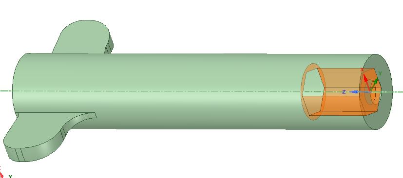

 Tytuł: Re: Mała modyfikacja starej frezarki
PostNapisane: wtorek, 19 lipca 2022, 16:01
mocowanie lasera 01.JPG [ 34.95 KiB | Przeglądane 9174 razy ]
mocowanie lasera 02.JPG [ 26.89 KiB | Przeglądane 9174 razy ]
Kluczem są te elementy. :mrgreen:
