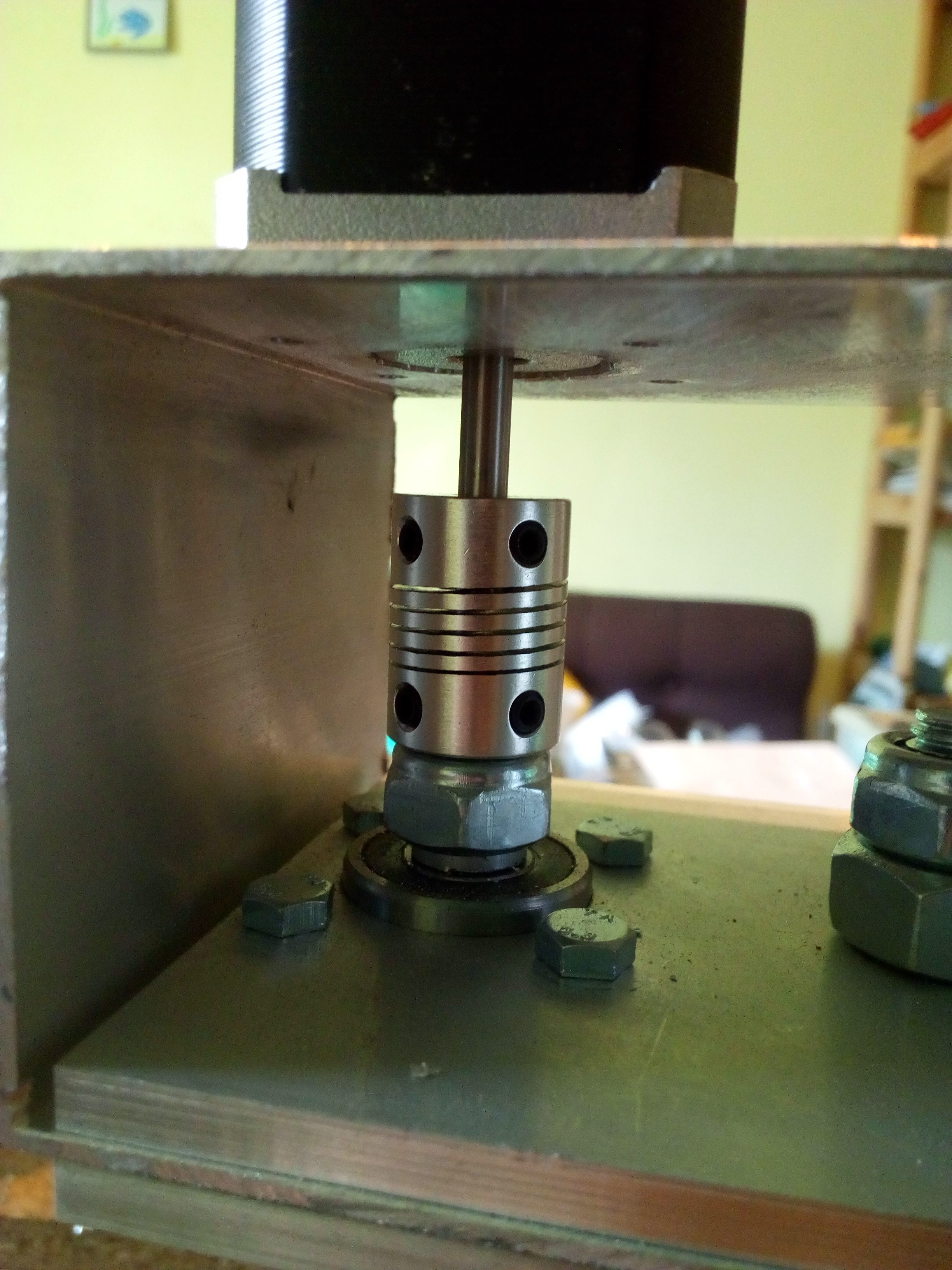

Komentarz: Mocowanie silnika i sprzęgło, niestety tego rodzaju sprzęgła się nie sprawdzają lepsze będą sztywne.
IMG_20180225_133644.jpg [ 2.44 MiB | Przeglądane 2493 razy ]

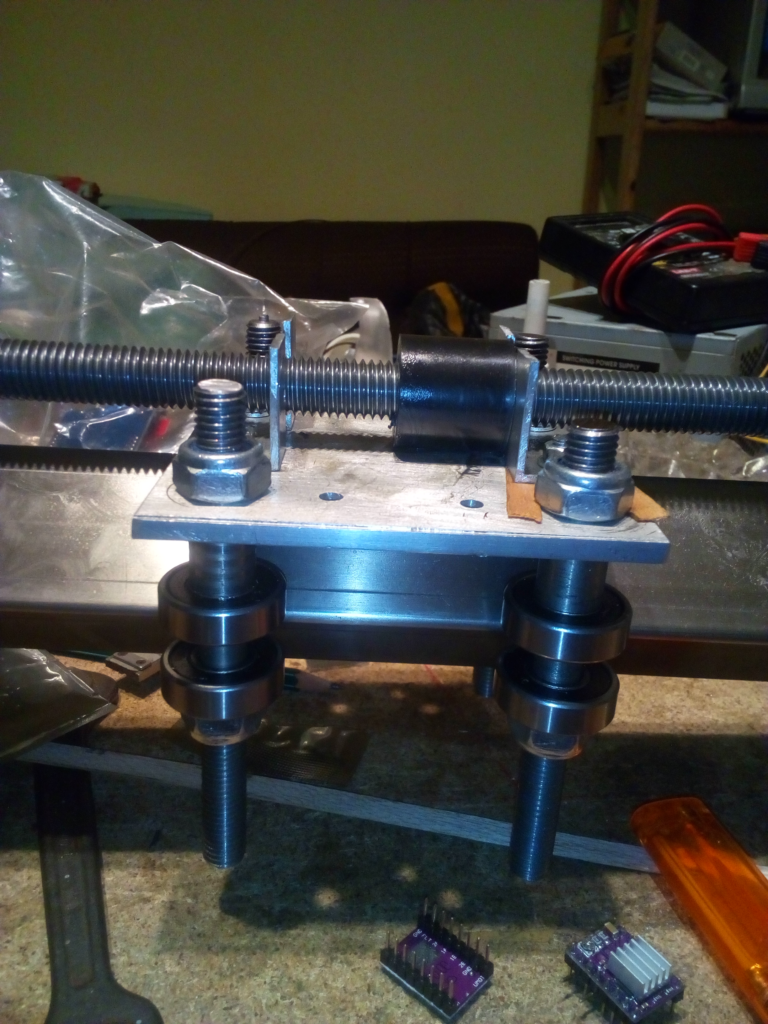

Komentarz: Obsada prowadnicy liniowej z łożyskiem do śruby pociągowej
IMG_20180212_190023.jpg [ 2.91 MiB | Przeglądane 2494 razy ]

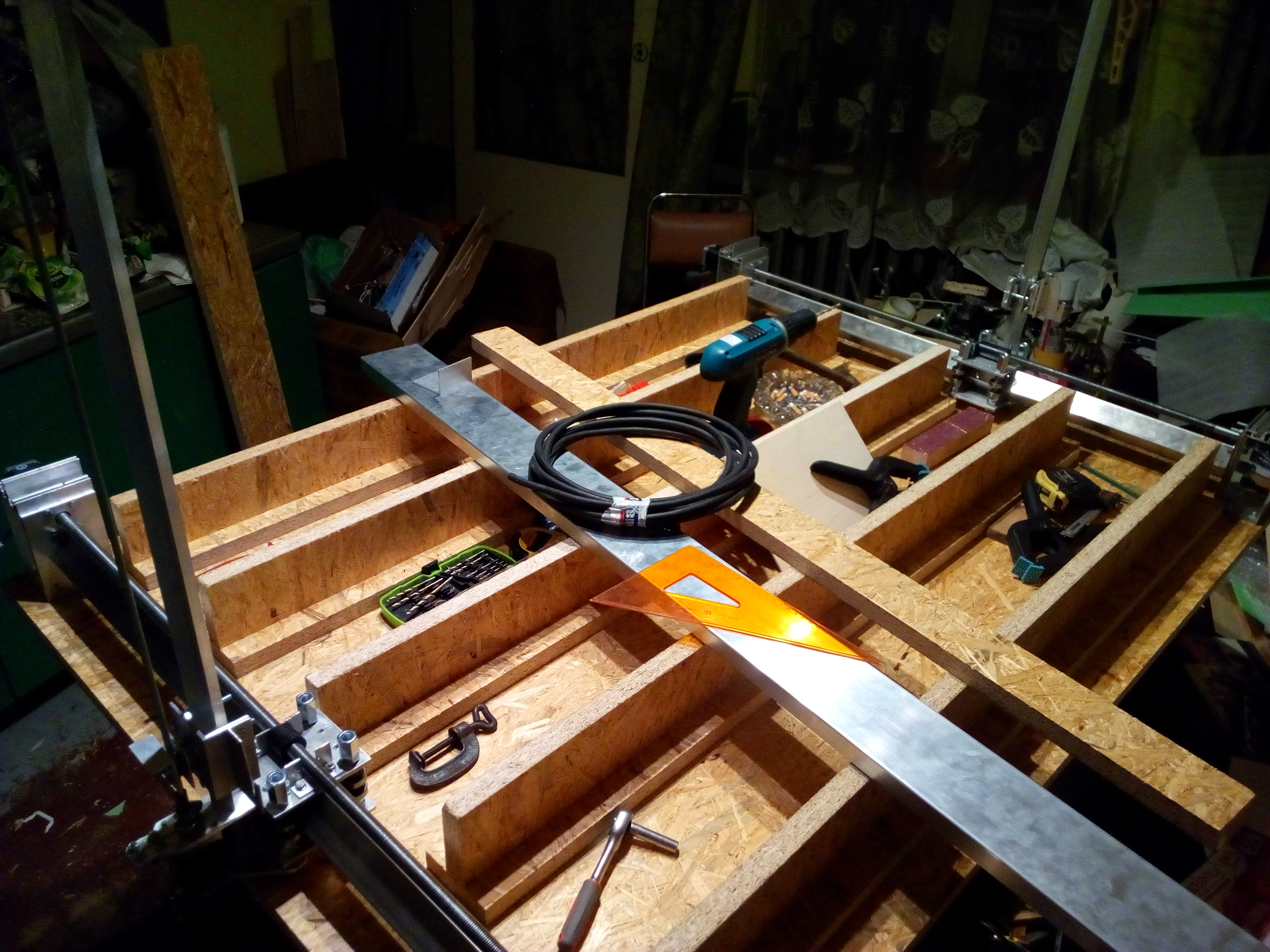

Komentarz: Tak wygląda blat/stół roboczy wewnątrz.
IMG_20180415_210001.jpg [ 2.89 MiB | Przeglądane 2495 razy ]
