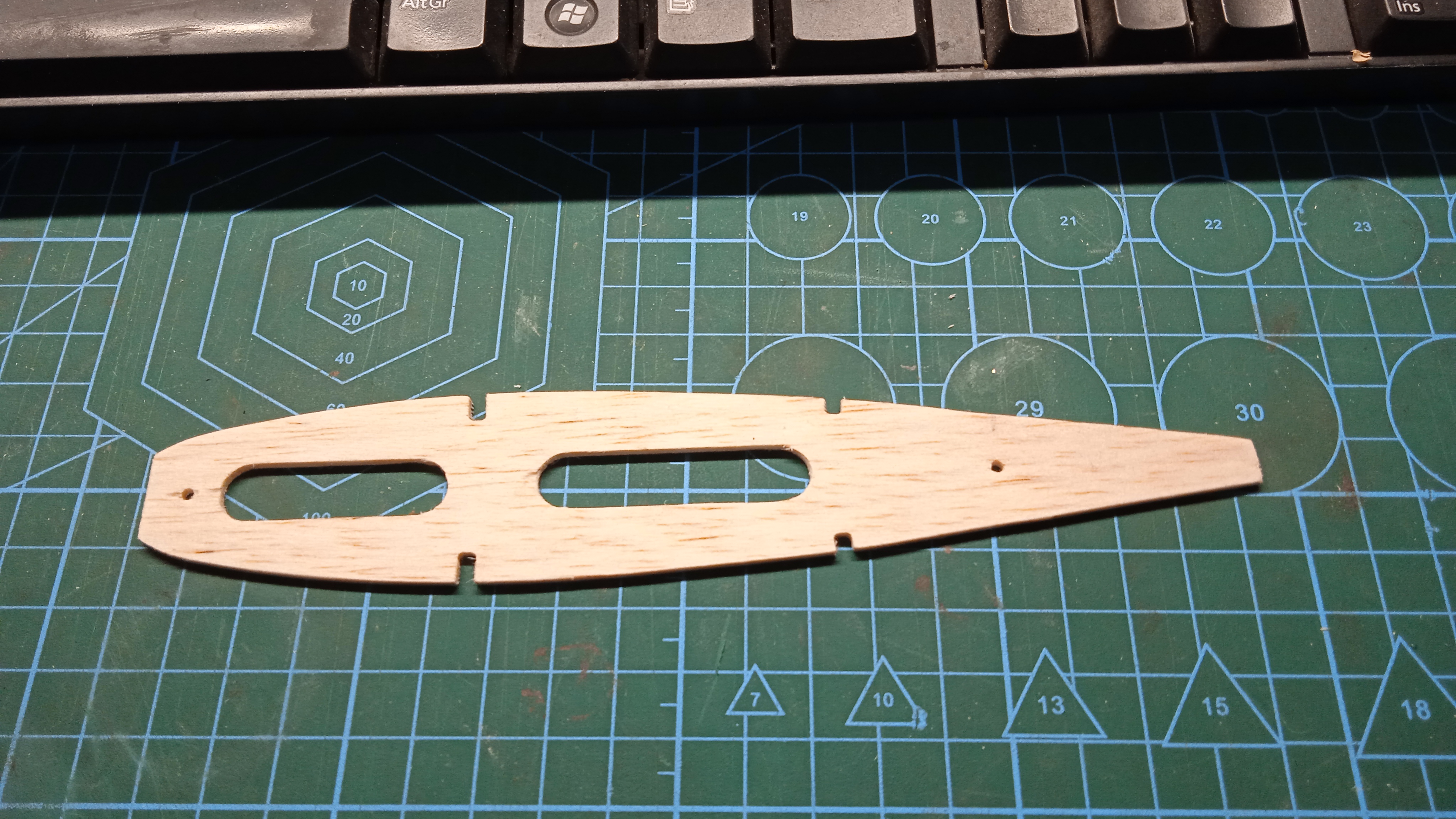

Coś tam się frezuje u mnie :arrow:

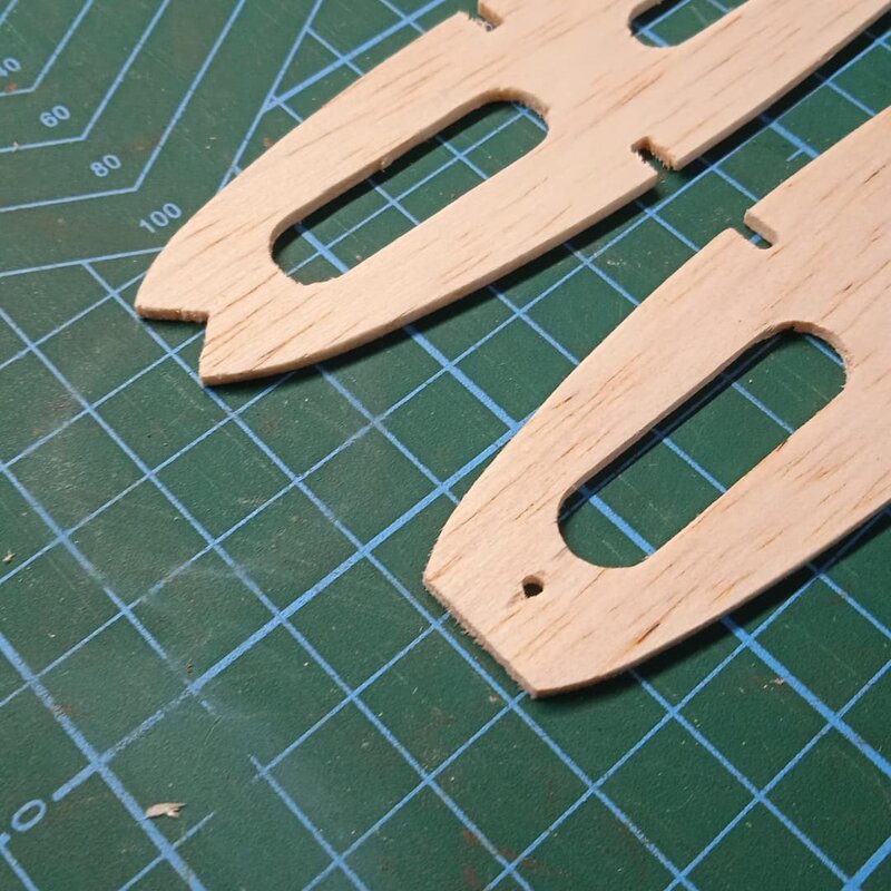

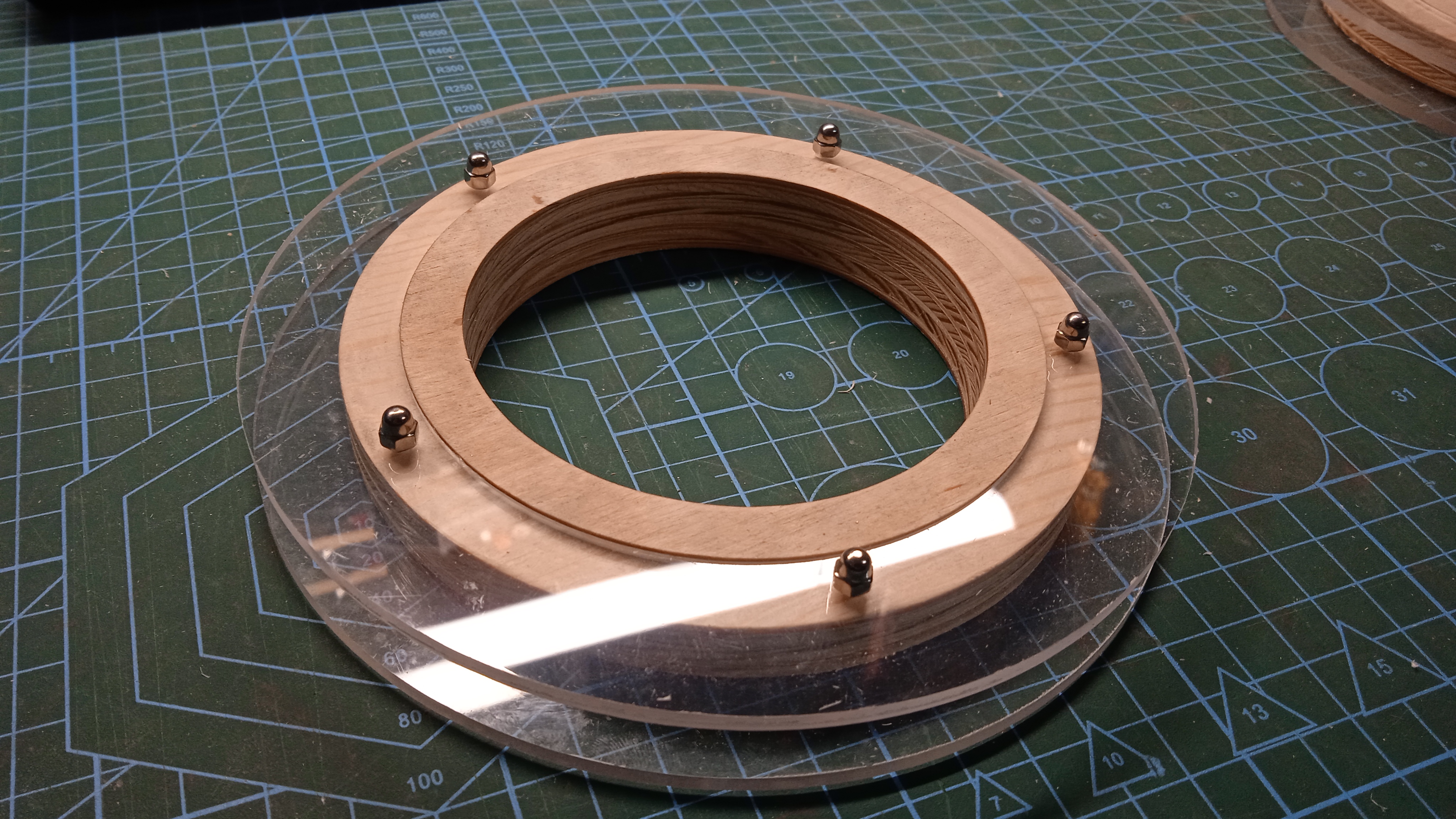

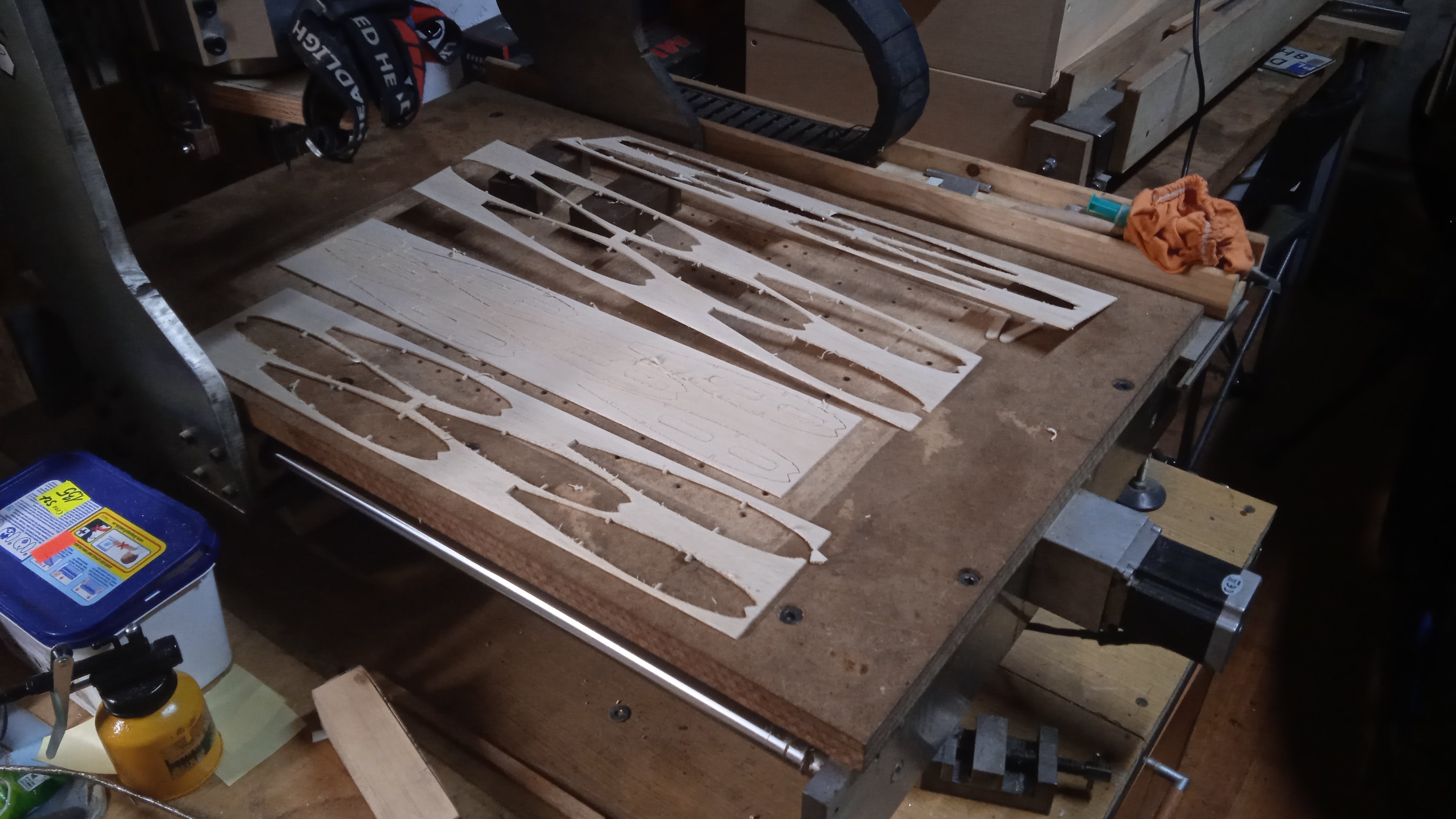

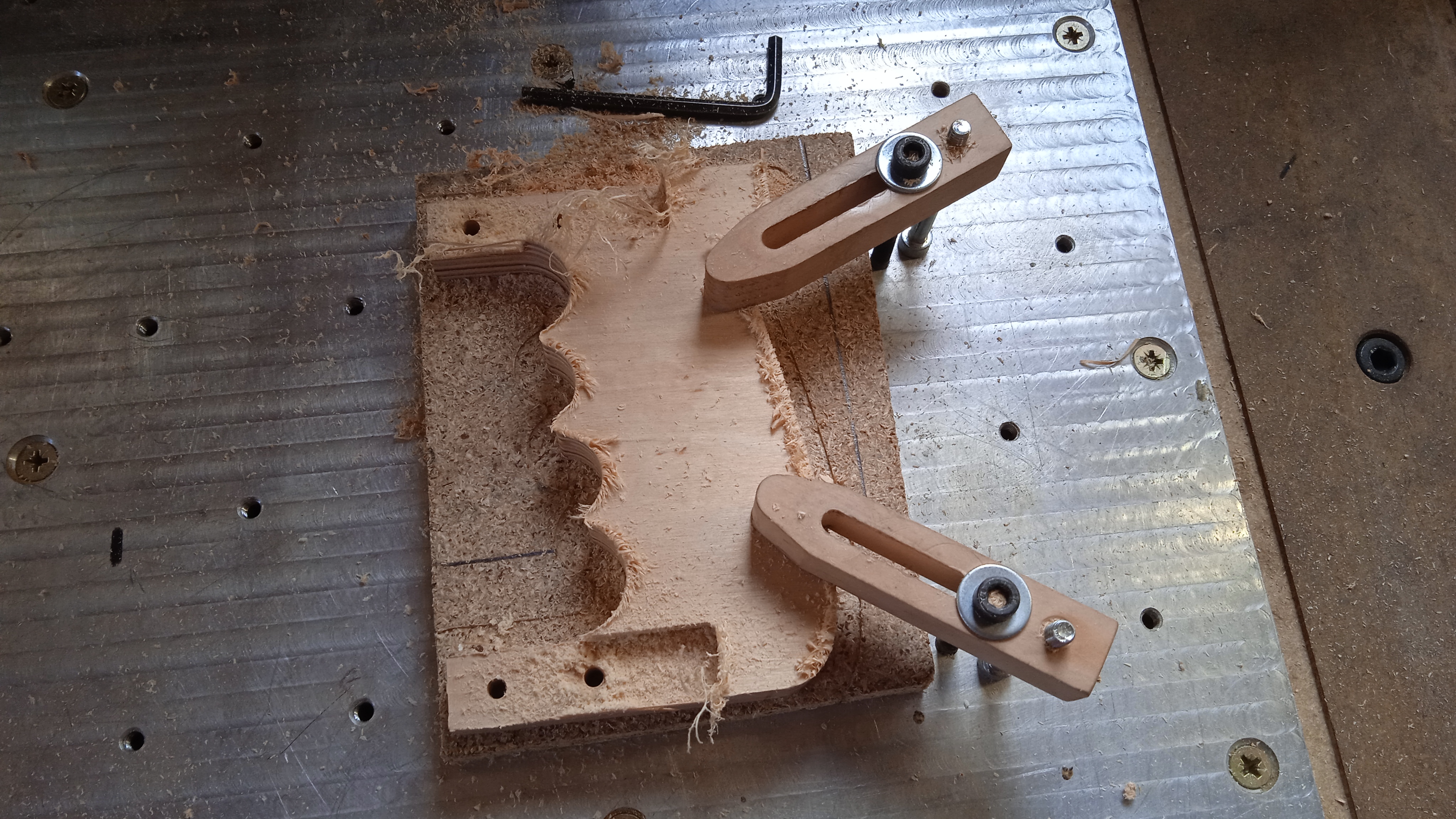

I tu moje pytanie. Co podkladacie pod balsę żeby było równo. :?: Jednakże z frezareczki jestem bardzo zadowolony.
IMG_20220103_175105_1.jpg [ 2.57 MiB | Przeglądane 16221 razy ]
IMG_20220103_210228_601.jpg [ 121.57 KiB | Przeglądane 16221 razy ]

Jakoś sobie poradziłem, trochę taśmy trochę palcem :opad:
IMG-20220104-WA0020.jpeg [ 1.11 MiB | Przeglądane 16171 razy ]
POL 505
 Tytuł: Re: Frezareczka CNC
PostNapisane: środa, 5 stycznia 2022, 00:54
Posty: 6610
W robocie mam stół z podsysem, też pomaga utrzymać.
Ja frezuje czasami w płytach ABS od 1 do 3mm.
Sklejkę sobie robiłem na tym.

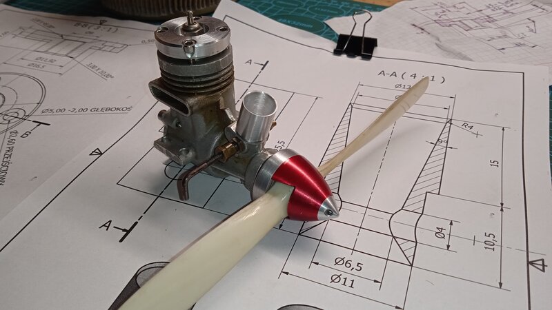

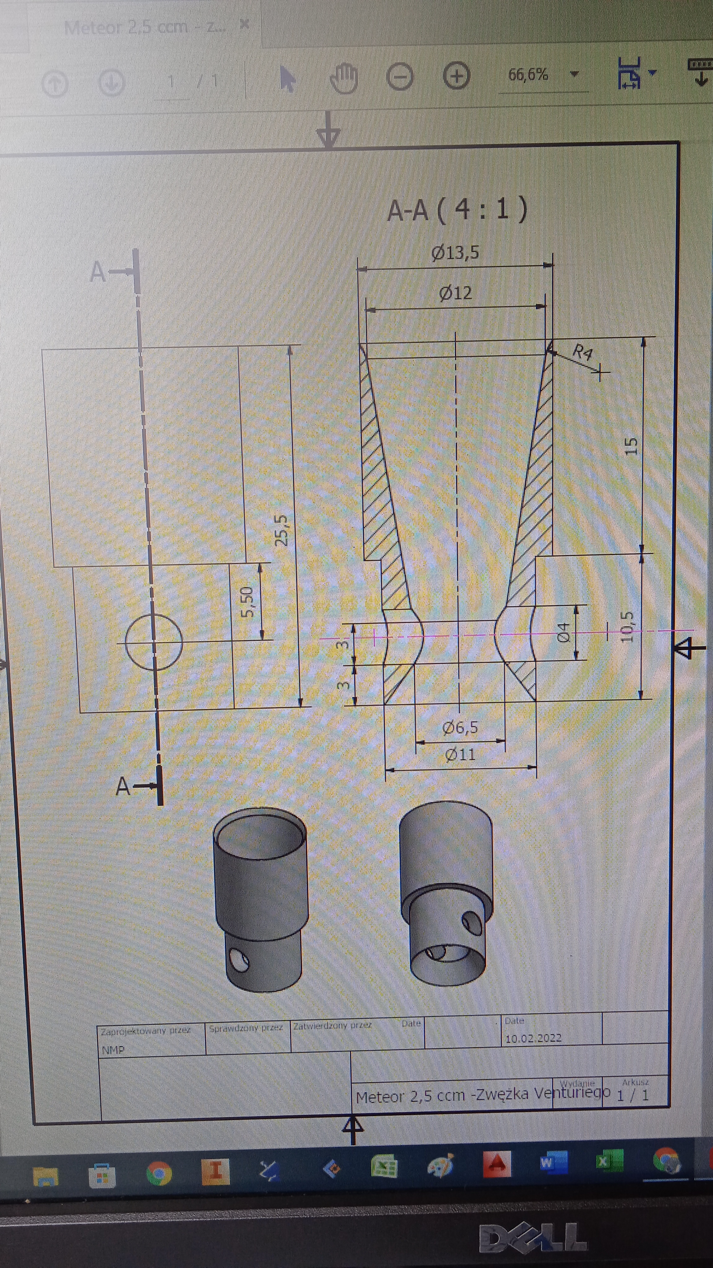

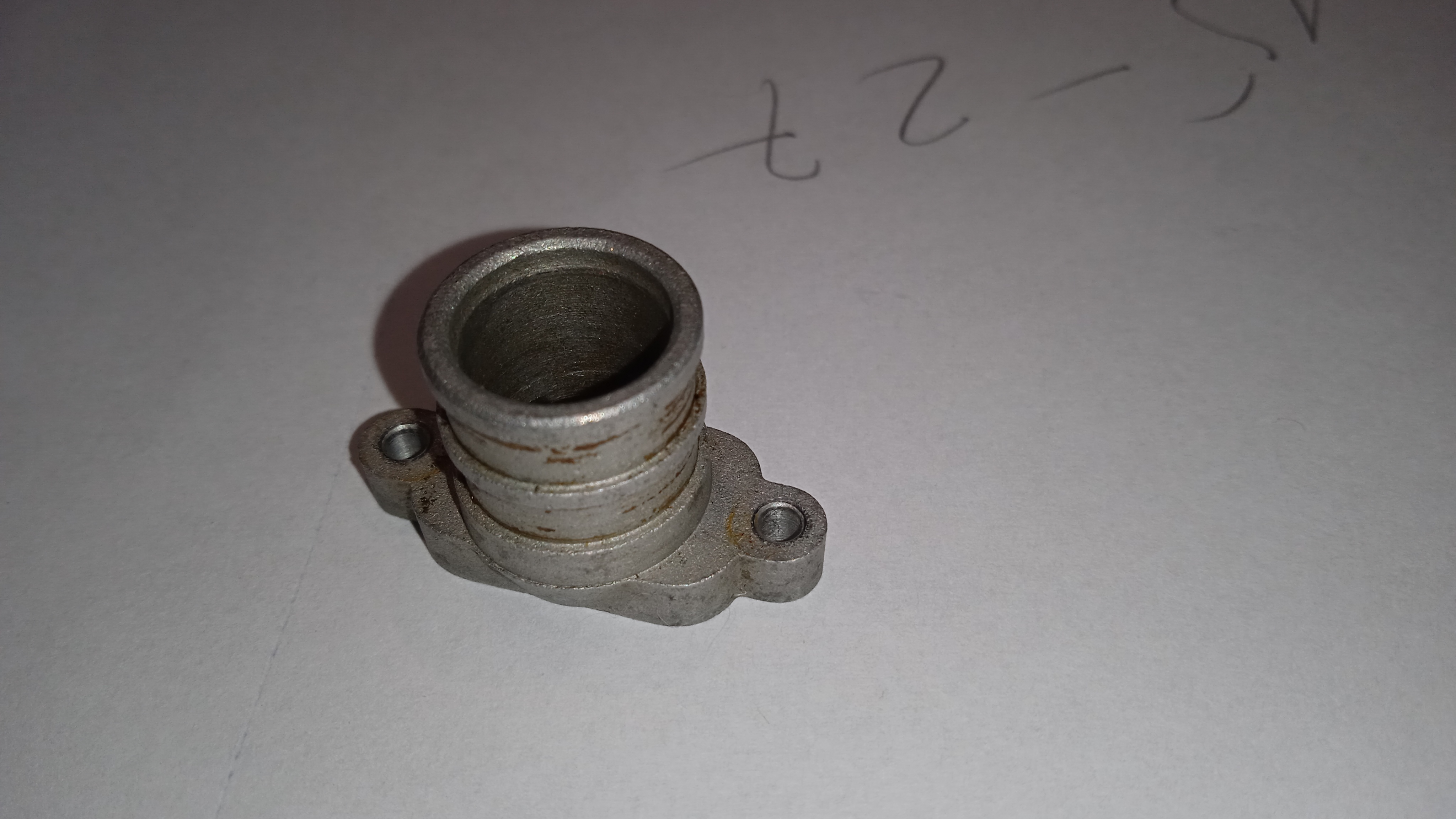

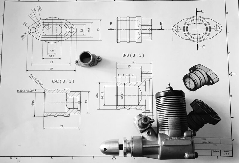

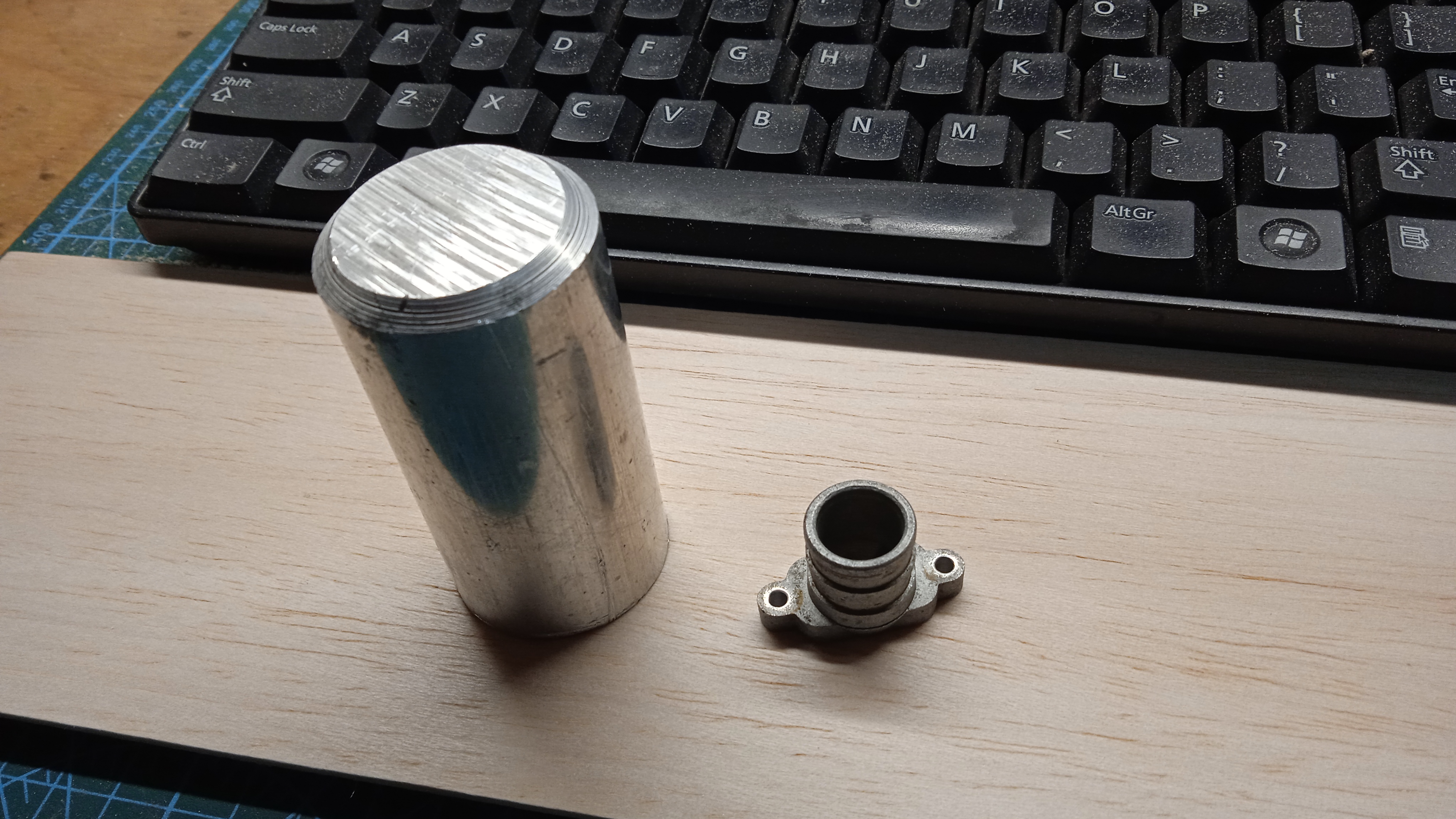

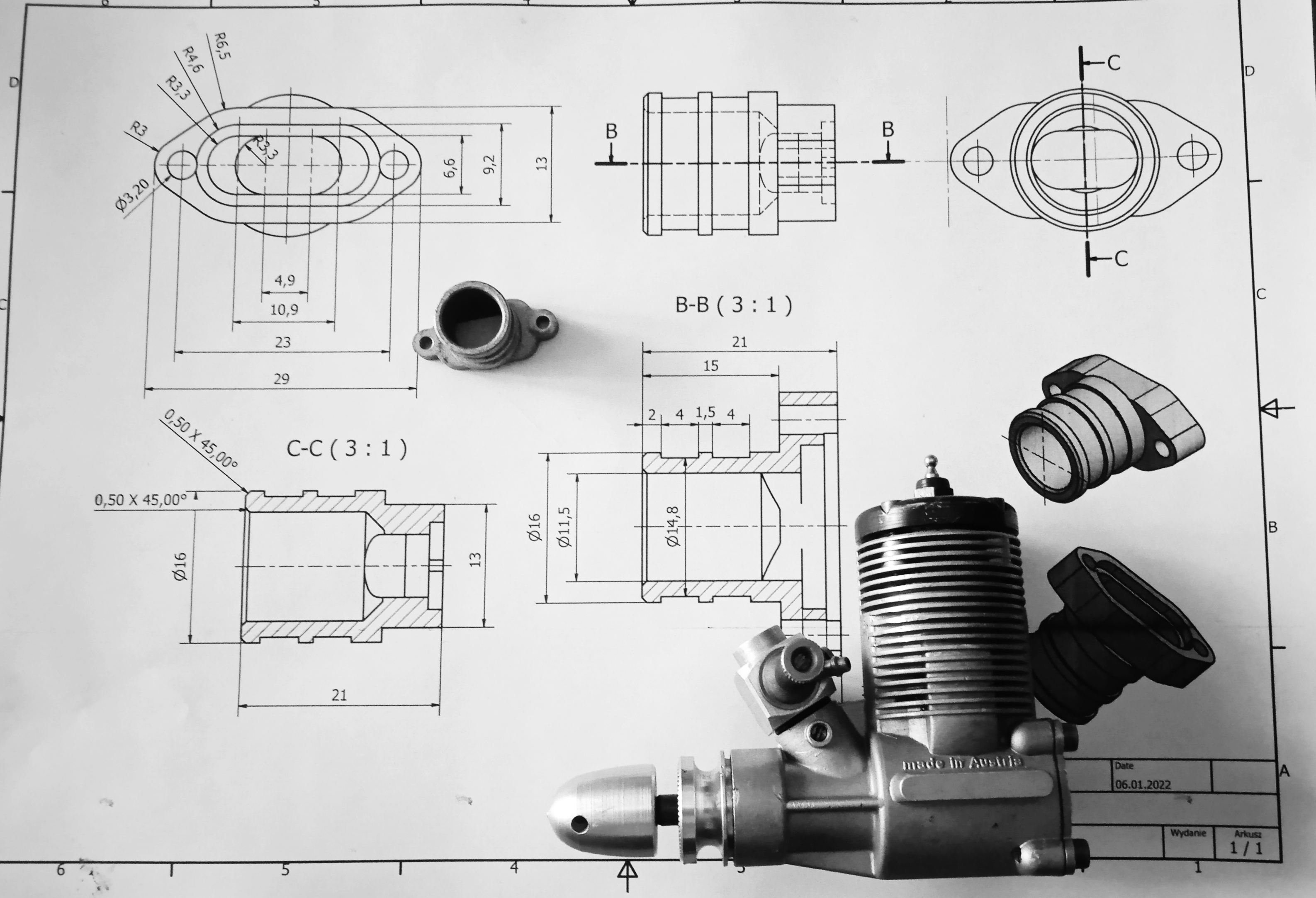

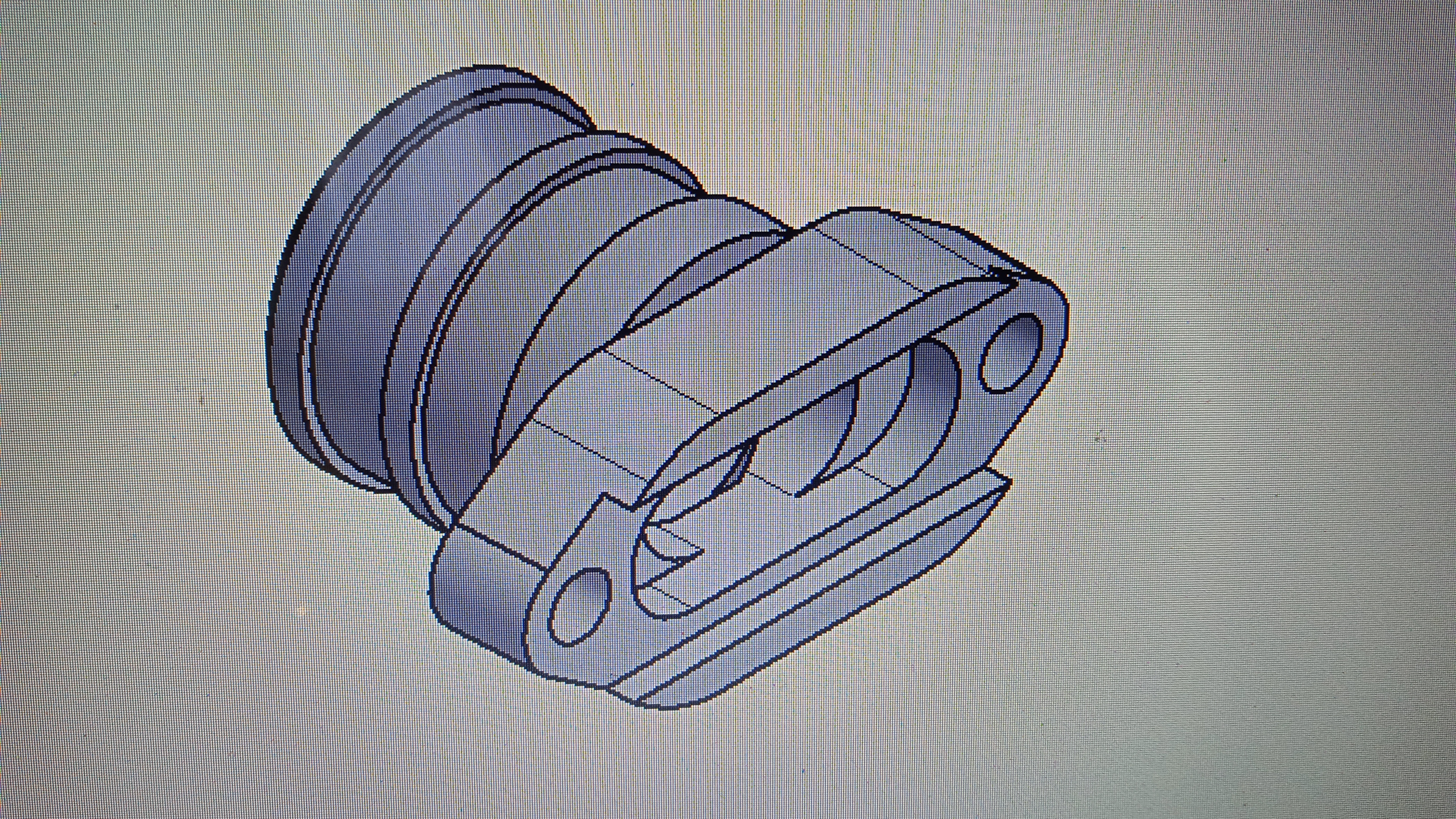

Dziś święto ale zrobić rysunek na potrzeby modelarskie to nie grzech :P :mrgreen: To będzie przejściówka z Webry na MVVSa cygaro. Silniczek 3,5ccm. Pisałem już kiedyś, że dobra dokumentacja to połowa sukcesu. :nieufny:
IMG_20220106_153018.jpg [ 1.42 MiB | Przeglądane 16094 razy ]
Komentarz: Model 3d
IMG_20220106_143648.jpg [ 6.6 MiB | Przeglądane 16094 razy ]
Komentarz: Stara przejściówka od MVVS a
IMG_20220106_144554.jpg [ 1.62 MiB | Przeglądane 16094 razy ]
POL 505
PostNapisane: czwartek, 6 stycznia 2022, 20:15
Posty: 6461
Będzie odlew?
PostNapisane: czwartek, 6 stycznia 2022, 21:49
Posty: 916
Będzie toczone i frezowane z duralu.
IMG_20220105_184350.jpg [ 2.39 MiB | Przeglądane 16052 razy ]
POL 505
PostNapisane: piątek, 7 stycznia 2022, 00:30
Posty: 505
A ta "gotowa" przejściówka to wzór do powielenia, czy co? No i sporo tego metalu trzeba będzie obrobić.
PostNapisane: piątek, 7 stycznia 2022, 06:22
Posty: 916
Tak to na wzór. Materiału zostanie

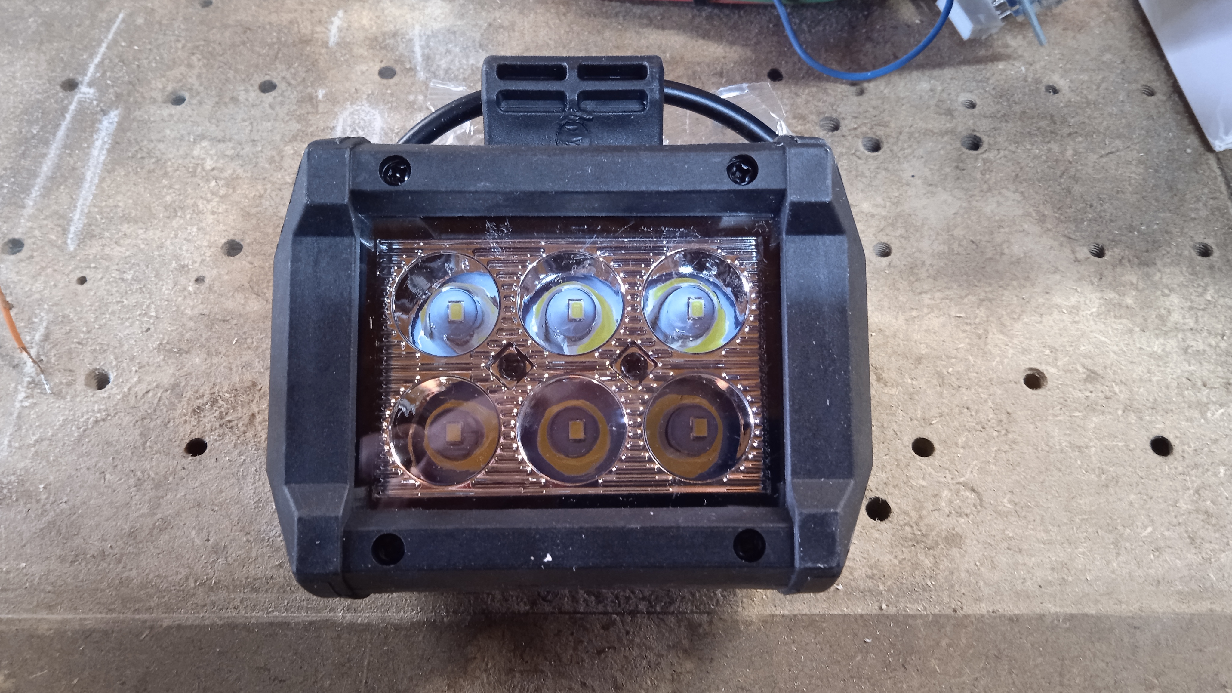

Przy okazji zakupów na ABC RC zanabyłem taką lampę do mojej frezareczki. Wzrok już nie ten a przy ustawianiu maszyny światła nigdy za wiele. Jak zamontuje nie omieszkam wrzucić coś na forum ;) napięcie 12 V.
IMG_20220107_112708.jpg [ 2.91 MiB | Przeglądane 15979 razy ]
https://abc-rc.pl/product-pol-12367-Lampa-6-LED-20W-reflektor-halogenowy-oswietlenie-robocze.html

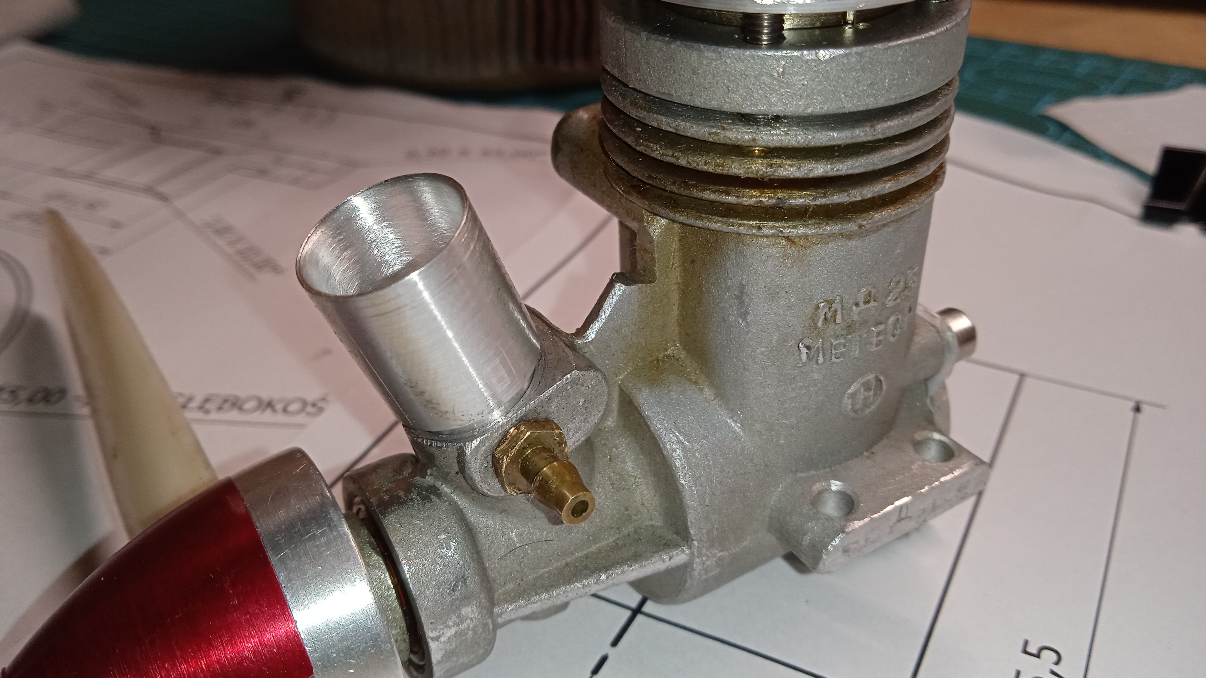

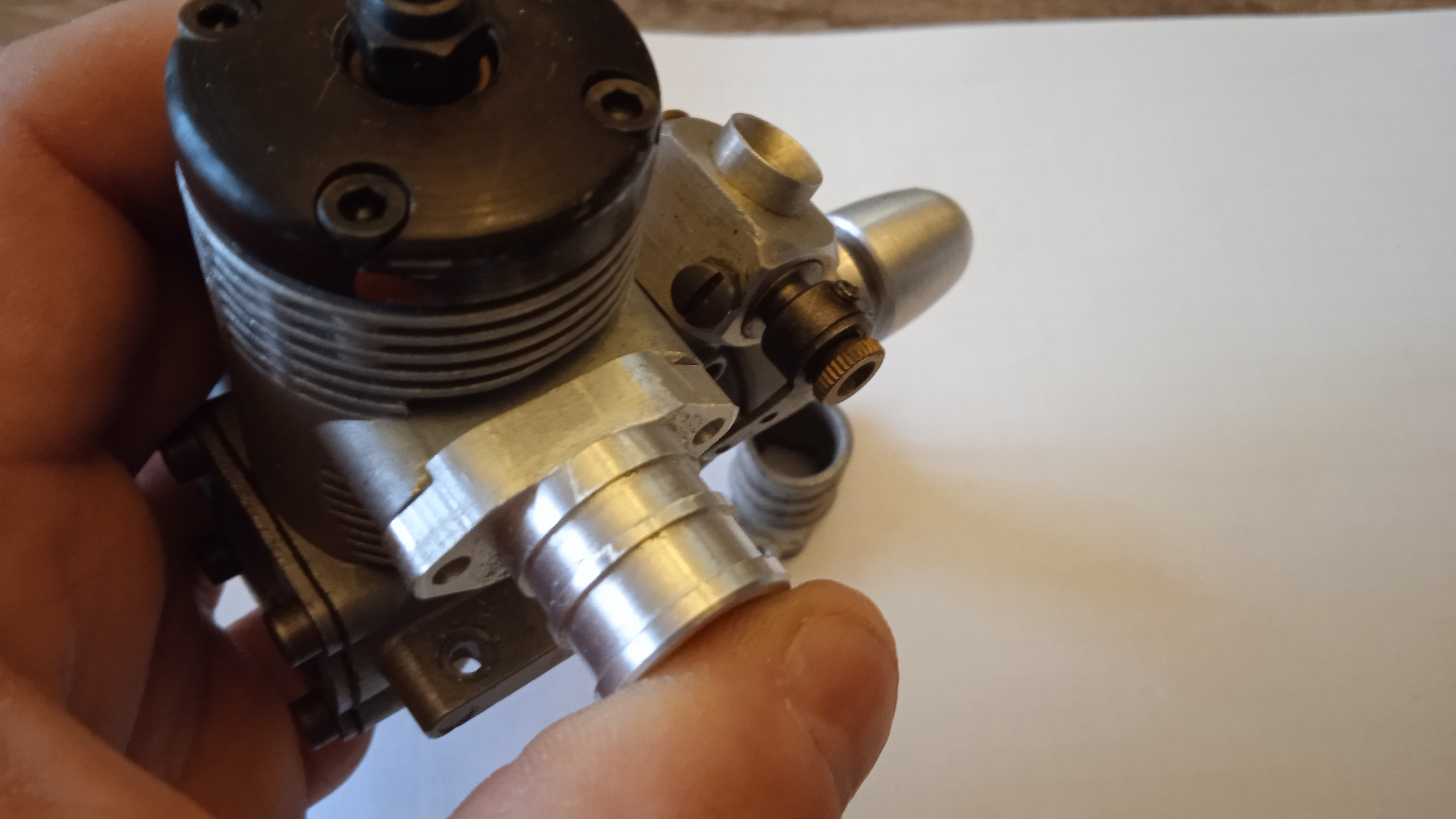

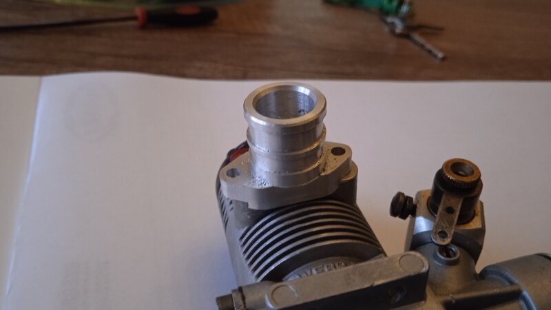

Wczorajsze działania w modelarni zaowocowały powstaniem przejściówki. :arrow:
IMG_20220108_101717.jpg [ 1.86 MiB | Przeglądane 15928 razy ]
IMG_20220108_103541.jpg [ 1.8 MiB | Przeglądane 15928 razy ]
IMG_20220108_101750.jpg [ 1.69 MiB | Przeglądane 15928 razy ]

Troszkę dziś porobiłem. Coś tam będę budował. Ale to w swoim czasie. Dorobiłem nową część do poczciwego Meteora 2,5ccm :arrow: Ostatni proces technologiczny powstał na frezareczce ;)
Jak zwykle rysunek podesłany od Pana Janeczka i działamy. Efekt pracy na fotkach :arrow:

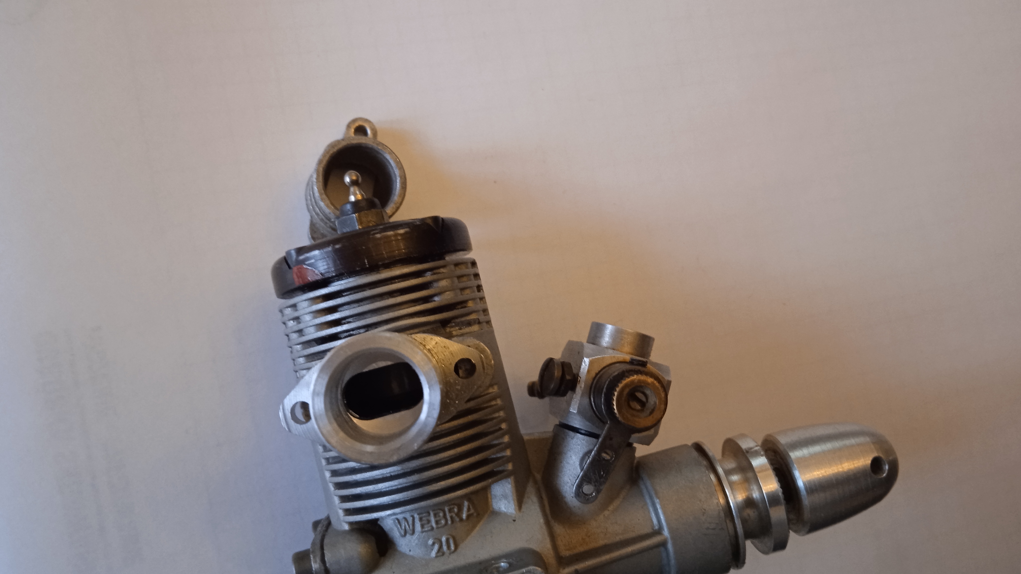

Wszystko sprowadza się do tego, że będę budował model na uwięzi :nieufny: zrobiłem małe mam nadzieję przydatne kółko do zwijania linek. Zwijadełko x
IMG_20220410_192541_1.jpg [ 2.89 MiB | Przeglądane 15114 razy ]
Może ktoś podrzuci jak ma zrobione zaczep do linek :?: :D

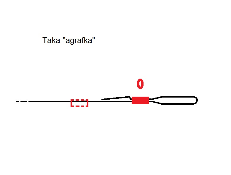

PostNapisane: poniedziałek, 11 kwietnia 2022, 05:18
Gdy za małolata latałem na uwięzi to się jakieś patenty stosowało, których już nie pamiętam :lol:
Obecnie moje skojarzenia "idą w kierunku" przyponu wędkarskiego. Myślę, ze taki PRZYPON SUMOWY SPINNINGOWY 100KG 50CM w zupełności wystarczy :roll:

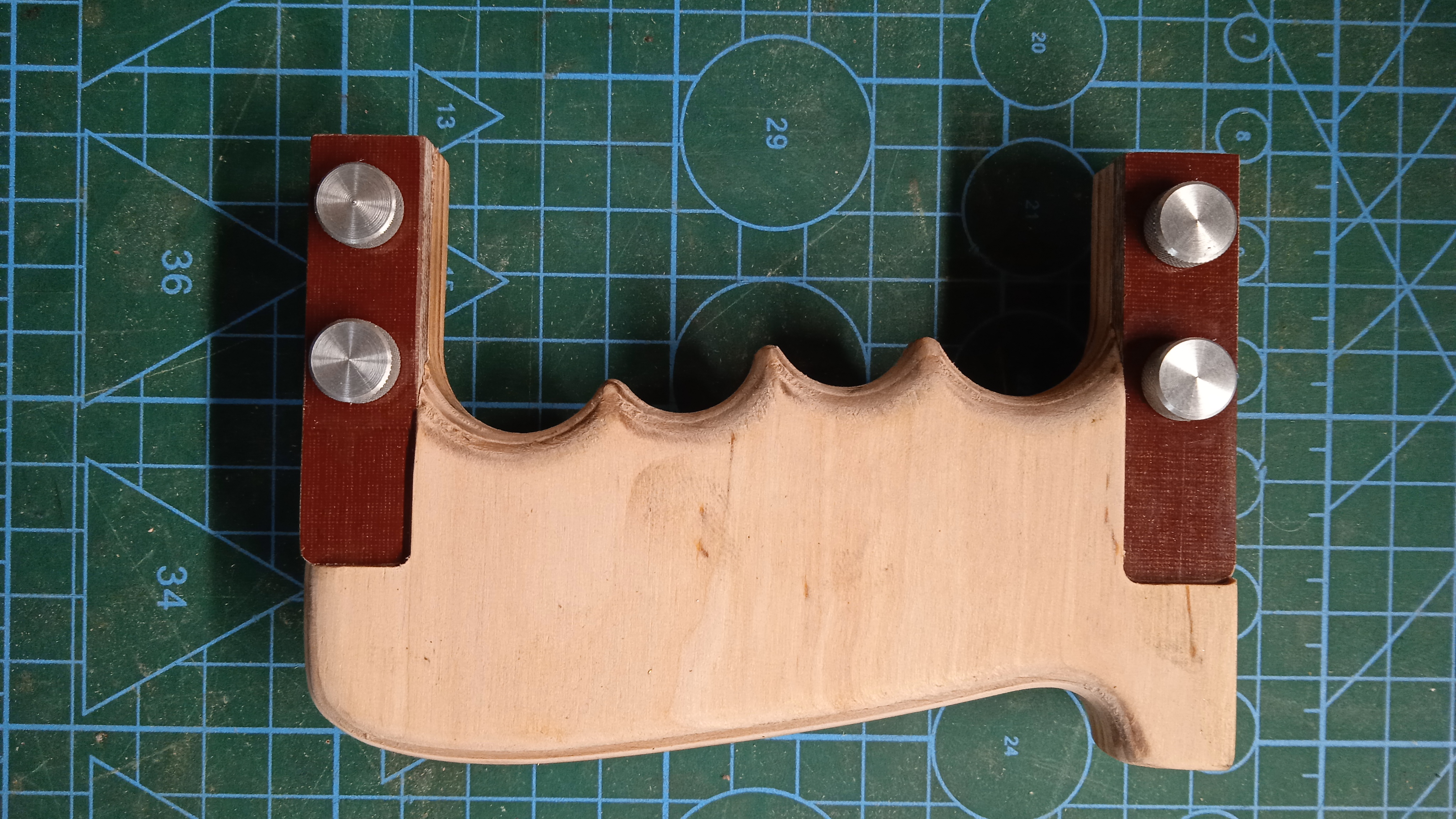

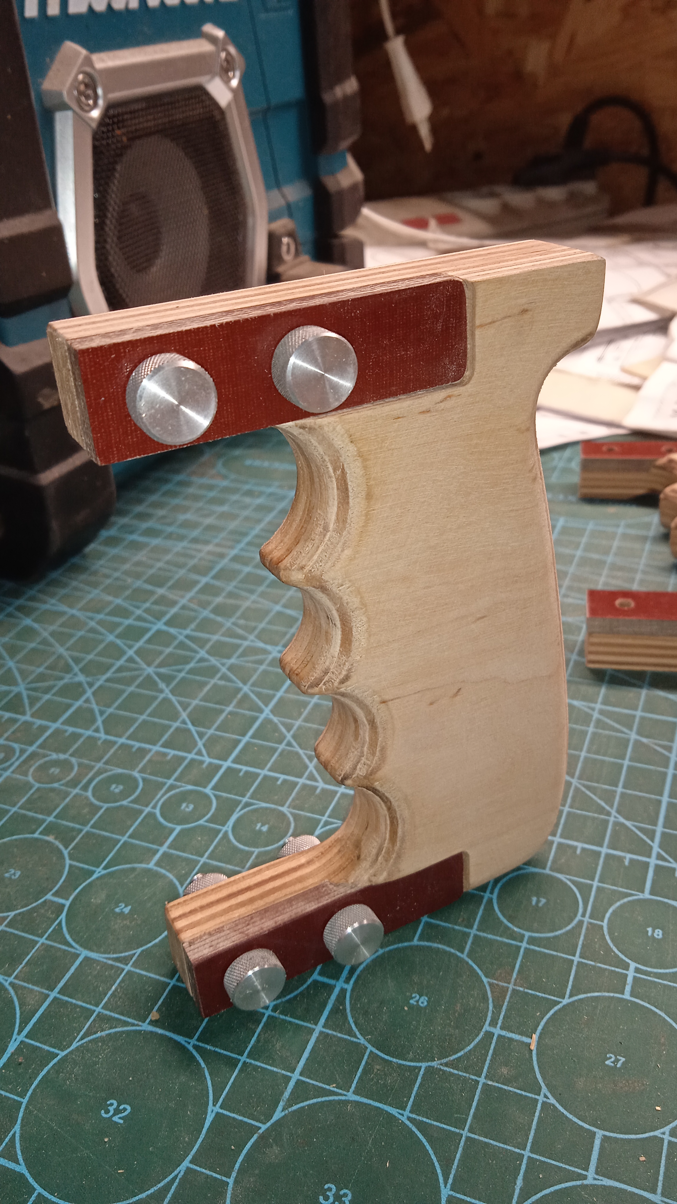

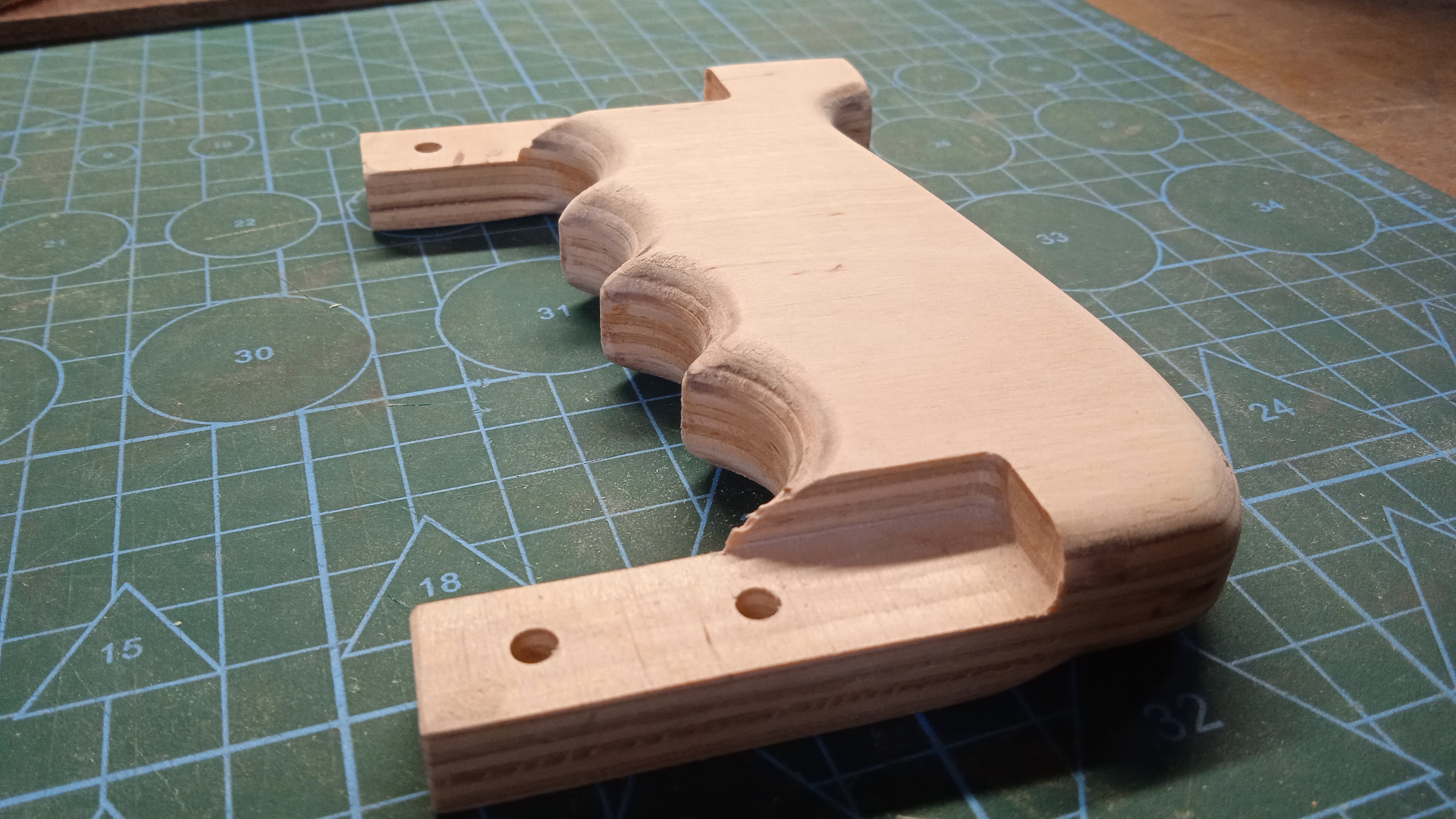

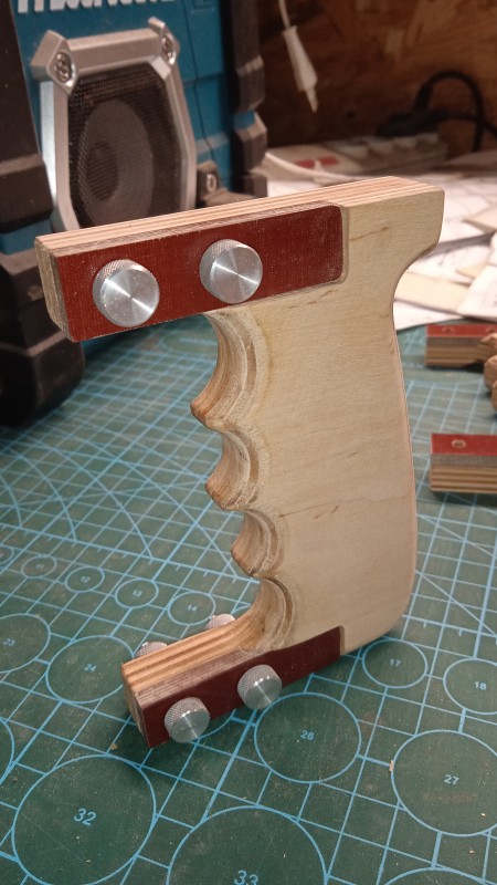

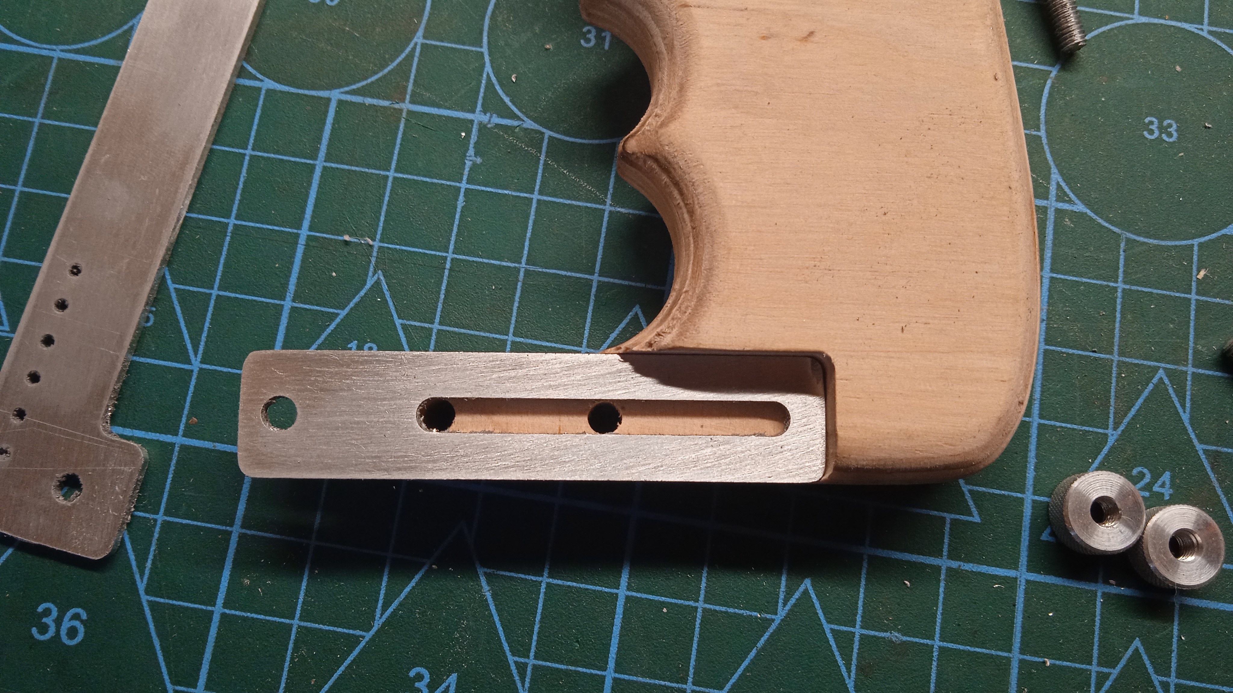

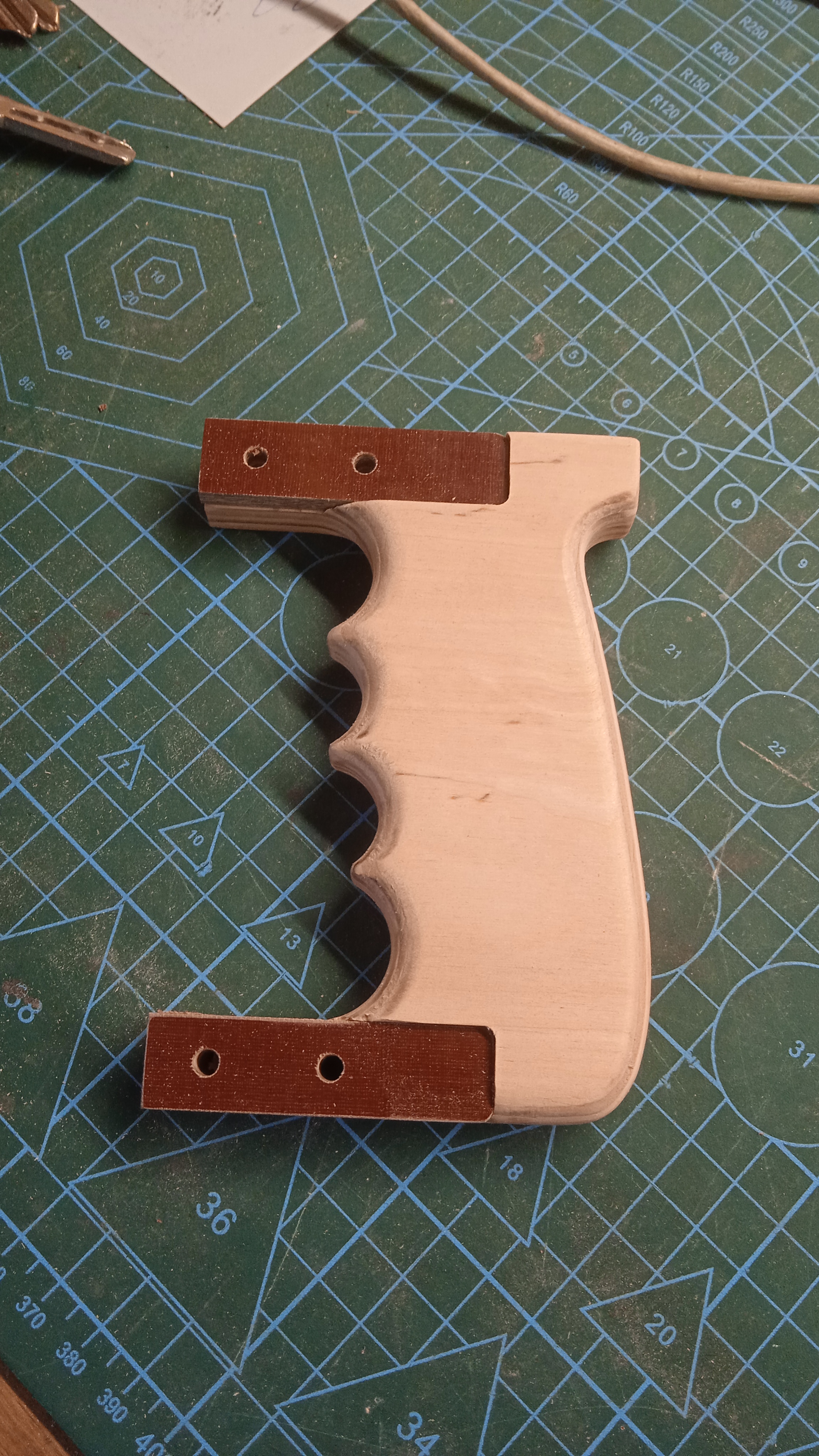

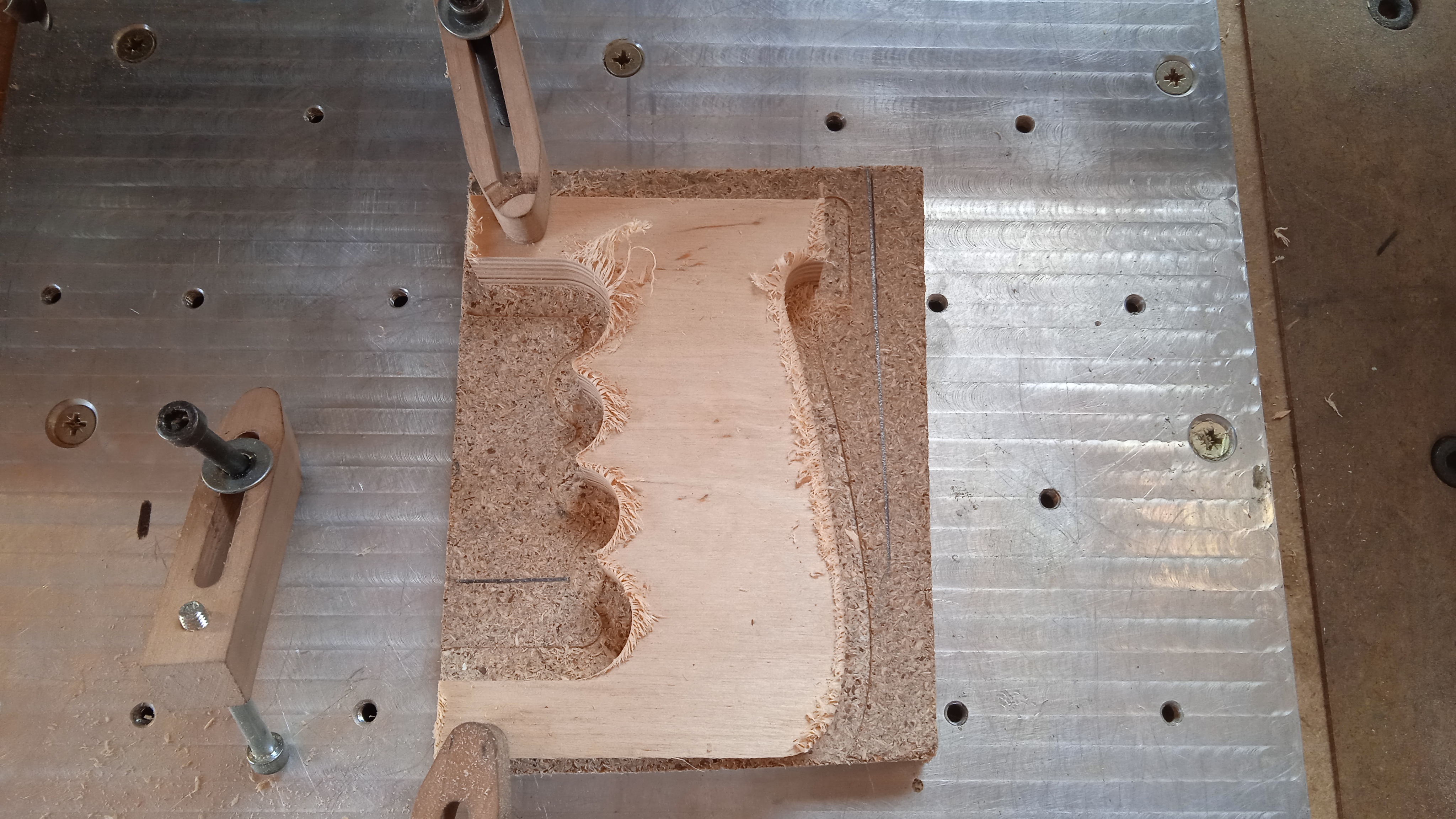

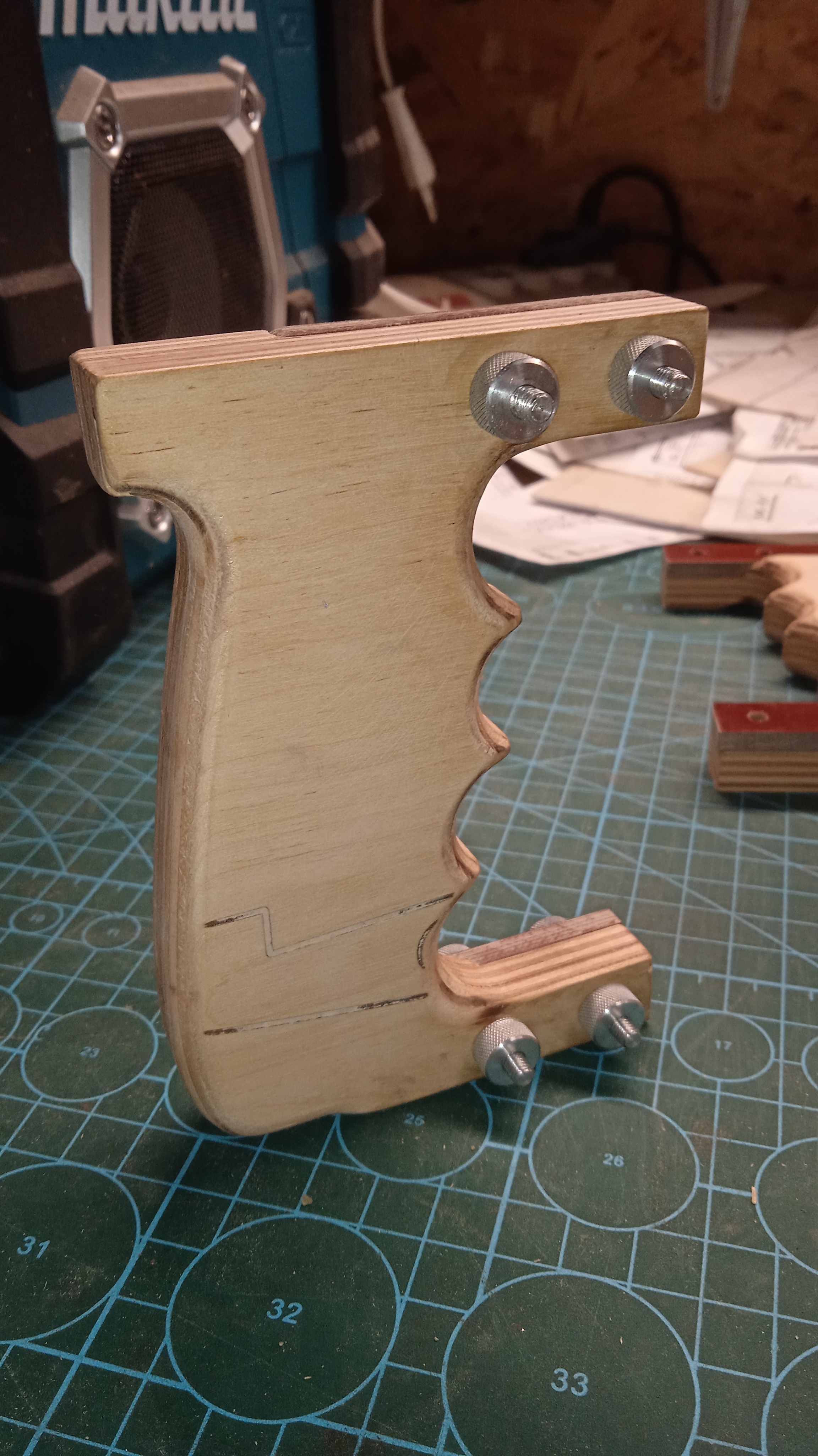

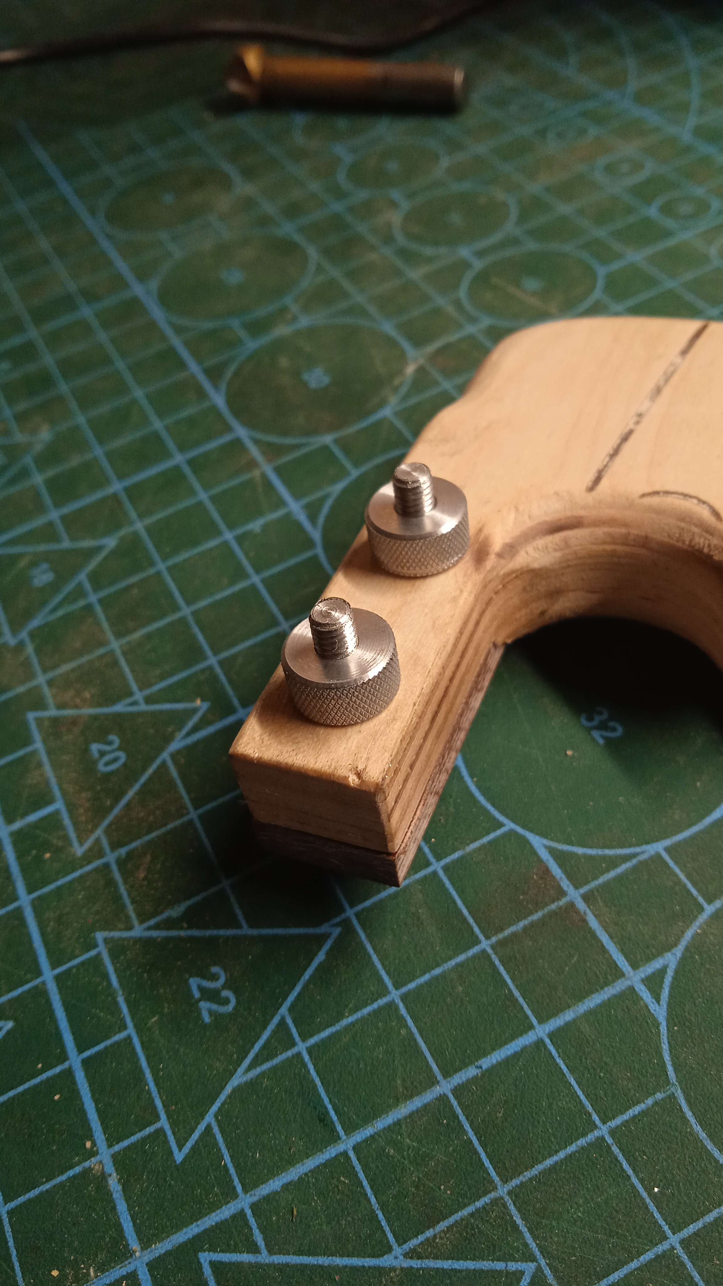

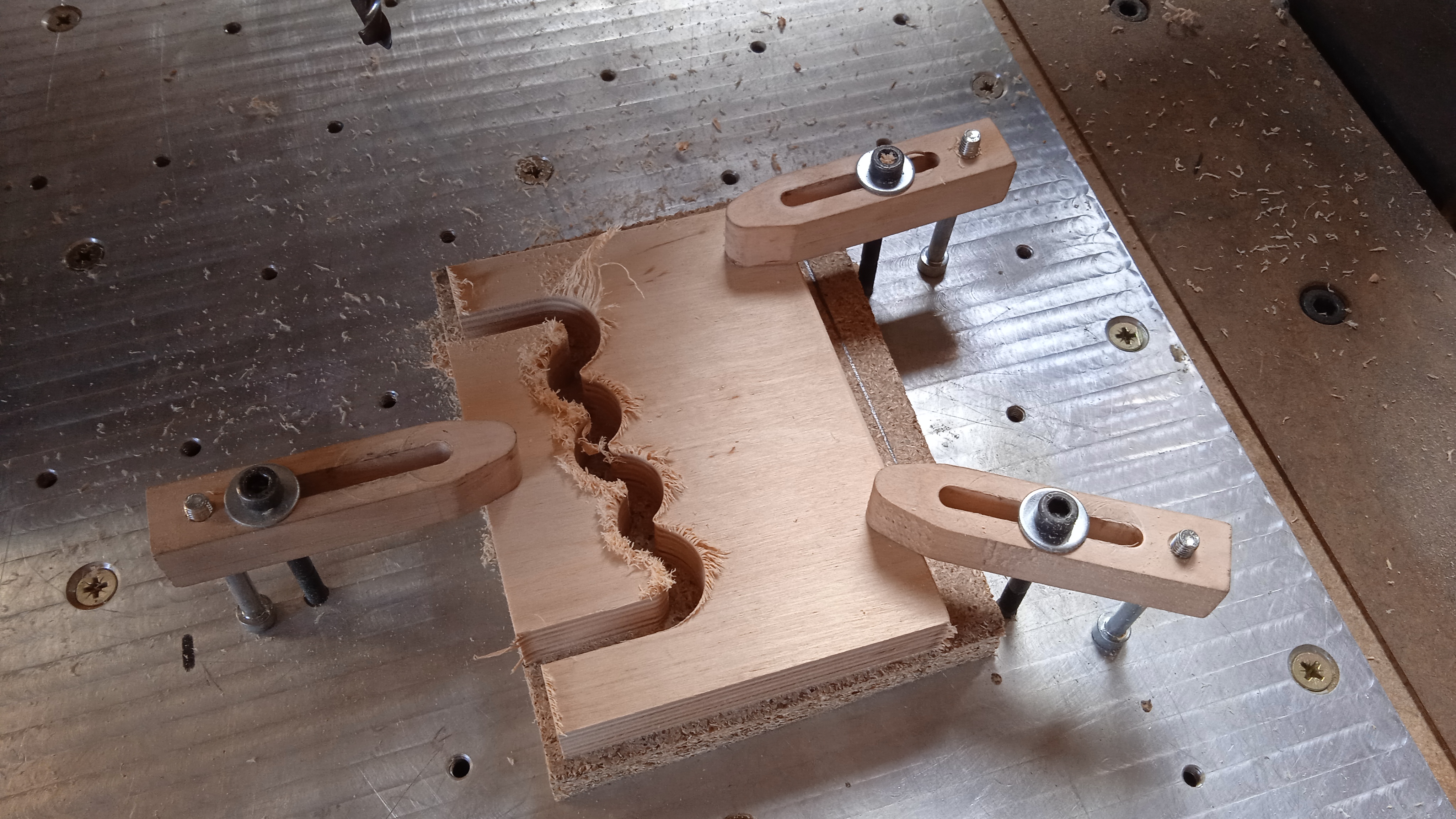

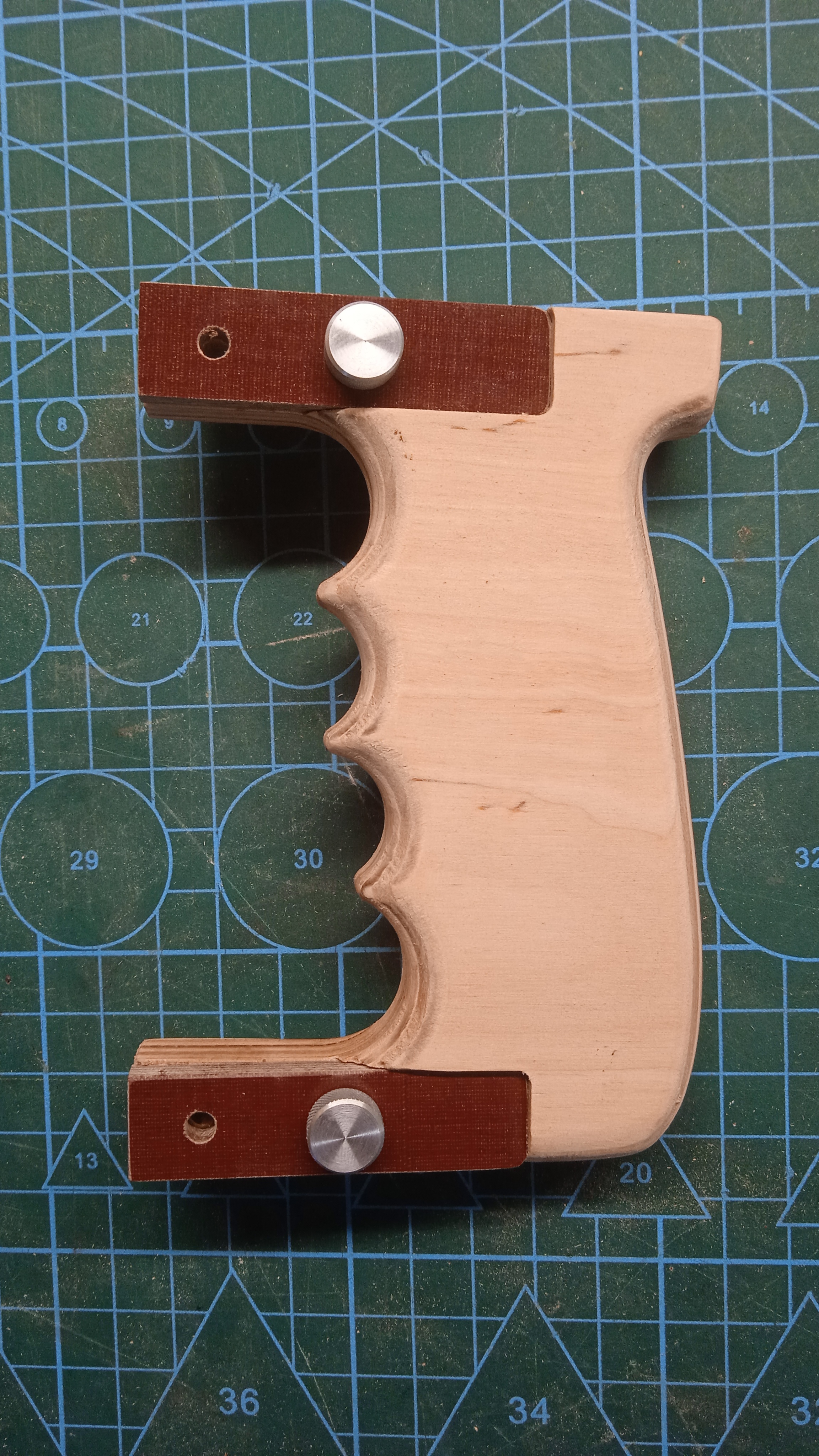

Wiosna przyszła do mojej modelarni. Dziś przyszedł czas żeby zacząć robić uchwyt do linek. Myślę, że nawet nieźle mi poszło. Oceńcie sami ;) Zaczęło się od gabarytu :arrow:
IMG_20230415_154102_1.jpg [ 2.72 MiB | Przeglądane 12638 razy ]
Jedna strona :arrow:
IMG_20230415_160023.jpg [ 2.85 MiB | Przeglądane 12638 razy ]
Druga strona :arrow:
IMG_20230415_162345_1.jpg [ 3.22 MiB | Przeglądane 12638 razy ]
Wybranie pod część z textolitu. O tym za moment ;)
IMG_20230415_173048.jpg [ 2.43 MiB | Przeglądane 12638 razy ]
Pewne krawędzie dostały mały erek :mrgreen:
IMG_20230415_182025.jpg [ 3.21 MiB | Przeglądane 12638 razy ]

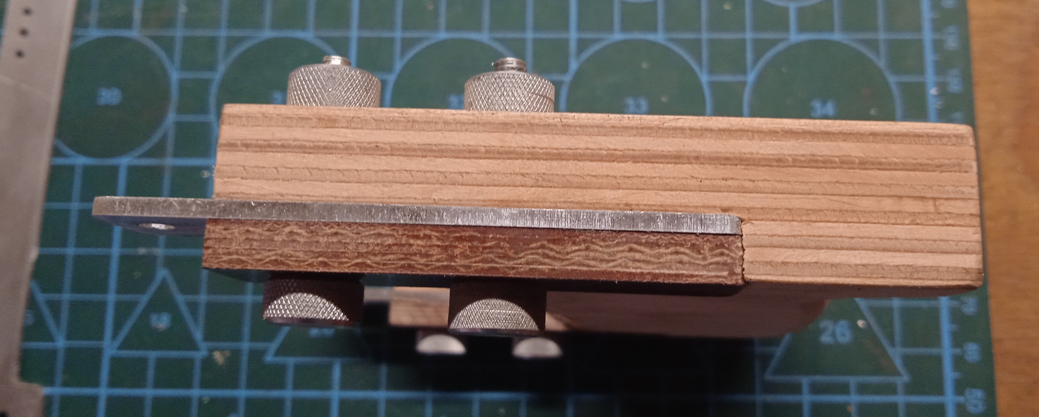

Dorobiłem śrubki z aluminium :arrow:
IMG_20230415_191406.jpg [ 2.86 MiB | Przeglądane 12629 razy ]
Zostały dwie do dorobienia. Widok na tą chwilę
IMG_20230415_214300.jpg [ 3.13 MiB | Przeglądane 12629 razy ]
Jeden z filmików jak to wszystko się robiło ;)
Nadmienię tylko że elementy metalowe już się wycinają na laserze. Jak tylko się coś urodzi nie omieszkam poinformować kolegów z forum :D

Wprawdzie dziś niedziela ale dorobiłem te dwie śrubki no i wcześniej byłem na zawodach wędkarskich :D
IMG_20230416_203713_1.jpg [ 2.87 MiB | Przeglądane 14759 razy ]

Dziś dorobiłem nakrętki. Czekam na elementy metalowe ;)
IMG_20230417_200859.jpg [ 2.49 MiB | Przeglądane 14712 razy ]
IMG_20230417_201024.jpg [ 2.62 MiB | Przeglądane 14712 razy ]
IMG_20230417_201055.jpg [ 2.38 MiB | Przeglądane 14712 razy ]
Widok na całość mojego przyszłego zestawu :arrow:
IMG_20230417_201201.jpg [ 2.66 MiB | Przeglądane 14712 razy ]

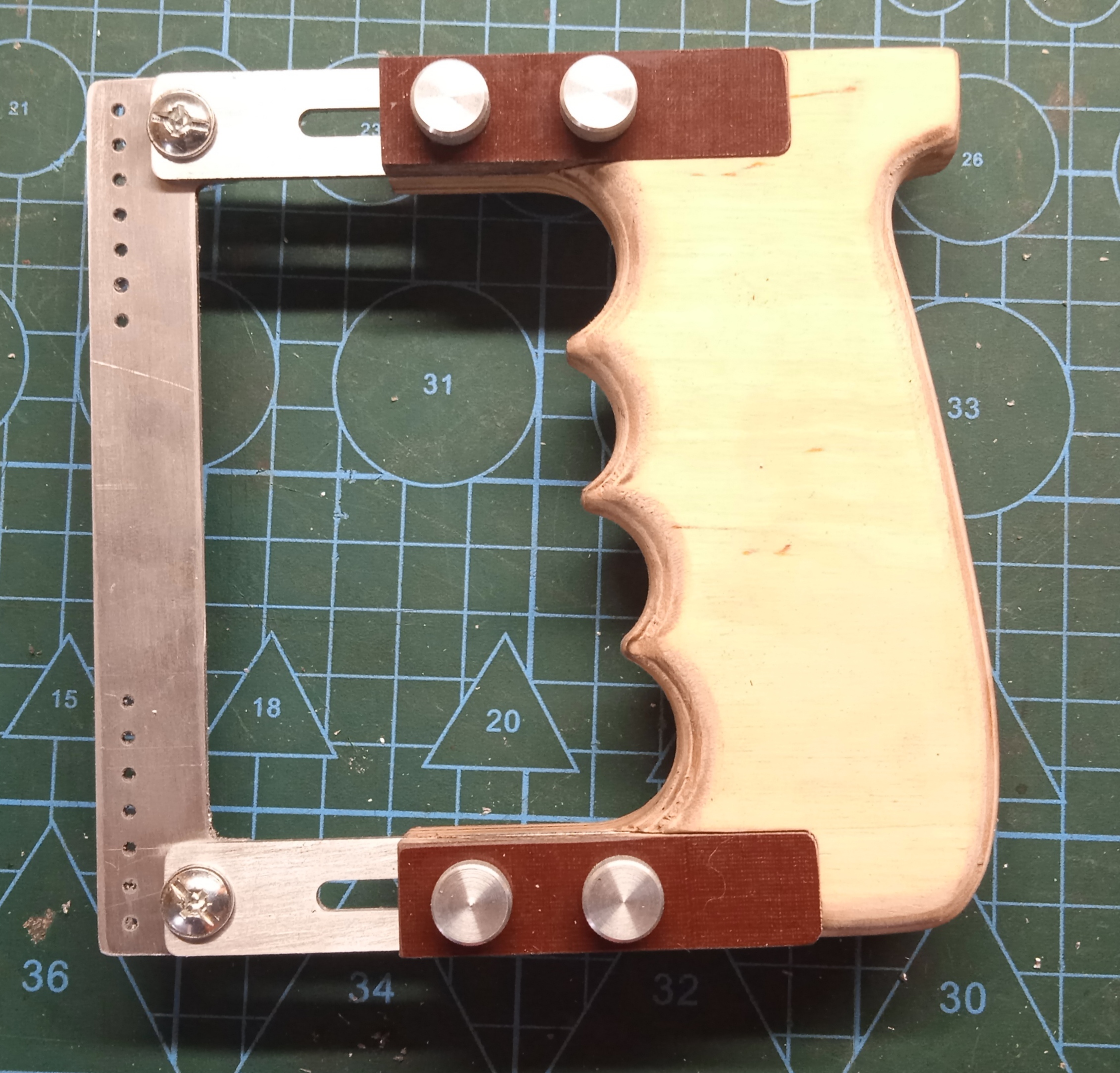

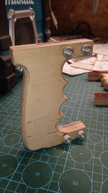

PostNapisane: niedziela, 21 maja 2023, 18:56
Posty: 916

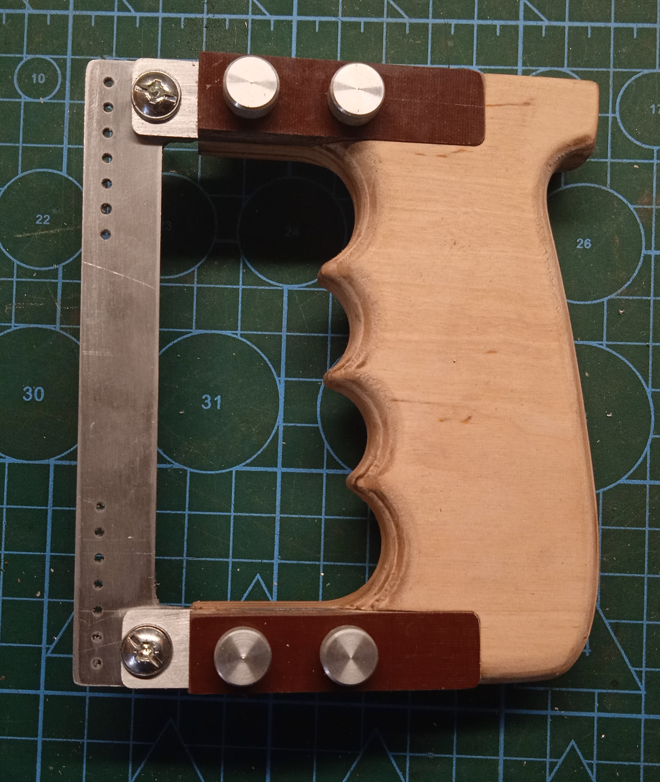

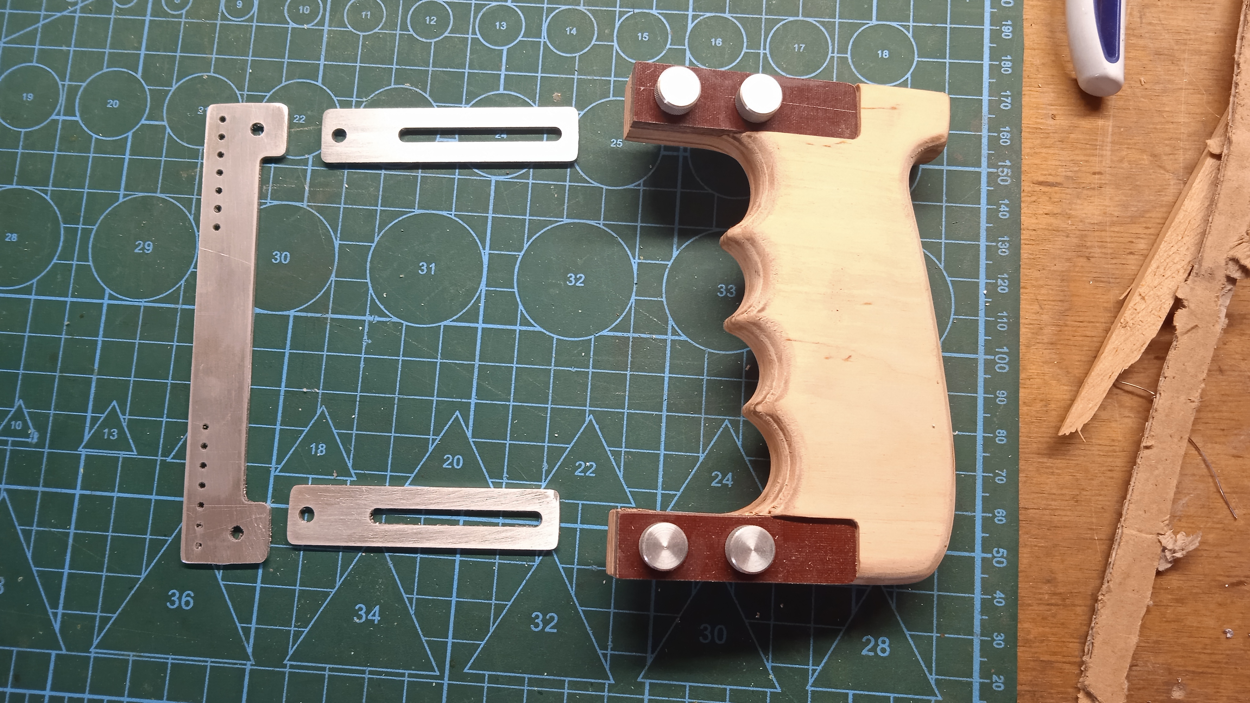

Małe co nieco do przodu :D
Kilka zdjęć. Jeszcze tylko śrubki dwie zmienić i będzie git :arrow: :arrow:
IMG_20230521_190701.jpg [ 1.74 MiB | Przeglądane 14393 razy ]
Rączka ma pewną regulację ;)
IMG_20230521_190746.jpg [ 1.22 MiB | Przeglądane 14393 razy ]
Wszystko pasuje :D
IMG_20230521_190833.jpg [ 1.19 MiB | Przeglądane 14393 razy ]
Jeszcze fotki na elementy które wykonałem z aluminium 2mm grubości :nieufny:
IMG_20230521_185442_1.jpg [ 2.94 MiB | Przeglądane 14393 razy ]
IMG_20230521_185330.jpg [ 3.05 MiB | Przeglądane 14393 razy ]

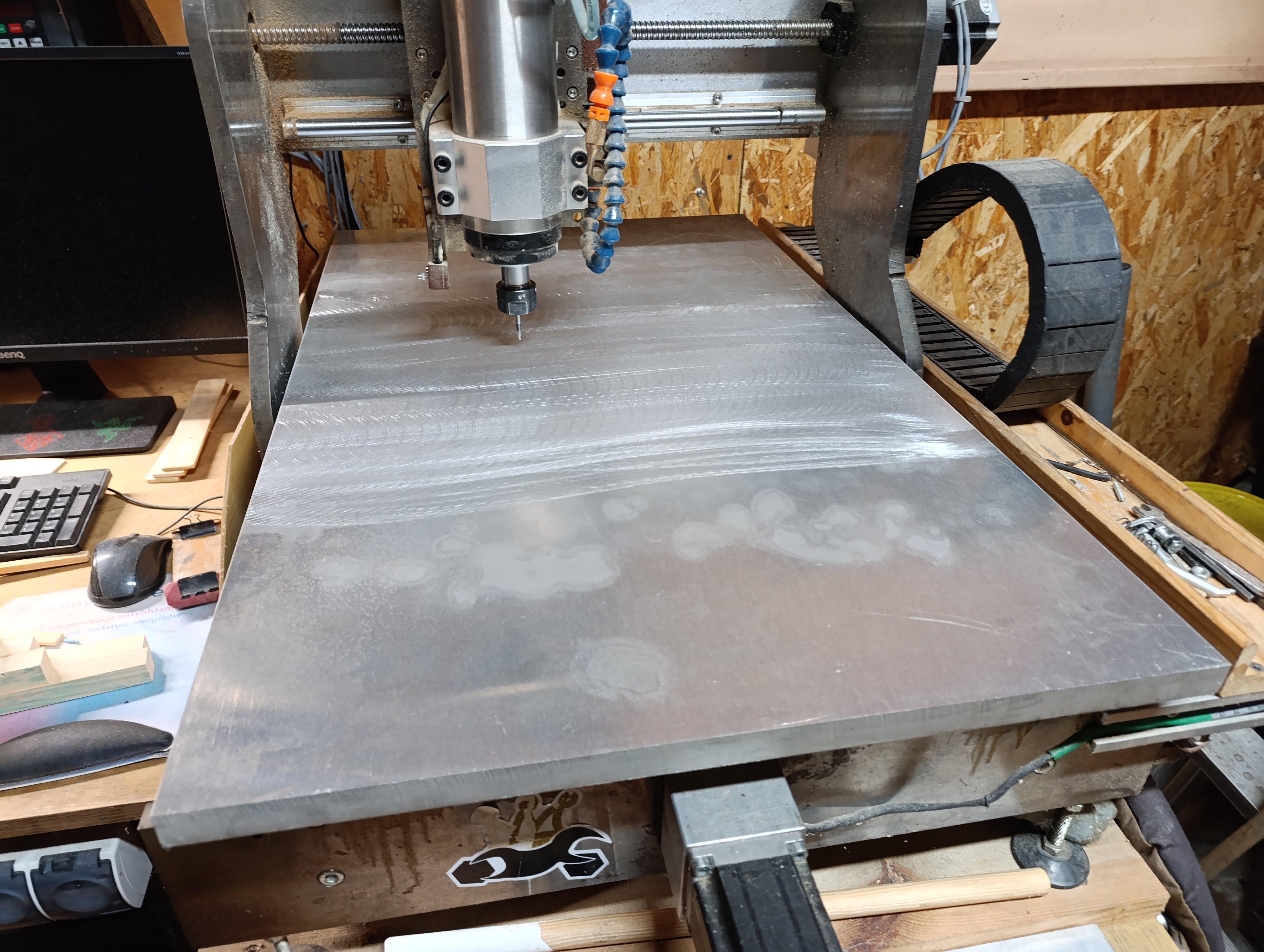

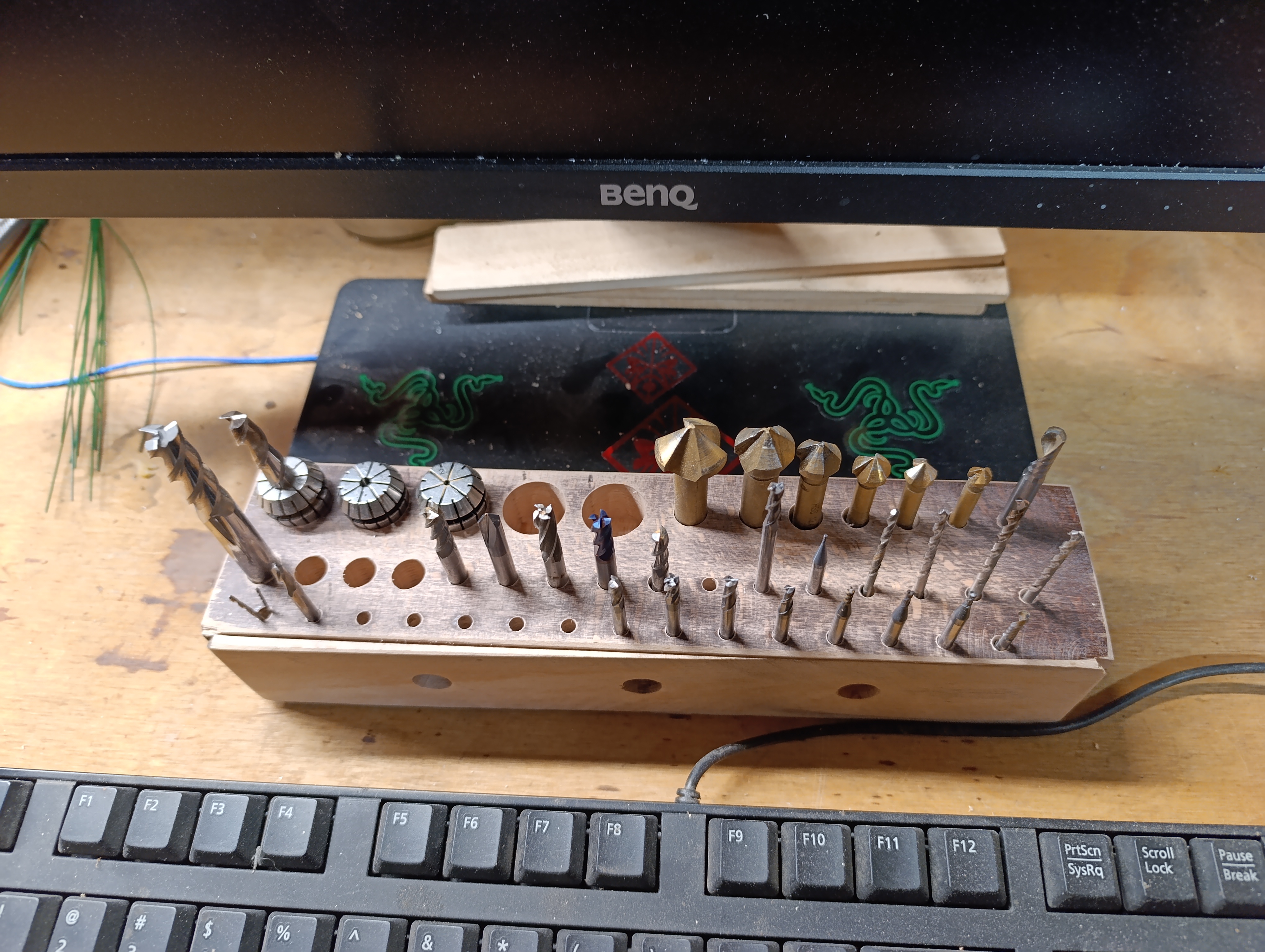

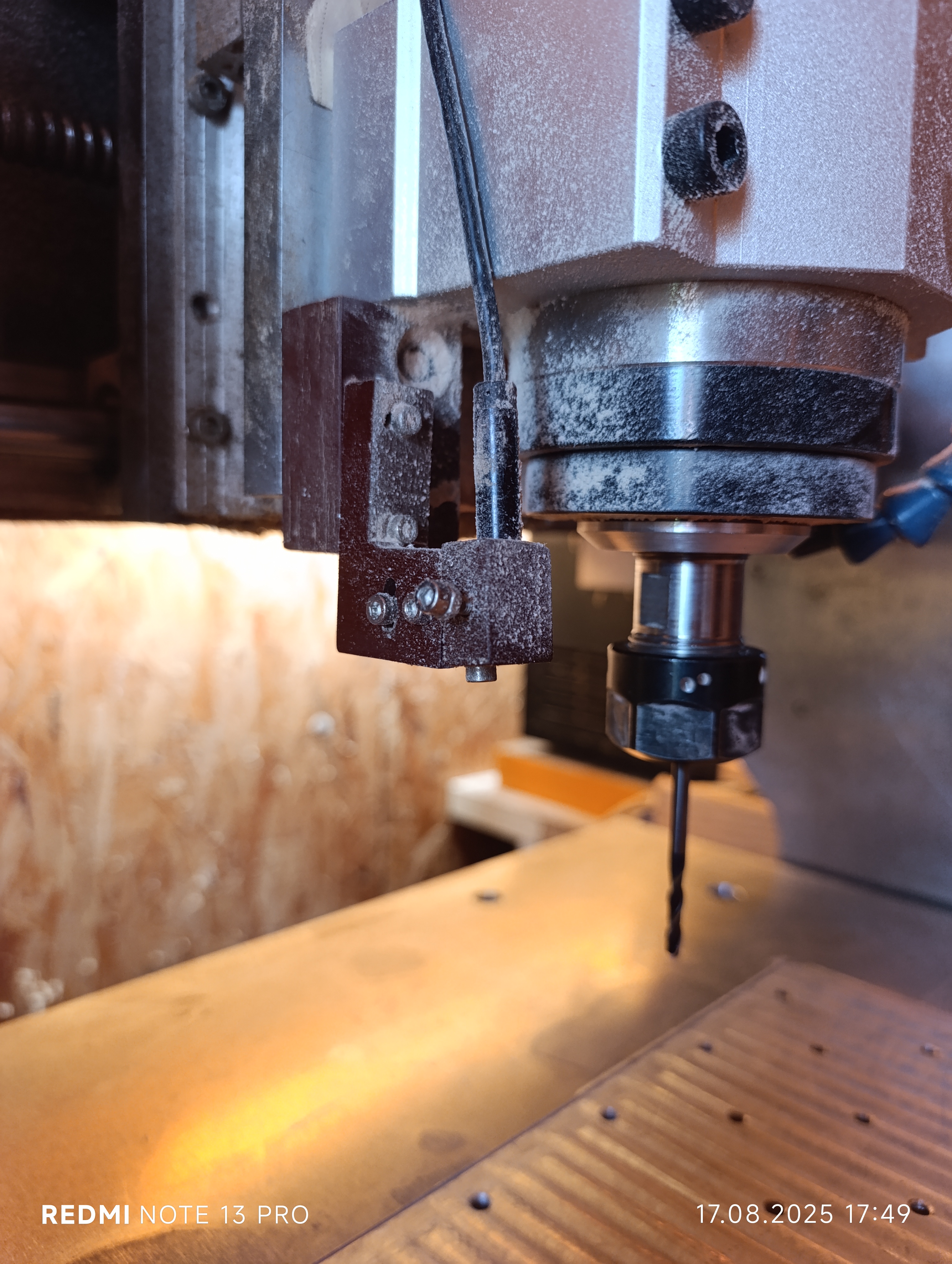

Pochwalę się ostatnim przydasiem ;)
IMG_20241030_173615.jpg [ 3.3 MiB | Przeglądane 6495 razy ]
IMG_20241030_173609.jpg [ 2.78 MiB | Przeglądane 6495 razy ]
Jeszcze nie zamontowana ale cieszę się jak małe dziecko :D
Jak już będzie na swoim miejscu pozostanie w końcu dokończyć chłodzenie mgiełką i obróbka alu mosiądzu czy brązu nie będzie już takie straszne 8-) Grubość 20mm :D
POL 505
PostNapisane: poniedziałek, 2 grudnia 2024, 13:32
Posty: 916

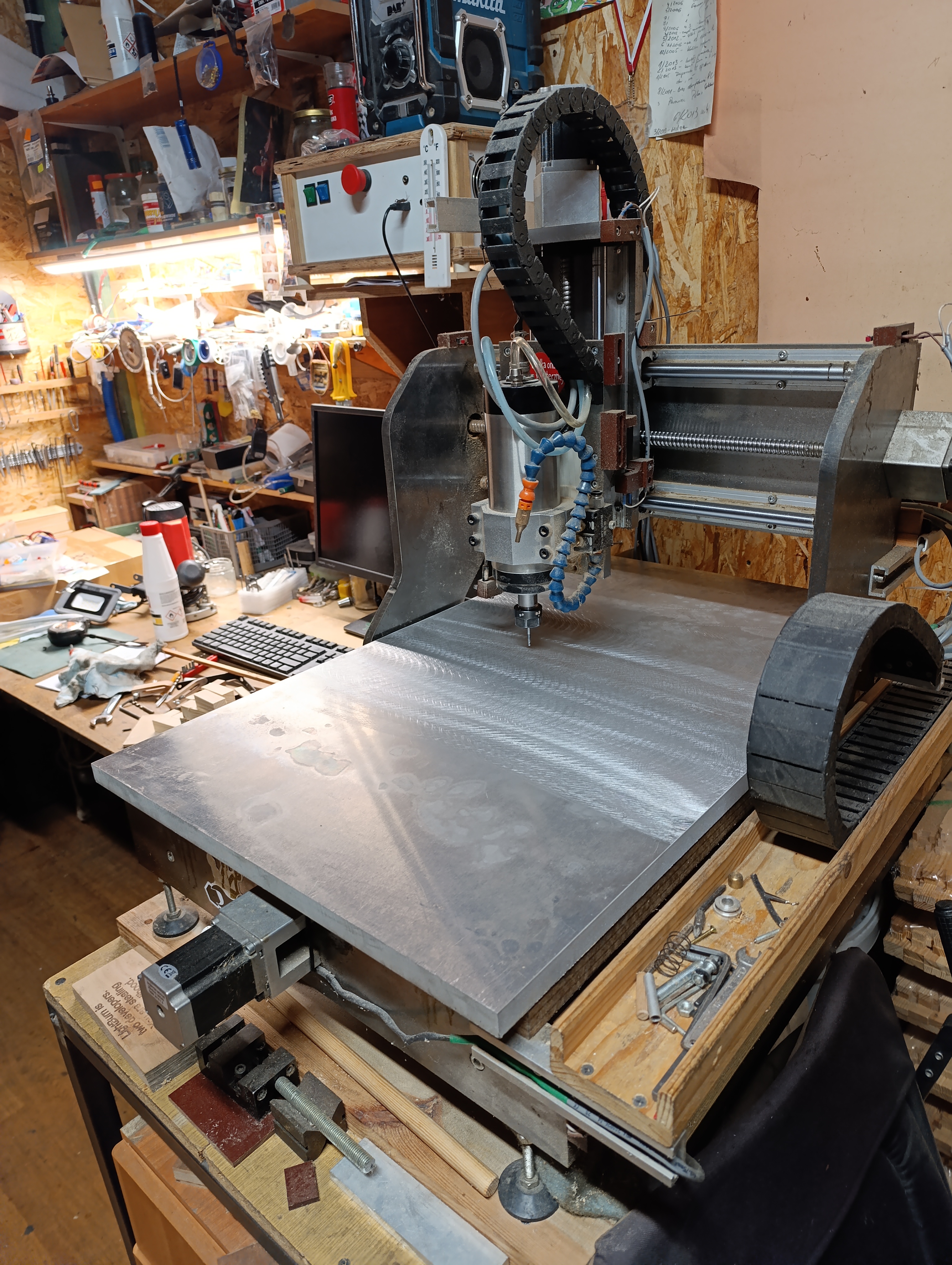

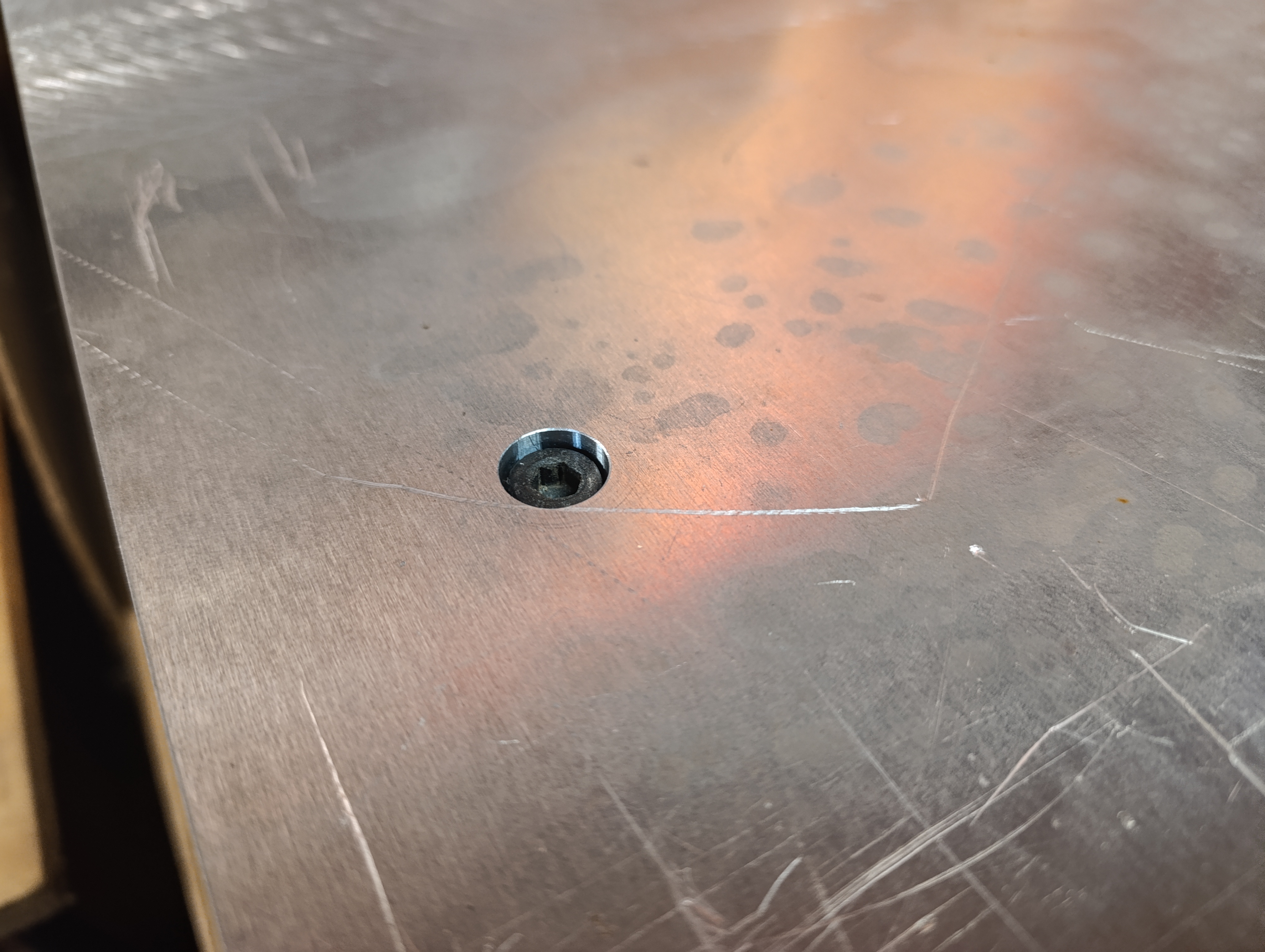

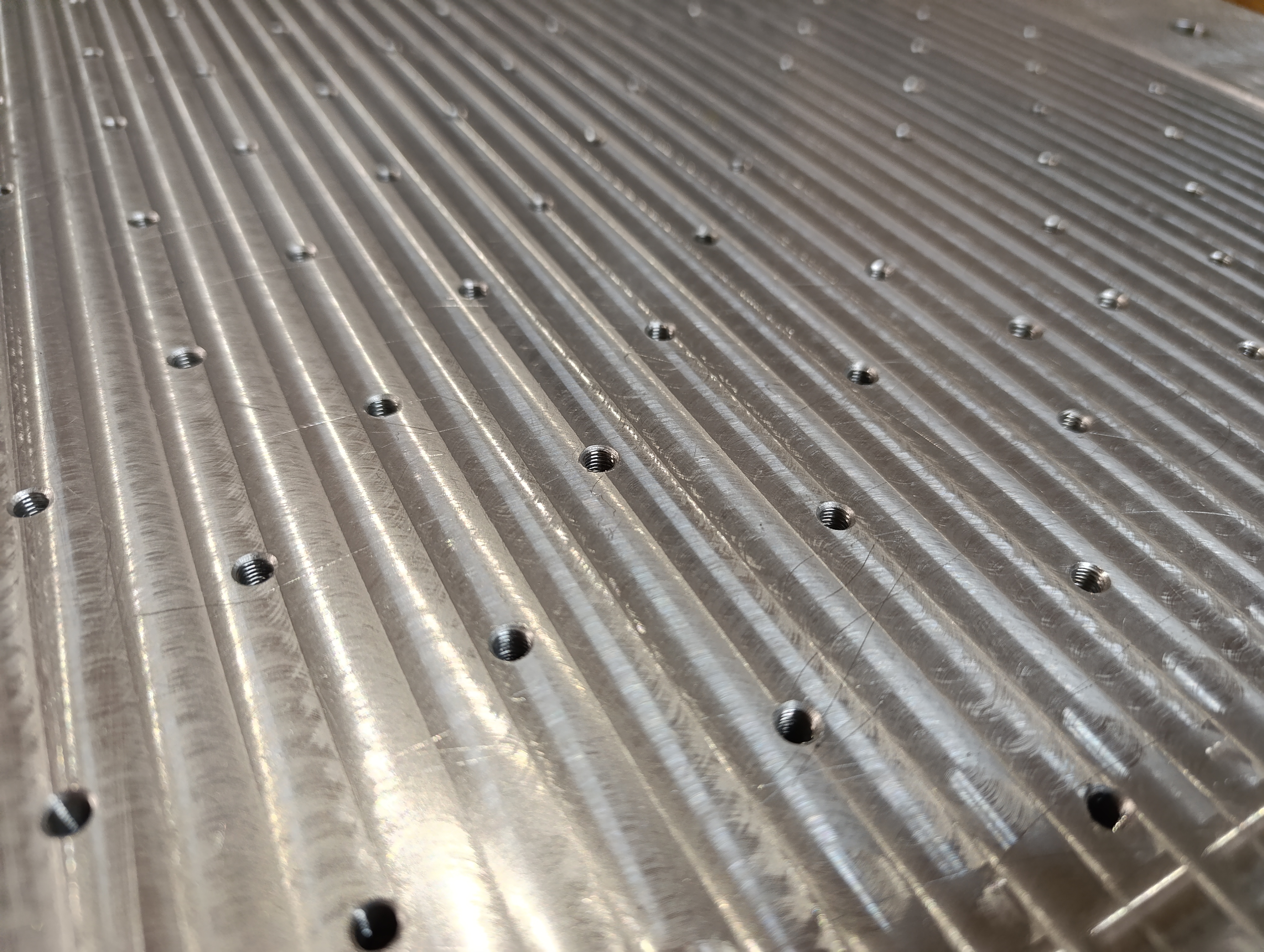

[Już na swoim miejscu. Jeszcze tylko splanować, wiercić i nagwintować :D
IMG_20241202_132335.jpg [ 3.59 MiB | Przeglądane 5480 razy ]
IMG_20241202_132339.jpg [ 2.45 MiB | Przeglądane 5480 razy ]
Będę też mógł dokończyć chłodzenie i sprawdzić jak to teraz będzie frezować :D

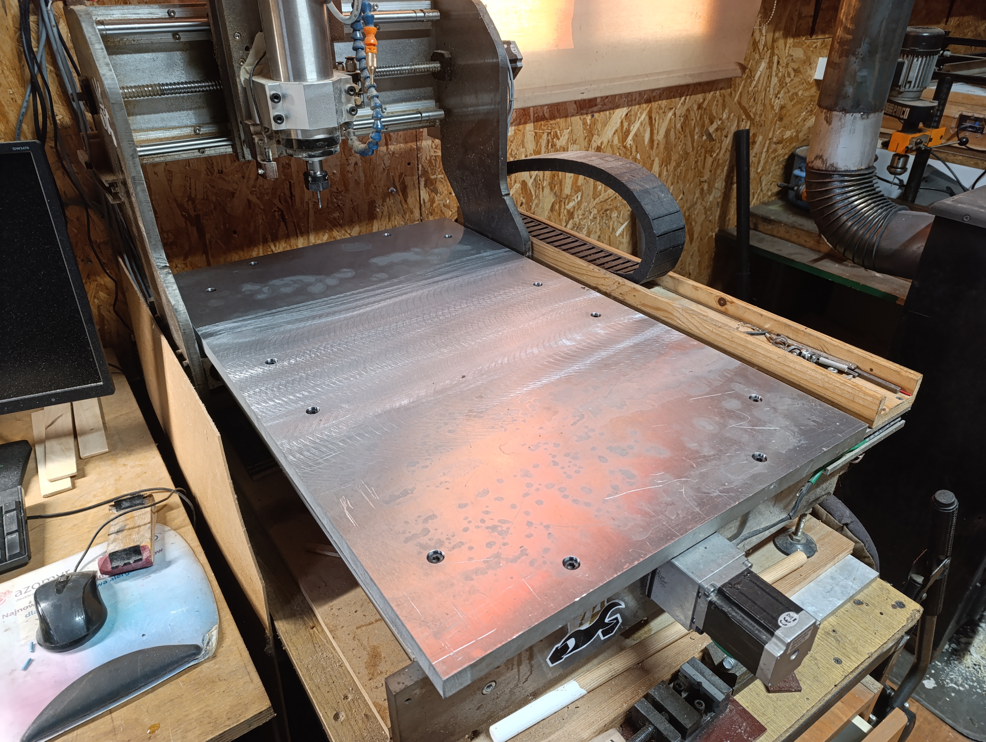

PostNapisane: wtorek, 3 grudnia 2024, 18:02
Posty: 916

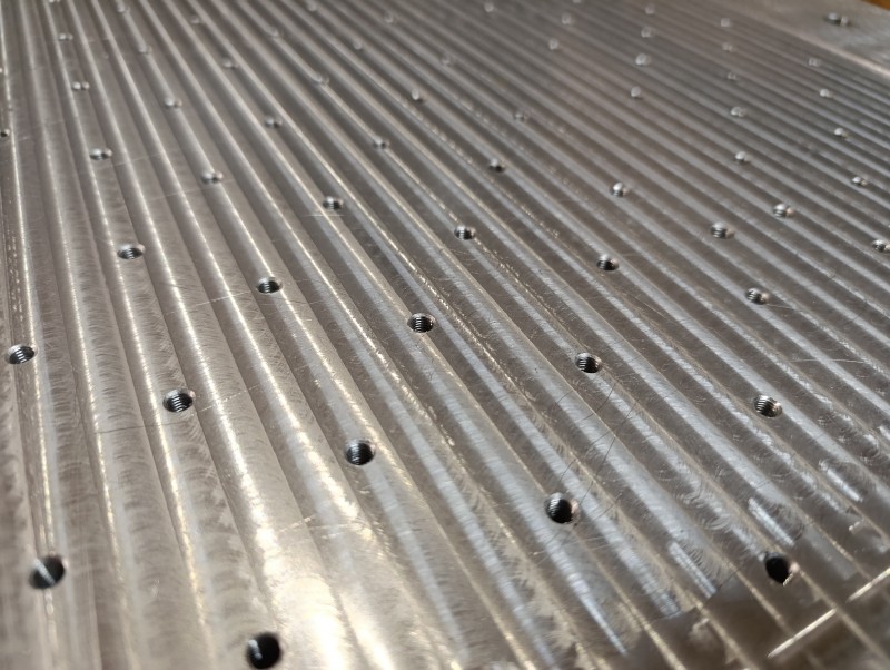

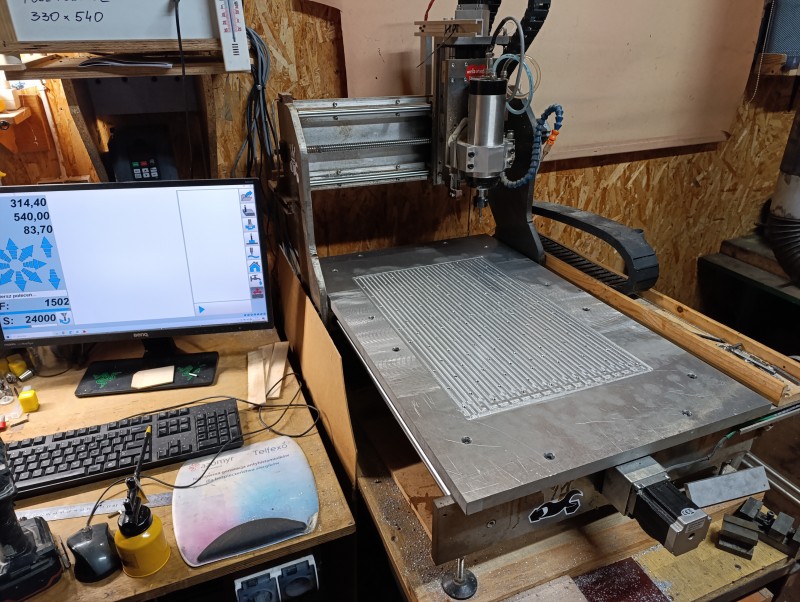

Budowa trwała 9 lat i w końcu skończyłem.
Screenshot_2024-12-03-17-52-55-288_com.android.chrome-edit.jpg [ 438.61 KiB | Przeglądane 5439 razy ]
19 października 2015 roku minęło trochę czasu. W końcu udało się załatwić stół i mam to co mniej więcej zaprojektowałem :D
IMG_20241203_172035.jpg [ 3.62 MiB | Przeglądane 5439 razy ]
IMG_20241203_172042.jpg [ 3.14 MiB | Przeglądane 5439 razy ]
Mam nakrętkę do wymiany na osi Y :| Blokuje się w jednym miejscu no może prawie. Może to być spowodowane że nakrętka mi się kiedyś rozsypała :D Teraz będzie można zamontować chłodzenie i moje marzenie o własnym home made CNC się ziści :D Dzięki wszystkim za pomoc w budowie :D

Małe co nieco dla samej frezarki powstało. Kawałek twardego drewna ;)
IMG_20250210_191739.jpg [ 2.63 MiB | Przeglądane 3241 razy ]

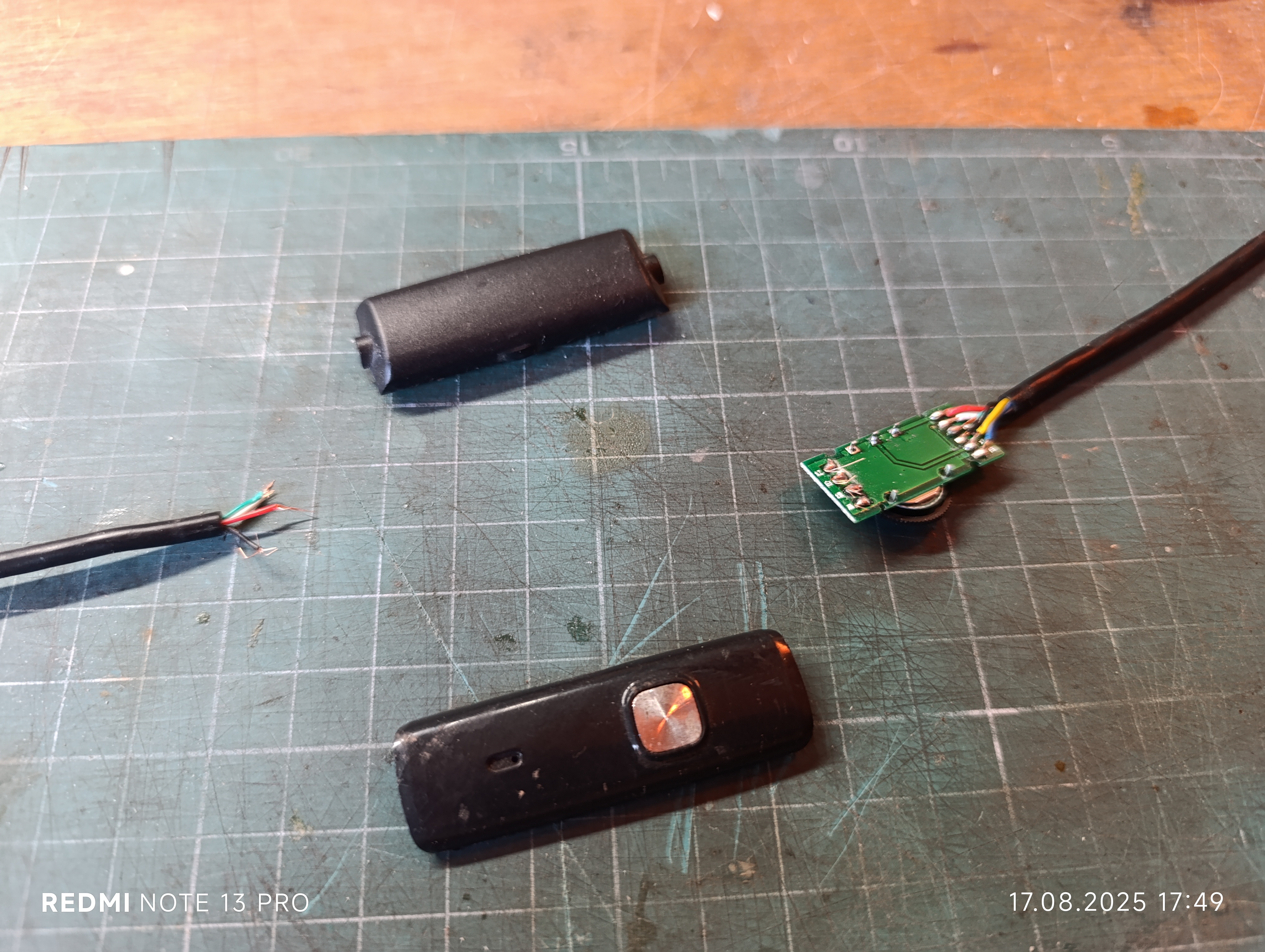

Wie może ktoś jaka jest kolejność przy lutowania kabelków tak jak na fotografii do kamerki endoskopowej :?:
IMG_20250817_174947.jpg [ 2.1 MiB | Przeglądane 933 razy ]
IMG_20250817_174937.jpg [ 3.21 MiB | Przeglądane 933 razy ]
IMG_20250817_174933.jpg [ 2.99 MiB | Przeglądane 933 razy ]
Kolor przewodów zielony, biały, czerwony i czarny :arrow:
Sam nie wiem jak to się stało :D może tak jak po prawej stronie patrząc od góry czyli: czerwony, biały, zielony i czarny. Może ma ktoś taką kamerkę.czy mogę sugerować się tym opisem:
Kroki podłączenia:
1. Identyfikacja pinów USB:
Standardowy kabel USB posiada cztery żyły: czerwoną (+5V), czarną (GND), białą (D-) i zieloną (D+). Na płytce PCB należy zidentyfikować odpowiednie punkty lutownicze odpowiadające tym funkcjom. Chińskie znaki widoczne na obrazie mogą pomóc w identyfikacji, np. "红" (hóng) oznacza czerwony, "白" (bái) oznacza biały, "绿" (lǜ) oznacza zielony, a "黑" (hēi) oznacza czarny, co może odpowiadać kolorom przewodów USB.

U mnie tak, a obudowa identyczna

Dzięki :) Już działa 8-)
IMG_20250817_192300.jpg [ 1.97 MiB | Przeglądane 898 razy ]
Doszedłem po chińskich znaczkach, kolejność czerwony, biały , zielony i czarny, tak jak u Ciebie :D
