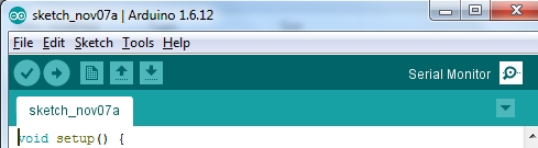

14. W Arduino IDE uruchom serial monitor (ta ikonka maksymalnie po prawej) i jak wyświetli się nowe okno ustaw prędkość na 9600
15. Poniżej powinnem wyświetlić się napis Grbl i numer wersji którą wgrałeś.

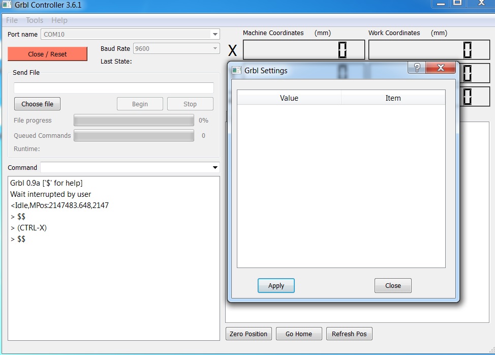

Uruchamiam GRBL Controller 3.6.1 (na 3.5.1 to samo) i łączy mi się z grbl na arduino, diodka po połączeniu sobie miga, w konsoli pokazuje się "Grbl 0.9a ['$' for help] i niby wszystko ok...
Wchodze w advanced i grbl settings i pusto...
Wpiszę $$ w Command i po enterze nic się nie dzieje...
Wpisując $ także nic się nie dzieje, klikając strzałki nic się nie zmienia ;/

Podłącz płytkę, włącz program GRBL Controller. Potem ustaw port, prędkość kliknij połącz.
Gdy się połączy zobaczysz Grbl 0.9a kliknij w Advanced i GRBL Settings
Gdy pojawi się puste okno zamknij je i kliknij po lewej obok napisu Command tak jakbyś chciał coś tam wpisać
Pojawi się lista ustawień i od tego momentu możesz już klikać w Advanced i GRBL Settings.

Podłączam płytkę, komp ją wykrywa, włączam grbl controller, ustawiam port i prędkość i klikam Open :
wchodzę w Advanced i grbl settings :
Wychodzę i klikam na pole po prawej (bo po lewej nie ma nic) obok Command:
I nic się nie dzieje, nic w tej rozwijanej liście nie ma, wchodząc ponownie w advanced i grbl settings nadal pusto, a po pewnym czasie w konsoli pojawia się coś takiego :
//nie wiem czemu nie chce pokazywać tutaj tych obrazków, ale po kliknięciu prawym>otwórz w nowej karcie je otwiera.

Niestety, na innym kablu poszło tylko raz, teraz już nie idzie, na innym porcie też nie idzie, takie rzeczy mi wypisuje w konsoli :

Spróbuj ustawić parametry zapisywane do epromu za pomocą jakiegoś terminala: putty czy bray terminal. Pewnie gdy zapiszesz choć jeden wszystko wróci do normy.

W putty jak mu wpisuję $$ to mi całą listę elegancko wyświetla, parametry zapisuje $0=100 i potem po wpisaniu $$ parametr jest zapisany, ale nie chce wyświetlić tych opcji w grbl controllerze ;/

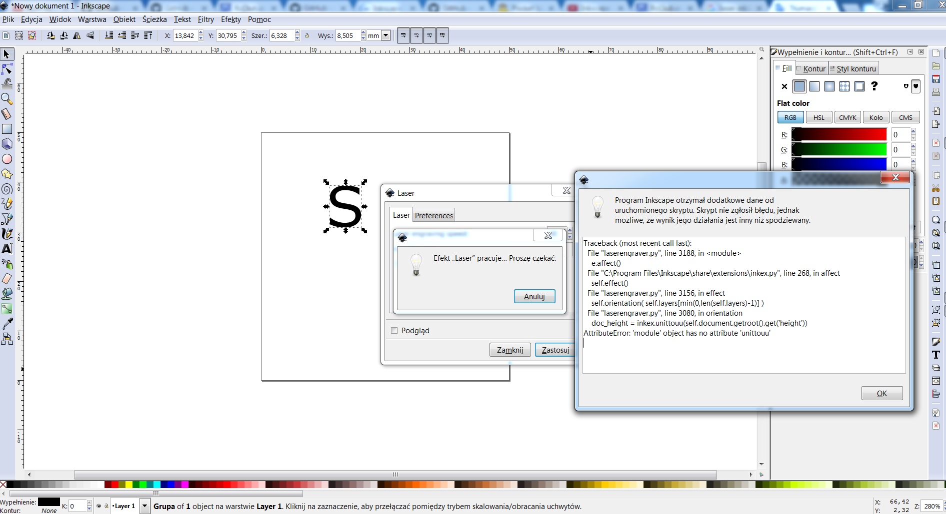

Właśnie chodzi mi o wygenerowanie g-code z jakiejś bitmapy ;>
Zainstalowałem Inkscape 0.91 (pełna instalacja), podmieniłem pliki od laserengraver, ogólnie robiłem wg tej instrukcji i stamtąd pobierałem pliki : http://www.instructables.com/id/Pocket- ... are-ready/
Otwieram inkscape, przechodzę z px na mm, pisze cokolwiek, np. literkę "S", potem zaznaczam, Ścieżka -> obiekt w ścieżkę. Później Efekty->Laserengraver->laser... Wszystko jak na filmie tylko wywala mi błąd :
Bez tytułu.jpg [ 348.37 KiB | Przeglądane 13513 razy ]
Problem naprawiony, wystarczyło w pliku laserengraver.py w wiersz 3080 zamienić na doc_height = self.unittouu(self.document.getroot().get('height'))
Może komuś się przyda ;>
