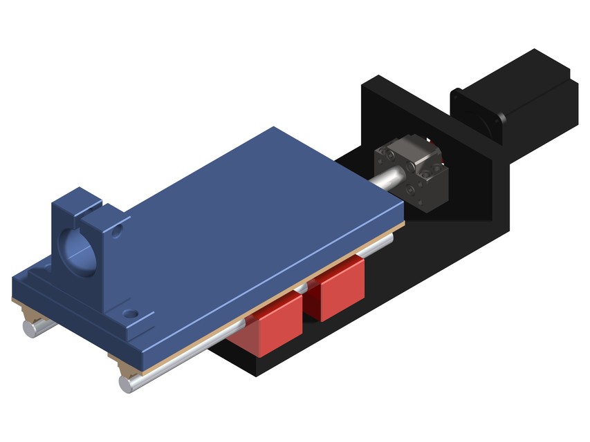

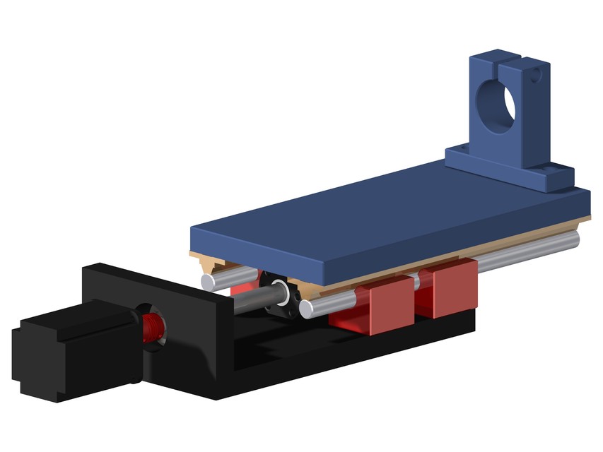

Fajne rozwiązanie osi Z dla mniejszych "maszynek CNC"

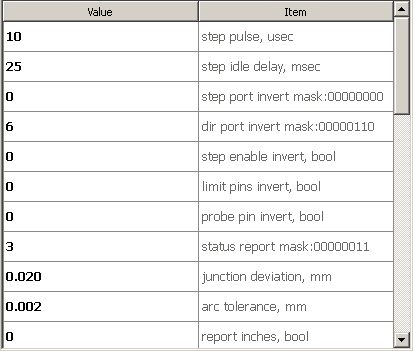

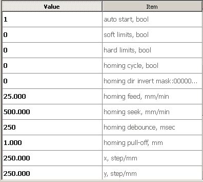

Arduino uruchomione i działa :D To znaczy przynajmniej teoretycznie :mrgreen: Wgrałem do niego Grbl v0.8c Atmega328p 16mhz 9600baud :D
 Tytuł: Re: Wycinarki, frezarki, plotery i inny miszmasz CNC
PostNapisane: czwartek, 15 stycznia 2015, 21:14
A dlaczego nie 0.9 ?
PostNapisane: czwartek, 15 stycznia 2015, 23:29
A co jest w 0.9 ?
PostNapisane: piątek, 16 stycznia 2015, 04:33
Bo 0.9 nie chciał działać :nieufny:
EDYTA: Po zmianie prędkości na 115200 jednak działa 0.9 :mrgreen:
RobUk napisał(a):
A co jest w 0.9 ?
Rozszerzony :roll: Grbl settings :roll:

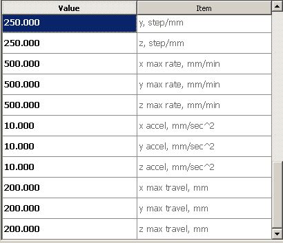

PostNapisane: sobota, 17 stycznia 2015, 16:03
Artu, a jak masz to ustawione?
grbl_settings.jpg [ 55.53 KiB | Przeglądane 18961 razy ]
PostNapisane: niedziela, 18 stycznia 2015, 09:55
A gdzie to sprawdzić :roll:

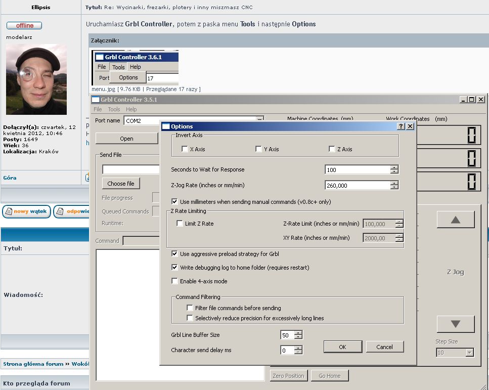

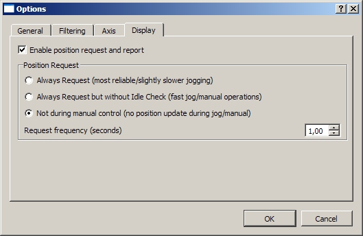

PostNapisane: niedziela, 18 stycznia 2015, 10:11
Uruchamiasz Grbl Controller, potem z paska menu Tools i następnie Options
menu.jpg [ 9.76 KiB | Przeglądane 18929 razy ]
PostNapisane: niedziela, 18 stycznia 2015, 13:21
W moim 3.5.1 tego nie ma :-D
