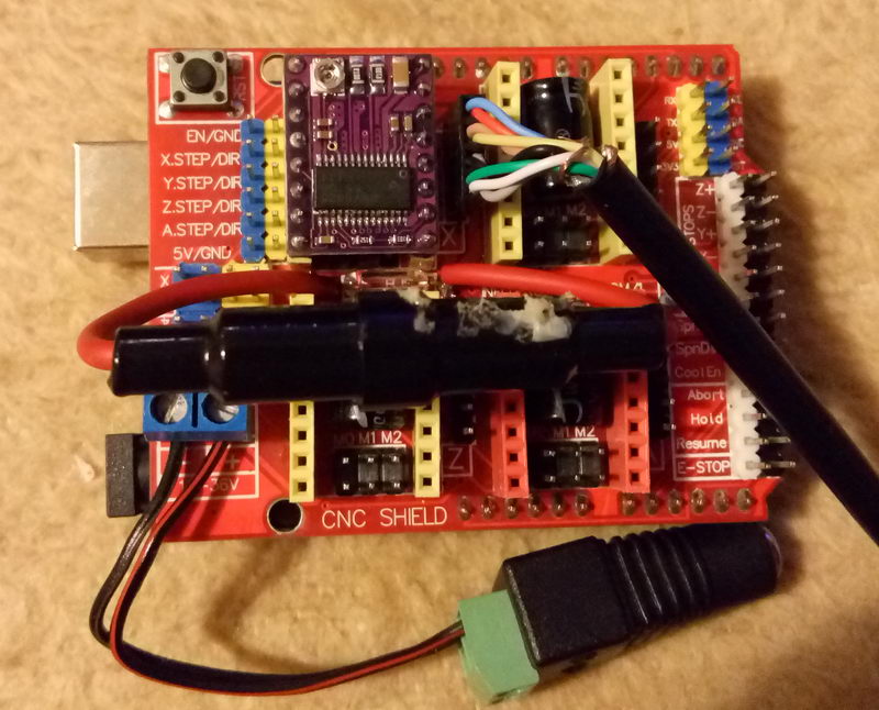

Bardzo ładnie, no to ja też coś mam.
Sterownik CNC na bazie płytki CNC Shield, 3 stepsticków i 6 przycisków. Czyli wedle zamówienia.
Prawie... :mrgreen: :mrgreen:
Nie ma sterowania potencjometrem, nie ma krańcówek. Jeśli spełni oczekiwania to dopiszę albo w ramach ćwiczeń ktoś inny dopisze. :geek: :geek:

Witam.
Mam pewien problem z CNC Shield'em (v3.0).
Wczoraj przybyła do mnie paczuszka z Chim z zestawem: UNO + nakładka CNC v3.0 (ta czerwona z trzema podstawkami żółtymi i jednym czerwonym dla klonowania osi) standard z pierwszej stony wątku. W zestawie z driverami DRV8825 - te fioletowe x4.
Wczoraj wieczorem zdążyłem tylko zaprogramować Arduino i sprawdzić komunikację z Grbl Controller 3.6.1. Soft w Arduino wersja najnowsza "j".
Sterownik płytkę wykrywa, zczytuje ustawienia i komunikuje się z płytką przy zabawie strzałkami.
Dziś zarobiłem przewody do silników i postanowiłem uruchomić silniki - na rzazie na sucho, gdyż reszta dopiero w produkcji.
I tu pojawia się problem i zapytanie czy stepstick DRV8825 jest w pełni kompatybilny z tym typowym, czerwonym A4988?
Niestety na tych DRV8825 silnik tylko lekko piszczy i wyczuwa się opór na osi w czasie pracy, ale się na kręci.
Sprawdzałem wszystkie 4 stepstick'i. Efekt ten sam.
Polaryzacja sterowników w gnieździe prawidłowa oznaczenie pinu ENABLE pokrywa się z tym na płytce kontrolera.
Prąd ustalony wedle wzoru: prąd fazy(1.7A) x 8 x 0.1 = 1.36V.
Natomiast gdy tylko podmienię ten DRV8825, na czerwony stepstick (mam taki jeden do testów), silnik rusza od przysłowiowego palca, niestety daje od mniejszy prąd.
Czyżbym miał wszystkie cztery stepstick'i uwalone od nowości (były oryginalnie zapakowane). Czy te 8825 trzeba jakoś specjalnie potraktować?
Marcin

Nie abym się czepiał, ale na pewno dobrze wsadzone stepstiki :roll: "Orientacja" DRV jest inna (dokładnie 180*) niż A4988.

Dzięki za zainteresowanie.
Tak, dokładnie tak je umieszczałem.
W "czerwonym" potencjometr jest nad zworkami podziału kroku, a w "fioletowym" po przeciwnej stronie.
Na płycie "głównej" jest też oznaczony pin ENABLE i pokrywa się to z pinem na stepsticku.
Kurde może u mnie na shield'zie jest coś nie tak? Wczoraj ogółem wyszło, że od nowości był uwalony bezpiecznik. Nie było na nim przejścia. Zastąpiłem go bezpiecznikiem na przewodzie.
Na stronie Botlandu znalazłem też coś o pinie FLT - że powinien być zwarty do 5V, aby był kompatybilny z A4988. Ale nie wiem, czy mogę tak po prostu zewrzeć z plusem bez cięcia ścieżek...

Czy pod stepstikiem też nie Masz zworek na M0;M1:M2 :roll:

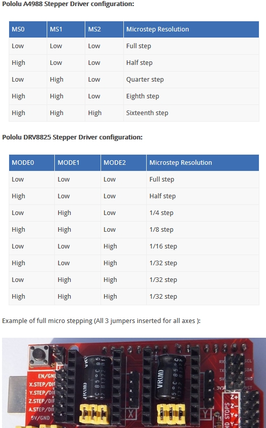

Driver silnika A4988 oraz GRBL przyjmują takie sterowanie silnikiem:
A Twój DRV8825
kroki2.jpg [ 33.79 KiB | Przeglądane 16516 razy ]
Czyli tu masz pierwszą niezgodność. Pytanie jak ustawiłeś zworki.
Kolejna rzecz to prąd. Dla DRV8825 wzór jest inny - prosty VREF × 2, czyli jeśli zmierzone napięcie referencyjne na pinie VREF ma wartość 0,9V to daje nam 1,8A.
Inne zmiany to tak naprawdę brak zmian, tylko trochę pozamieniali piny ale ostatecznie jak CNC shield miał działać z A4988 to będzie też działał z DRV8825. Tak więc nie przejmuj się pinami FAULT i SLEEP i niczego nie zwieraj ani nie przecinaj!
Ostatnia rzecz to kolejność podłączania cewek, widziałem gdzieś w chińskim sklepie, płytki DRV8825, które przynajmniej wg oznaczeń miały w innej kolejności wystawione piny dla cewek silnika. Możesz też mieć taką wersję.

Nie, nie pod stepstickiem są zworki. Próbowałem różnych kombinacji i 3 zdjęte i 3 założone i w różnych konfiguracjach półkroku. W sumie od jednej do trzech zworek.
Ale znalazłem raczej inną przyczynę problemów.
Musi być jakieś zwarcie na płytce.
Mianowicie znowu przestał reagować na cokolwiek (silnik, samo Arduino ma cały czas łączność ze sterownikiem) patrzę, a znowu bezpiecznik przepalony... Hm... Czyli i ten firmowy był od nowości raczej dobry, a coś go przepaliło przy pierwszej próbie.
Wymieniłem bezpiecznik na inny - stepstik założyłem na oś Y. Podłączyłem do kompa, klikam na strzałki +/- osi Y DZIAŁA! (i na DRV i na A). HURA! Coś może nie łączyło, czy zimny punkt lutowniczy, grunt że działa i ewentualnie wiem gdzie szukać przyczyny!
Kliknąłem strzałki osi X i Z i nagle znowu zamarł silnik zero reakcji. Patrzę, a tam znowu bezpiecznik przepalony...
Więc ewidentnie aktywacja osi X lub Z robi zwarcie i wywala bezpiecznik. Tylko co ciekawe jest tylko ten jeden stepstik założony na Y, więc teoretycznie nie powinna aktywacja innej osi nic powodować... Wszystko inne wisi w powietrzu przecież i zwarcie powinno albo być cały czas albo nie być go wogóle??
Jutro postaram się kupić jakieś bezpieczniki, w domu już nie mam innych, i jeszcze sprawdzić która oś i co powoduje przepalenie się bezpiecznika.
W tej chwili na testy mam mały zasilacz wtyczkowy 12V/2A. więc na jeden silnik 1.7A raczej wystarcza i na pewno nie mam tam nadmiaru prądu.
EDIT:
Dzięki!
Pisaliśmy post równolegle i nie widziałem Twojej odpowiedzi.
Być może ustawienie prądu jest tu przyczyną spalania bezpiecznika. Zasugerowałem się powszechnie dostępnym wzorem da A4988 i nie przyszło mi do głowy, że tu może być inaczej.
Jutro postaram się to sprawdzić.
Faktycznie wyprowadzenia na cewki są różne w obu sterownikach :/
Czerwony ma w kolejności: 1B 1A 2A 2B, a Fioletowy ma: 2A 1A 1B 2B
To jeszcze podpowiedzcie mi jakie najlepiej jutro bezpieczniki kupić? W domu miałem tylko 2A. 10A 12V będą dobre?

Co do bezpiecznika to skoro jeden DRV8825 może z dobrym chłodzeniem pracować z prądem 2,2A to pomnóż to, bo nie wiemy co budujesz i ile będzie silników.
Jak Ci zabrakło bezpieczników na 12V to całkiem sporo jest ich w aucie - do wyboru i koloru - dosłownie :mrgreen:

Coś musiało być nie halo z tym oryginalnym bezpiecznikiem - choć nie wiem co, nic nie znalazłem, tak na laminacie jak i w nim samym - no poza tym że przepalił się po sekundzie pracy i jego obecność powodowała dalsze problemy. Ale po wymianie na nowy 7.5A i wyregulowaniu prądu zgodnie z wzorem dla DRV8825, wszystko ożyło i pracuje stabilnie.
Teraz pora pomyśleć jeszcze nad lepszych odprowadzeniem ciepła, niż te małe kosteczki radiatorów. Sterowniki będą pracować z 1.7A silnikami.
Dzięki za chęci pomocy i pozdrawiam.
