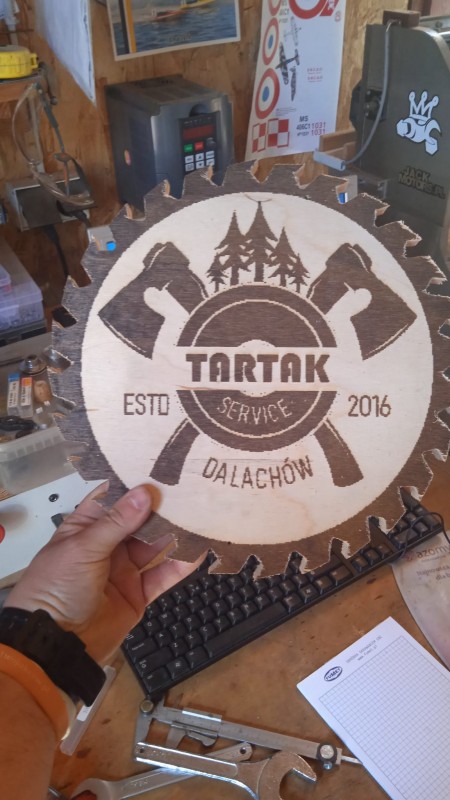

PostNapisane: wtorek, 11 lipca 2023, 15:06
Małe co nieco zrobiłem na laserze :arrow:
IMG_20230707_140209.jpg [ 2.17 MiB | Przeglądane 3901 razy ]
Zęby wyfrezowane na CNC ;)
IMG_20230707_160932_1.jpg [ 2.18 MiB | Przeglądane 3901 razy ]
IMG-20230707-WA0012.jpg [ 211 KiB | Przeglądane 3898 razy ]
 Tytuł: Re: Ploter laserowy 400x1000mm :)
PostNapisane: wtorek, 11 lipca 2023, 18:01
Długo szło?
PostNapisane: wtorek, 11 lipca 2023, 19:55
Cześć
Nie wiem jakiego frezu używałeś ale proponuję do sklejki frez typu downcut np: https://allegro.pl/oferta/frez-dwupiorowy-2p-lewy-downcut-3-175mm-10mm-alumi-11605416053 cięcie wygląda jak po laserze.

PostNapisane: wtorek, 11 lipca 2023, 21:04
Długo szło?
1,5 godziny :nieufny:
Darek05 napisał(a):
Cześć
Mam takie tylko sklejka miała 18mm grubości. Zastosowałem 4mm z 20mm długością roboczą ;)
