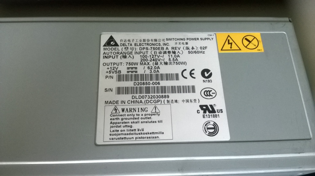

Powoli docierają do mnie części do maszynki, wczoraj przyjechał zasilacz (ten linkowany przez Artu)
WP_20160406_11_54_42_Pro.jpg [ 166.13 KiB | Przeglądane 14200 razy ]
WP_20160406_11_54_49_Pro.jpg [ 197.09 KiB | Przeglądane 14200 razy ]

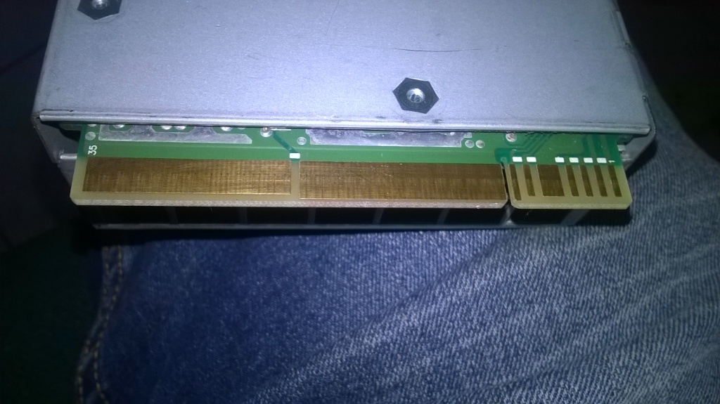

Jak za 50zeta to fajny sprzęt, tylko że nie wiem jak go uruchomić, znalazłem opis na Elektrodzie, ale nie jestem go pewien, podłączenia na płycie wyglądają od góry tak:
WP_20160406_13_54_45_Pro.jpg [ 185.85 KiB | Przeglądane 14200 razy ]
a na dole tak:
WP_20160406_13_55_18_Pro.jpg [ 215.59 KiB | Przeglądane 14200 razy ]
Może ktoś zna się na tym, nie chcę go od razu na starcie sp....

Najpewniejsze informacje są na RCG :D http://static.rcgroups.net/forums/attac ... pinout.JPG

Kurcze Artur jestem noga z angielskiego , google tłumaczą jak tłumaczą, a opieranie się na samych obrazkach czasami nie wychodzi na dobre. Ale spróbuję dzięki.
ps niezły grzmot z tego zasilacza, nie wiedziałem że w serwerach się takie stosuje :-)

Chyba nie trzeba wielkiego"znawstwa: języka, aby zrozumieć:
"Connect PS ON and PS Kill to Ground to power UP" :o
WP_20160406_13_54_45_Pro_crop.jpg [ 83.17 KiB | Przeglądane 14180 razy ]
WP_20160406_13_54_45_Pro_crop0.jpg [ 80.31 KiB | Przeglądane 14178 razy ]

Chłopaki jak możecie zerknijcie na zdjęcie dołu płyty tego zasilacza. Czy to szerokie pole przy wąskich ścieżkach to będzie też GND? Miernik zostawiłem w domu i nie mam jak sprawdzić.

Wszystko Masz opisane na podlinkowanym przeze mnie zdjęciu z RCG :o Opisane wyraźnie jako reserwed, tylko u Ciebie są połączone w jeden "pasek" Obrazek
Wszystkie PIN-y do uruchomienia Masz od "góry", więc nie kombinuj :mrgreen:

Piotr jeśli tak wyglądają złącza w twoim zasilaczu to będzie tak :)
Jeśli chcesz ustawić obroty wentylatora podaj masę (GND) przez rezystor lub potencjometr na pon 32 czyli pierwszy od lewej na dolnej stronie złącza

Mirku ok. Tylko myślisz o wentylatorach w zasilaczu? Układ pinów jakie pokazałeś na rys wydaje mi się taki sam, ale jutro sprawdzę organoleptycznie w firmie. Jeśli dobrze rozumiem jeśli tak nie zrobię to wentylatory nie włączą się? Teraz widzę że na twoim rys szerokie pini są dwa, a u mnie jest jeden.

Wentylatory przy podłączenia jak na pierwszym rysunku będą chodziły z pełną prędkością.
Też to właśnie zauważyłem z tymi pinami :roll:
Wydaje mi się ale tylko wydaje że jest to kwestia wyjścia 3,3V i 5V które ja mam a Ty chyba nie.

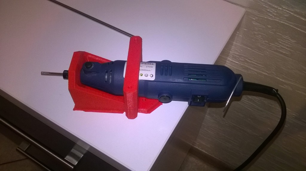

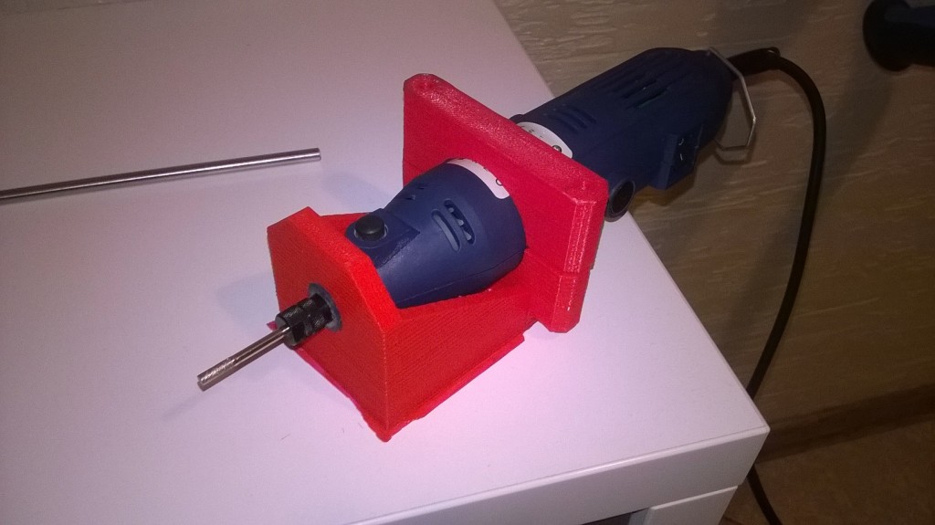

Dzisiaj odebrałem z druku mocowanie dremela(pseudo :D )
Coś mi ślusarz nawala :( nie wyrabia się z robotą

I jak chwycisz za koniec frezu to da się wyczuć jakieś luzy w dowolnym kierunku?
 Tytuł: Re: cnc mini (jakich wiele)
PostNapisane: środa, 13 kwietnia 2016, 10:32
Posty: 811
Lokalizacja: Opole
Jak zacznę wszystko skręcać w całość, wtedy na bieżąco będę opisywać co i jak. Na tą chwilę mogę tylko powiedzieć że jest sztywne.

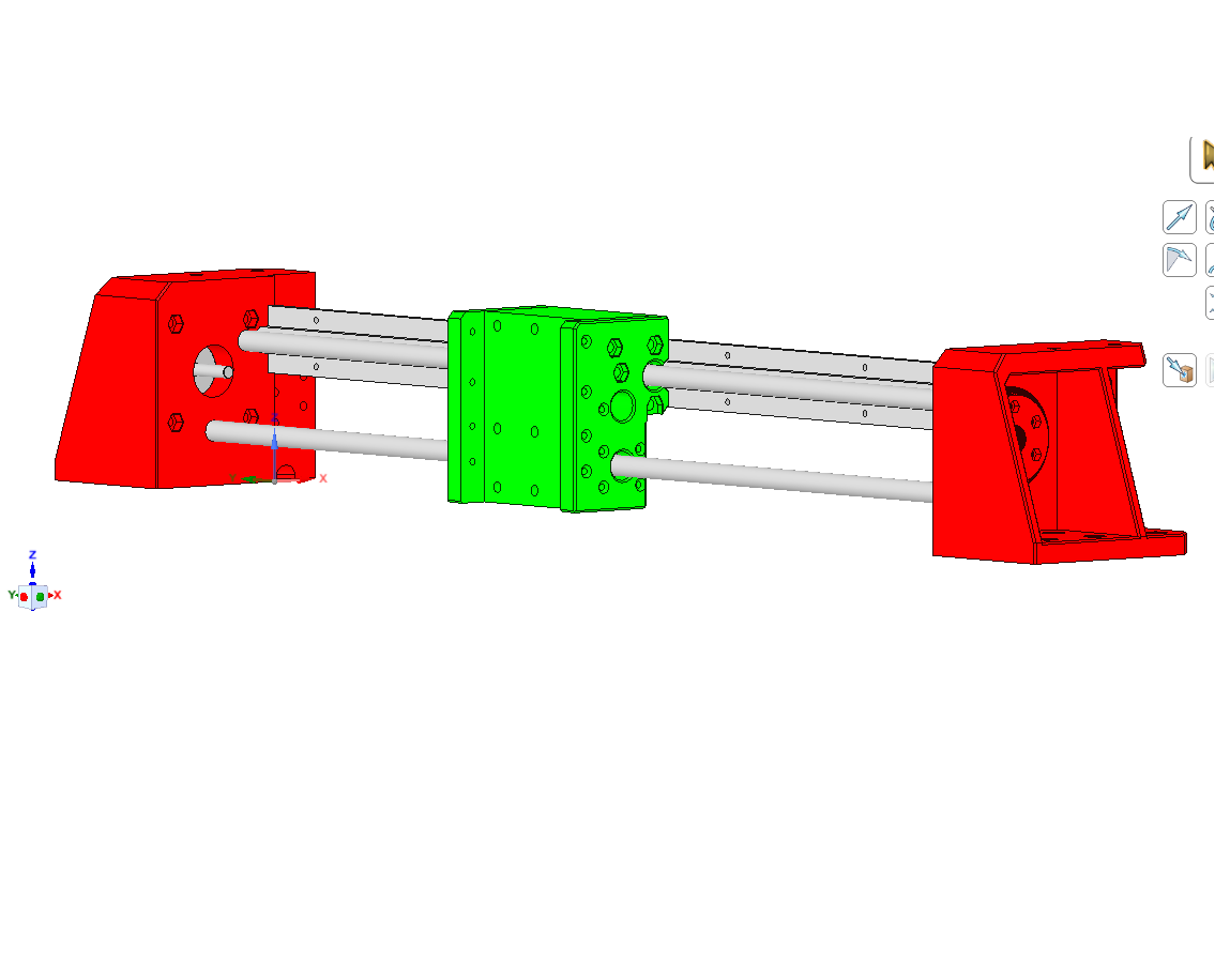

Po długiej przerwie postanowiłem wrócić do tematu. Dzięki Wam ogarnąłem w końcu DSM i myślę, że w końcu to co sprawiało mi duży kłopot czyli projekt 3D i przygotowanie wydruku jakoś pójdzie. Koncepcja maszynki się nie zmieniła , no może trochę :D i tak pomiędzy projektowaniem części do copterów zacząłem coś tam rysować do CNC . Na pierwszy ogień poszedł stojan do silnika i prowadnic , ale nie jest to jeszcze wersja ostateczna. Zapomniałem dodać że maszynka będzie konstrukcji mieszanej czyli druki 3D + sklejka + elementy metalowe.
stojan1.png [ 156.37 KiB | Przeglądane 13461 razy ]
EDYTA
I mam problem , będę mieć kilka elementów w lustrzanym odbiciu i utknąłem :( , nie widzę takiej opcji , a zbytnio nie chce mi się rysować w zasadzie tego samego tylko odwrotnie

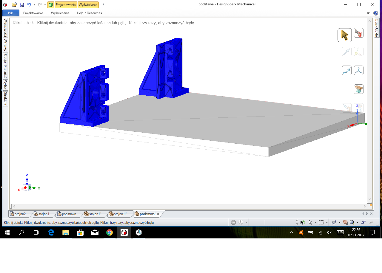

Koledzy czy w DSM można składać elementy zapisane jako STL ? W sensie że mam kilka elementów które mają lustrzane bliźniaki zrobione np w Repetier-Host, chodzi żebym mógł wirtualnie poskładać maszynkę.
_____________________________
PostNapisane: wtorek, 7 listopada 2017, 22:24
Można. Możesz te STL również zamieniać w bryły. Poszukaj na belce górnej opcja PLIK

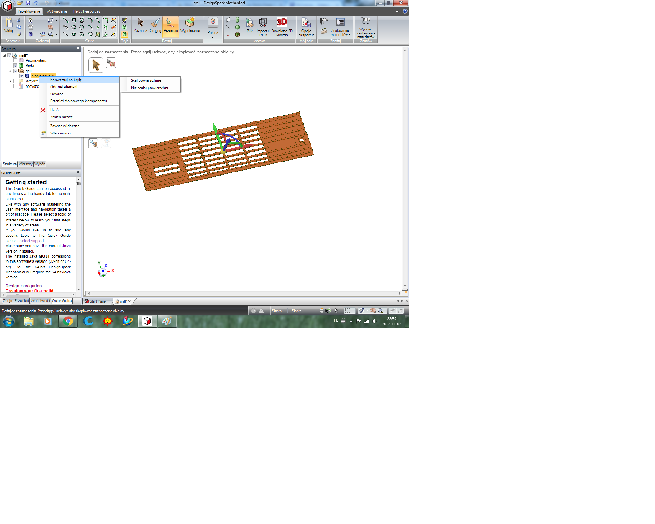

STL-a zamieniasz w bryłę ale uwaga nie zawsze to działa, na drzewku po prawej. Klikasz Stl rozwija się podgrupa i wtedy prawy przycisk myszy i zamień w bryłę.
zamień_stl_1.png [ 145.13 KiB | Przeglądane 13398 razy ]
zamień_stl_2.png [ 136.65 KiB | Przeglądane 13398 razy ]
PostNapisane: wtorek, 7 listopada 2017, 22:42
Posty: 811
Lokalizacja: Opole

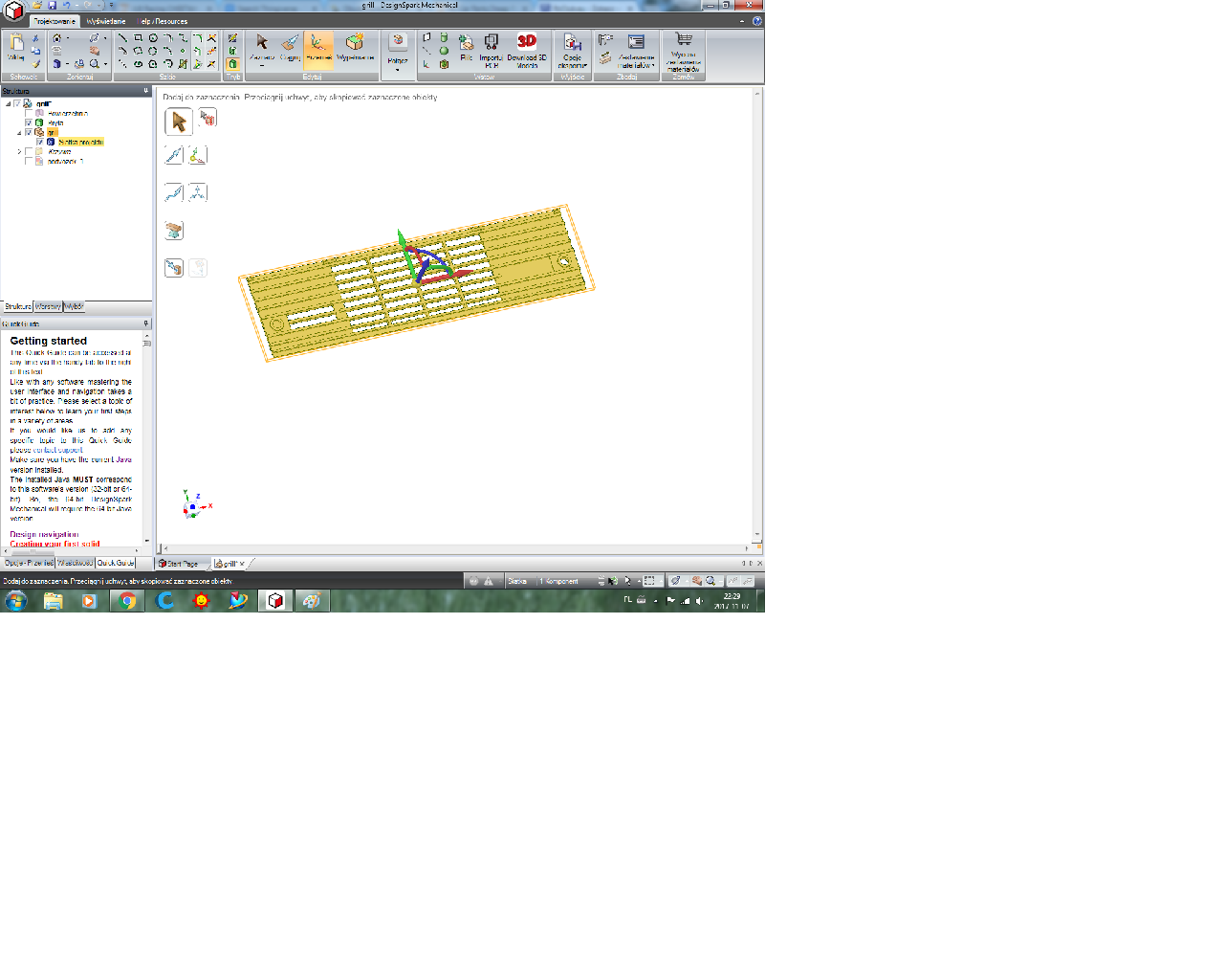

Dzięki Adaś już sobie poradziłem , działa wszystko ok , odbijam w Repetier-Host , jest to proste. Szkoda że nie ma tego lustra w DSM-ie, było by łatwiej
4.png [ 145.79 KiB | Przeglądane 13395 razy ]
5.png [ 201.77 KiB | Przeglądane 13379 razy ]
Idzie mi to mozolnie ale idzie

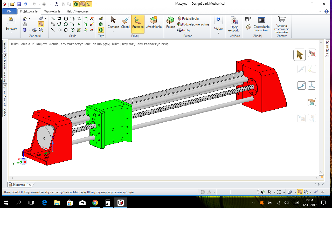

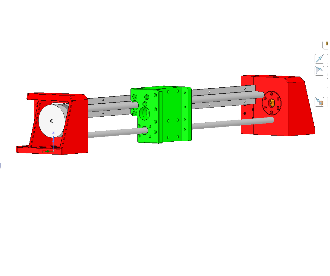

Tak jak pisałem wcześniej idzie mi strasznie mozolnie, o tyle, że nie rysowanie, ale myślenie. Chwilowo sytuacja mi się trochę pogorszyła (siedzę na chorobowym), więc postanowiłem, że narysuję maszynkę jeszcze raz, ale z elementów, które już jakiś czas temu zgromadziłem i zdjęcia są w tym wątku i w drugim, więc nie będę ich powielał.
I tak po wielu przemyśleniach wyrysowałem w tej chwili mechanizm osi Y (oczywiście biorąc pod uwagę Wasze rady), na wydruki jeszcze będzie trzeba poczekać, ponieważ wciąż zastanawiam się nad wyborem materiału i czekam na takie pierdoło do drukarki, które w znacznym stopniu potani mi wydruki, ale to temat na oddzielny wątek, który myślę niedługo założyć. Poniżej dwa rzuty osi Y, co prawda brak tam śruby ;) :mrgreen:
8.png [ 44.68 KiB | Przeglądane 13281 razy ]
9.png [ 39.31 KiB | Przeglądane 13281 razy ]
