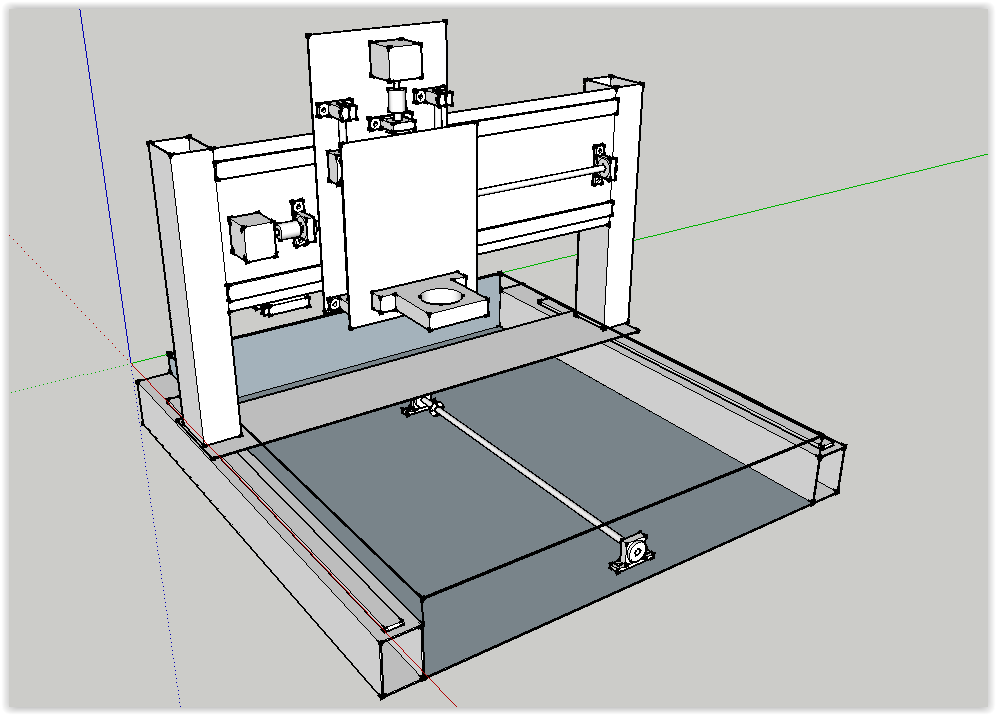

Posiedziałem w „internetach”, poszukałem koncepcji dla konstrukcji, która by mnie zadowoliła i udało się z małą pomocą rodziny i znajomych stworzyć pierwszy model w SketchUP-ie. Na początku miało być wielkie pudło, gdzie chciałem część mechaniczną i elektroniczną schować na tyle, na ile to jest możliwe, ale zrezygnowałem z tego pomysłu i tak narodził się pierwszy szkic.
Screen Shot 05-07-17 at 12.52 PM.PNG [ 45.88 KiB | Przeglądane 10403 razy ]

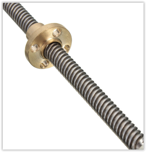

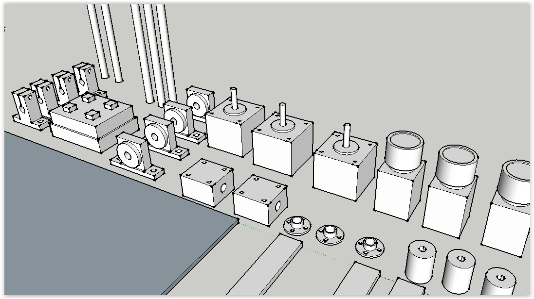

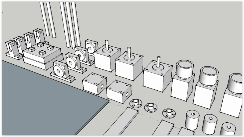

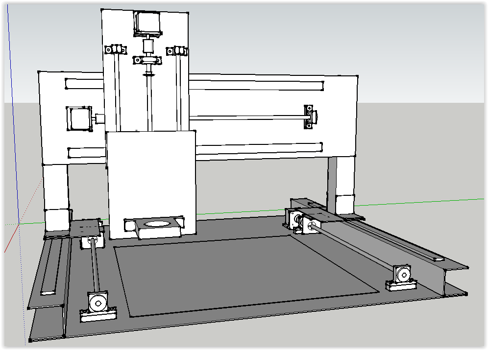

Części zamówione zaczęły spływać do mojej skrzynki pocztowej i zabrałem się za ich odwzorowywanie rzeczywiste w programie. Pomierzyłem, policzyłem i stworzyłem silniki, łożyska, pręty, uchwyty i inne potrzebne obiekty, które nadadzą kształt końcowy dla mojej maszyny.
Screen Shot 05-25-17 at 01.21 PM.PNG [ 86.81 KiB | Przeglądane 10403 razy ]

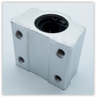

Przeboje modelowe i jednocześnie problem, z którym borykałem się dość długo były szyny oraz metoda przesuwu dla osi X oraz Y. Widziałem kilka rozwiązań, jedne podobały mi się bardziej inne mniej, oglądałem szyny dedykowane do takich maszyn, układy na paskach często stosowane w drukarkach 3D, nawet cuda wianki, które ktoś montował samodzielnie. Ostatecznie zamówiłem pręty gwintowane 500mm dla osi X oraz Y wraz z nakrętką.

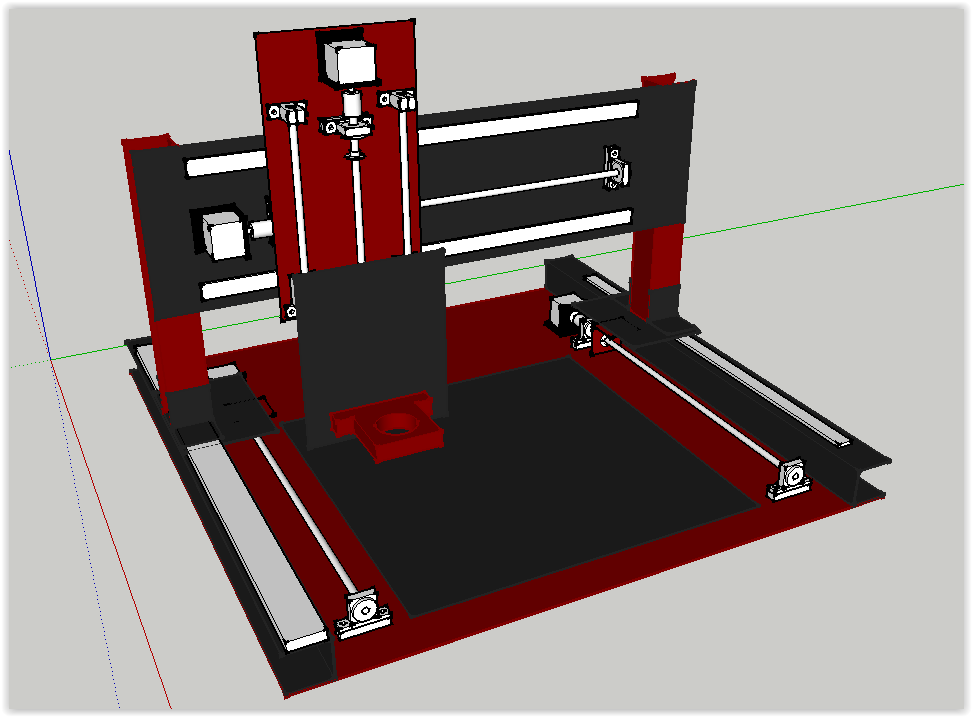

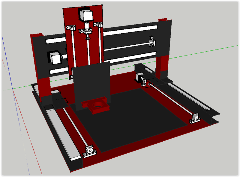

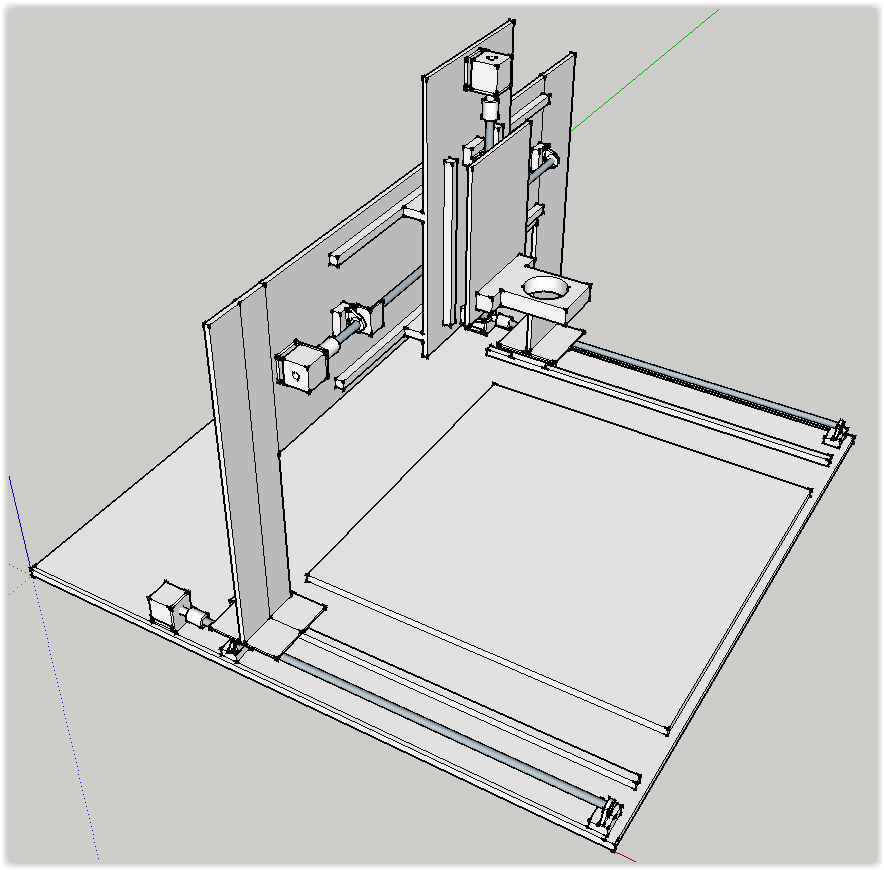

Potem zabrałem się za tworzenie bramy, jako iż w mojej fantazji to brama z osią Y jest ruchoma chciałem zbudować ją z kawałków aluminium grubości 2-3mm, cały czas dbając o to, żeby masa nie była za duża. Tak powstał kolejny szkic 3D.
Screen Shot 04-29-17 at 09.03 PM.PNG [ 63.85 KiB | Przeglądane 10403 razy ]
W celu odebrania obciążenia z prętów, po których przesuwa się brama, dałem dwie szyny, na których opiera się ciężar, tak, żeby nie powstało zjawisko ugięcia prętów podczas pracy. Szukając szyn znalazłem świetne rozwiązanie, które mi się bardzo podoba, produkcji HIWIN-a, w postaci prowadnic liniowych z wózkiem, ale niestety okazały się one dla mnie za drogie, dlatego redukując koszty zakupiłem bardzo wytrzymałe szyny szufladowe 700 mm, które wg producenta wytrzymują obciążenie nawet 25 kg, co mnie w zupełności zadowala. W międzyczasie wybadałem lokalny rynek hutniczy i okazało się, że nigdzie u siebie nie dostanę aluminium, a tym bardziej na podany wymiar. Smutno mi się zrobiło więc postanowiłem sięgnąć po stal :D Tego już było aż nadto i na wymiar cięte jak tylko sobie zażyczyłem. Dorzuciłem również podparcie dla szyn w postaci ceowników. Tak powstał kolejny model po zmianach.

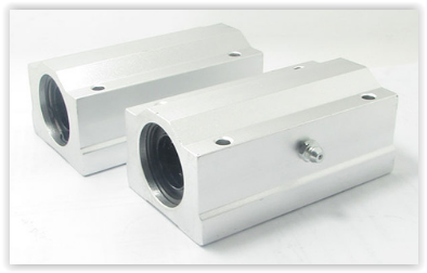

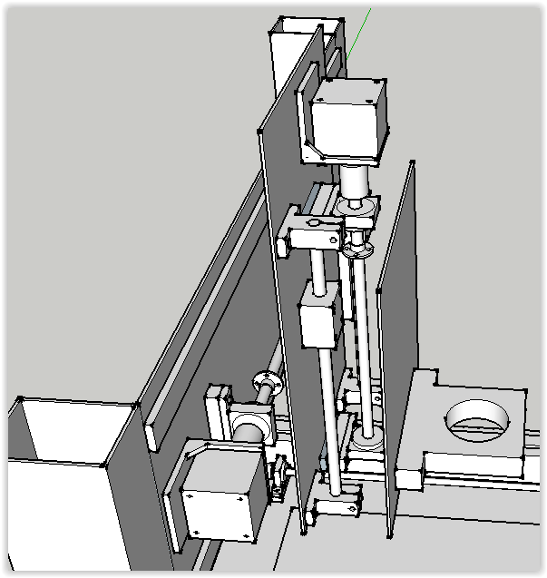

Dla osi Z zastosowałem pręty gładkie wyciągnięte z drukarek oraz łożyska liniowe dedykowane dla tego typu urządzeń. Jeszcze się zastanawiam, czy montować krótkie czy długie.

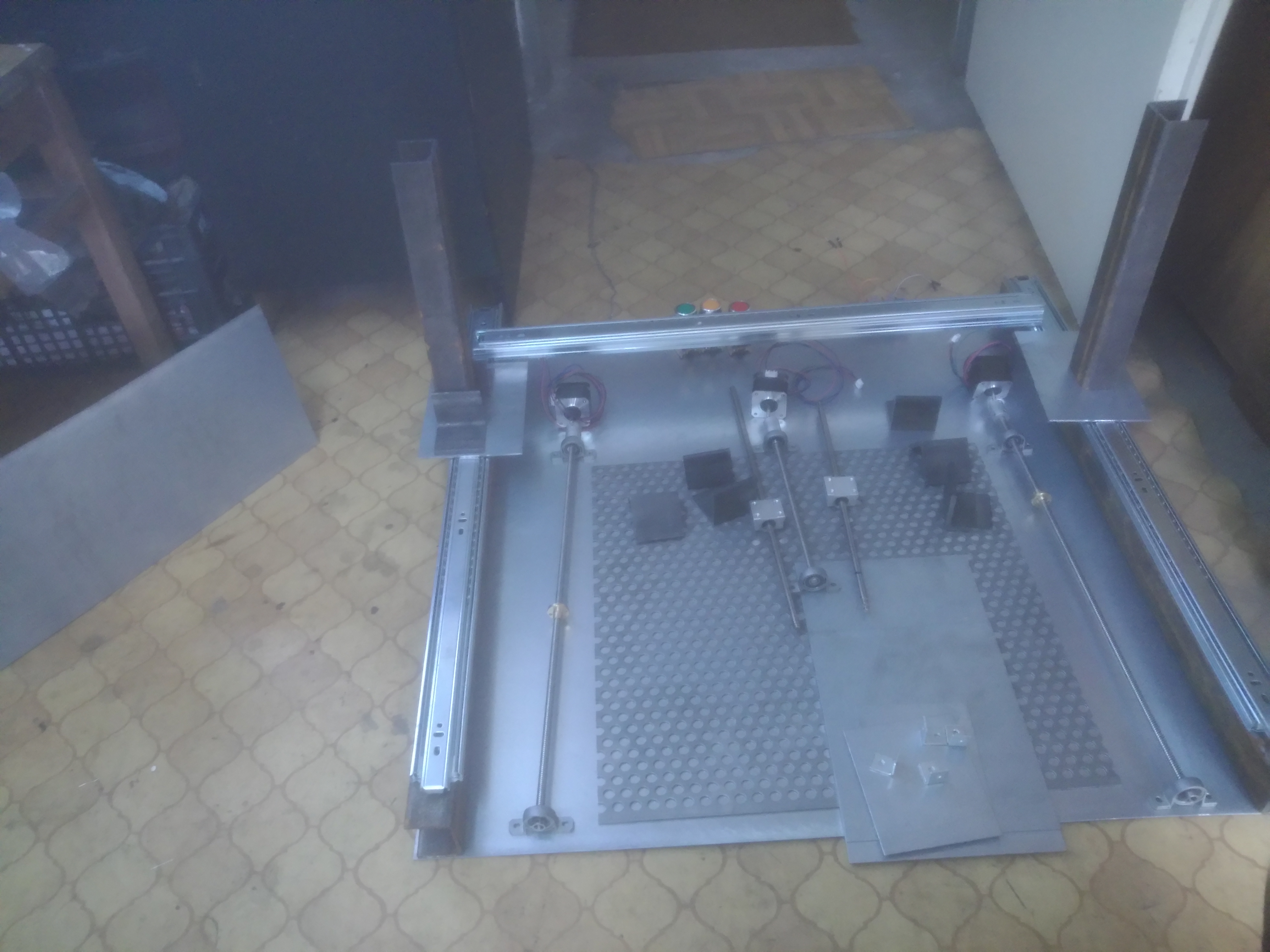

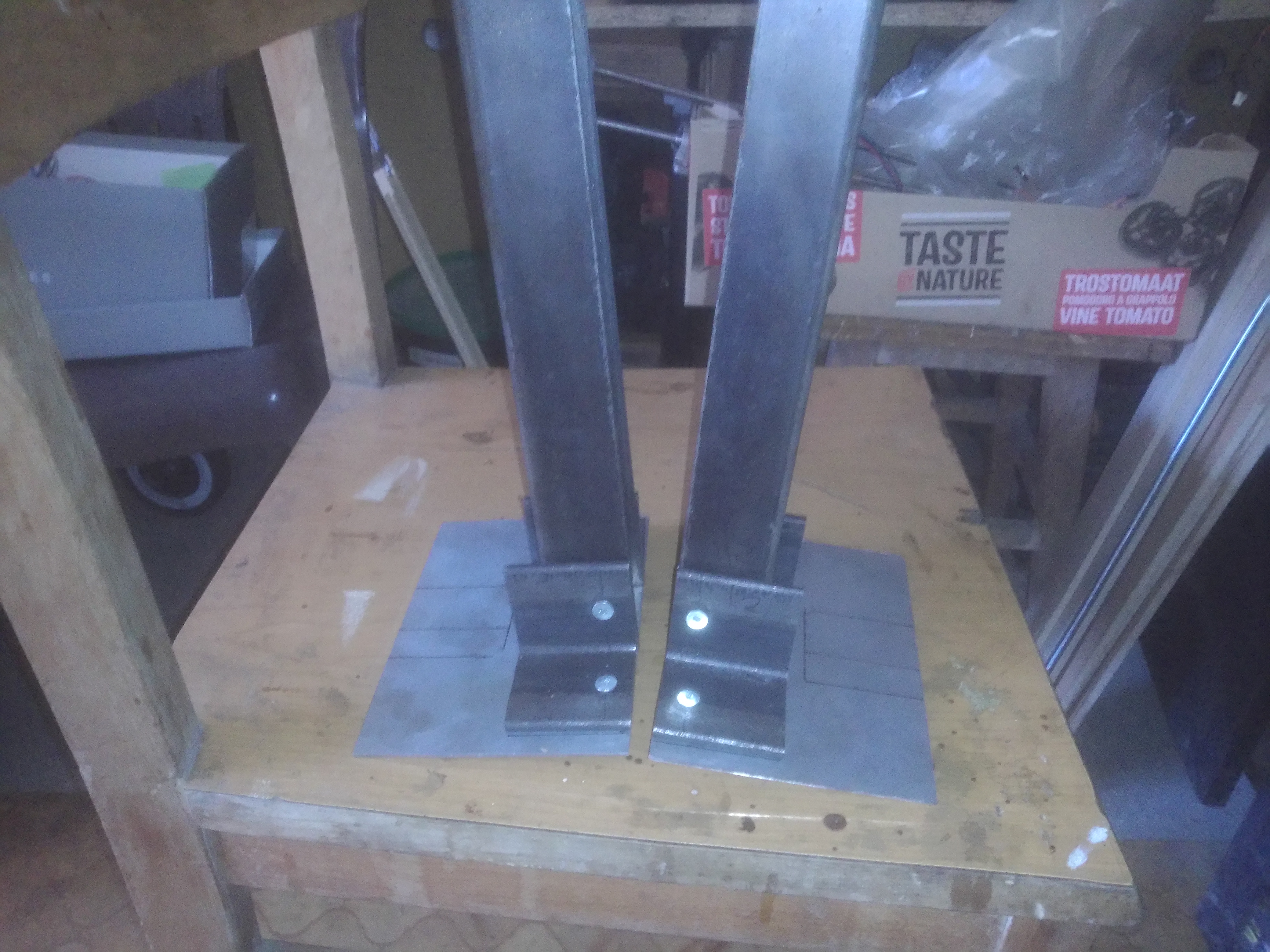

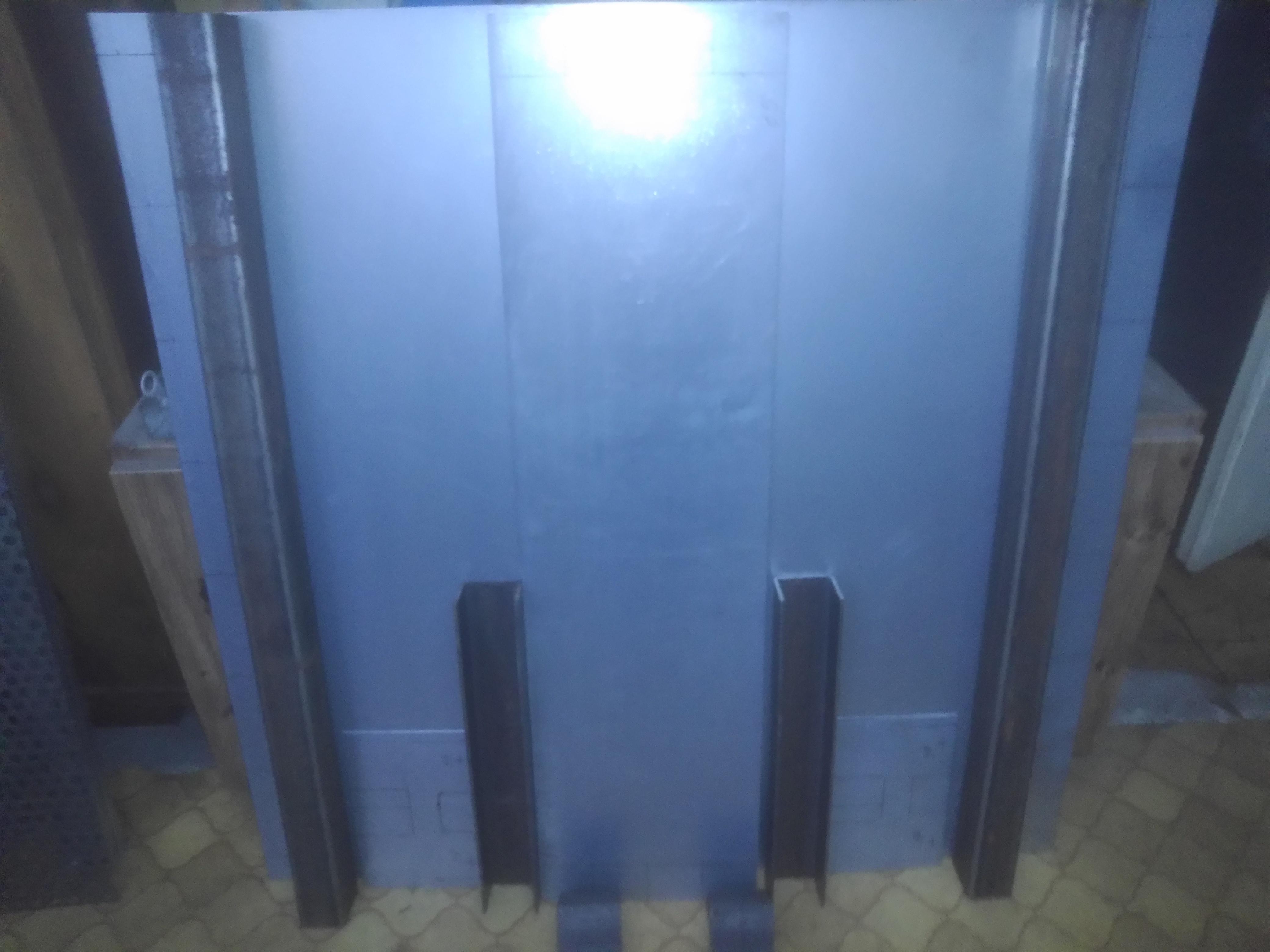

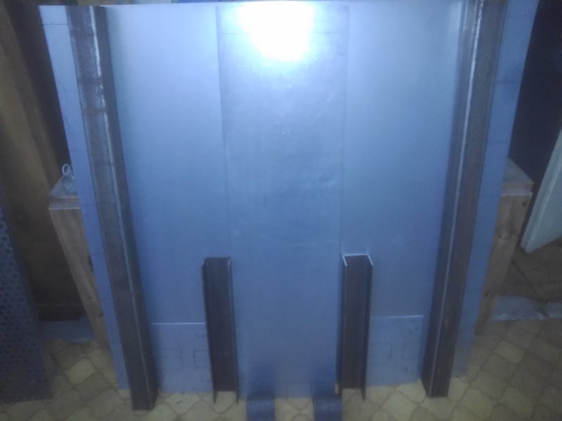

Kilka zdjęć z procesu „chcę zobaczyć, jak to będzie wyglądać” :)
2017-05-12 22.27.09.jpg [ 2.23 MiB | Przeglądane 10403 razy ]
2017-05-12 17.18.45.jpg [ 2.05 MiB | Przeglądane 10403 razy ]
2017-05-16 17.05.07.jpg [ 3.56 MiB | Przeglądane 10403 razy ]
Na chwilę obecną dalej czekam na części, ale pomyślałem, że już podzielę się z wami tym co robię, jako iż sporo zawdzięczam waszym poradom, których udzielaliście innym użytkownikom. Serdeczne dzięki! ;)

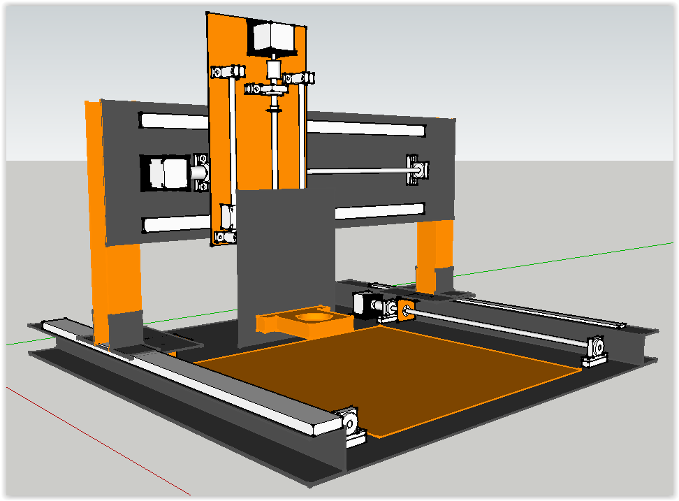

"Wtrąciłbym się" do Zki.
Widzę, że mocowanie wrzeciona jest tylko w jednym punkcie. To nie będzie trzymało wymiarów podczas ruchu i podczas frezowania (bezwładność, dźwignia etc).
Zapewne policzyłeś ugięcia, ale miej świadomość, że liczysz je statycznie.
Pozdrawiam, Adam

@bluuu: Mocowanie nie jest jeszcze do końca ustalone, ta część jest jeszcze, że tak powiem, "płynna", ponieważ nie mam jeszcze urządzenia, które będzie działało. Na sam początek przykleję tam długopis i zacznę malować na kartce papieru :) Potem jakaś multiszlifierka, a potem może jakiś laser :D

Mazak, laser, "da radę", ale jesli chodzi o frezowanie czegokolwiek twardszego jak balsa, to "cienko" to widzę...
Według mnie, zbyt "wiotka" konstrukcja dla "twardszego" frezowania. To już moja drukarka Mendel90 ma sztywniejszą konstrukcję...
 Tytuł: Re: Moje pierwsze CNC i „małe” CNC
PostNapisane: poniedziałek, 29 maja 2017, 14:59
W paru miejscach nie wierzę żeby konstrukcja wytrzymała bez znaczącego ugięcia ale skoro masz już tyle i większość jest gotowa pozostaje zdestylować trochę herbaty i czekać na pomyślny koniec.

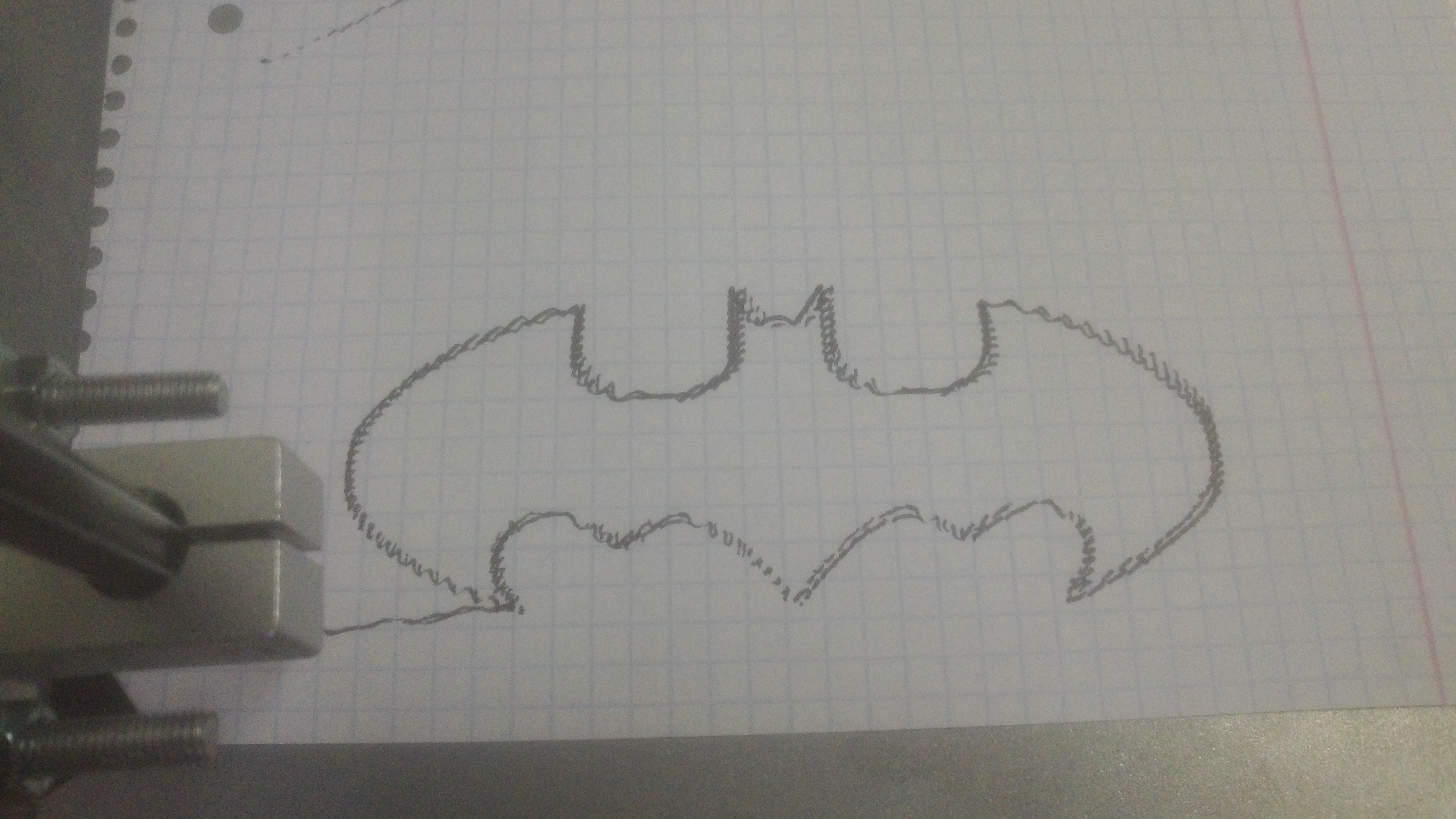

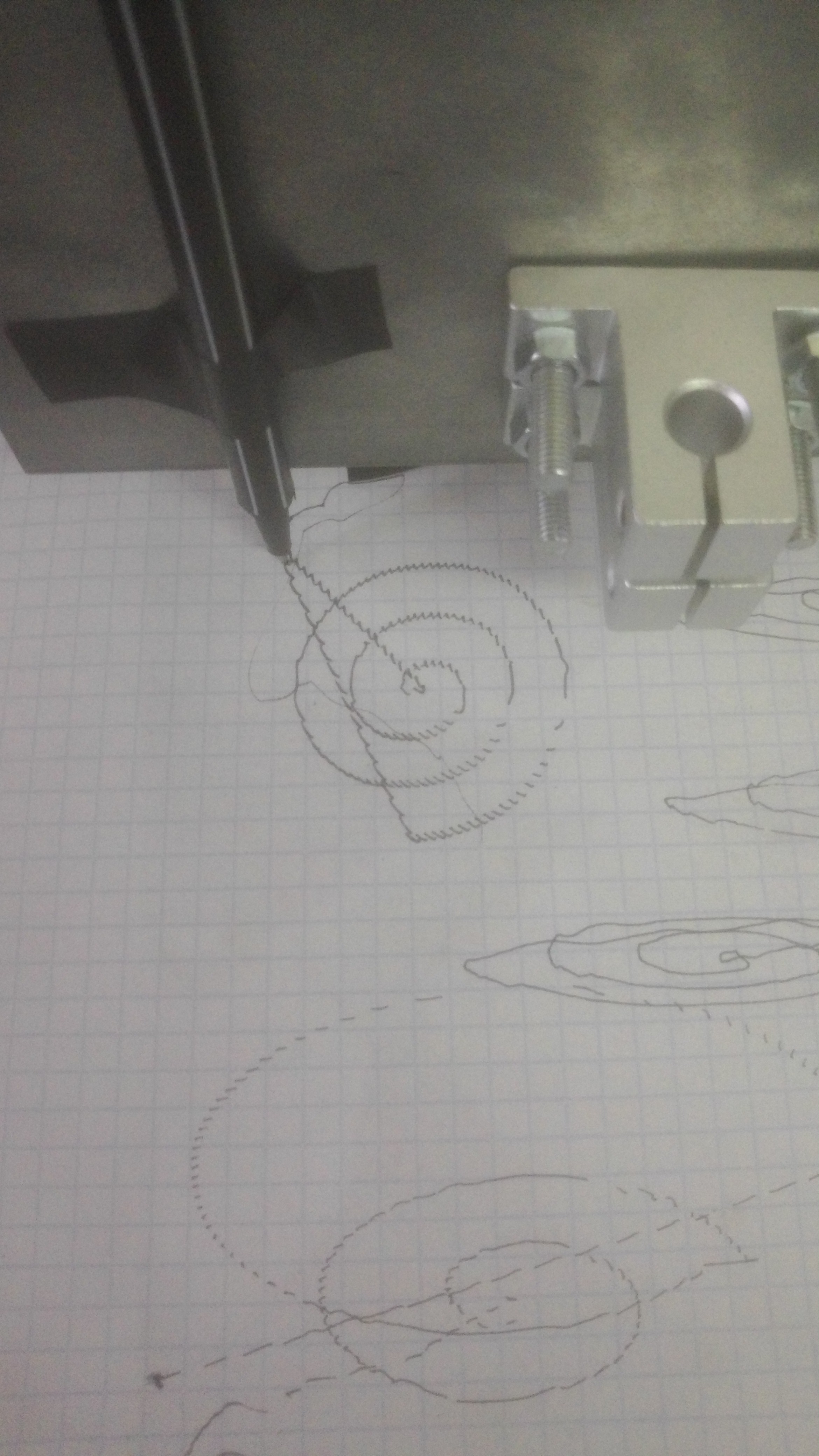

Wykonałem rysunek testowy, podczas pracy okazało się, że pręt gwintowany M8 to jednak rozwiązanie tymczasowe ponieważ podczas pracy działa to jak sinusoida czego efektem jest rysunek poniżej.
2017-06-11 11.25.22.jpg [ 1.24 MiB | Przeglądane 10191 razy ]
Teraz pytanie do was doświadczeni forumowicze, czy znacie łatwy w obsłudze program, który pozwoli mi narysować to co chcę z poprawną obsługą osi Z? A może macie jakieś inne rozwiązanie, jestem otwarty na wszelkie propozycje ;)

Widziałem, pobrałem, zainstalowałem, okazało się, że wszystkie opcje, jakie tam ustawiałeś na filmie mam u siebie, ale zmieniło się GUI od momentu publikacji i było pochowane w różnych miejscach. W dodatku okno po włączeniu rozszerzyło mi się na oba monitory co skutkowało widocznością tylko połowy parametrów, więc nic nie rozumiałem, teraz widzę, te same rzeczy co na filmie. Dzięki :) Zabieram się do testów.
Edycja:
Po testach wyszło, że program z wtyczką jak najbardziej działa, kod jest generowany, ale maszyna nie potrafi go zinterpretować poprawnie. Chodzi o to, że długopis owszem działa w górę i w dół przy przejeździe, ale tylko na początku, potem kod nie jest interpretowany i GRBL Controller sypie błędami, a maszyna kieruje po przekątnej prawie do końca. Prawdopodobnie coś dalej robię nie tak, mimo iż jest postęp :) Jutro dalszy ciąg batalii z CNC :D
Poniżej zamieszczam wykonany rysunek z maszyny, która krzyczy do mnie w swoim własnym stylu artystycznym :lol:

Do testów wybierz prosty kształt, linia, 2 linie, kwadrat i kółko - tylko nie naraz.... Rysując esy floresy nie da się znaleźć przyczyny bo wprowadzasz za dużo niewiadomych do układu.
PostNapisane: środa, 14 czerwca 2017, 08:17
Posty: 219
Może te esy floresy są z powodu luzów? Z tego co widzę to na śtubach trapezowych masz po jednej nakrętce. Z tego co mi wiadomo stosuje się 2 w takim układzie aby można było jedną z nich kasować luzy.
