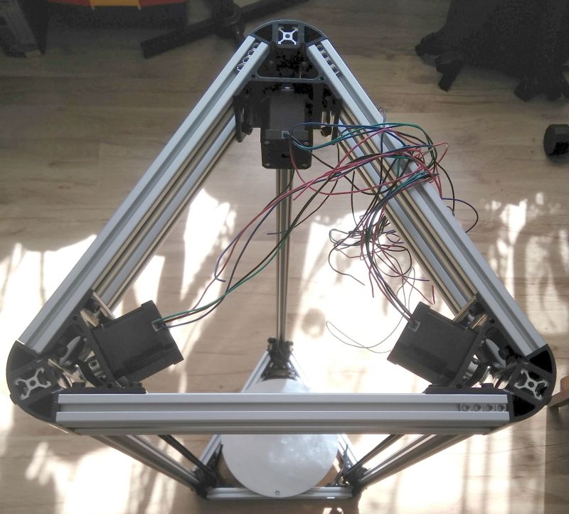

Z reporterskiego obowiązku... :mrgreen: Budowa delty ponownie wznowiona :D
Postanowiłem "odwrócić" ją o 180°, czyli silniki i "elektronika"na górze, a zasilacz 24V 300W na dole (blisko głównego pożeracza prądu ;))
IMG_20170831_114650m.jpg [ 280.59 KiB | Przeglądane 3012 razy ]
IMG_20170831_114721m.jpg [ 100.24 KiB | Przeglądane 3012 razy ]
Czemu tak... ano mniejsza "plątanina" w przewodach, i można skrócić paski jak w "Krzyśkowej"
d-mate_preview_featured.jpg [ 116.77 KiB | Przeglądane 3012 razy ]
W międzyczasie dokonałem ożenku głowicy z systemem chłodzenia i effectorem :mrgreen:
IMG_20170830_160331m.jpg [ 65.53 KiB | Przeglądane 3012 razy ]
A obecnie "kleją się" ramiona:
IMG_20170831_153251m.jpg [ 75.13 KiB | Przeglądane 3012 razy ]

Wyszło mniej więcej ø240x500mm :mrgreen:
IMG_20170901_162122m.jpg [ 340.76 KiB | Przeglądane 2969 razy ]
IMG_20170901_162302m.jpg [ 154.56 KiB | Przeglądane 2969 razy ]

Artur bardzo fajna robota ale jak zawsze jest jakieś ale. Trochę się obawiam czy rozłożenie tak dużej masy na samej górze tak wysokiej maszyny to nie będzie strzał w kolano. Czy w ruchu nie zacznie się to wszytko bujac? Zobaczymy.
 Tytuł: Re: A ja Deltę sobie składam...
PostNapisane: sobota, 2 września 2017, 08:19
Posty: 3050
Mam zamiar usztywnić konstrukcję poprzez dodanie podstawy i dwóch górnych półek ze sklejki. Poza tym, boki mam zamiar zabudować płytami pleksi, a przód również pleksi z "okienkiem".
