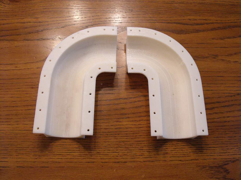

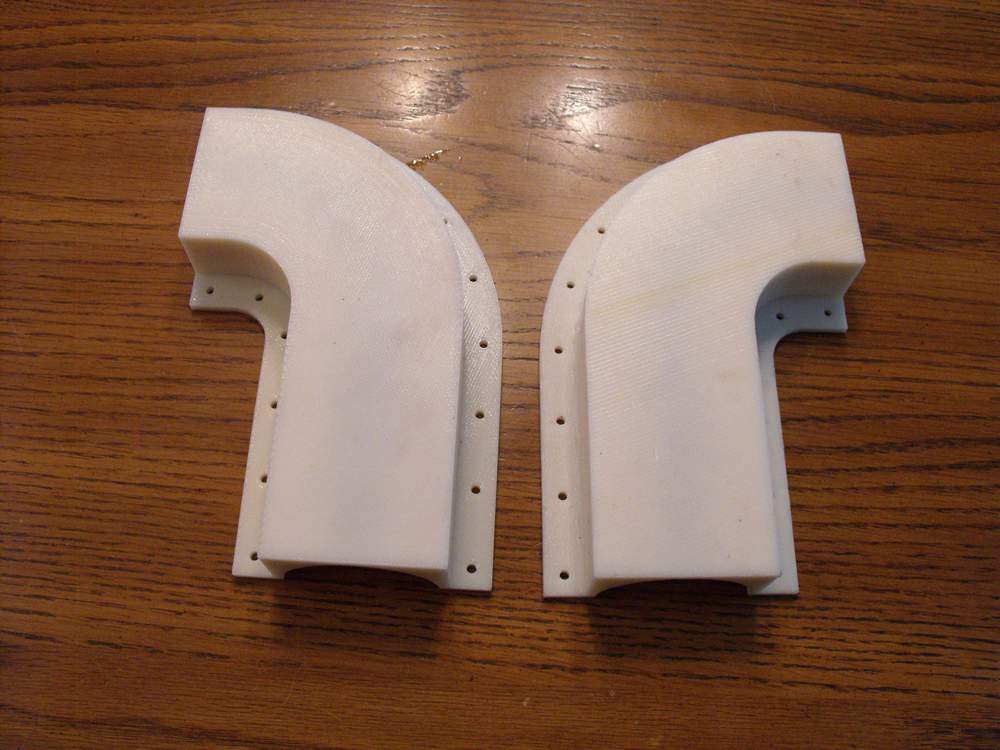

Może gdzieś ktoś już to zauważył, ale jeśli nie to ...

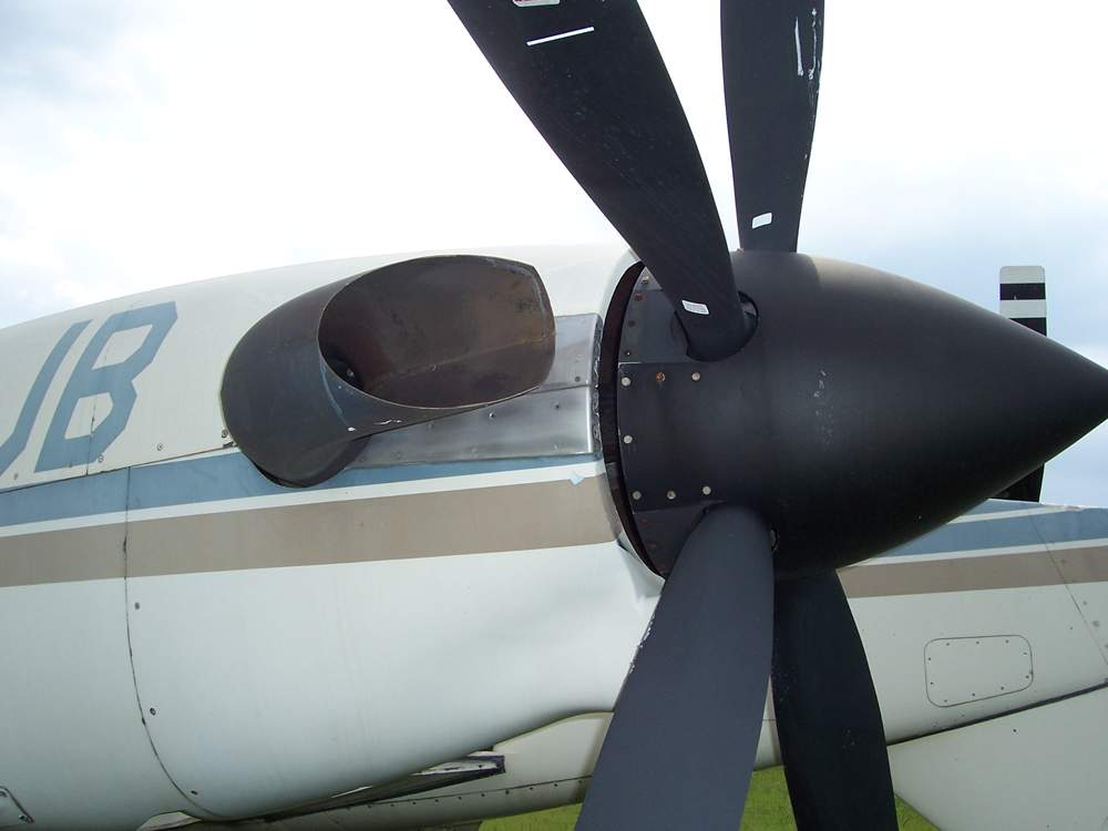

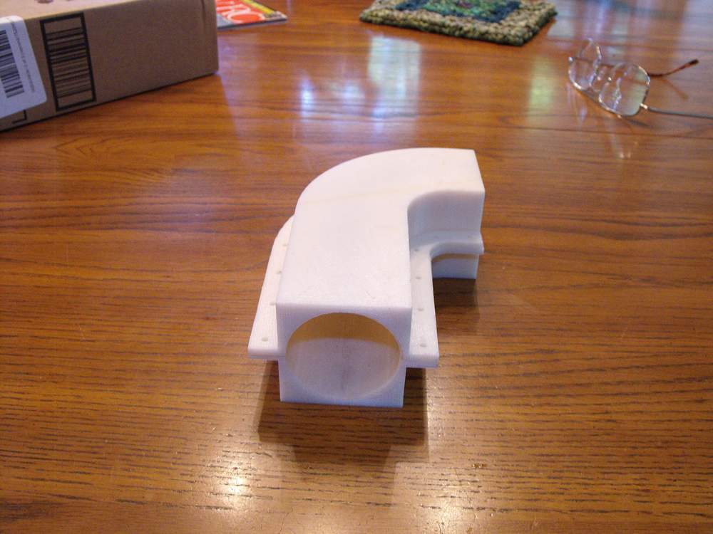

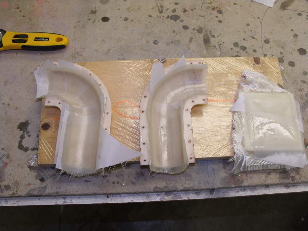

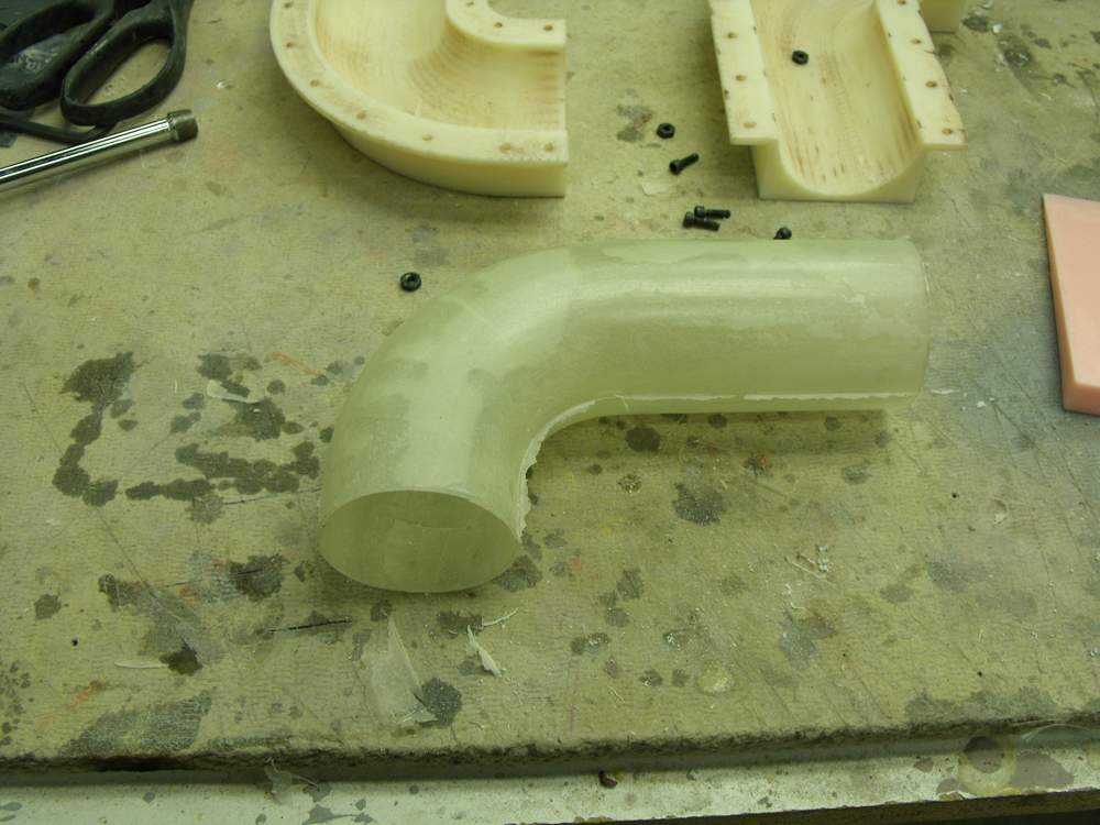

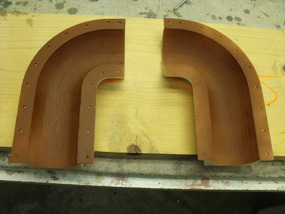

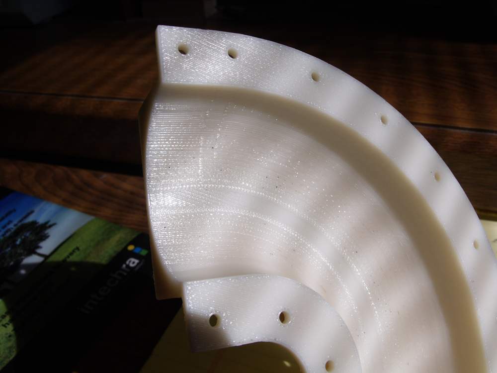

widziałem na forum rcscalebuilder.com wątek o budowie Beech Starship 25% z około 2011 roku. Na stronie 96 są wydrukowane 3D formy do wylaminowanych rur wydechów. Co prawda są chropowate, ale to idzie doprowadzić do właściwego stanu.
http://www.rcscalebuilder.com/forum/forum_posts.asp?TID=10966&PN=1&TPN=96
i użycie tych form
Jednym słowem - już kilka lat temu zaczęto robić formy wysyłając powoli do lamusa takich mistrzów jak kesto i inni. Przynajmniej, jeśli chodzi o niewielkie wymiary. Koniec świata :)

spoko . nie odejdą do lamusa. ta metoda jest dobra tylko tam gdzie nie jest potrzebna duża dokładność wymiarowa. formy na skrzydła tak sie nie zrobi

Myślisz? Przy tej wielkości wydruk "płynie"? Czy to nie kwestia wielkości drukarki? To podzielić na sekcje.
Ale fakt, nie znam się :) ja tylko tak, okiem laika ;)

Wydruk nigdy nie tworzy plaskiej powierzchni a juz samo polerowanie zmienia wymiary.
