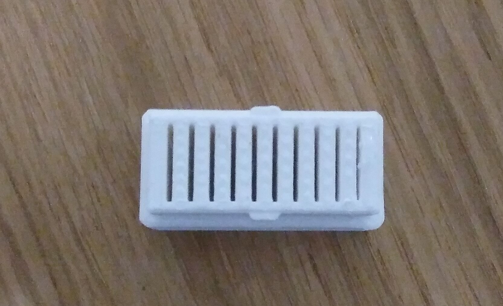

Koledzy, mam problem z wydrukiem. Wydrukowałem sobie eksperymentalnie (jak zawsze) taki oto element: http://www.thingiverse.com/thing:1936825
Wyszło nawet ładnie, z tym że niezbyt dokładnie:
card_holder.jpg [ 195.27 KiB | Przeglądane 4943 razy ]
Szczeliny na karty microSD są różnej grubości. Co jest nie tak? To kwestia cięcia czy raczej samej drukarki?
Jakby co to:
dysza 0.4
materiał PLA
warstwa 0.2
cięte slic3rem

A typ drukarki?
 Tytuł: Re: Wydruk 3D nie trzyma wymiarów
PostNapisane: wtorek, 14 lutego 2017, 21:30
Chińczyk :) Drukarka Fabrikator od Hobby Kinga. Soft zdaje się Merlin. Głowica j-head jakaś, ekstuder tuż przy hotendzie. Coś jeszcze potrzeba?

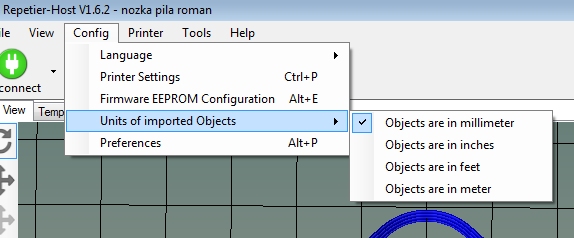

Ta szczelina w oryginalnym pliku stl ma grubość 25,4mm więc było rysowane w calach. Karta ma zazwyczaj około 2,1mm grubości.
Więc główne problemy powstały już przy otwieraniu i cięciu.

PostNapisane: wtorek, 14 lutego 2017, 21:52
inczes.jpg [ 58.22 KiB | Przeglądane 4906 razy ]

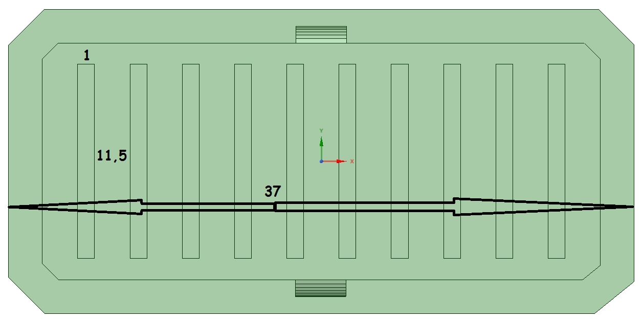

Według DSM, szczelina na karty ma wymiar 1mmx11,5mm, a cała SD Base ma 37mm
2017-02-15 08_18_11.jpg [ 74.24 KiB | Przeglądane 4878 razy ]

W tym przypadku nie rozchodzi sie o finalny rozmiar tylko o to ze szczeliny powinny miec 1mm a jak widac na fotografii maja od 1 do 0,5... masz miejscowo za duzo plastiku. czy masz wlaczone chlodzenie? mozliwe ze madz tzw overextrusion czyli podaje za duzo plastiku. niestety ale wartosc nie jest stala dla wdzystkich plastikow i np jezel wczesniej drukowales miekkim abs lub pet a wlozyles twardy pla to ekstruder mniej sie wgryza w filament i podaje go wiecej niz poprzednio. musisz delikatnue skrecic ekstruzje na 90 - 95% tego co masz teraz.
