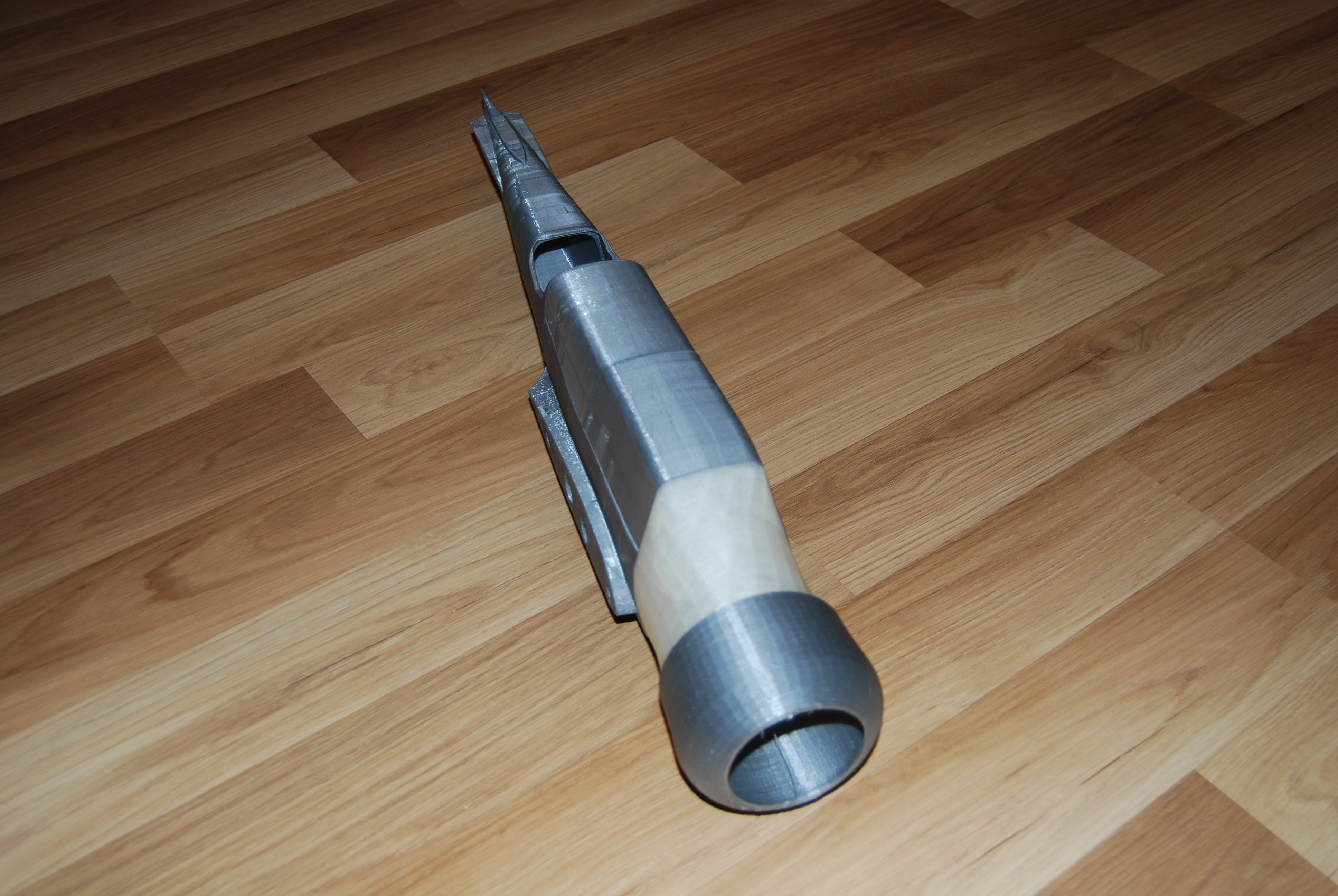

Stan na dziś tzn wczoraj.
DSC_0480.JPG [ 893.46 KiB | Przeglądane 2986 razy ]
DSC_0479.JPG [ 912.72 KiB | Przeglądane 2983 razy ]
Waga 472gramy
Długość 700mm, wysokość 140mm.

Posty: 2362
Piękny ci on oj piękny, ale jaki piękny taki ciężki :(
 Tytuł: Re: PZL.23 Karaś z drukarki 3D
PostNapisane: środa, 25 stycznia 2017, 18:48
Posty: 5441
Taaa, deska z EPP przypominająca kształtem ten i parę innych modeli byłaby pewnie lżejsza. Ale taki pełny, ładny kształt z tyloma odwzorowaniami to niezły wynik. Trzymam kciuki!
