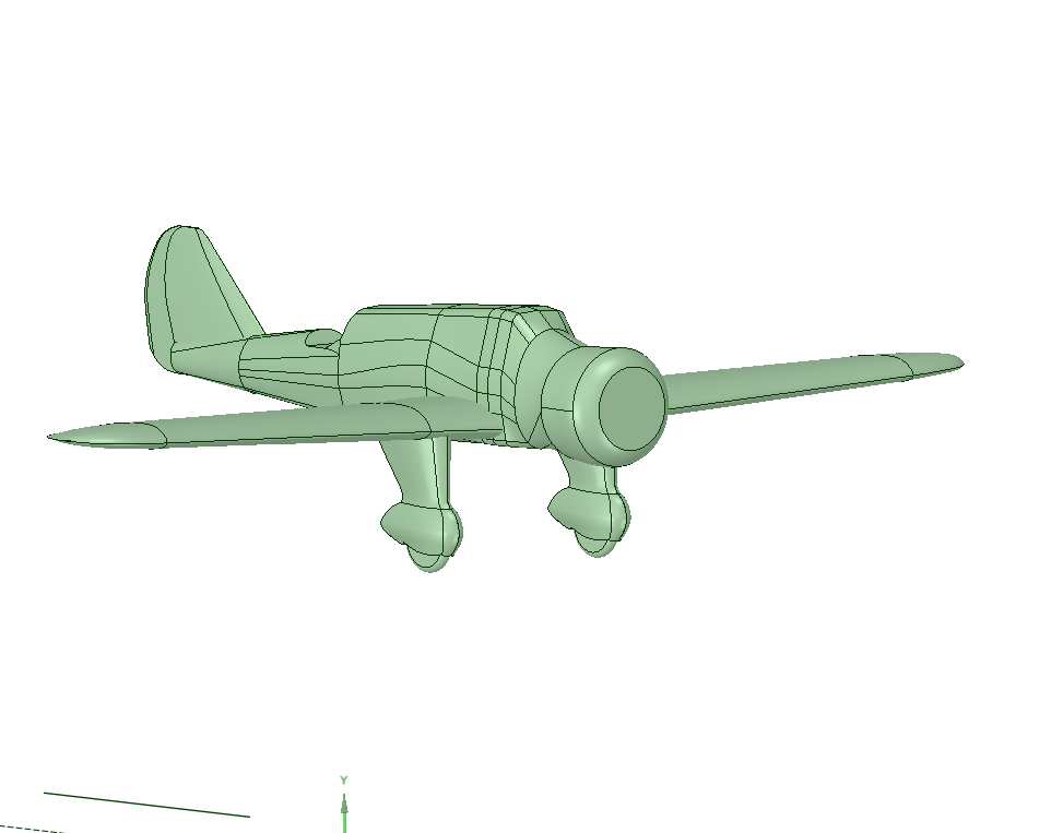

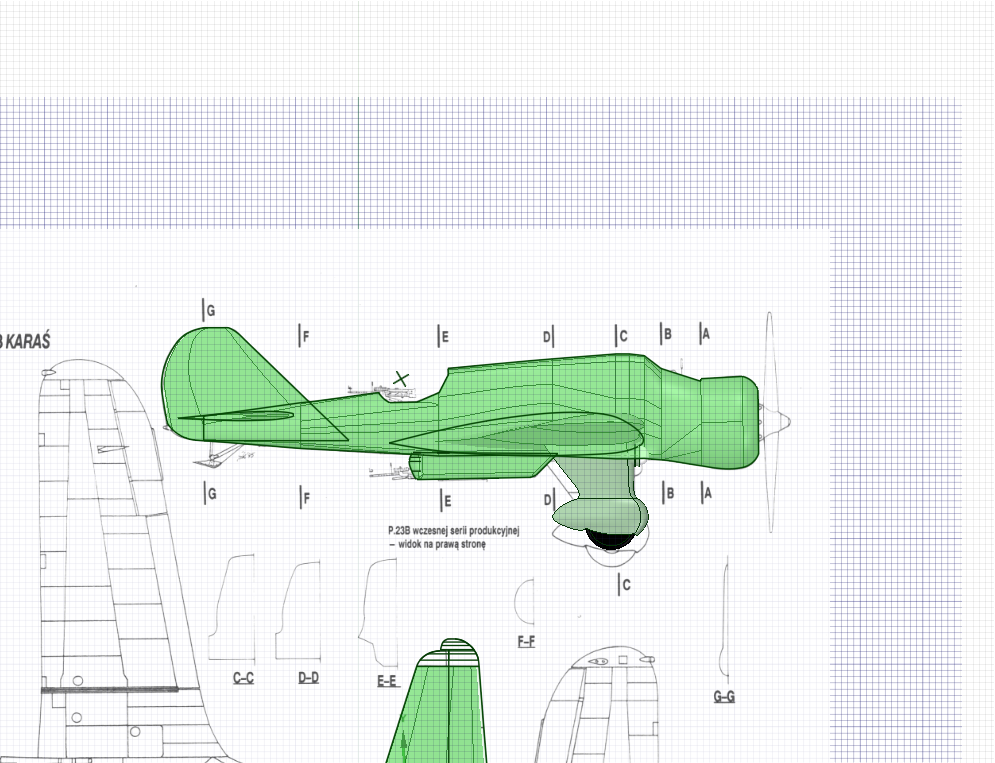

Tak. Tak sobie szkicuję w programie DSM 1.0 by wydrukować go na drukarce :lol:
Co tu pisać jaki Karaś jest każdy niemalże wie. Na pewno jest fajny bo Polski.
Odrobina profanacji z mojej strony.
Zacząłem w sylwestra ;)

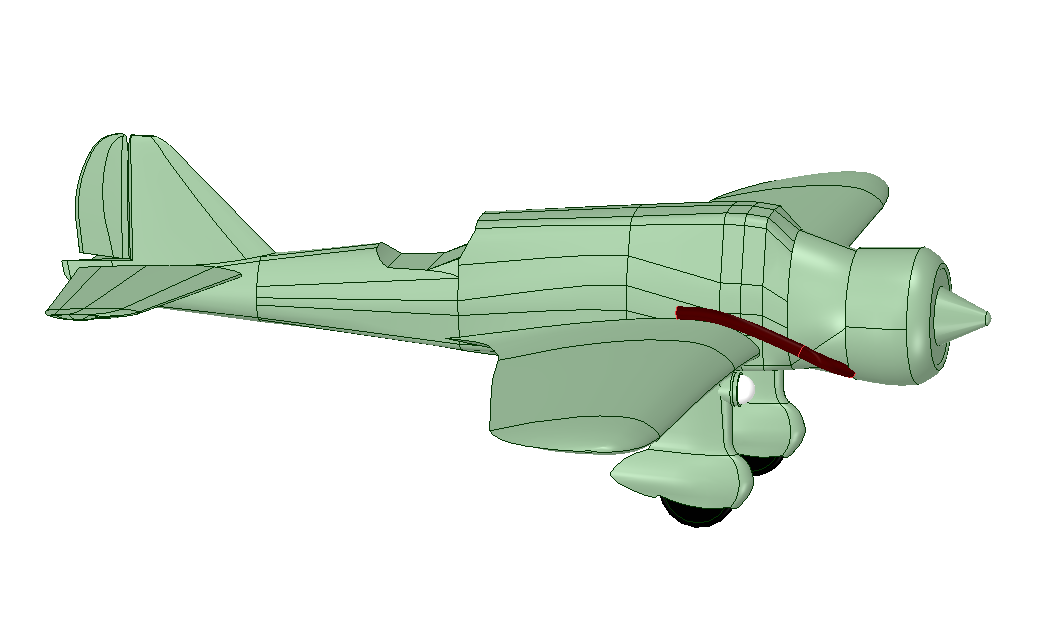

karas_3.png [ 171.35 KiB | Przeglądane 23017 razy ]
karas_4.png [ 156.29 KiB | Przeglądane 23017 razy ]
karas_5.png [ 178.42 KiB | Przeglądane 23017 razy ]
karas_6.png [ 168.54 KiB | Przeglądane 23017 razy ]
Szykuję pod wydruk 3D wielkość po wydruku około 1 metra rozpiętości.

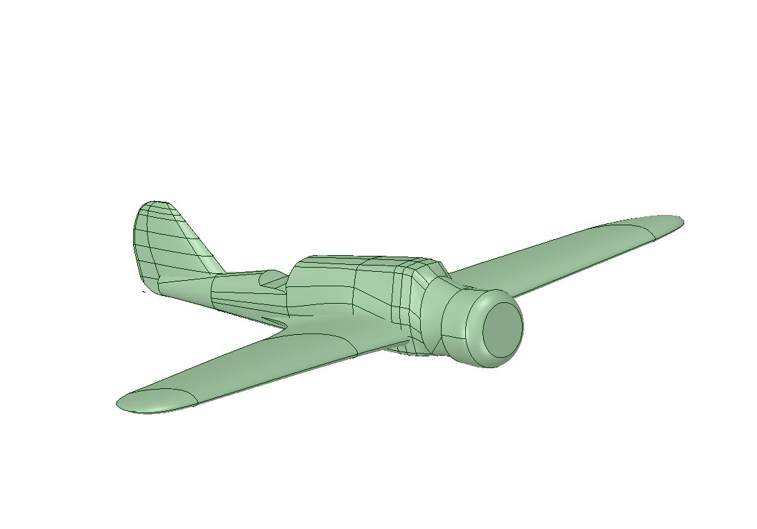

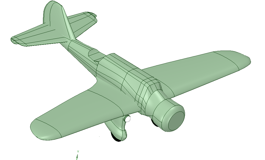

Kilka poprawek i trochę kliknięć dalej :lol:
karas_12.png [ 69.35 KiB | Przeglądane 22820 razy ]
karas_13.png [ 90.18 KiB | Przeglądane 22820 razy ]
karas_14.png [ 90.7 KiB | Przeglądane 22820 razy ]
CDN...

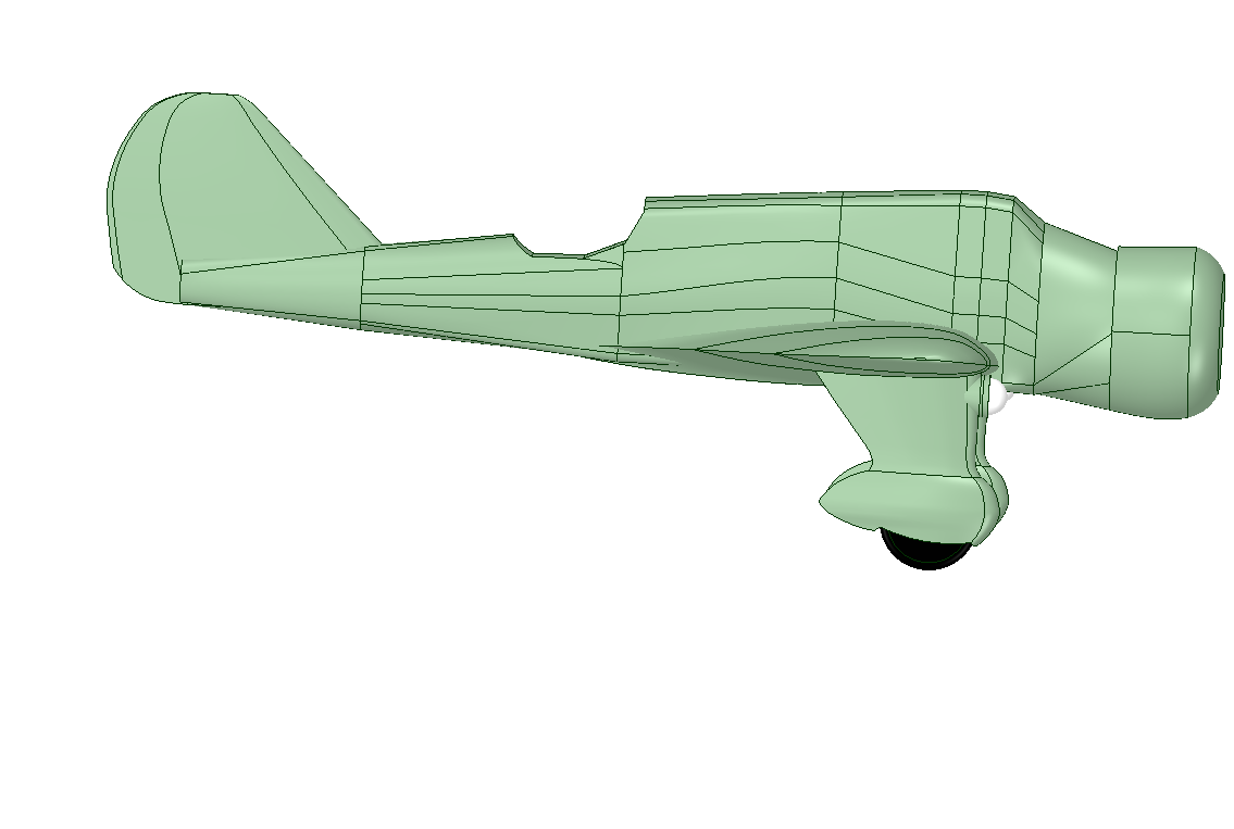

PostNapisane: czwartek, 5 stycznia 2017, 18:18
Czy mnie się wydaje, czy tak ma być, że lewe skrzydło jest za duże i tak w ogóle nie teges.
edit: tzn. perspektywa jest dziwna.
Ostatnio edytowano czwartek, 5 stycznia 2017, 18:21 przez krankor, łącznie edytowano 1 raz
 Tytuł: Re: PZL.23 Karaś z drukarki 3D
PostNapisane: czwartek, 5 stycznia 2017, 18:21
To ściema programu, wyłączenie rzutowania lub włączenie rzutowania perspektywistycznego, tfu co za słowo, miesza w widoku.
Różnica pomiędzy jednym płatem a drugim jest około 0,01 w rozmiarze modelu 138 mm tak jak teraz .

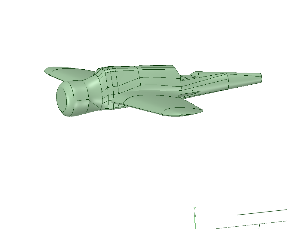

PostNapisane: sobota, 7 stycznia 2017, 20:36
karas_23.png [ 257.62 KiB | Przeglądane 22682 razy ]
karas_25.png [ 107.23 KiB | Przeglądane 22682 razy ]
karas_26.png [ 103.41 KiB | Przeglądane 22682 razy ]
karas_24.png [ 36.26 KiB | Przeglądane 22682 razy ]

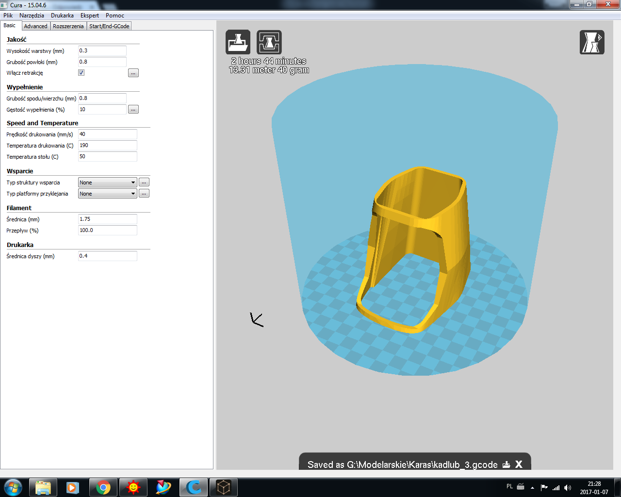

PostNapisane: sobota, 7 stycznia 2017, 21:29

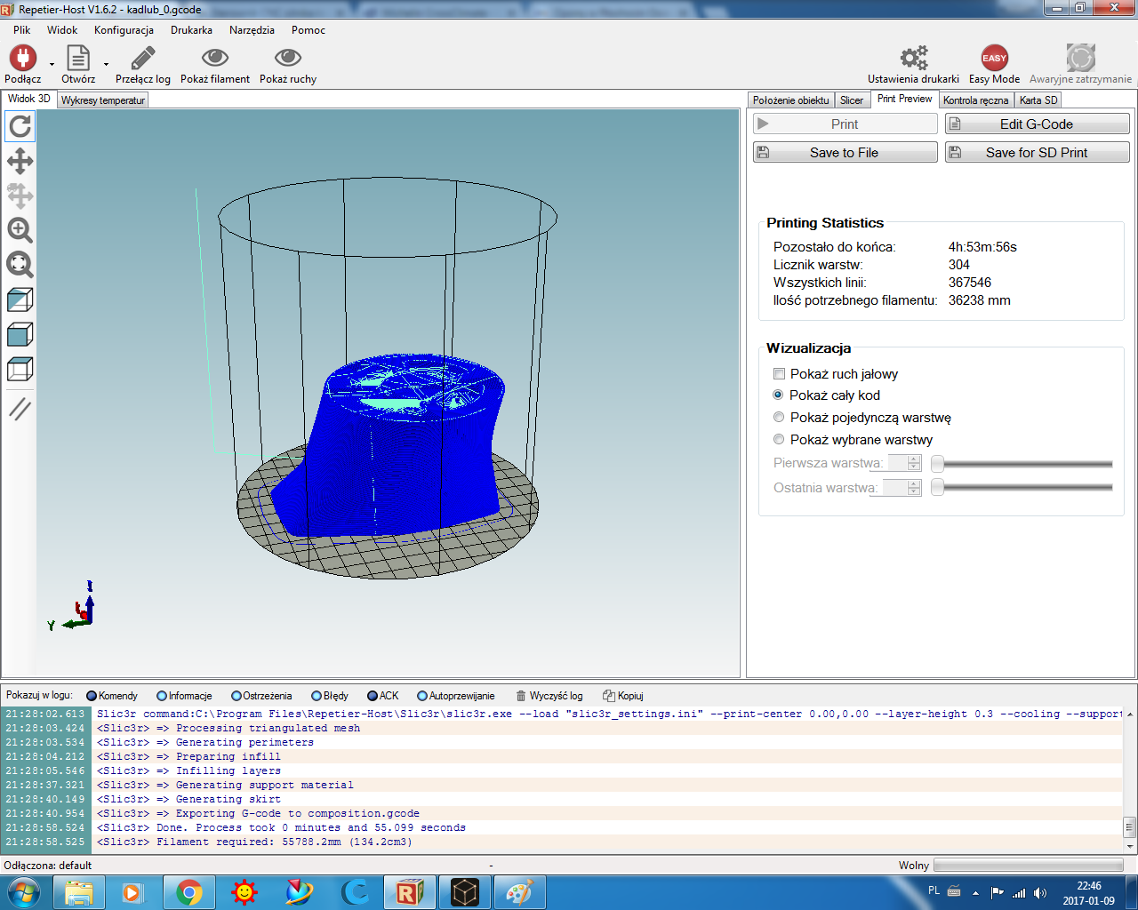

Próbka pliku stl
kadlub_3.png [ 135.23 KiB | Przeglądane 18809 razy ]
kadlub_3.stl [237.78 KiB]
Pobrane 511 razy

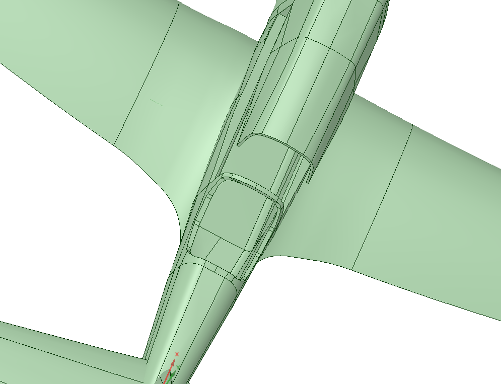

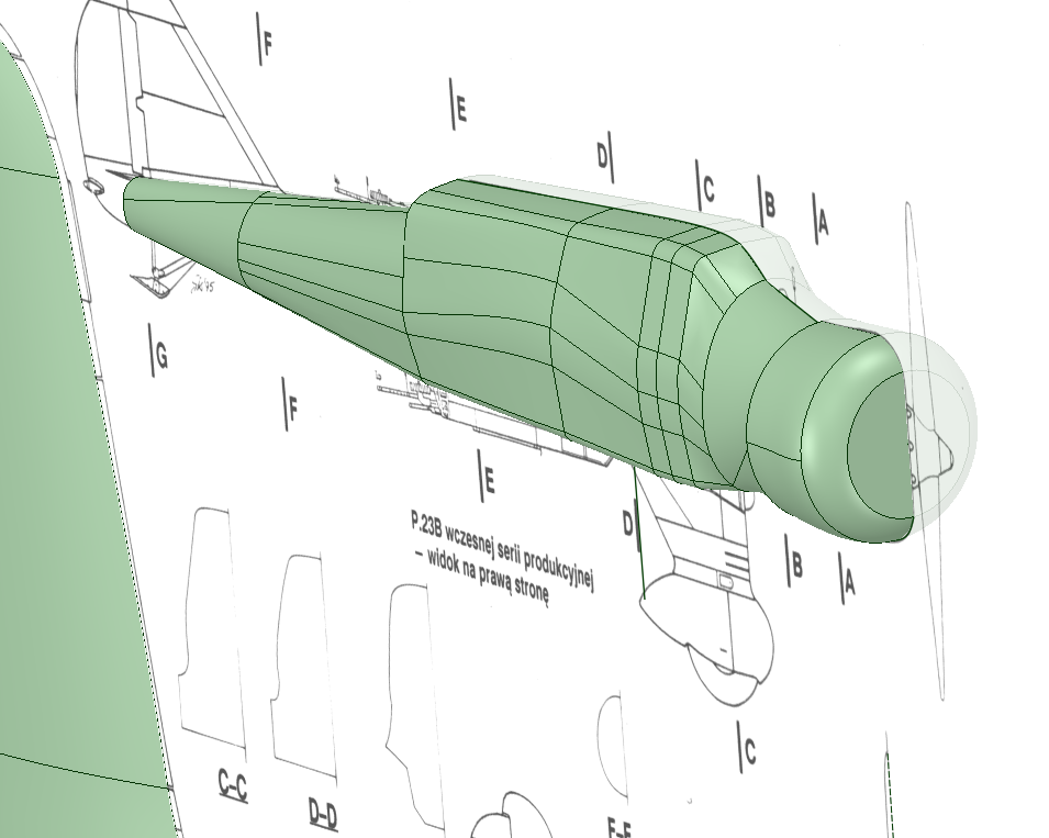

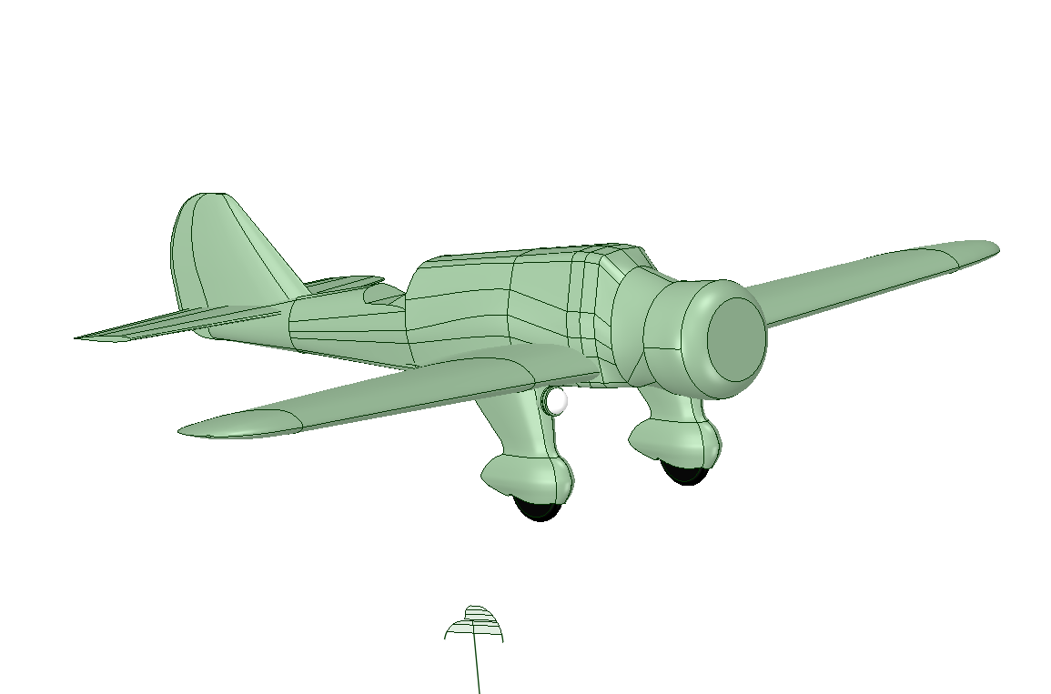

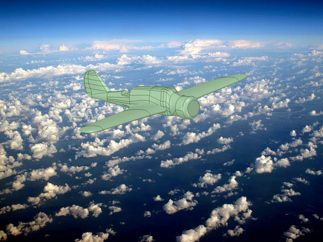

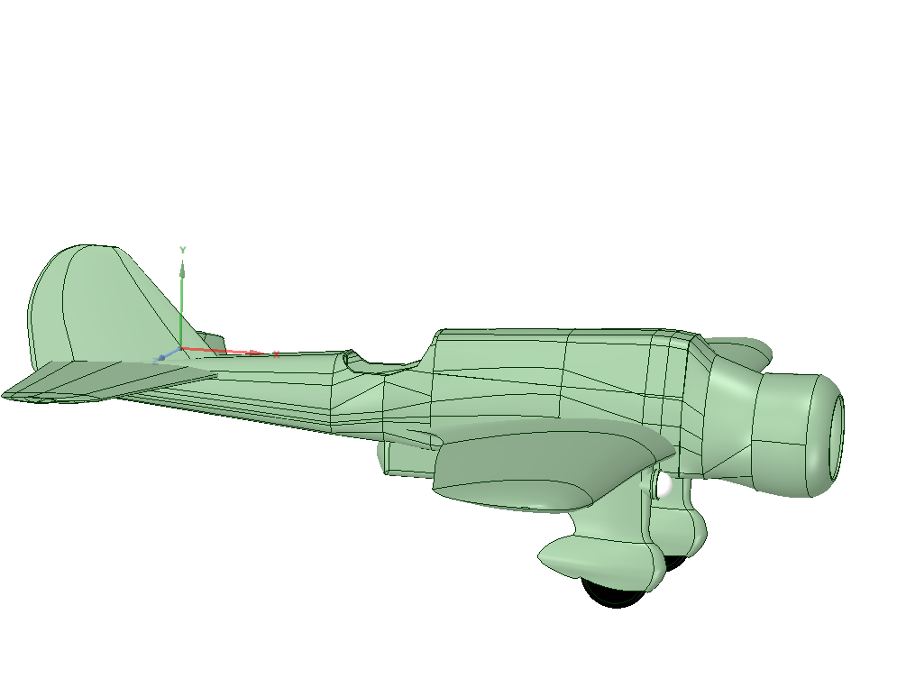

PostNapisane: niedziela, 8 stycznia 2017, 07:57

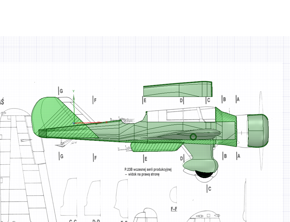

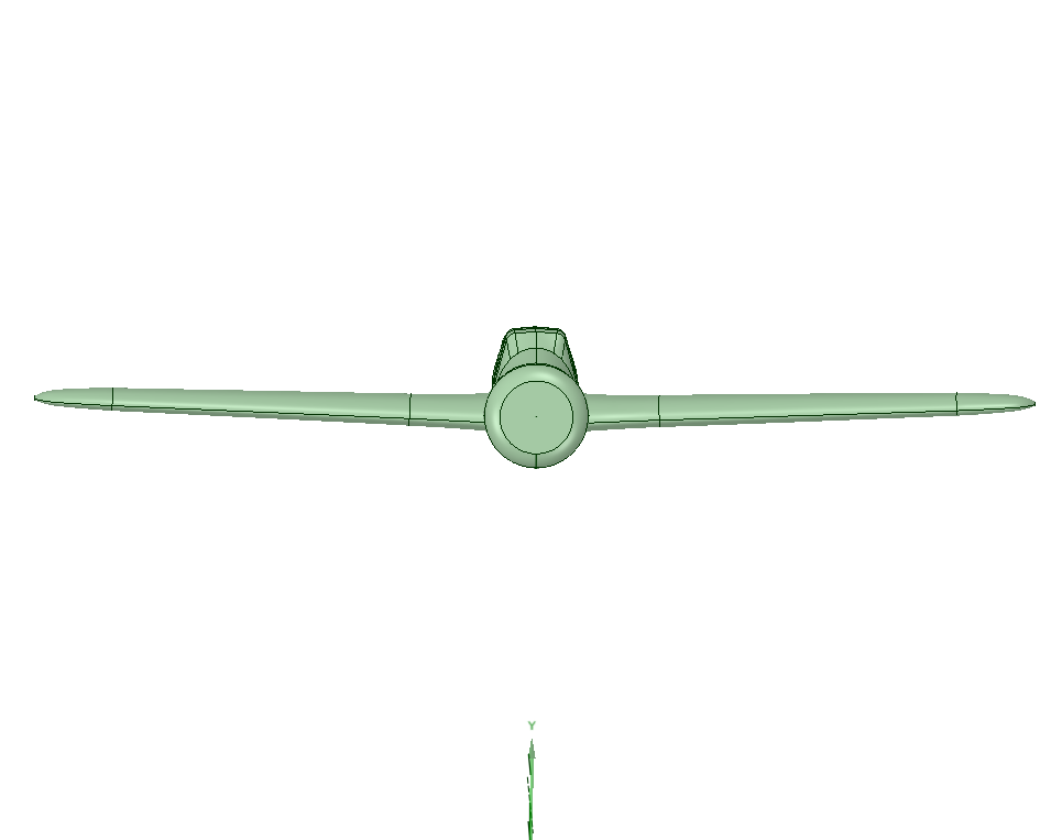

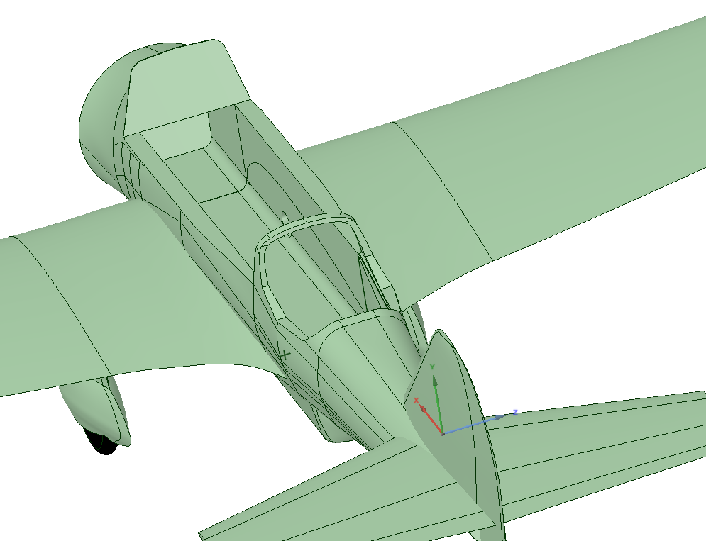

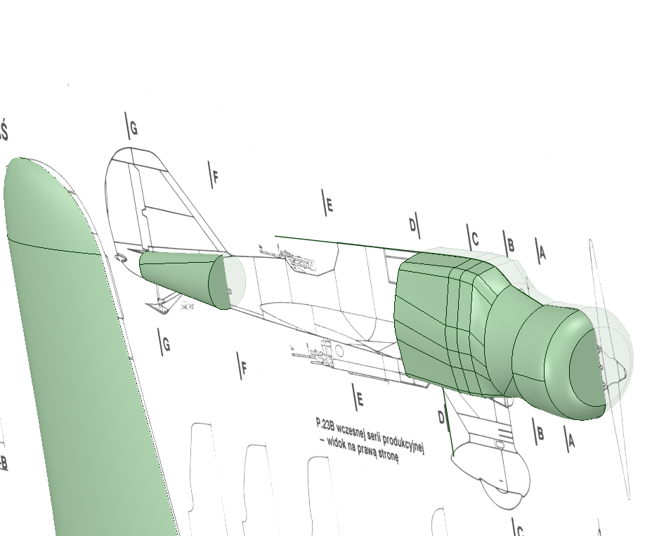

Docieram coraz dalej do wnętrza Karasia.
Zrobiłem sporo błędów przy rysowaniu. Niektóre da się obejść inne trzeba poprawiać rysując od nowa.
karas_27.png [ 99.43 KiB | Przeglądane 18766 razy ]
Jurek dziękuję za uwagi myślę, że taki "zrzucik" rozwieje Twoje wątpliwości.Poziomy też jest powiększony o 20 %.
karas_28.png [ 280.73 KiB | Przeglądane 18766 razy ]
I pozamykany
karas_29.png [ 89.83 KiB | Przeglądane 18765 razy ]
Widać wydłużenie kadłuba?
No i dzięki za to, że podpatrujecie te mozolnie powstające gryzmoły
EDIT:

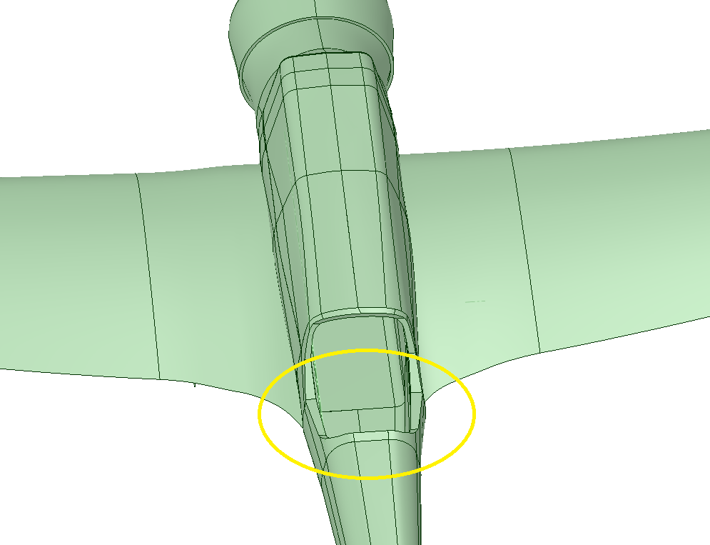

No i znalazłem "zonka" i nie wiem jak to teraz poprawię
karas_30.png [ 118.22 KiB | Przeglądane 18764 razy ]
Zgubiłem linię kadłuba widać pogrubienie ją zakłócające. Ślag by to, wrr...

Poprawiłem to przejście
karas_31.png [ 158.62 KiB | Przeglądane 18747 razy ]
To mam z głowy. Wyprzedzając pytanie. Wręgi w kadłubie powstaną w miejscu podziału brył do druku, po sklejeniu dwóch części będą miały 3.2mm.

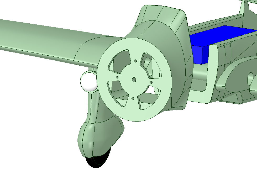

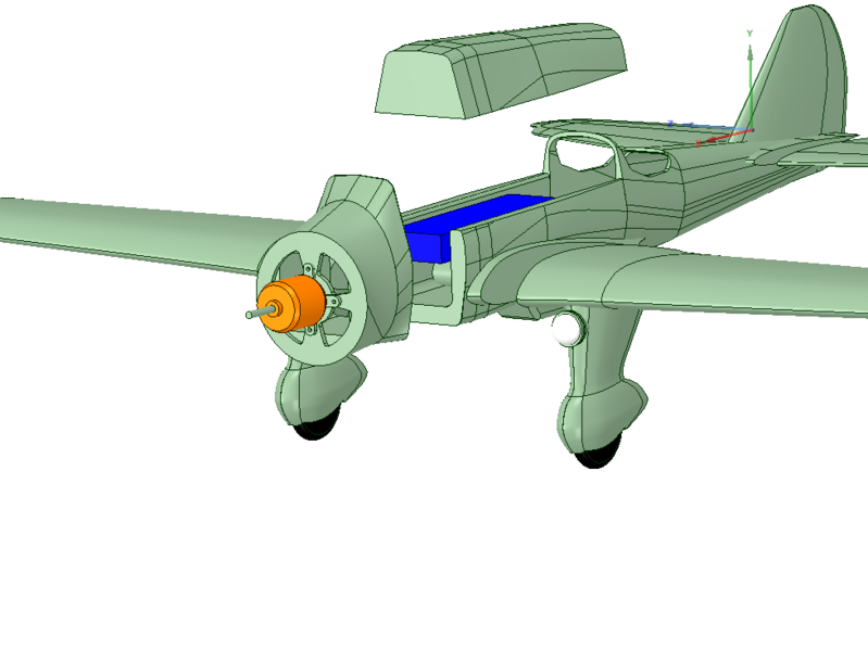

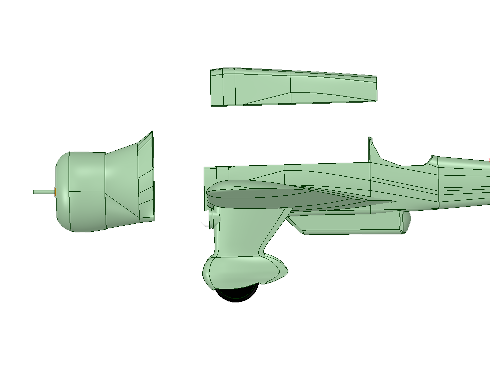

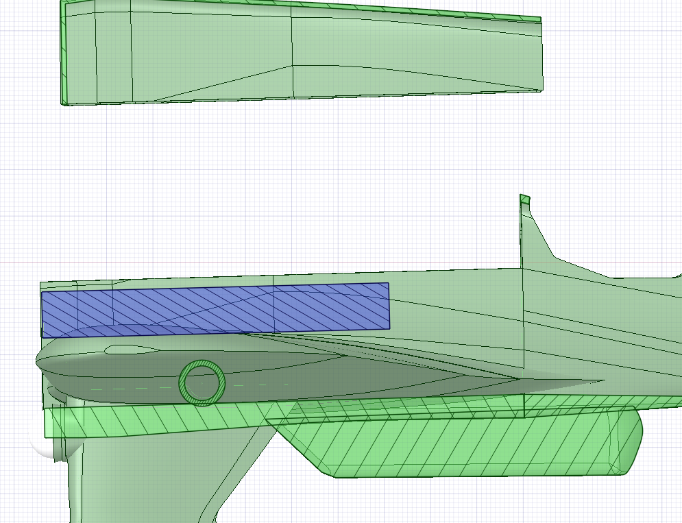

PostNapisane: niedziela, 8 stycznia 2017, 22:29

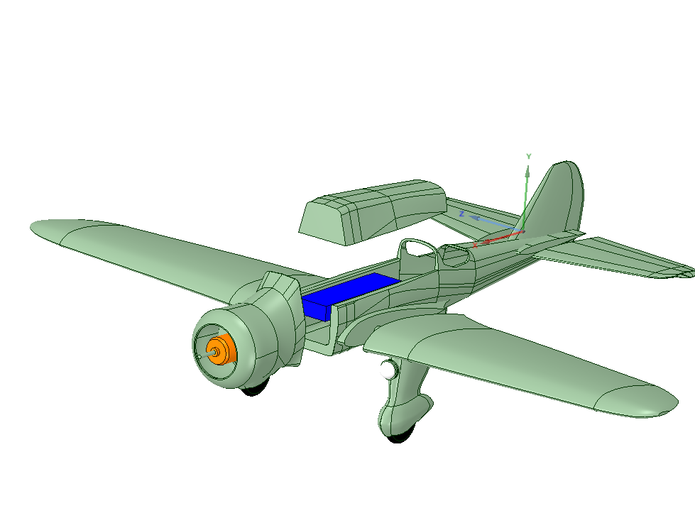

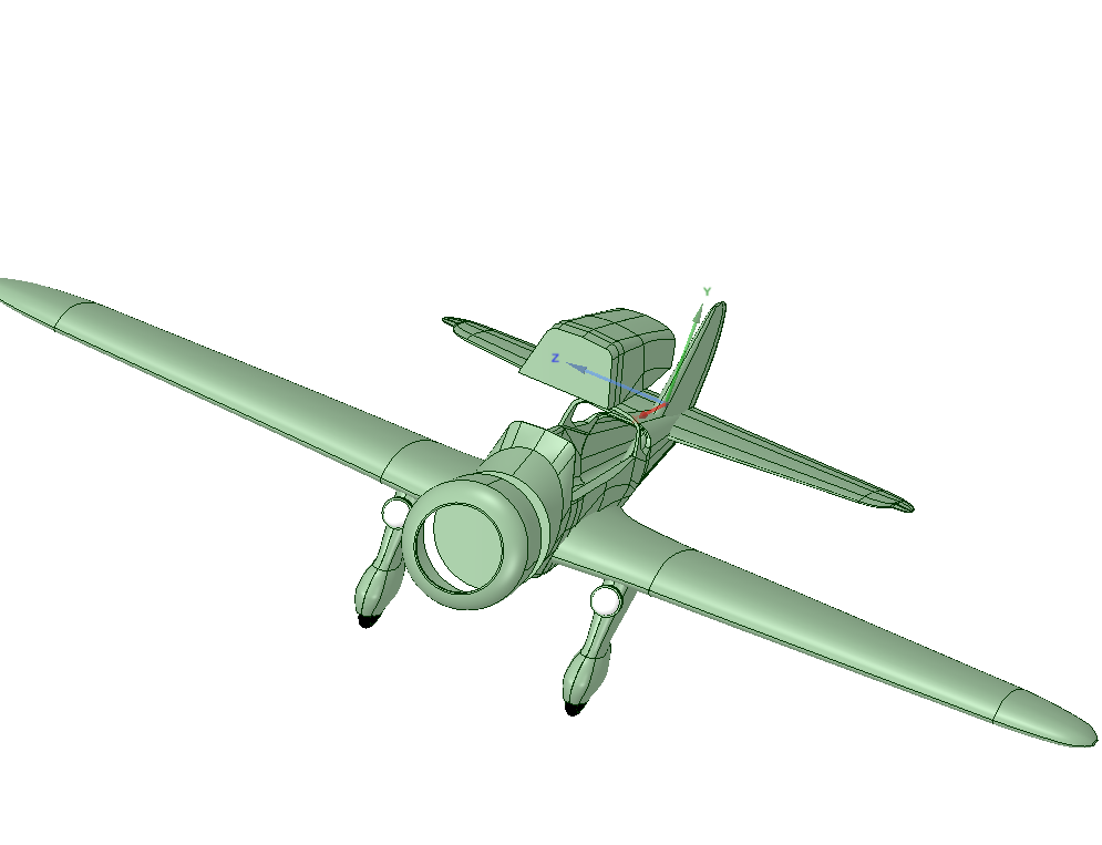

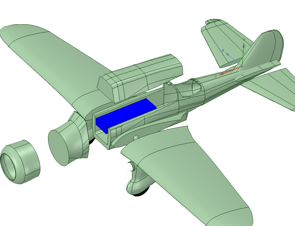

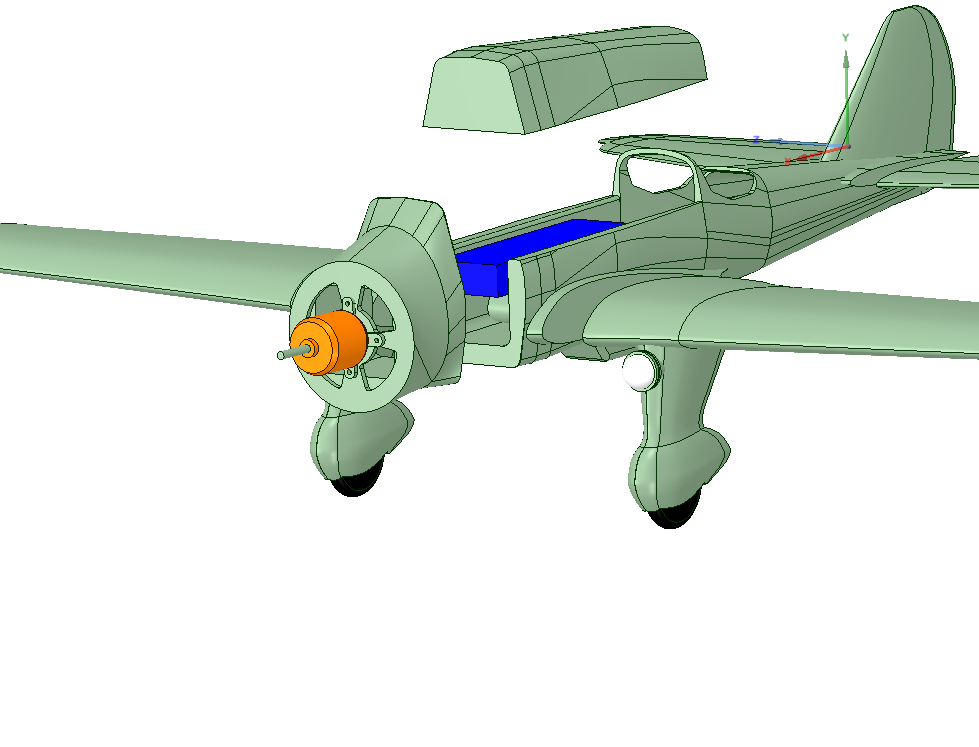

Jeszcze kilka kresek postawiłem i sprawdziłem to i owo.
Pakiet wejdzie, ba wpadnie do środka. :o
Jest dobrze
karas_35.png [ 151.4 KiB | Przeglądane 18722 razy ]
karas_36.png [ 253.71 KiB | Przeglądane 18722 razy ]
karas_37.png [ 109.48 KiB | Przeglądane 18722 razy ]

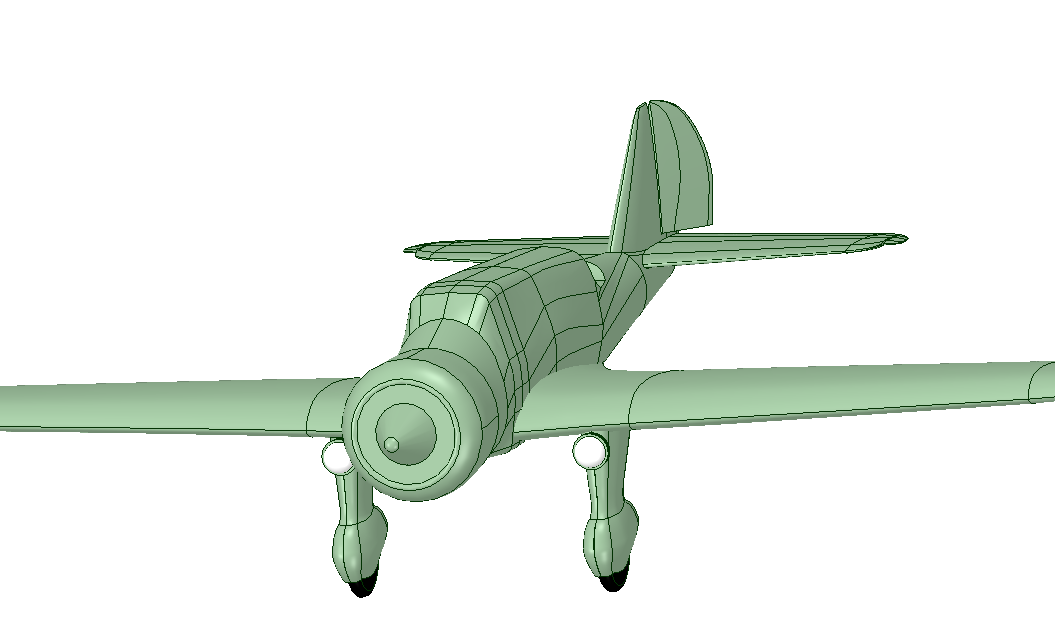

Przymierzyłem też jakiś silnik przewymiarowany lub nie zobaczymy
karas_38.png [ 101.75 KiB | Przeglądane 18722 razy ]
karas_39.png [ 76.03 KiB | Przeglądane 18722 razy ]
karas_41.png [ 95.08 KiB | Przeglądane 18722 razy ]
Widać też pierwsze zgrubne cięcia brył na odcinki drukowalne, które jeszcze będę dzielił bo to konieczne :lol:

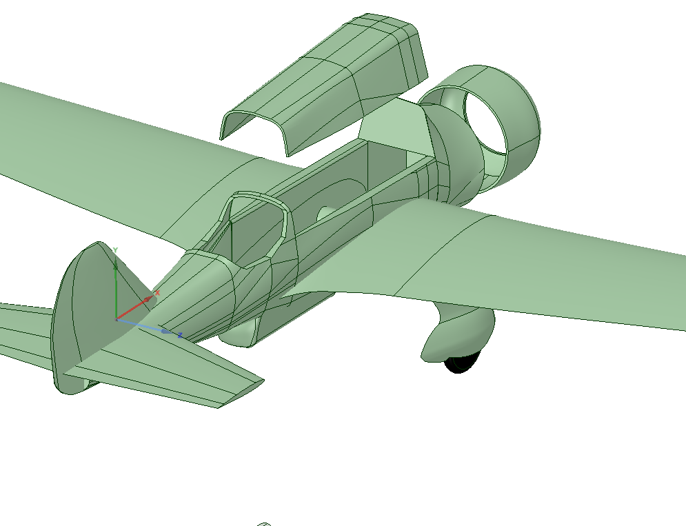

Dalsze szkice, próby zwichrzeń, podziału sterów i ich obracania. No jakoś wychodzi.
płat P_zwichrzony.png [ 28.44 KiB | Przeglądane 18672 razy ]
W domu to zrobię na czysto teraz to tak w pracy roboczo ;) na słabym laptopku :lol:

Podzielisz się ustawieniami do slicera ?
Jakie grube zakładasz warstwy "poszycia", jak przeliczasz podane w planach grubości sklejki na grubość elementów do wydruku ?
Janusz
PostNapisane: poniedziałek, 9 stycznia 2017, 20:43
Do tego to dopiero dojdę na razie przyjmuję 1,2 - 1,5 mm poszycia wydrukowałem sobie plasterek 3mm i jest super wytrzymały ale i dużo za grubo/mocny.

baxter napisał(a):
Poszycie to pewnie trzeba by 0.2 ustalić taką jaką jest minimalna sensowna, a wytrzymałość zebrowaniem skośnym zapewnić.
Jak i gdzie? Wskaż waść, a potem gdzie umieścić pakiet, serwa, regulator i zapewnić do nich dostęp. Zrobiłem kadłub typu wanna i podwoiłem ścianki. Nie widzę tu poza skrzydłami miejsca na użebrowanie skośne, no poza ogonem, ale tam też będzie podwojona ścianka z wypełnieniem pomiędzy nimi coś jak wydruk typu wazonik. Ścianka 0.2 chyba zbyt mało, nie do końca widzisz skali modelu. Dla przypomnienia moja drukarka to cylinder o średnicy 150 mm i wysokości 154 mm
Bez tytułu_1.png [ 242.01 KiB | Przeglądane 18570 razy ]
To moje przemyślenia, a jak nie wyjdzie to oczywiście sięgnę po inne porady. Spoko po to właśnie nad tym siedzę by się dowiedzieć co i jak. I przy okazji inni będą wiedzieć by tak nie robić.
