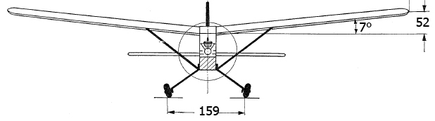

Dzisiaj posiedziałem sporo nad arkuszem kalkulacyjnym i kalkulatorem, a cały projekt przewymiarowałem, tak żeby mieć nową bazę do rozrysowania wszystkiego od początku. Wyszedłem od podstawowych założeń geometrycznych opisanych w książce odrzucając wszelkie znalezione plany i pliki z sieci.
Jak się robi taki model ze starych skrzynek po owocach to dokładność rzędu paru milimetrów zazwyczaj niewiele zmienia. Rysując go cyfrowo trzeba zgrać wszystkie wymiary w dużo większej dokładności :)
Naniosłem przeliczone wymiary na oryginalne rysunki z książki, oto one:

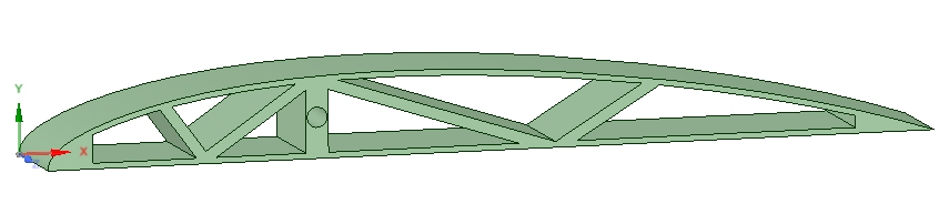

Narysowałem statecznik poziomy, utrzymując wcześniejsze założenia tj. grubość pokrycia (0,5mm). Wzmocnienia mają 1mm i znalazło się nawet miejsce na sugerowany węgiel (fi 1,8mm). Wysokość (czyli tak jak leży na drukarce) tego elementu to 10mm - dla testu wystarczy a produkcyjnie wystarczy go wyciągnąć w górę. No i dorobić ładne zakończenia na końcówkach.

Element przerysowany, dostał więcej materiału w okolicach wzmocnienia węglowego:
