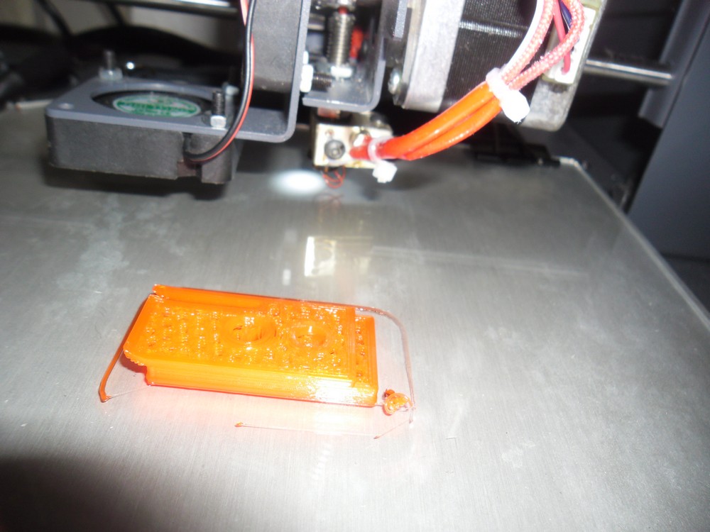

Niewiarygodne ale poległo mi łożysko dociskające filament do radełka. Jak obracam w palcach bez obciązenia to jest ok. Jak trochę je dociskam to już jest opór i zatrzymuje się. Oczywiście padło mi w piątek, bez szans na dokupienie w okolicy. Czyli allegro, przesyłka i w środę bedę miał powazny element za całą złotówkę. Chyba kupię kilka na zapas. Najgorsze, że 5 godzin drukowania w p....du.
Drukuję z kompa, czytnik jaja sobie robi w dalszym ciągu.
22.02
4 godziny drukowania i zaczęło przesuwać wydruk.
Zacząłem od nowa, w tym samym miejscu zaczęło przesuwać.
Plik stl jest w porzadku, jak sprawdzic plik gcode bo tam musi być błąd?
SAM_0804.jpg [ 134.55 KiB | Przeglądane 3755 razy ]
