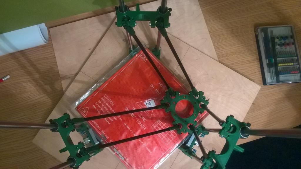

Więc tak, idąc za radą Adama i drukując PDF-a którego przygotował Hubert , na razie wytrasowałem i przewierciłem dolną płytę. Na próbę przykręciłem ją od spodu do mocowań silników, i zacząłem z Młodym ustawiać podgrzewany stolik.
Komentarz: Wg Adama
WP_20161030_17_53_40_Pro.jpg [ 120.34 KiB | Przeglądane 2253 razy ]
Komentarz: I wychodzi , że hod end będzie wyjeżdżał po za stolik
WP_20161030_17_54_30_Pro.jpg [ 124.53 KiB | Przeglądane 2253 razy ]
WP_20161030_17_54_14_Pro.jpg [ 119.96 KiB | Przeglądane 2253 razy ]
Komentarz: A tu moje ustawienie , tak jakby po przekątnej
WP_20161030_17_55_51_Pro.jpg [ 118.74 KiB | Przeglądane 2253 razy ]
WP_20161030_17_56_16_Pro.jpg [ 129.27 KiB | Przeglądane 2253 razy ]
WP_20161030_17_56_28_Pro.jpg [ 119.59 KiB | Przeglądane 2253 razy ]
I teraz tak myślę, jak umocować ten stolik, tak jak proponuje to Adam (to ustawienie jest sprawdzone w boju), czy tak jak ja kombinuję, tu praktycznie jest wykorzystana cała powierzchnia stolika.
Najlepiej gdyby Adaś coś napisał bo pewnie też miał ten dylemat ;)

.... róg wlezie w pasek ostatnie zdjęcie rzut z góry czyli górny róg.
Na kartce narysuj koło 150mm średnicy i przyłóż na środku, stołem się nie przejmuj sam zobaczysz o co chodzi.

Ale mogę to na tyle przesunąć do jakby przodu, żeby nie właził. Pytanie czy tak może być?

PostNapisane: niedziela, 30 października 2016, 18:42
Posty: 6142
Stół grzeje całą swoją powierzchnią więc dlaczego nie mogło by tak być.
I tak będziesz drukował na szybie. Stół ją będzie dogrzewał.

Ale Adaś chodzi mi o to czy ramię będzie pracować w takim zakresie jak pokazuję na zdjęciach?

Jak się uprzesz to tak, jeśli zachowasz zdrowy rozsądek i będziesz drukował w bezpiecznym zakresie to ja nie widzę problemu.
W Marlinie, Repetier-Host i w Curze podałem 150x150x140 mm i mam problem z czaszki gdy się obiekt nie mieści to mi nie pozwala generować g-codu.
