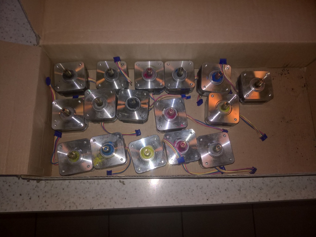

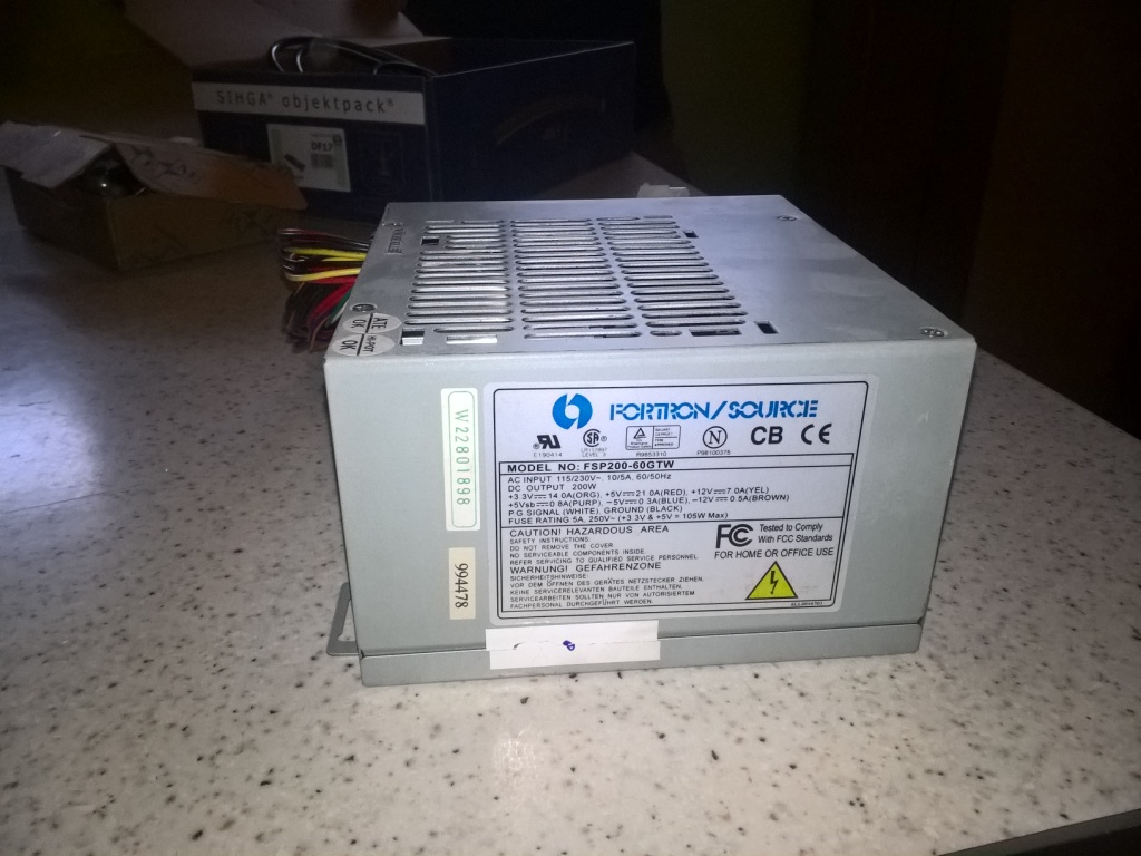

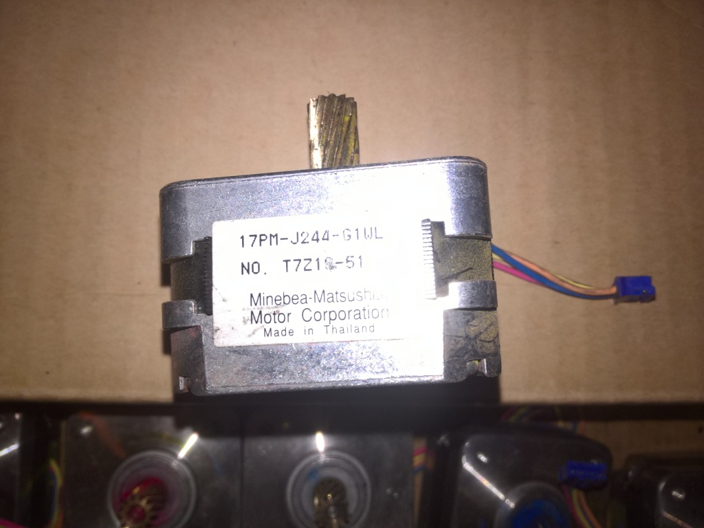

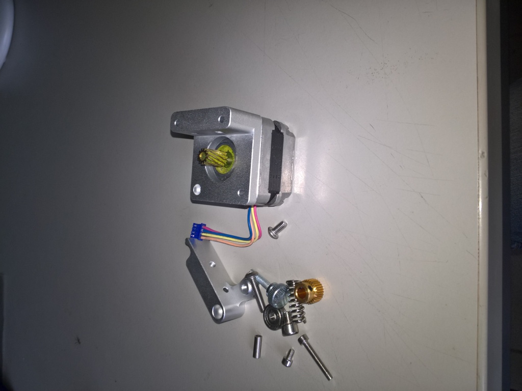

Z racji, że Adam nie pogonił mnie z swojego tematu zamieszczam kilka zdjęć gratów które posiadam i z nich spróbujemy z Młodym poskładać pajączka, parę rzeczy muszę kupić (dysza, elektronika, kółka i paski zębate, prowadnice łożyska i pewnie jeszcze parę innych d...ereli), ale coś już tam mam , też dostałem info że na przyszły tydzień będą wydruki
Komentarz: Ekstruder i przymiarka silnika

Komentarz: Jakieś dane, kiedyś sprawdzałem i ponoć się nada
WP_20161010_09_25_45_Pro.jpg [ 219.79 KiB | Przeglądane 19732 razy ]

Komentarz: Zasilacz wydłubany z starego kompa
WP_20161010_09_22_49_Pro.jpg [ 262.07 KiB | Przeglądane 19732 razy ]

Ale wiesz, że te silniki mają moment obrotowy 0,28Nm a zasilacz chyba wydajność 7A na 12V (słabo widaćna zdjęciu) ?
 Tytuł: Re: Drukarka 3D Rostock mini
PostNapisane: poniedziałek, 10 października 2016, 20:12
Posty: 811
Lokalizacja: Opole
Zasilacz to nie problem, rozumiem że za słaby, ale co z silnikami nie pociągną?
zajrzałem na Silnik krokowy NEMA 17 – 0.3N/m wielkiej różnicy nie ma.
edi
Wybacz Hubert, zakumałem, zasilacz minimum 20A na wyjściu.

Uhm... http://reprap.org/wiki/NEMA_17_Stepper_motor
I jeszcze konwerter bo niektórzy podają w kg/cm a inni w N/m
http://www.convertunits.com/from/kg-cm/to/N-m
PostNapisane: poniedziałek, 10 października 2016, 21:20
Posty: 811
Lokalizacja: Opole
Hubercie może bardziej epicko byś opisał o co chodzi . Tą nemę17 której parametry podałem oglądałem tu
http://trojwymiarowo.pl/produkt/silnik- ... 200-krokow
_____________________________
PostNapisane: poniedziałek, 10 października 2016, 22:01
Nema17 to zaklęcie. Mówi każdemu, że właśnie znalazł silnik, który jest od początku wykorzystywany do CNC. Ale to trochę nie tak.
Gdyż ta nazwa mówi tylko i wyłącznie o tym, że wymiar przedniej ścianki silnika to 1,7 x 1,7 cala (czyli 43,2 x 43,2 mm). Dlatego podałem Ci stronę reprapa gdzie jest całość ważnej wiedzy i gdzie jest napisane, że silnik powinien mieć (przynajmniej)
Kod:
1.5A to 1.8A current per phase
1-4 volts
3 to 8 mH inductance per phase
44 N·cm (62oz·in, 4.5kg·cm) or more holding torque
1.8 or 0.9 degrees per step (200/400 steps/rev respectively)
A Twoje mają 0,28Nm czyli 28N/cm lub 2,9kg/cm. Dlatego ważniejsze jest ile silnik ma tych kg/cm. Jeśli tego opisu nie ma - można próbować wnioskować po jego długości, ale czasem można się zawieźć. Mam przykładowo silniki kupione na wyprzedaży w likwidowanym sklepie elektronicznym, które są nieco większe niż silniki w standardowych drukarkach a mogę je zatrzymać choćby powieką. Nie mówiąc o palcu :D

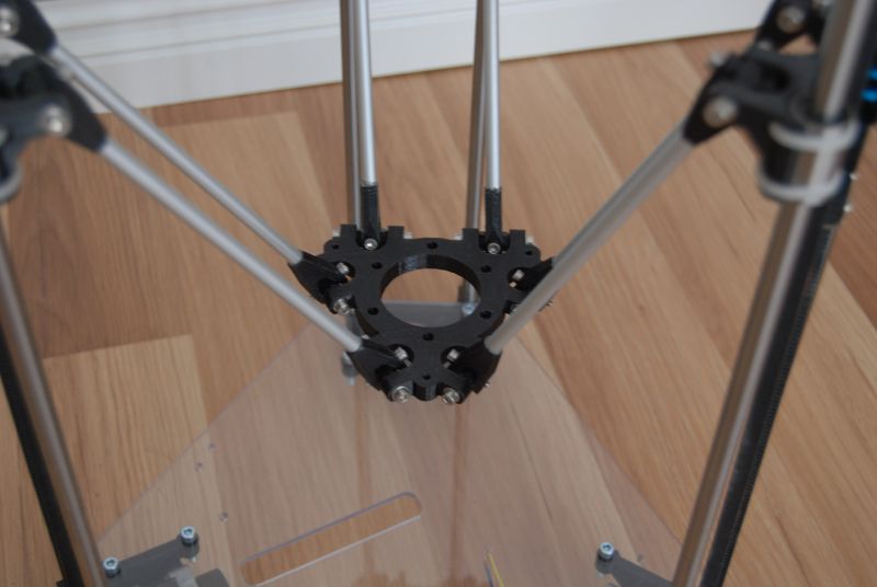

Czym drukujesz na "pierwszy ogień"? PLA czy ABS? Jakią masz głowicę drukującą?
PostNapisane: niedziela, 16 października 2016, 18:58
PLA bo w bloku mieszkam.
Średnica dyszy 0.4, filament 1.75 0.4mm E3D-V6 Metal 3D Printer Extrusion Head Nozzle With Fan

Gratulacje. Adam widzę że extruder masz oddzielne. Jak funkcjonuje takie rozwiązanie ? Bo na pewno z tego co widzę uprościło budowę.
PostNapisane: niedziela, 16 października 2016, 21:31
Pająk ma mniej do dźwigania, wiązka przewodów jest cieńsza. Podejrzewam, że zuzycie plastikowych przegubów będzie mniejsze, a i tak planuję zmienić zawieszenie na metalowe przeguby kulowe. To rozwiązanie podpowiedział mi z resztą Hubert.

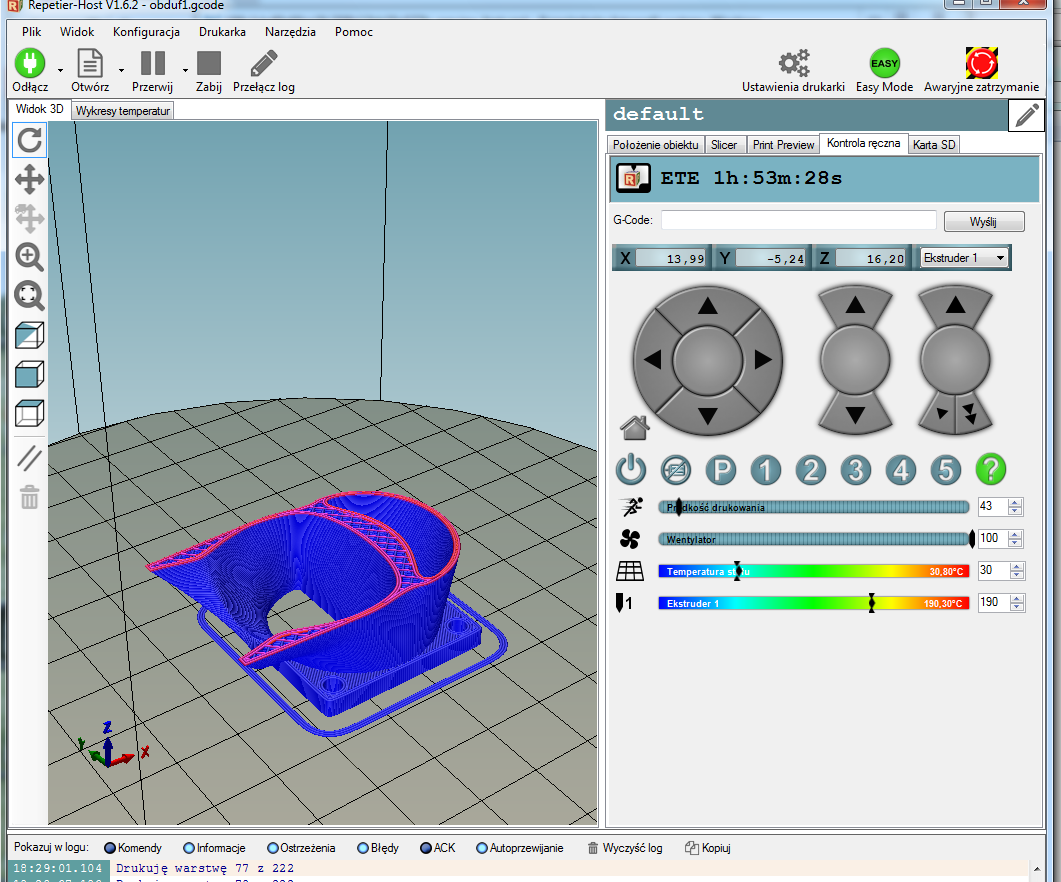

U mnie wczytany wygląda tak
