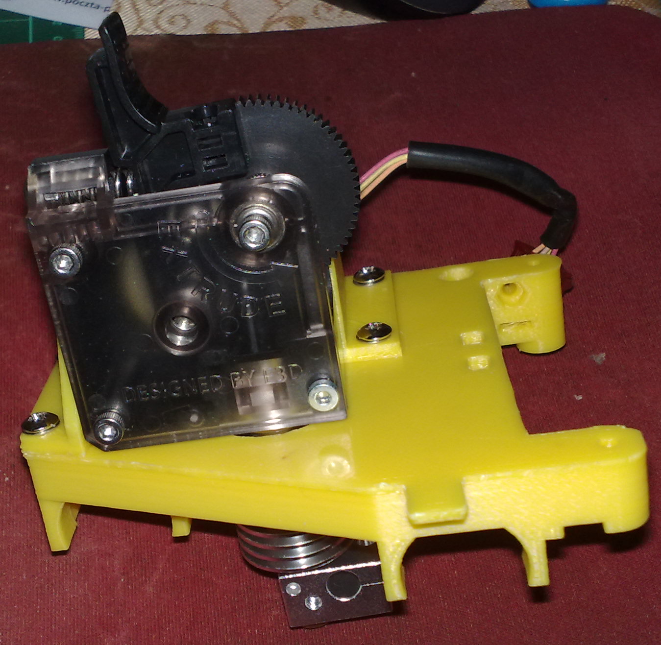

Jeszcze tylko mocowanie ekstrudera ;)

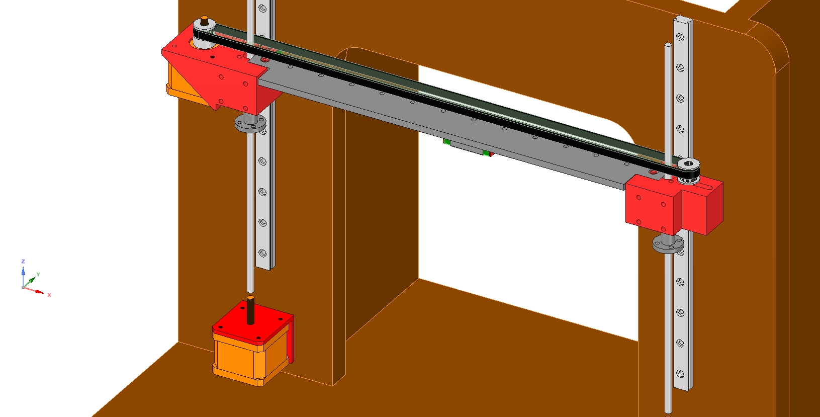

Dobra, koniec głupawki :P Pozazdrościłem jakości wydruków Adriana, i klamka zapadła... nie nie będzie to budowa delty, tylko modernizacja osi X i Z w M90 :mrgreen:
Dzionek spędzony na rysowaniu, modernizacji, dopasowywaniu.... i jest :D:

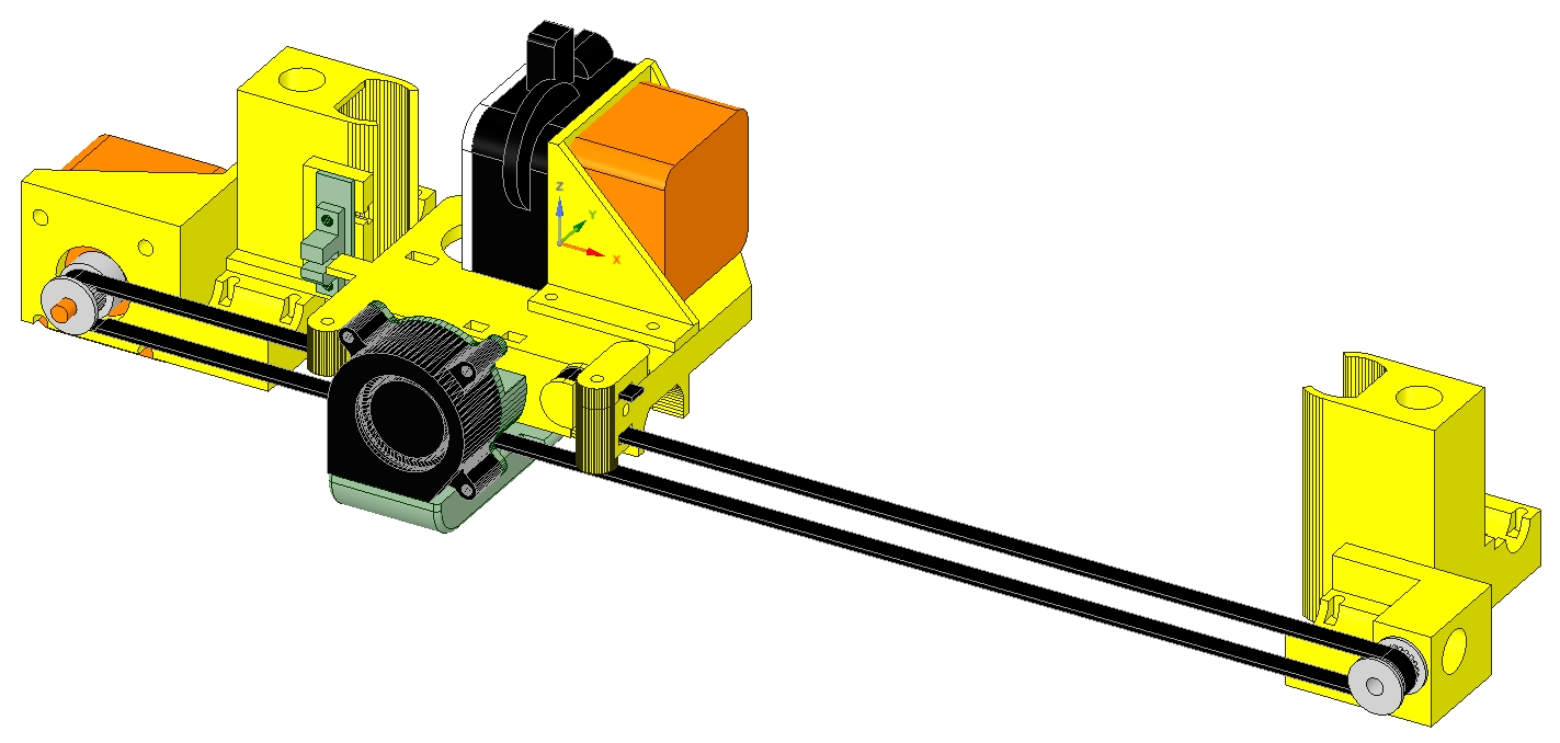

Chiński Titan... całkiem niezła podróbka tego E3D Titan za 155zł cały komplet z trzema dyszami, a nie £52.50 za "golasa" :mrgreen:
201701301468_crop.jpg [ 282.41 KiB | Przeglądane 5276 razy ]

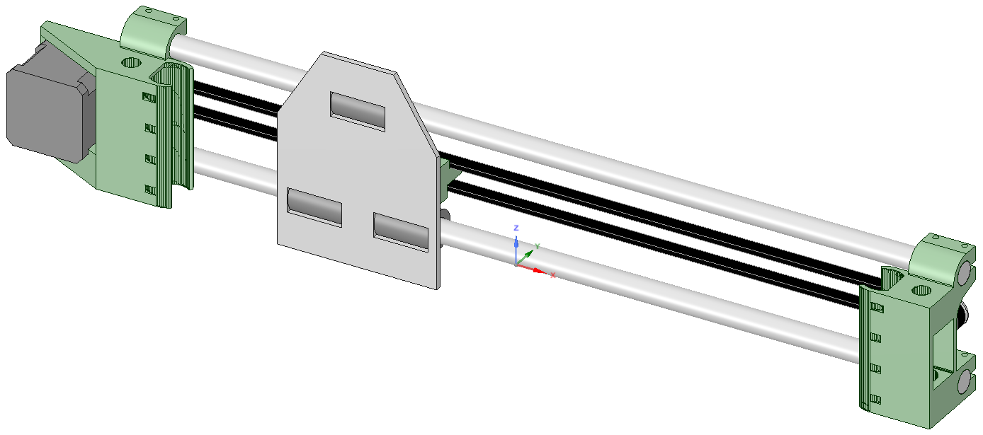

Kolejne podejście do modernizacji drukarki :mrgreen: Pracuje już jak stara sieczkarnia koniami napędzana, więc najwyższy czas pomyśleć o remoncie i modernizacji.

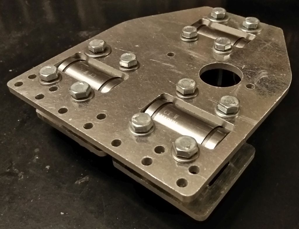

Kiedyś dorobiłem wózek osi X
IMG_20171018_192049m.jpg [ 106.41 KiB | Przeglądane 4607 razy ]

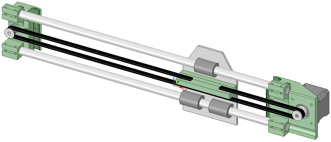

Postanowiłem go wykorzystać, zmieniając jednak orientację prowadnic w tej osi.
Widok z przodu:
2017-10-18 19_30_22-x_axis - DesignSpark Mechanical.png [ 70.32 KiB | Przeglądane 4607 razy ]
I od tyłu:
2017-10-18 19_31_06-x_axis - DesignSpark Mechanical.png [ 82.82 KiB | Przeglądane 4607 razy ]
Ciąg Dalszy Nastapi, ale zapewne dopiero po zakończeniu składania i uruchomieniu Delty :D
