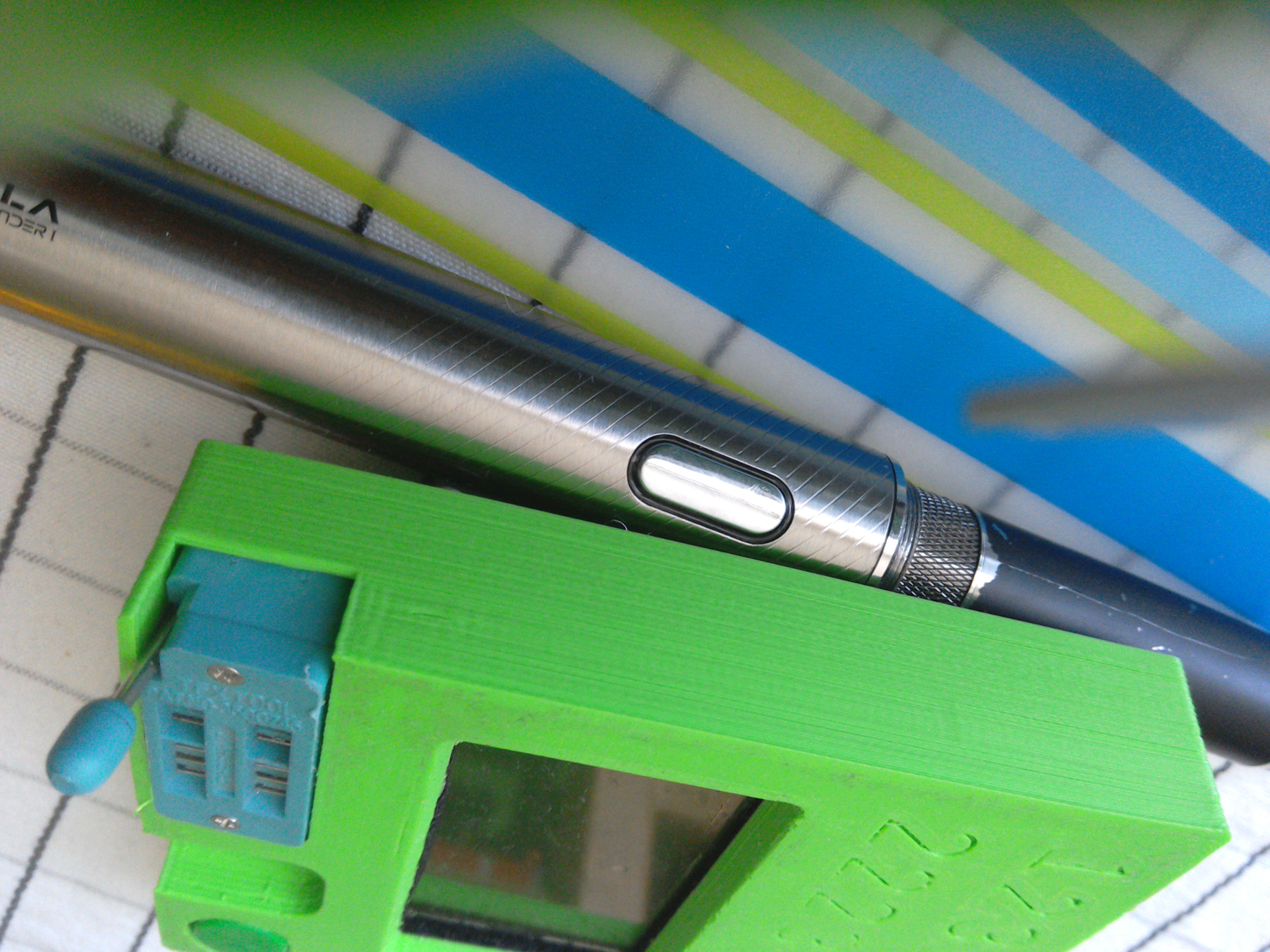

Artu, jaka masz średnicę dyszy?
Moja PR,y dyszy 0,3 takie warstwy drukuje.
14595973228841520380649.jpg [ 1.51 MiB | Przeglądane 22830 razy ]
 Tytuł: Re: Mendel90 na prowadnicach ø12mm by Artu
PostNapisane: sobota, 2 kwietnia 2016, 16:59
Aktualnie drukuję dyszą 0,5mm warstwą 0,2mm i wychodzi to mniej więcej tak (wczorajszy wydruk tunelu chłodzącego):
