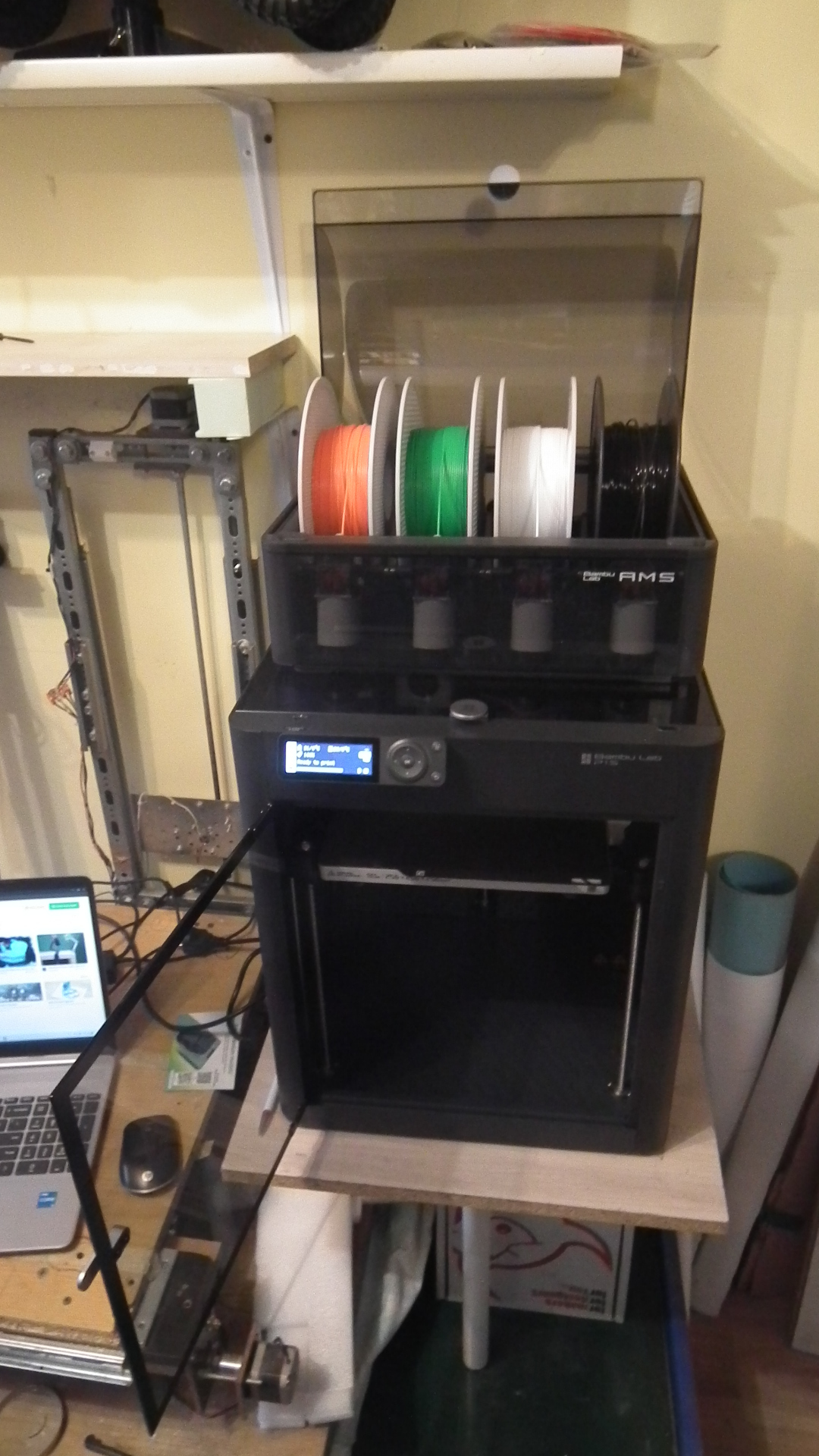

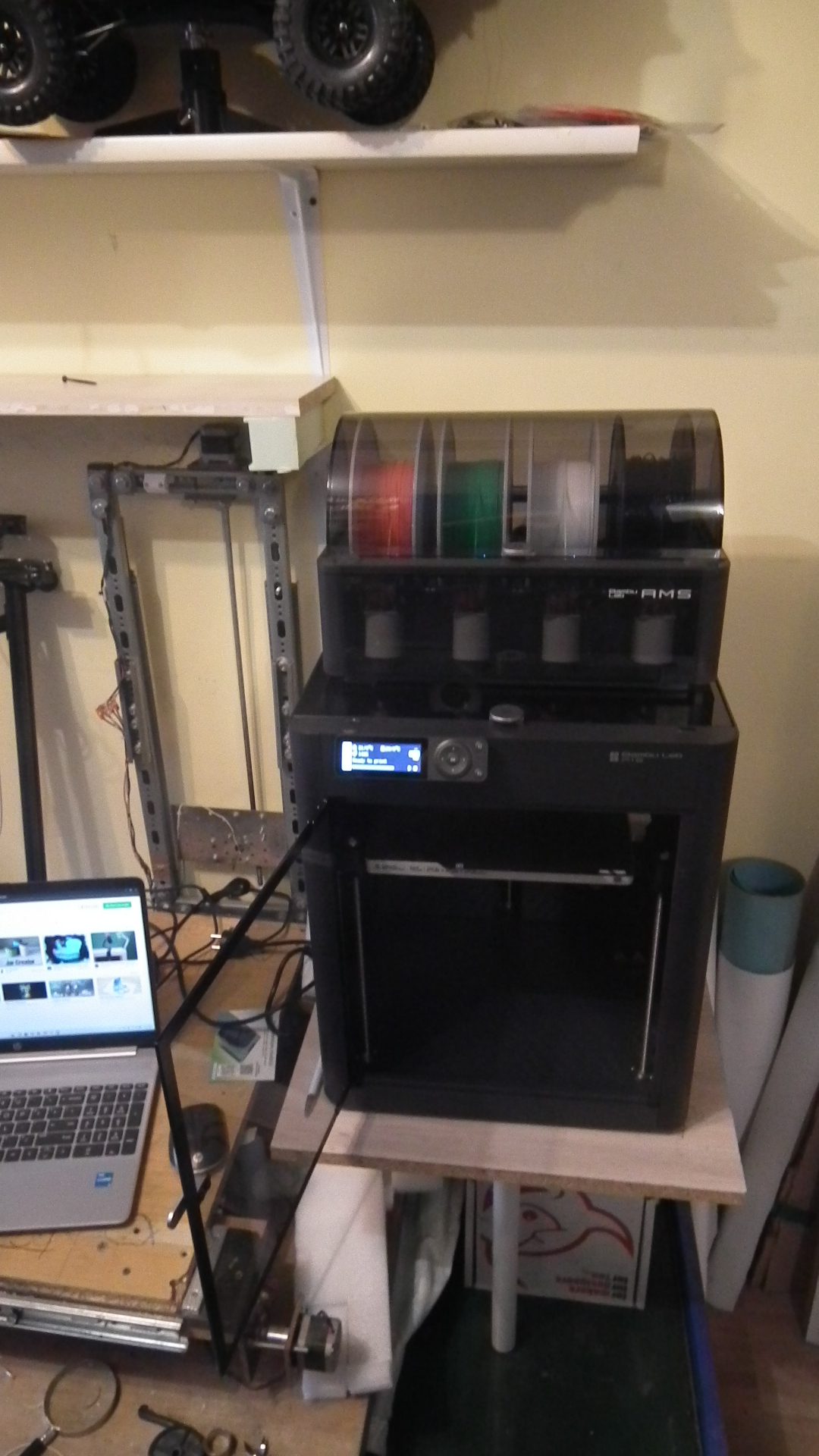

PostNapisane: piątek, 14 marca 2025, 11:37
Fajnie Krzysztof że zwróciłeś uwagę na śniadanie trudno będę głodny .

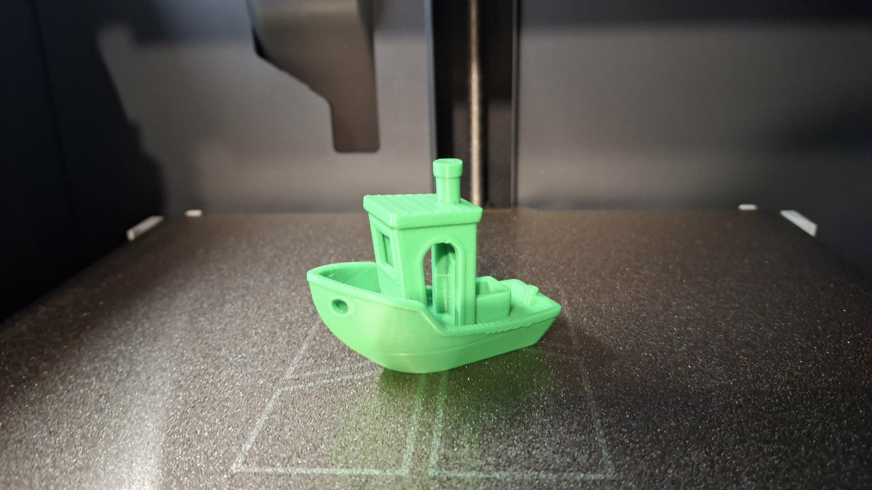

Decyzja zapadła zakupiłem sobie to cudo ;
DSCF0019.JPG [ 853.38 KiB | Przeglądane 3157 razy ]
I jeszcze tak ;
DSCF0017.JPG [ 836.13 KiB | Przeglądane 3157 razy ]
Pierwsze wrażenia bardzo pozytywne w porównaniu do Vertexa .
Fajnie się to zapowiada , zwłaszcza że ja sam projektuje swoje wydruki .
Ale mam pewne zastrzeżenia . Tak jak zaznaczył Krzysztof są problemy ze śniadaniem nie dość ż sama nie chce mi go zrobić to jeszcze ja nie mam na to czasu .
Pozatym zauważyłem że tez nie chce wiązać krawatów .

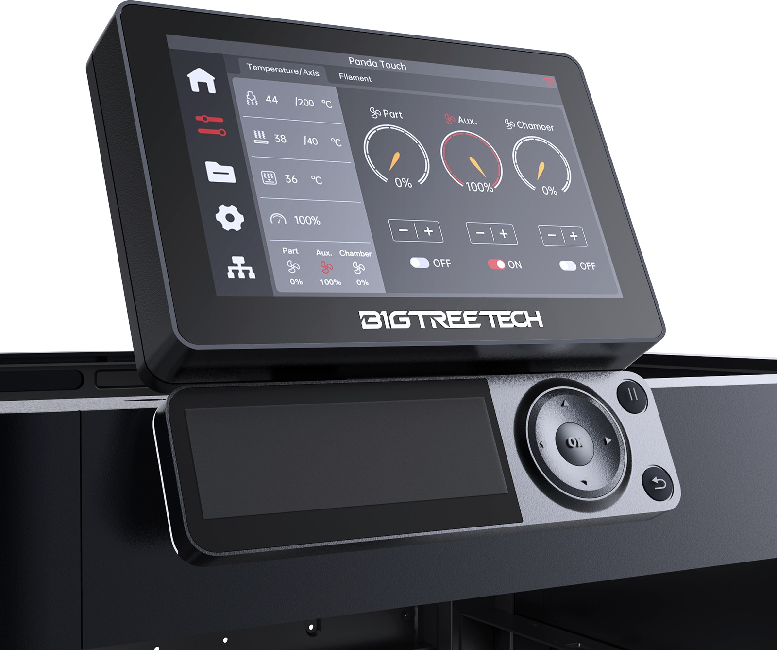

zobaczyłem na allegro takie cudo ;
przystawka.jpg [ 263.27 KiB | Przeglądane 3079 razy ]
https://allegro.pl/oferta/bigtreetech-p ... 03AuWQ9iJk.
Zastanawiam się czy tego cudaka nie kupić .
 Tytuł: Re: Bambu Lab P1S Combo
PostNapisane: wtorek, 18 marca 2025, 17:03
lepiej te pieniądze zainwestuj w filament
PostNapisane: wtorek, 18 marca 2025, 20:22
To wszystko jest w aplikacji na telefon

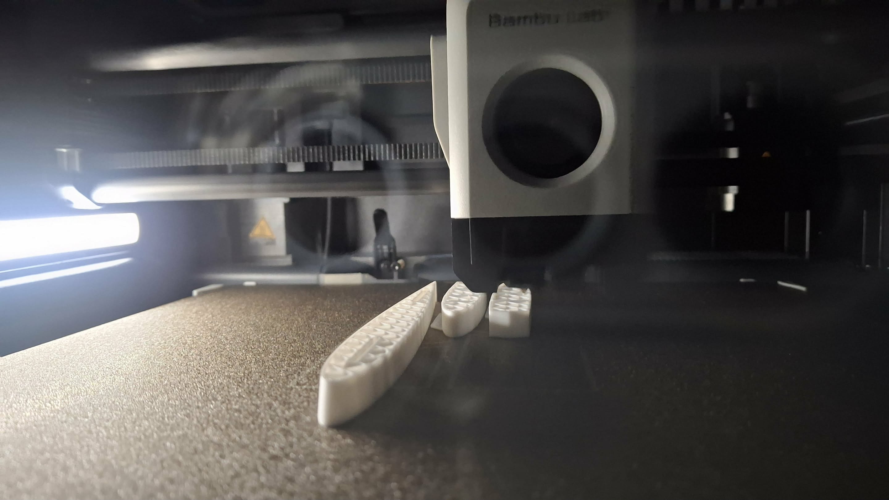

PostNapisane: sobota, 13 grudnia 2025, 10:57

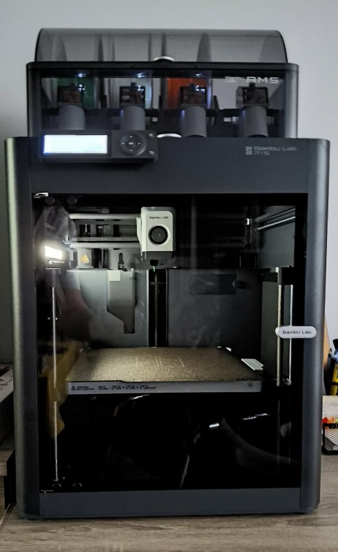

No fajnie.
38911b55-d32e-4701-bf00-b449fbdcf611.jpg [ 915.87 KiB | Przeglądane 1260 razy ]
Resztę filamentu jaki dostałem z drukarką pewnie wykorzystam na jakieś pierdółki, a po świętach planuję pierwszy odważniejszy projekt.
Konkretnie ten https://www.eclipson-airplanes.com/g%C3%B61wolf
Ja wiem, że tam jest podane co z jakiego drutu robić, ale... dla wydrukowania jednego kółka kupować cała szpulkę, to słabo ekonomicznie to wychodzi.
Jest sens drukować to z PLA?
Dlaczego z PLA? Bo mam jedną szpulkę na zbyciu.
PostNapisane: sobota, 13 grudnia 2025, 12:43
Posty: 79
Lokalizacja: Przeciszów
Eclipson- to kawał drukowanego modelu.Z PLA wychodzi ciężkawo, Ja drukowałem inny projekt z PET-G , bo ciężar podobny , ale mocniejsze.... ale jeszcze nie ulotniłem... ;-)
Gdybyś szukał darmowych projektów, to daj znać... gdzieś tam na moim dysku powinno coś być.
PostNapisane: sobota, 13 grudnia 2025, 21:48
@Rob
Pisząc, że PET-G jest "mocniejszy" automatycznie lądujesz w kategorii trzeciej typów prawd wg ks. Józefa Tischnera. Nie wprowadzaj w błąd.
@wojcio69
A teraz wracając do meritum. Tak jest 100% sens drukować z PLA czy TPU Względem każdego innego użytego typu materiału z projektu. Podobnie jak jest olbrzymia różnica w użyciu LW-PLA względem PLA.
Drukując i tak będziesz miał parę różnych rolek w domu na stanie. A gdybyś bardzo nie chciał kupować to jest tu parę osób drukujących - pomożemy.

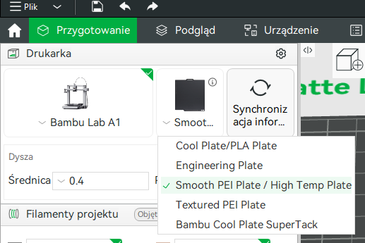

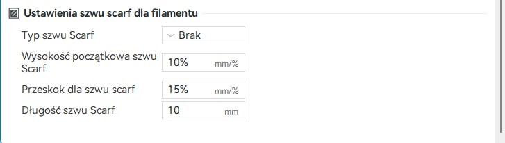

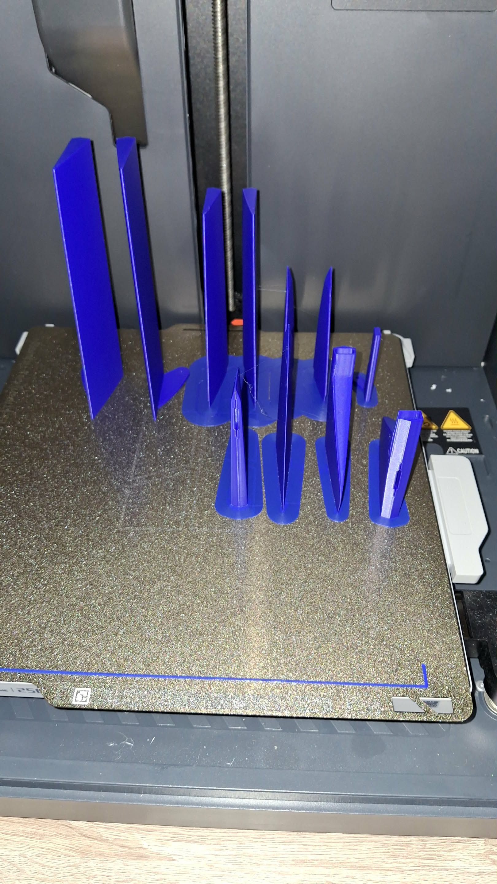

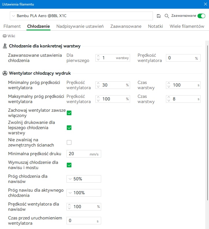

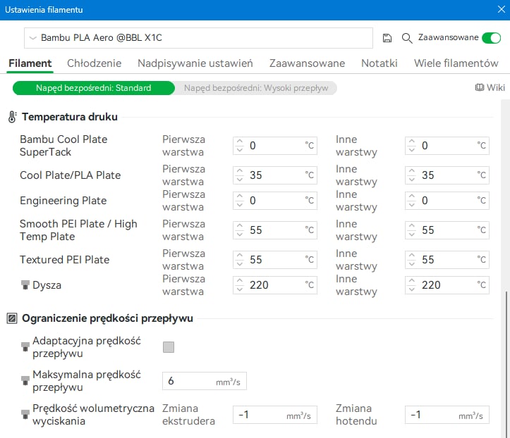

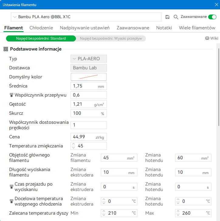

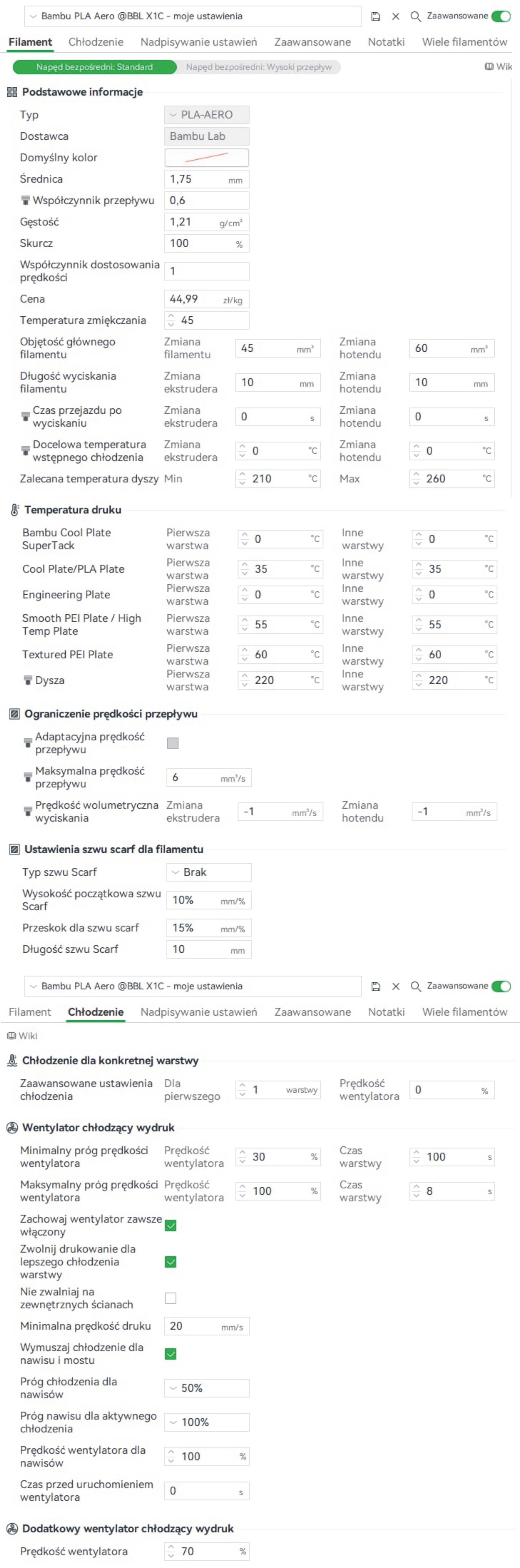

PostNapisane: poniedziałek, 29 grudnia 2025, 22:36
Jest szansa, że nowe Bambu będzie szukało nowego domu.
No żesz... tam mi nerwy szarpie, że...
Zrezygnowałem z whisky na święta, aby kupić od Bambu PLA Aero.
Fajnie, przyszło w sobotę.
AMS widzi się ze szpulą, drukarka z AMS'em no to jedziemy.
Dwie lotki każda w trzech kawałkach po ok. 8cm.
Na Płycie ustawione w pionie.
Druk niecałe 4h.
Idzie dość fajnie. Delikatnie nitkuje, ale to między elementami.
78% wydruku gotowe i co widzę?
Dwa elementy odklejone, a trzeci po przejściu głowicy się kiwa.
OK, zatrzymałem, odkleiłem, płyta do kuchni, płyn do naczyń, potem przetarta izopropylenem i psiknięta Hegronem ( https://www.rossmann.pl/marka/Hegron,10267 )
Drukuje drugi raz i powtórka z rozrywki.
Posmarować płytę UHUPor'em czy macie bardziej rozsądny pomysł?
Ustawienia drukarki na fotkach.
Dzięki za podpowiedzi.
1.jpg [ 66.25 KiB | Przeglądane 1025 razy ]
2.jpg [ 63.96 KiB | Przeglądane 1025 razy ]
3.jpg [ 13.76 KiB | Przeglądane 1025 razy ]
4.jpg [ 66.57 KiB | Przeglądane 1025 razy ]
P.S. Drukowałem później ze zwykłego PLA i zero problemów.

A masz wybrany dobry typ płyty w Studio?
plyty.png [ 29.83 KiB | Przeglądane 1011 razy ]
Ja drukuję wszystkie na "High Temp Plate" bo taką mam i taką lubię. Nigdy nie używam żadnego środka do smarowania, ani kleju ani hegrona. Jedynie co jakiś czas przetrę płytę izopropanolem i tyle.
W zależności od producenta, niektóre filamenty schodzą idealnie czyli w czasie wydruku się trzymają mocno a po łatwo je oderwać, niektóre trudniej oderwać. Ale są też takie które nie chcą się przykleić.
Do tej pory najlepsze doświadczenia mam z Rosą. PETG i PLA trzyma jak trzeba a potem puszcza. SUNLU bywa różnie zależy jaki kolor i czy PLA czy PETG.
Czasem wart w czasie wydruku zmienić tryb na silent (już z wyświetlacza) wtedy zwalnia wydruk ale też lepiej się trzyma. Tego a którym piszesz nie miałem więc nie powiem. Ale spóbuj może na drugiej stronie płyty albo ściągnij jeszcze raz profile i spróbuj ponownie.

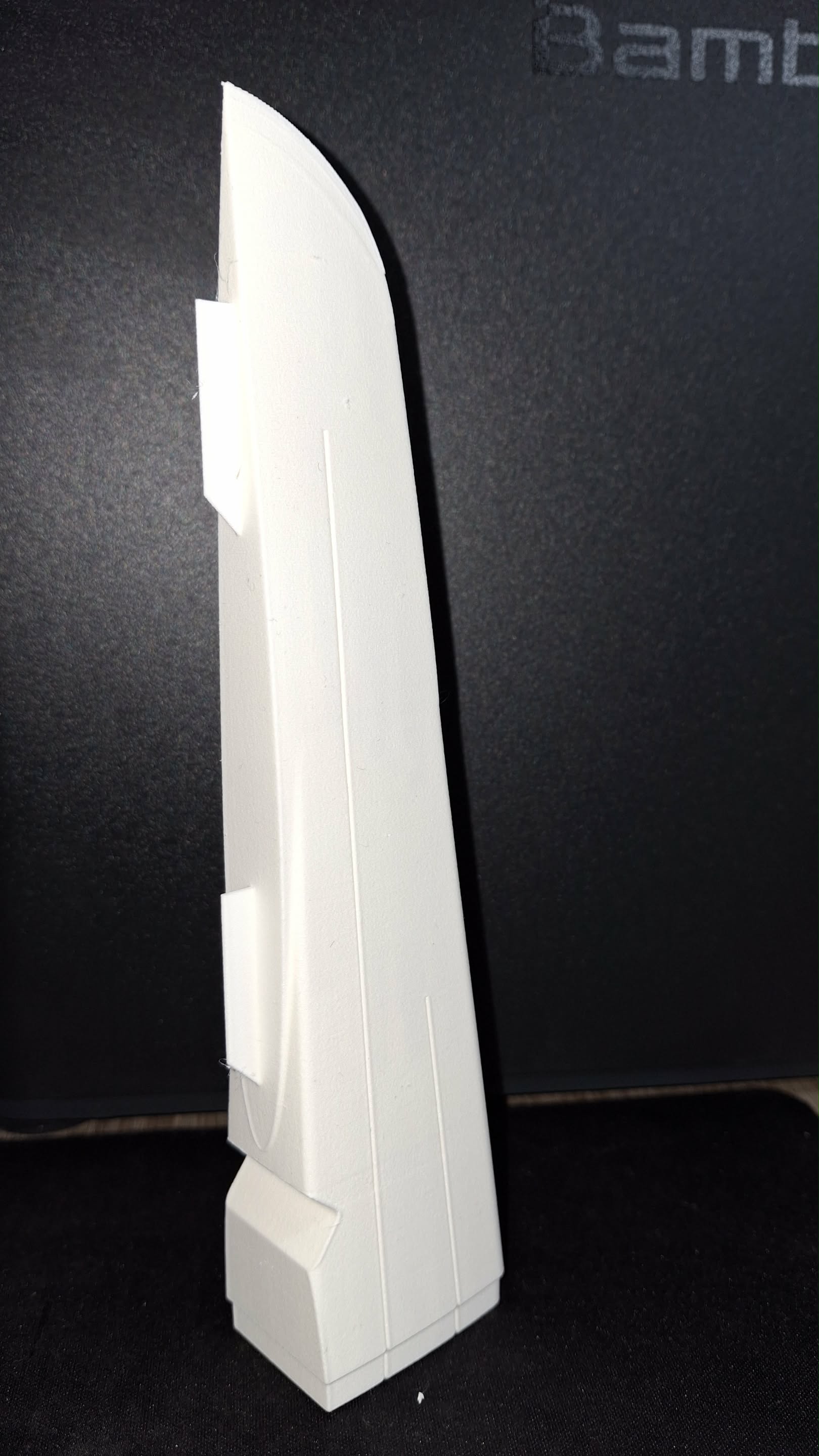

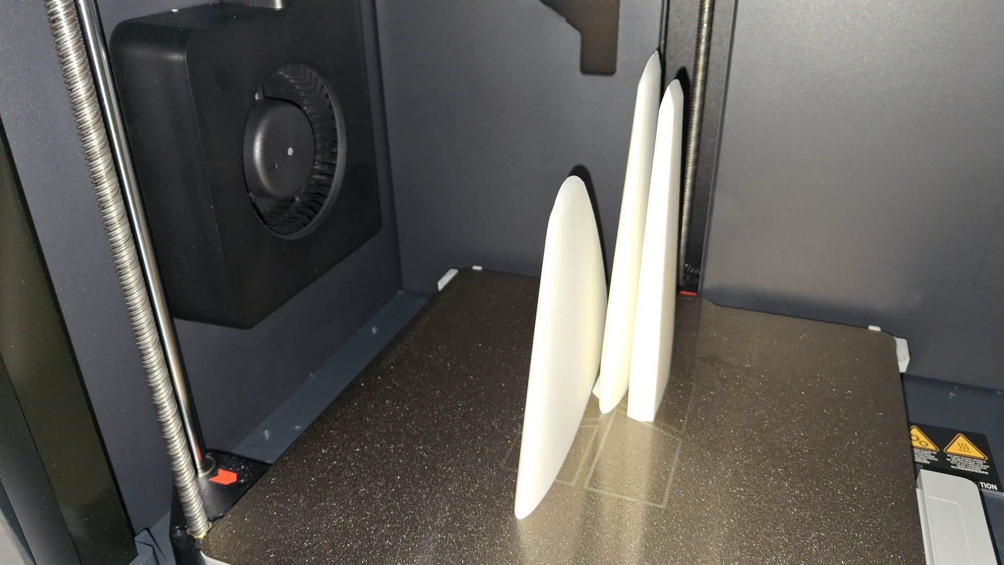

Narazie ustawiłem stół na 60 stopni i wydruk na 240. Jeszcze drukuje i się nie odlepia.
Wysłane z mojego SM-A356B przy użyciu Tapatalka
PostNapisane: wtorek, 30 grudnia 2025, 16:29
Poszło i jest dobrze.
Teraz jedzie statecznik poziomy i pionowy.
Po 19.00 pokażę co wyszło.

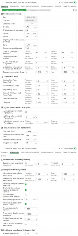

Ogólnie to ja tam się na tym nie znam, nie potrafię, zarobiony jestem, ale może kiedyś komuś się przyda
Ustawienia PLA Aero.JPG [ 1.16 MiB | Przeglądane 928 razy ]
Wydruki wychodzą takie (świeżo zdjęty z płyty Textured PEI Plate, jeszcze ciepły)
Wydruk z PLA Aero.jpg [ 275.59 KiB | Przeglądane 928 razy ]
Przy temperaturze druku 235 stopni było nitkowanie.
