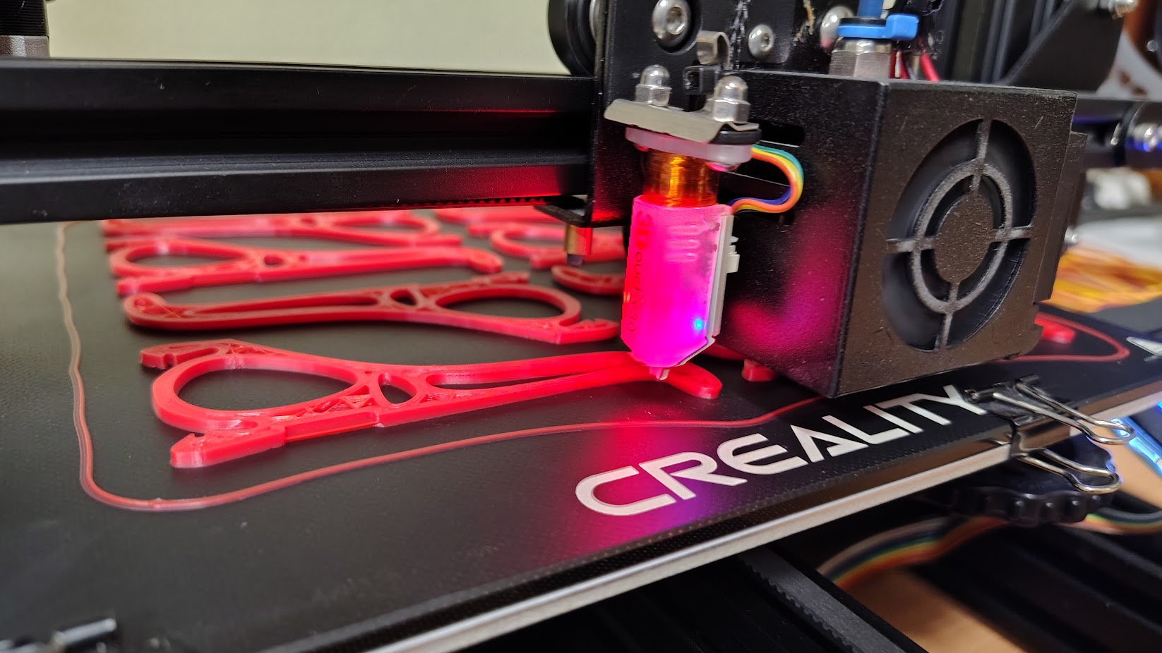

Szczerze polecam JAYO Łatwy u użyciu filament ABS Obrazek
Faktycznie bez komory, bez "sztuczek" drukuje się bajecznie, i bezproblemowo, no i cena... 40zł/kg

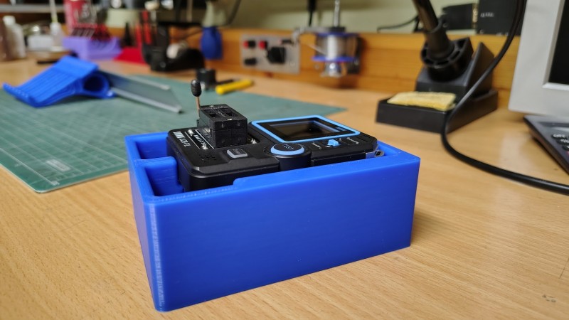

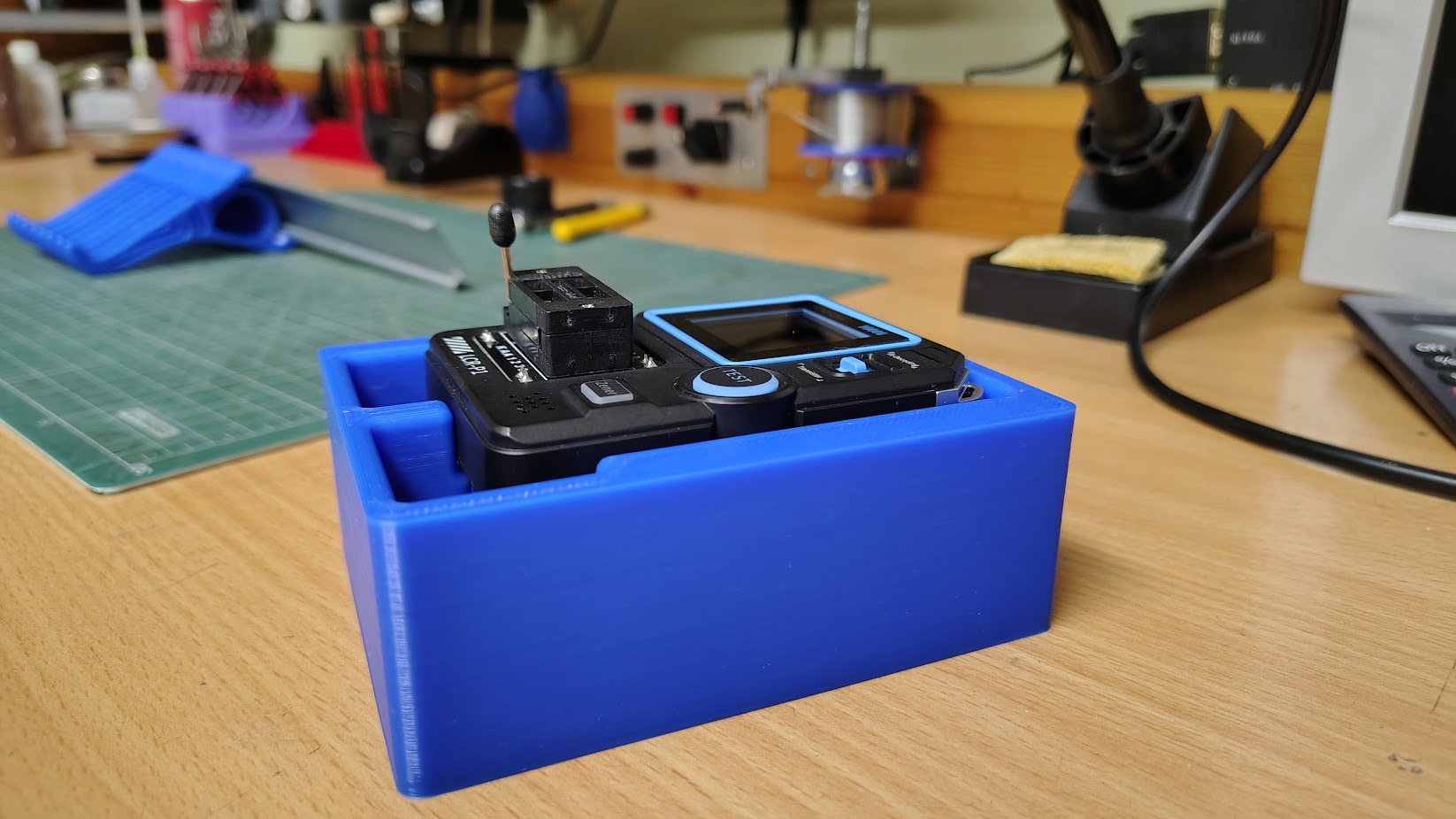

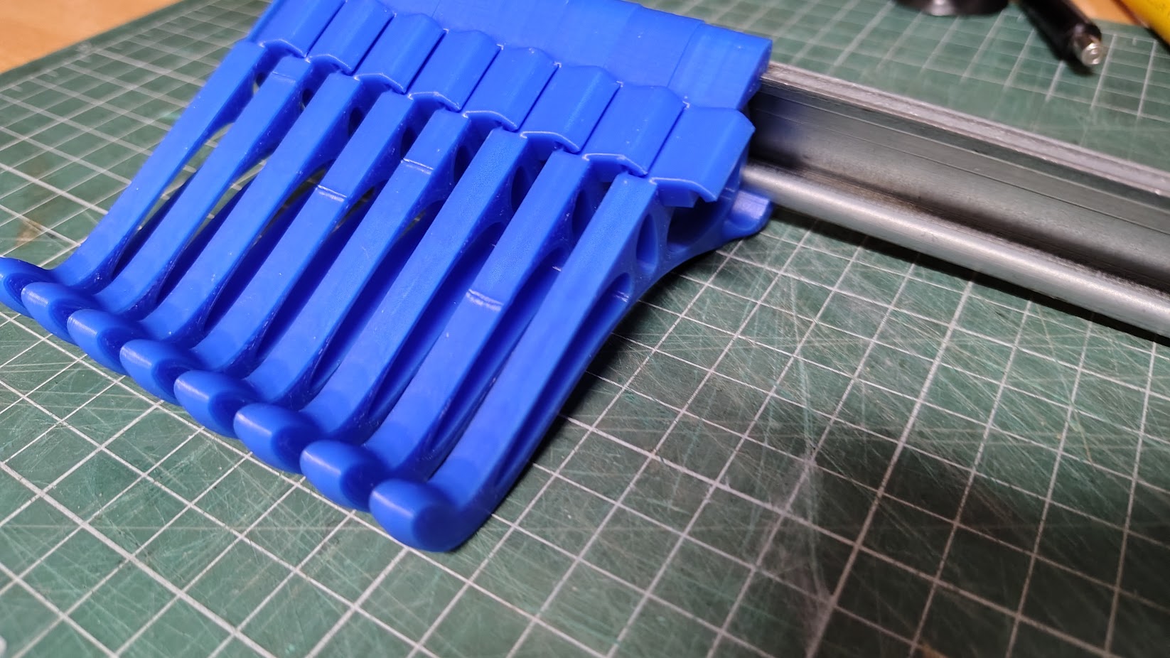

Tak, rewelacyjnie się drukuje, żadnych problemów
