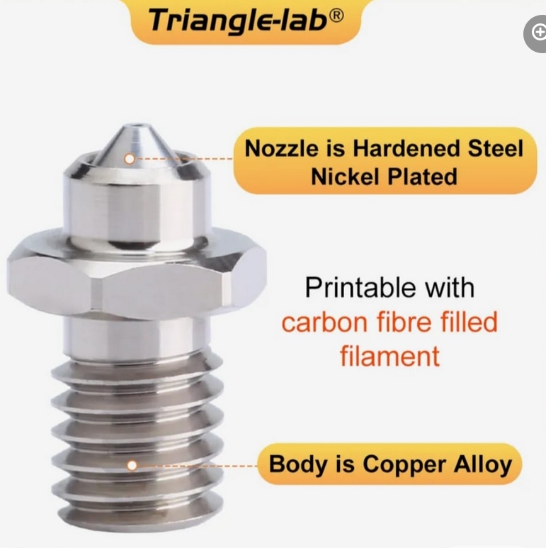

"Trókątni" wymodzili, a ja zaryzykowałem... i kupiłem :mrgreen: Trianglelab M6 0.4mm
2023-05-16 08_35_48-Facebook — Mozilla Firefox.jpg [ 192.9 KiB | Przeglądane 4149 razy ]
Tak, wiem że drogo, że preorder, ale co tam, poczekam ;)

A co to robi? Ma wbudowany TV w tej cenie?

Stalowa dysza jest bardziej odporna przy stosowaniu "ścierających" materiałów, a miedziany korpus dyszy lepiej doprowadza ciepło do niej. Ot i cała "tajemnica".
Na BG pojawiła się z opóźnieniem, a na Ali jest dostępna od dawna, ale w cenie x 3 (:)
https://www.aliexpress.com/item/1005004677921099.html
I w sumie nie jest ta dysza taka droga, na jaką się wydaje... Ot taki przykład firmowej dyszy: https://www.3djake.pl/e3d/dysza-v6-x-175-mm
, więc nie tragedii, szczególne z tą z BG 8-)

Miałem kiedyś stalową w starej delcie. Nie szło tym drukować za szybko stygło za wolno się nagrzewało. Ciągle wywalało babole.
Poprobuj, opisz wrażenia bom ciekaw.

Tylko czy to aby potrzebne? Dysze nie są aż tak miękkie a my raczej nie drukujemy 2kg dziennie. Widzę tu więcej problemów niż korzyści.

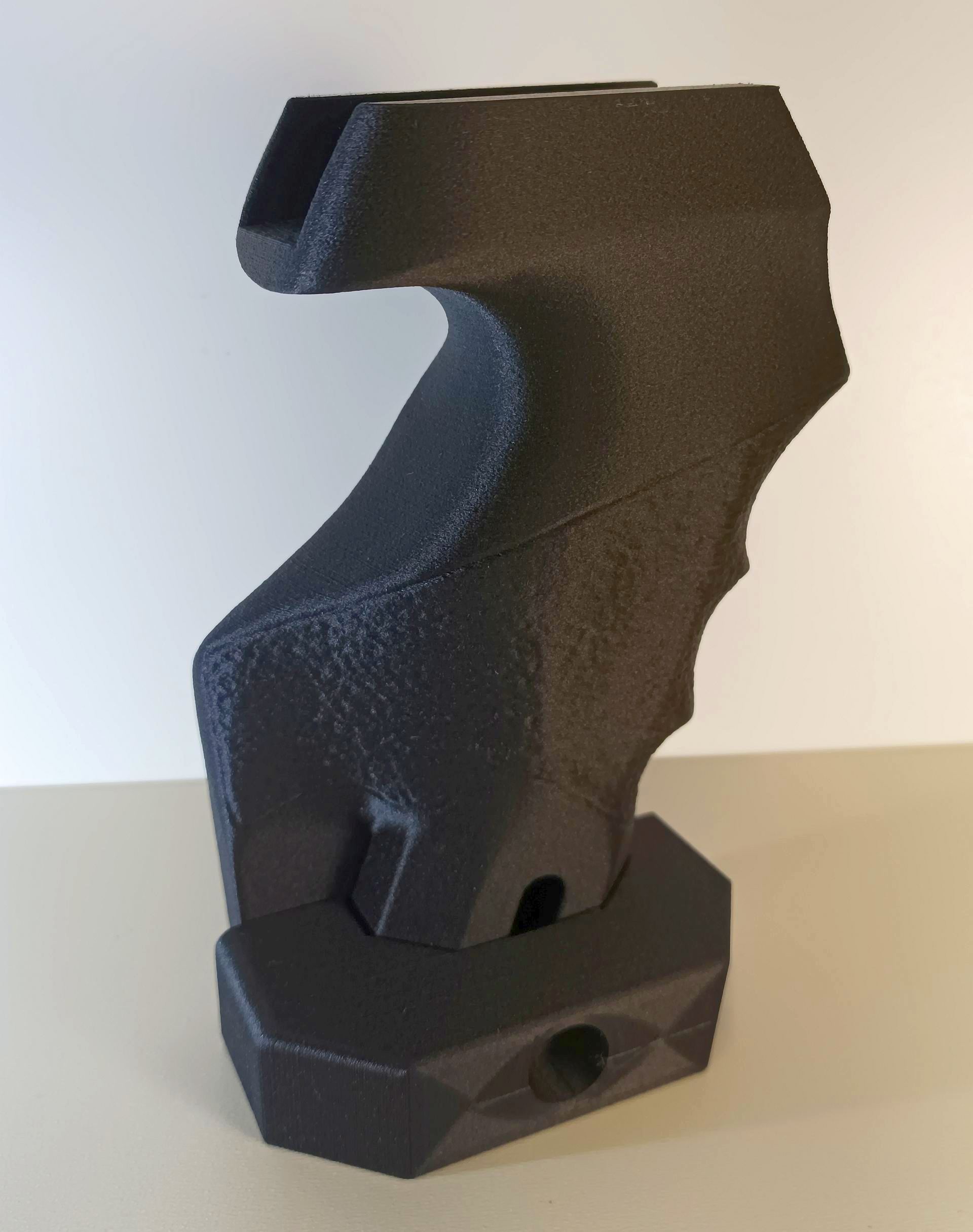

Drukuję sporo nylonem z włóknem węglowym i dopiero po przejściu na dyszę stalową, osiągnąłem oczekiwaną jakość. Mosiężna dysza potrafiła rozpaść się po kilkudziesięciu godzinach wydruku, a nie uśmiechało mi się grzebanie co jeden, dwa wydruki. Nie zauważyłem problemów z nagrzewaniem i stygnięciem, ponieważ na bloku mam silikonową osłonę. Jakość przy warstwie 0,12 mm - bajka.

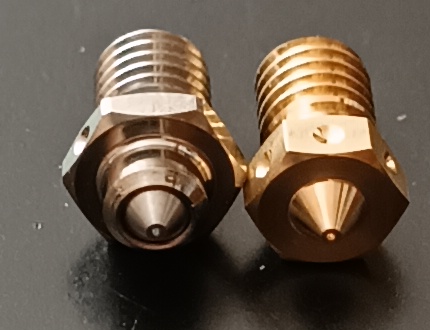

Dojechały dysze (na foto porównanie ze "zwykłą" dyszą),

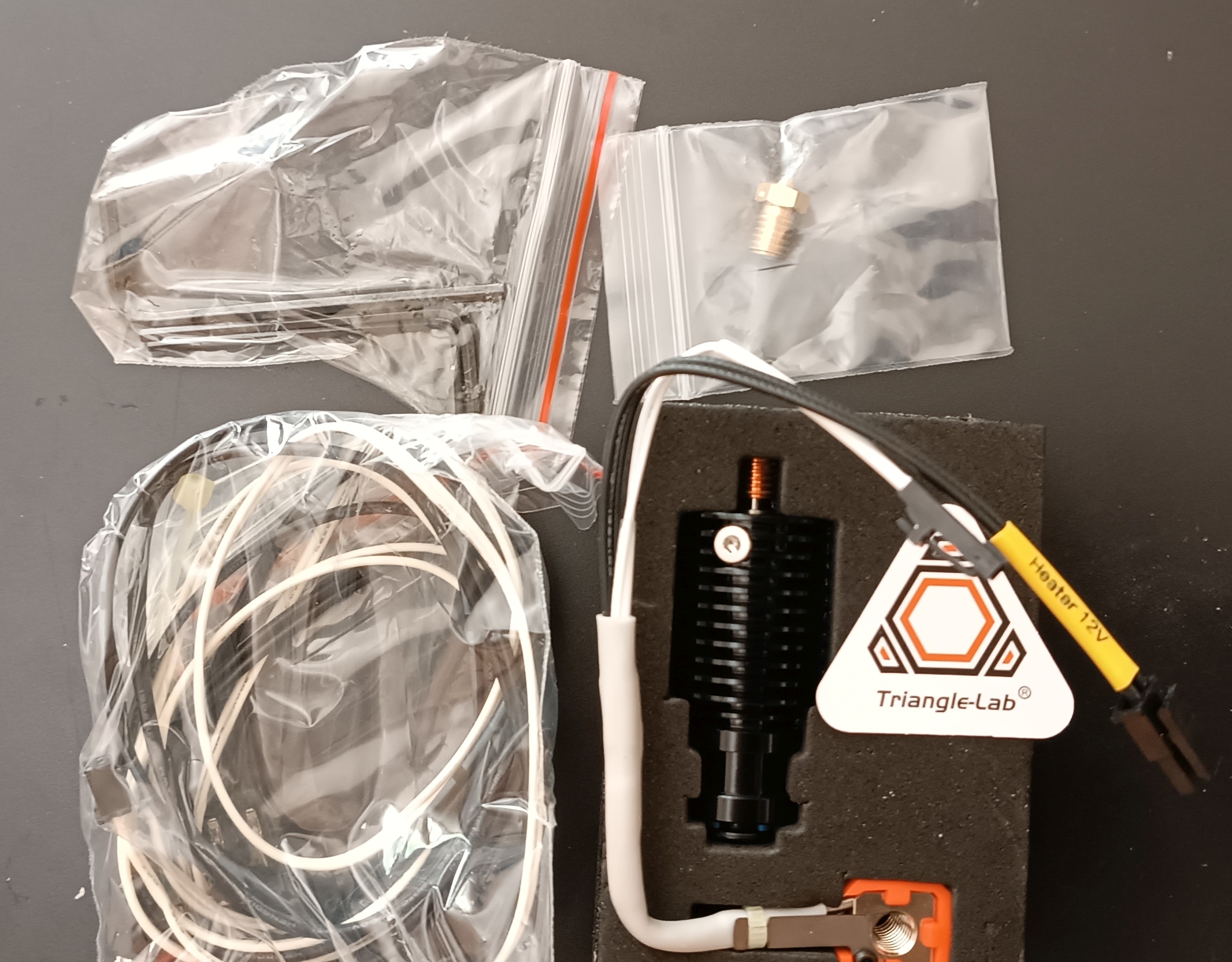

i niejako "przy okazji" głowica Trianglelab TD6 :mrgreen:

No dobra, zamontowałem hotend, a właściwie tylko częściowo, bo okazało się, że radiator jest nieco za krótki, i pozostał stary. Na szczęście miałem gwintowany łącznik bimetal do niego.
Powiem tak, głowica od 21 do 230 stopni rozgrzewa się w 15s (:) Jeśli chodzi o "luksusową" dyszę, to ciężko cokolwiek powiedzieć po jednym wydruku z PET-G 8-)
Niemniej działa wszystko tak jak powinno, i o to chodziło :D
