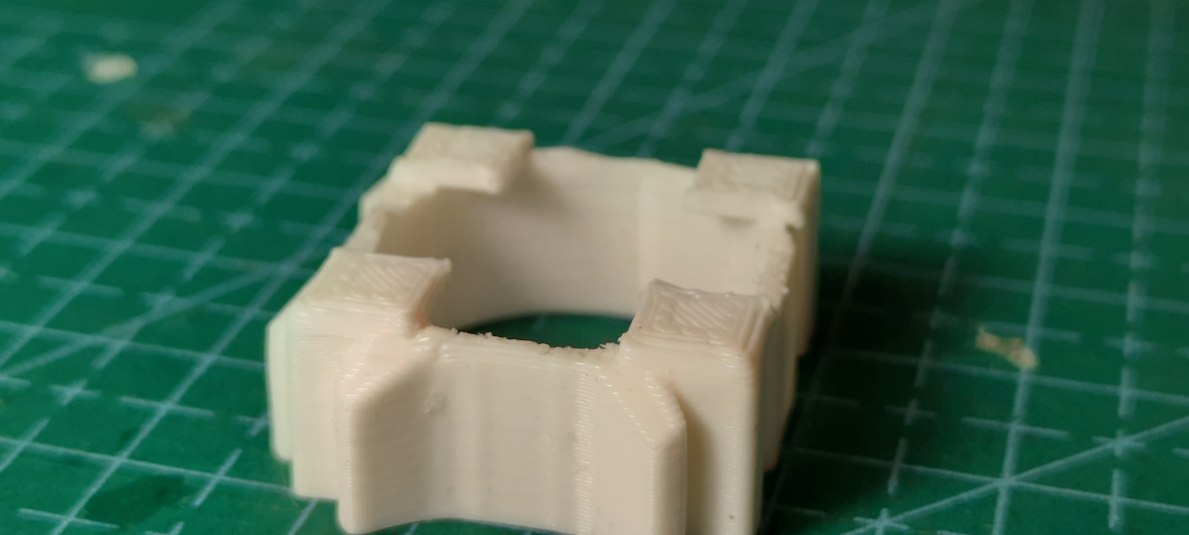

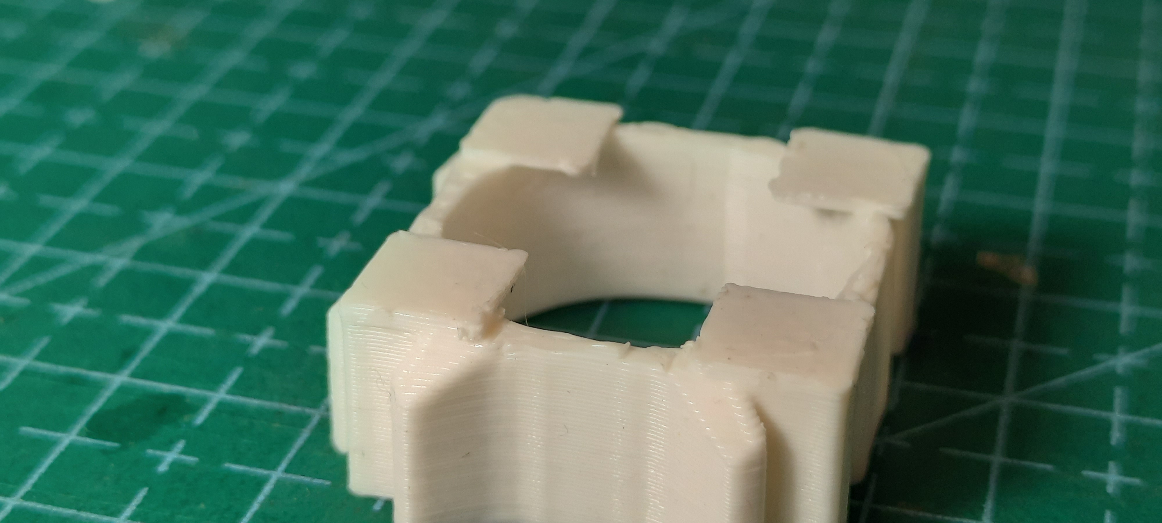

Witam szanowne grono, można powiedzieć, że dopiero raczkuję w druku 3D i mam kilka problemów z drukarką Ender 3 V2
Między innymi uszkodzony napęd extrudera, który uległ uszkodzeniu już przy pierwszej szpuli filamentu więc został wymieniony z oryginalnego plastiku na Chiński metal - może wytrzyma nieco dłużej.
Po wydrukowaniu kilku kg filamentu zauważyłem, że kalibracja nie zawsze działa tak idealnie jak bym tego chciał, proble zauważalny jest zwłaszcza na osi Z
Stół wypoziomowany na różne sposoby przy każdym druku zachowuje się nieco inaczej, raz pierwsza warstwa idealnie rozlewa się na stole, innym razem druk ledwo dotyka stołu a jeszcze innym razem dysza jest tak blisko stołu że extruder przeskakuje.
różnicę widać na załączonych fotkach - wydruk jest odwrócony i widać jego spód.
Na 1 fotce jest ładnie rozlany na stole na 2 ledwo go dotyka. Czy jest jakiś sposób żeby wyeliminować ten problem?

Mam to samo. Na trochę pomogło obniżenie krańcówki osi Z i mocniejsze napięcie sprężyn. Różne fora podają by wymienić sprężyny na mocniejsze. Nie wiem nie sprawdzałem. Moim zdaniem to kiepska krańcówka Z która łapie przypadkowe wysokości.

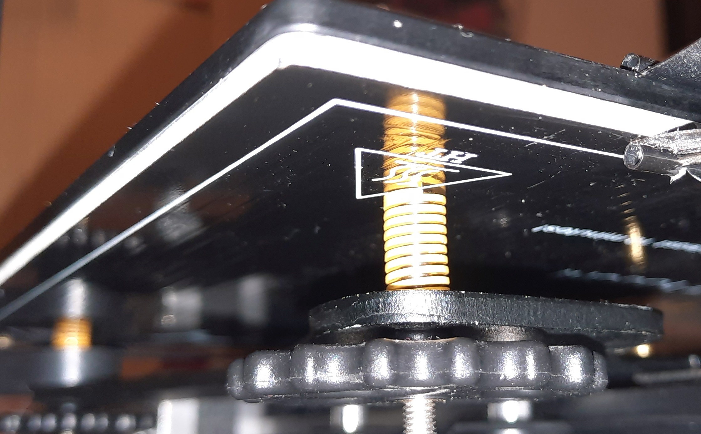

Sprężyny wymieniłem na mocniejsze, dokładnie takie i nie zauważyłem żadnej zmiany :-(
Zastanawiam się nad zamianą krańcówki osi Z na czujnik dotyku, nie wiem tylko jak się do tego zabrać

Na tych wydrukach widać parę błędów ale ŻADEN nie jest związany z krańcówką Z.
Po pierwsze zmień filament. Kolor inny niż biały. Firma np Devil Design, Fiberlogy Easy. Zmień dyszę na taką, która ma dla odmiany 0,2mm.
Jeśłi drukujesz na szkle to użyj Hegronu. Jeśli na macie, zmień na oryginalną. Ustaw stół wg zaleceń producenta (video na stronie lub yt) i musi drukować. Mam Endera i raz na pół roku czasem coś podkręcę. A tak to działa. Jak młotek. Zawsze.
Nie napisałeś czym tniesz a tu też może być problem.

Darku - kalibracja oczywiście po autohome, ale dziwi mnie fakt, że robię kalibrację (nawet już nie mówię o skrajności jaką jest używanie szczelinomierza) -czyli "na kartkę", po ponownym bazowaniu muszę poprawiać (kartka nie wchodzi między dyszę a stół albo ma niedopuszczalny luz)
kolejne bazowanie i znów jest znacząca różnica.
Mogę pogodzić się z innymi niedoskonałości druku, ale jak widzę, że pierwsza warstwa luźno nitkuje się po stoliku, albo ekstruder nie potrafi wypchnąć filamentu i przeskakuje (tylko na 1 warstwie) to doprowadza mnie do szału.
Ellipsis - używam raczej dobrego filamentu (Rosa), slicer Prusa, filament PLA więc niezbyt wymagający PET-G ma jeszcze większe problemy z 1 warstwą.
Na stole mam szybę (tą oryginalną z Endera3 V2) zawsze czysta i spryskana klejem Dimafix, dysza 0,4, warstwa 0,2

Troche nie werząc w skuteczność kupiłem silikonowe zamienniki sprężyn stołu. Od mniej więcej miesiąca nie dotknąłem stołu poza jego oczyszczaniem. Sądziłem, że to kiepski przełącznik krańcowy, a wygląda, że jak u większości winowajcą okazały się sprężyny. Słupki silikonowe kupione na allegro ;)
https://allegro.pl/oferta/podkladka-spr ... kQQAvD_BwE
Takie coś jak w linku powyżej.
