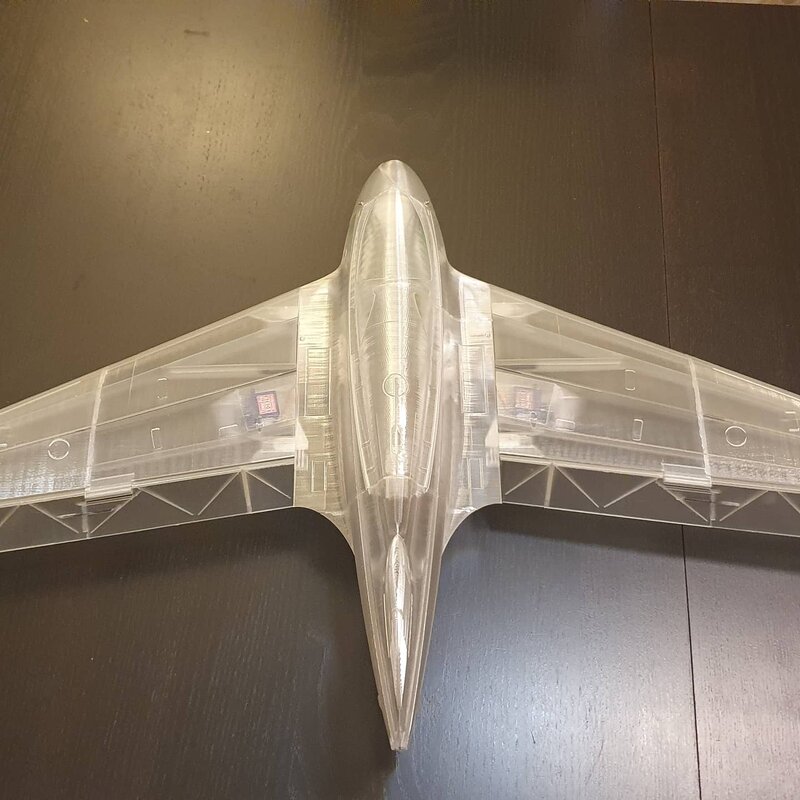

Drukarka wypluła wszystkie elementy. Niecałe 300g PLA.

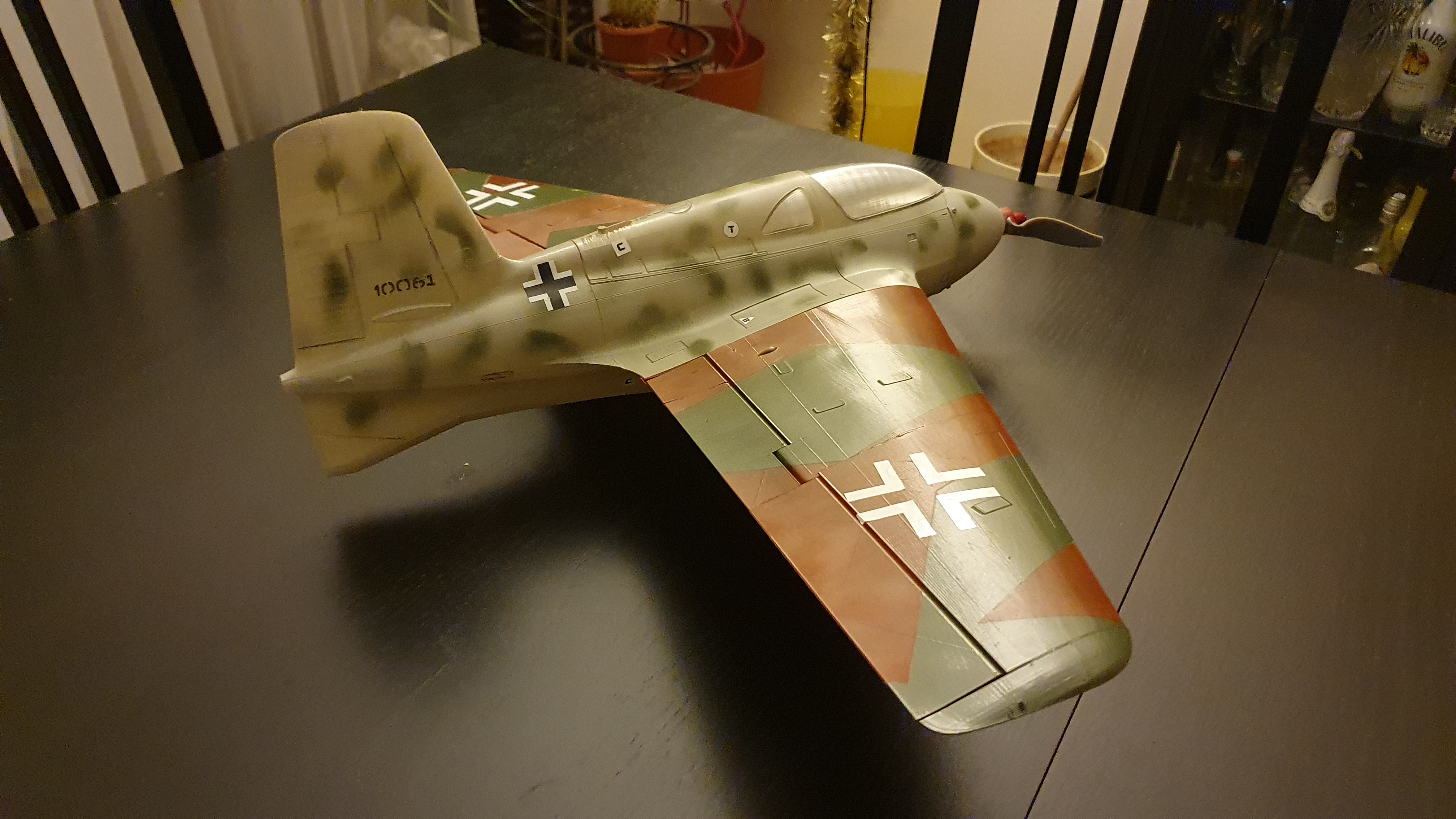

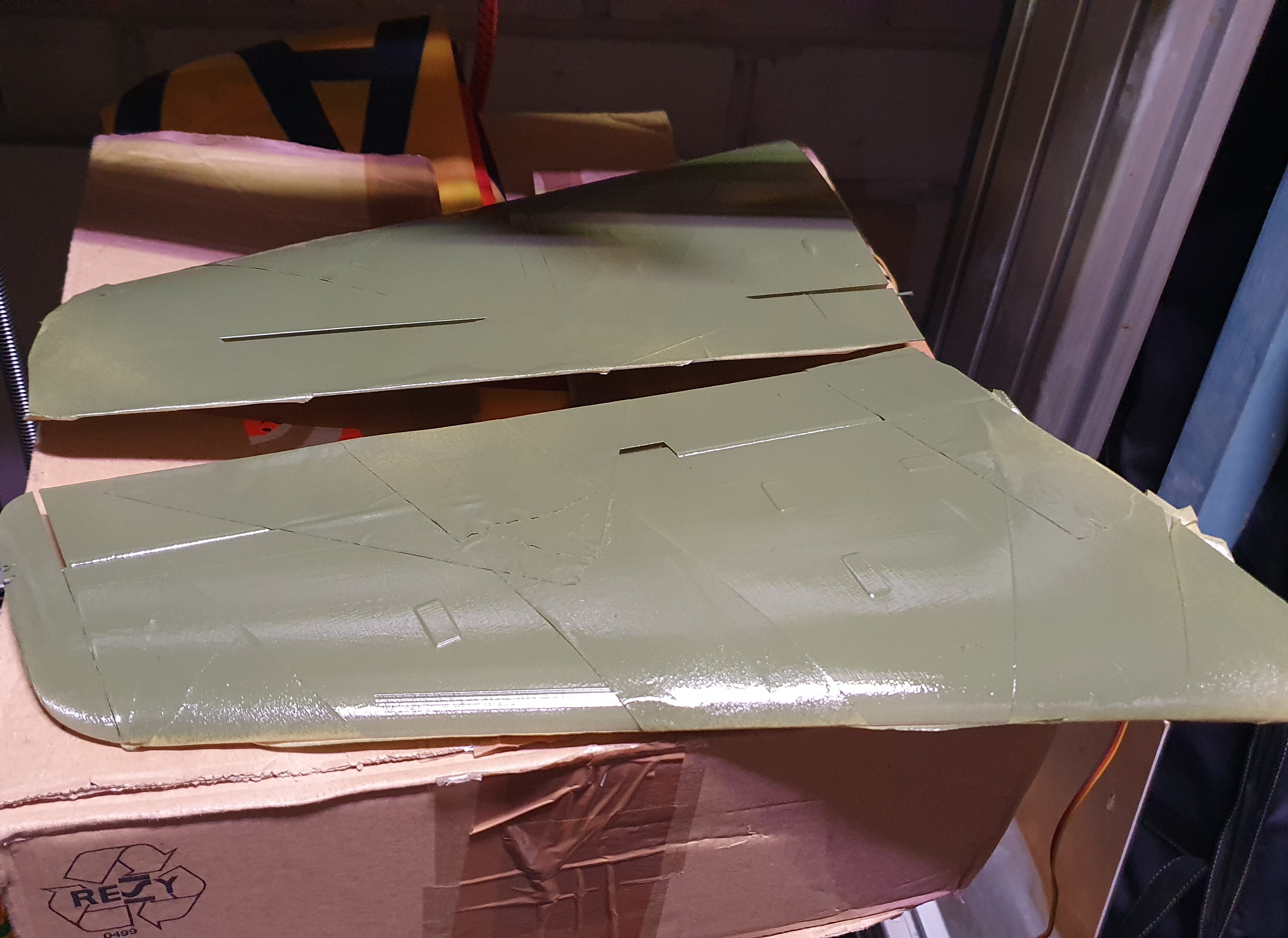

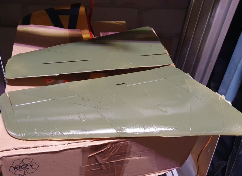

PostNapisane: sobota, 13 lutego 2021, 23:09

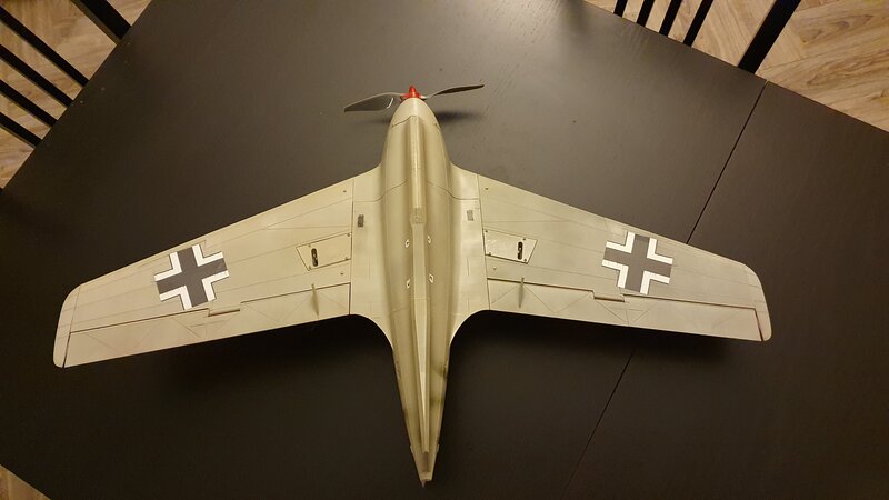

Zacząłem malowanie
20210213_230600.jpg [ 1.42 MiB | Przeglądane 11997 razy ]
20210213_230614.jpg [ 1.38 MiB | Przeglądane 11997 razy ]
20210213_230543.jpg [ 1.77 MiB | Przeglądane 11997 razy ]

PostNapisane: niedziela, 14 lutego 2021, 09:11

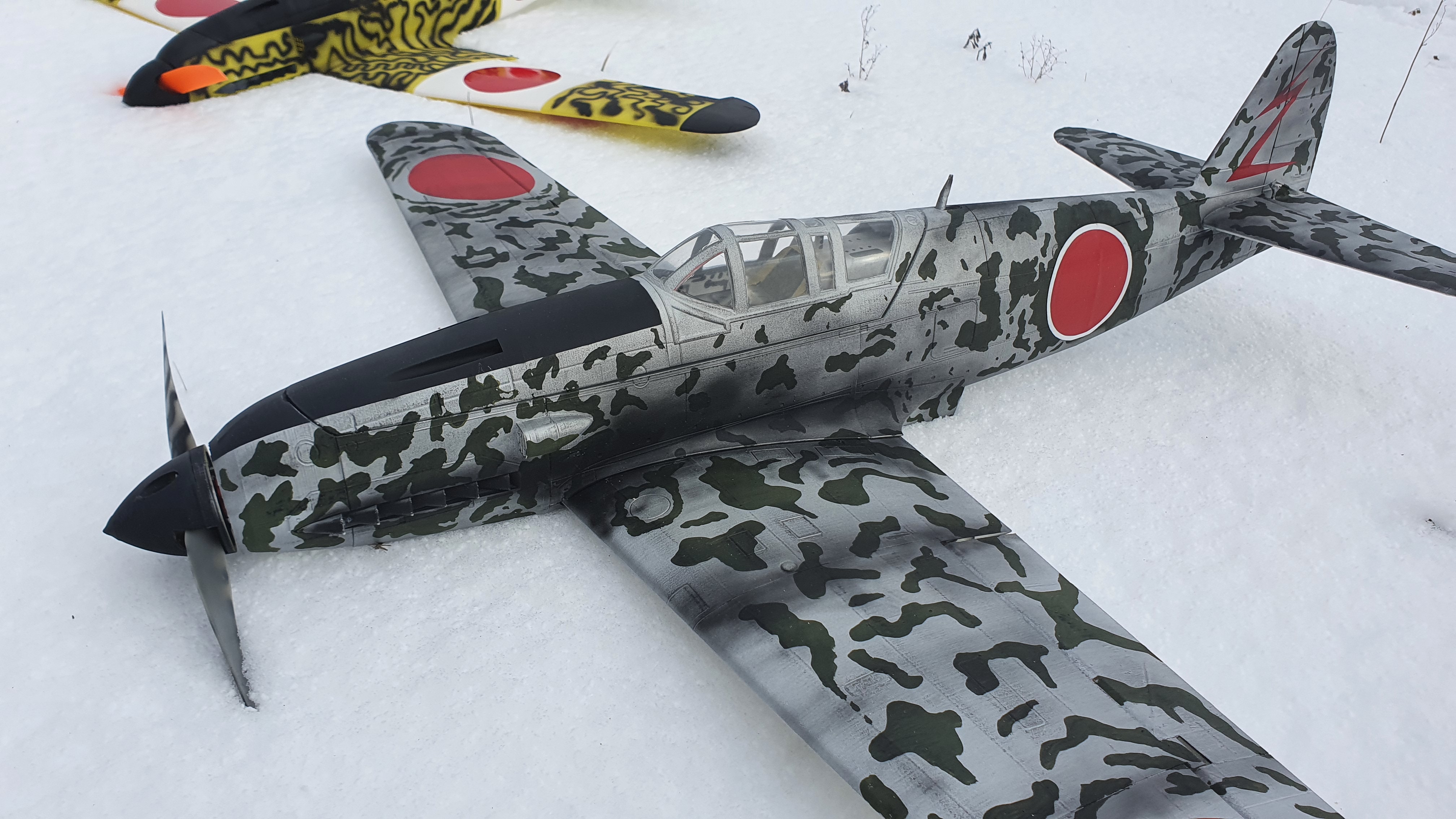

Planuje takie malowanie.
I zastanawiam się jaką techniką wykonać te delikatne pobrudzenia/plamy na górnej powierzchni. Mam do dyspozycji pędzle i sprey. Chyba że zrobię sobie jakąś namiastkę aerografu z igly lekarskiej - ale to może potrwać wieki. W sensie opracowanie działającego aerografu...

PostNapisane: niedziela, 14 lutego 2021, 17:54
W kartce papieru zrób małe nieregularne otwory, i umocuj ją kilka cm nad płaszczyzną do malowania. Maluj sprejem kartkę papieru - przy odrobinie cierpliwości w dobraniu wielkości otworów i odległości papieru nad modelem jest szansa na uzyskanie podobnego efektu.

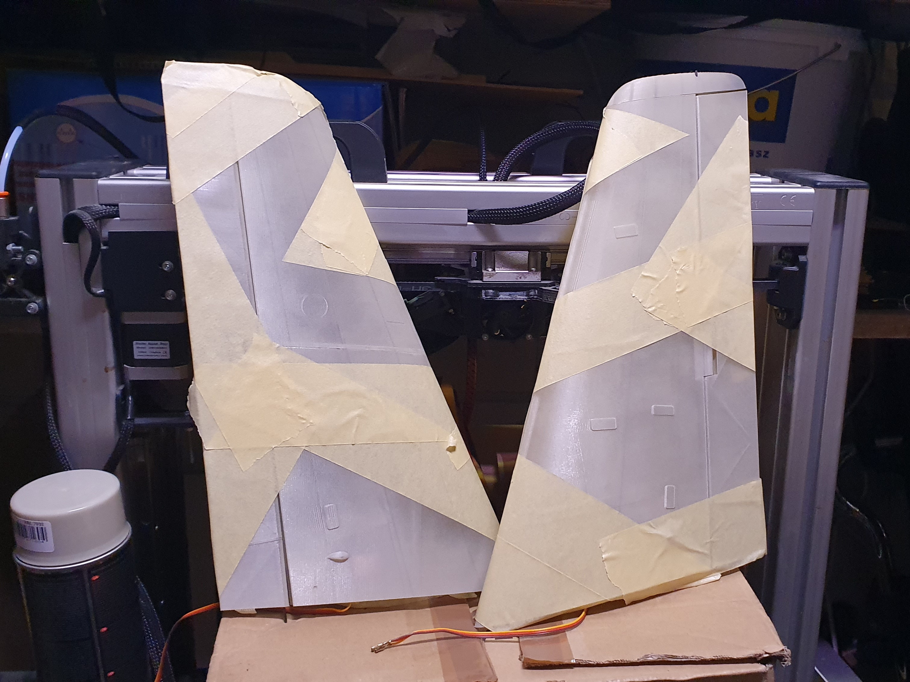

Też o tym myślałem. Alternatywnie chciałem zrobić "stępel" z gąbki, którym bym nakładał takie lekkie plamy.
Idę do piwnicy położyć brąz i potrenować kładzenie plamek. Żeby nie zabazgrać całego modelu to spóbuję z 1 - 2 otworami na A3, co da 4 nieregularne plamki na kartce A4. Może tego nie zepsuję...

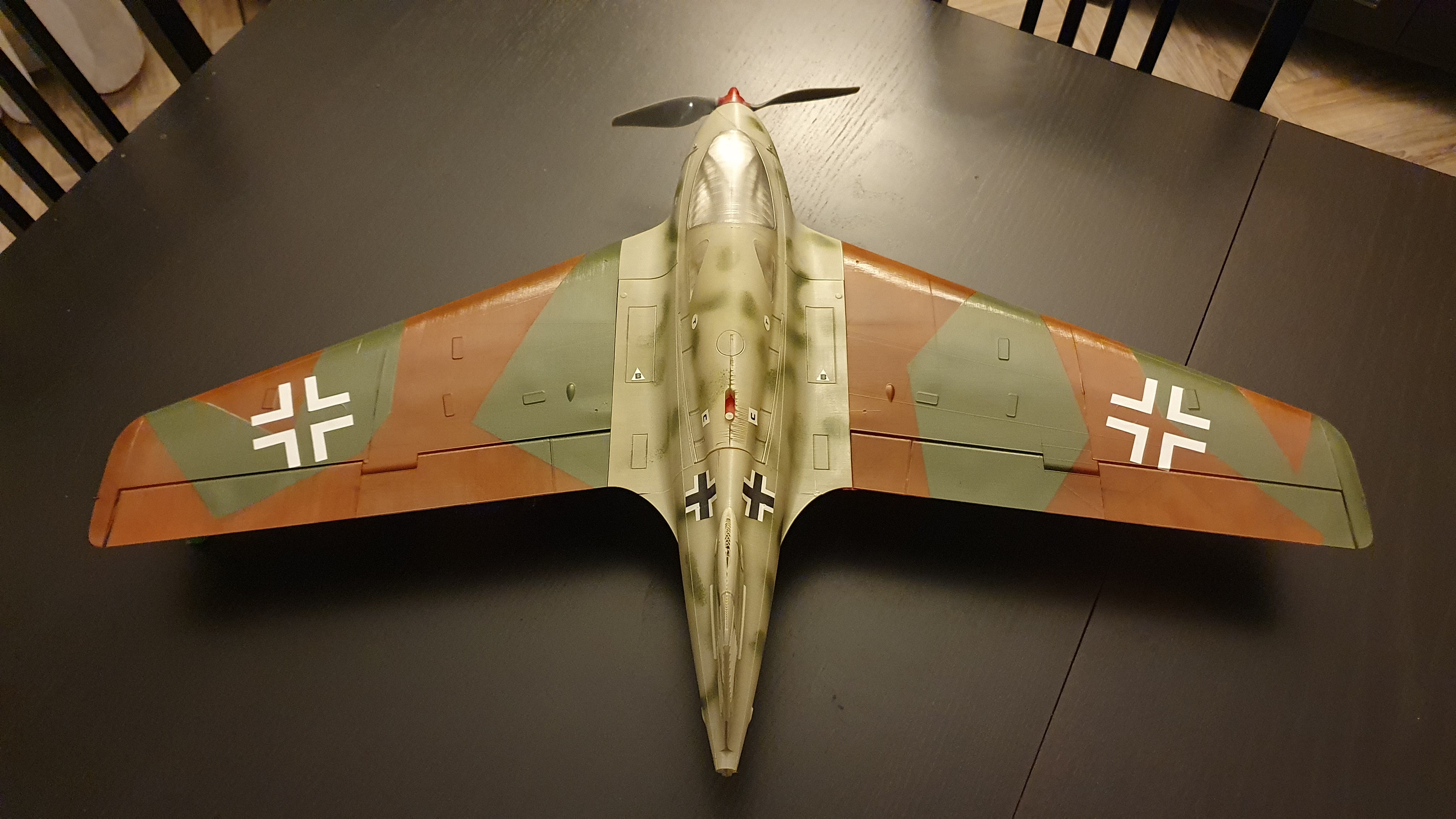

Wyszlo chyba nieźle.
20210214_200247.jpg [ 2.27 MiB | Przeglądane 11948 razy ]

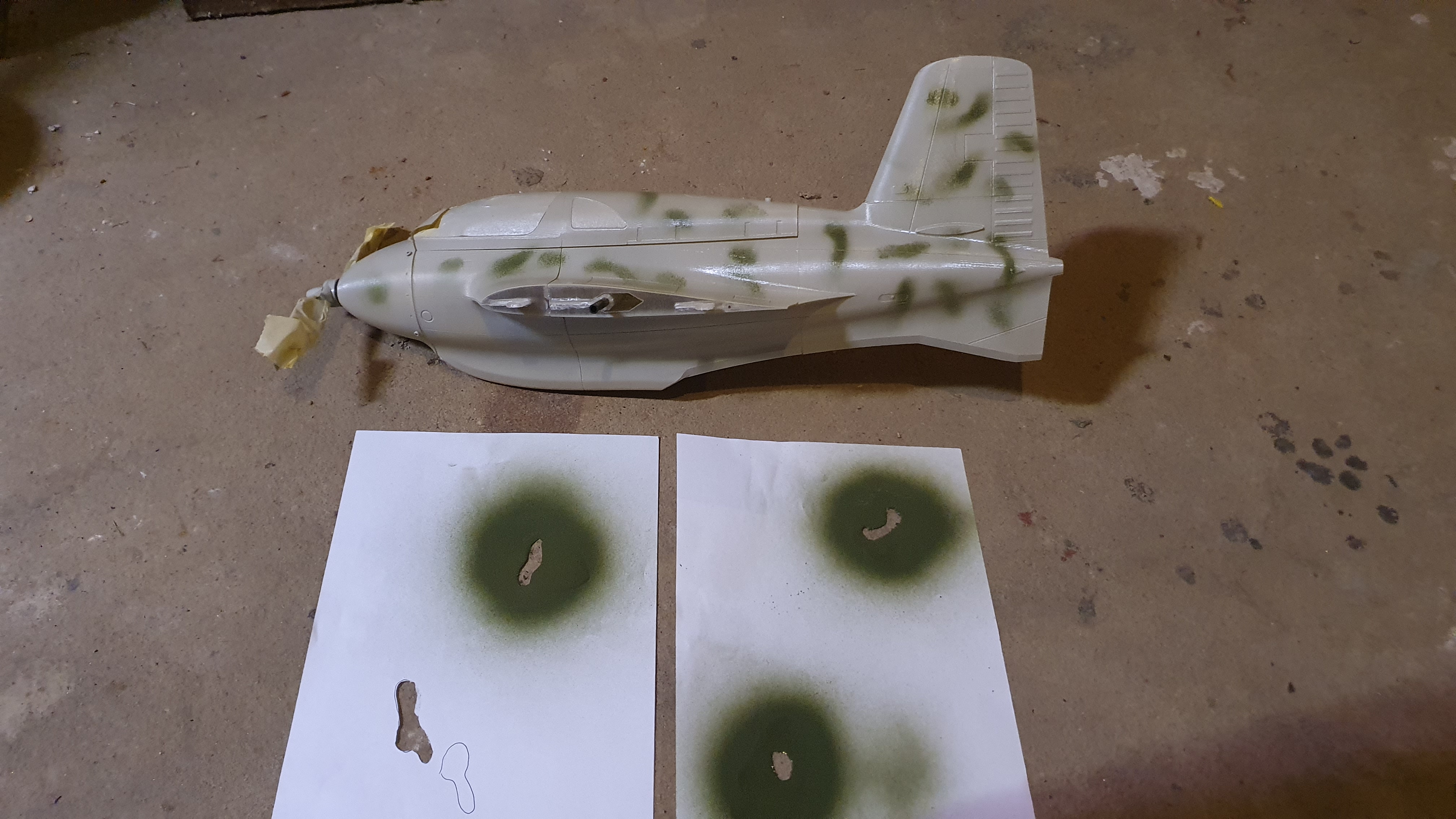

Nie wiedziałem Jacku o jaką "plasteline" Ci chodzi. Ale obejrzałem końcówkę tego filmu i wszystko było jasne:
To jest dobre jak trzeba zrobić "konkretne" plamy. A ja chciałem tylko rozmazane. Metoda z psikaniem przez kartkę papieru robi dokładnie takie plamy o jakie mi chodziło. Gdybym miał robić taki kamuflarz jak kolega Paweł zrobił na swoim Ki - z ostrymi krawędziami - to pewnie sięgnąłbym po metodę z plasteliną. Z tym, że on robił to pędzelkiem - za dużo zabawy byłoby z tymi wszystkimi plamami i odseparowywaniem jednej od drugiej.

PostNapisane: wtorek, 16 lutego 2021, 19:15
Takie placki robi się inną metodą tzn jedna z to taka że nanosi się "maskę" w formie żelu. Na powyższym zdjęciu malujesz kolorem bazowym "zielonym" nakładasz ową maskę , malujesz na srebrno i odrywasz żelową maskę.

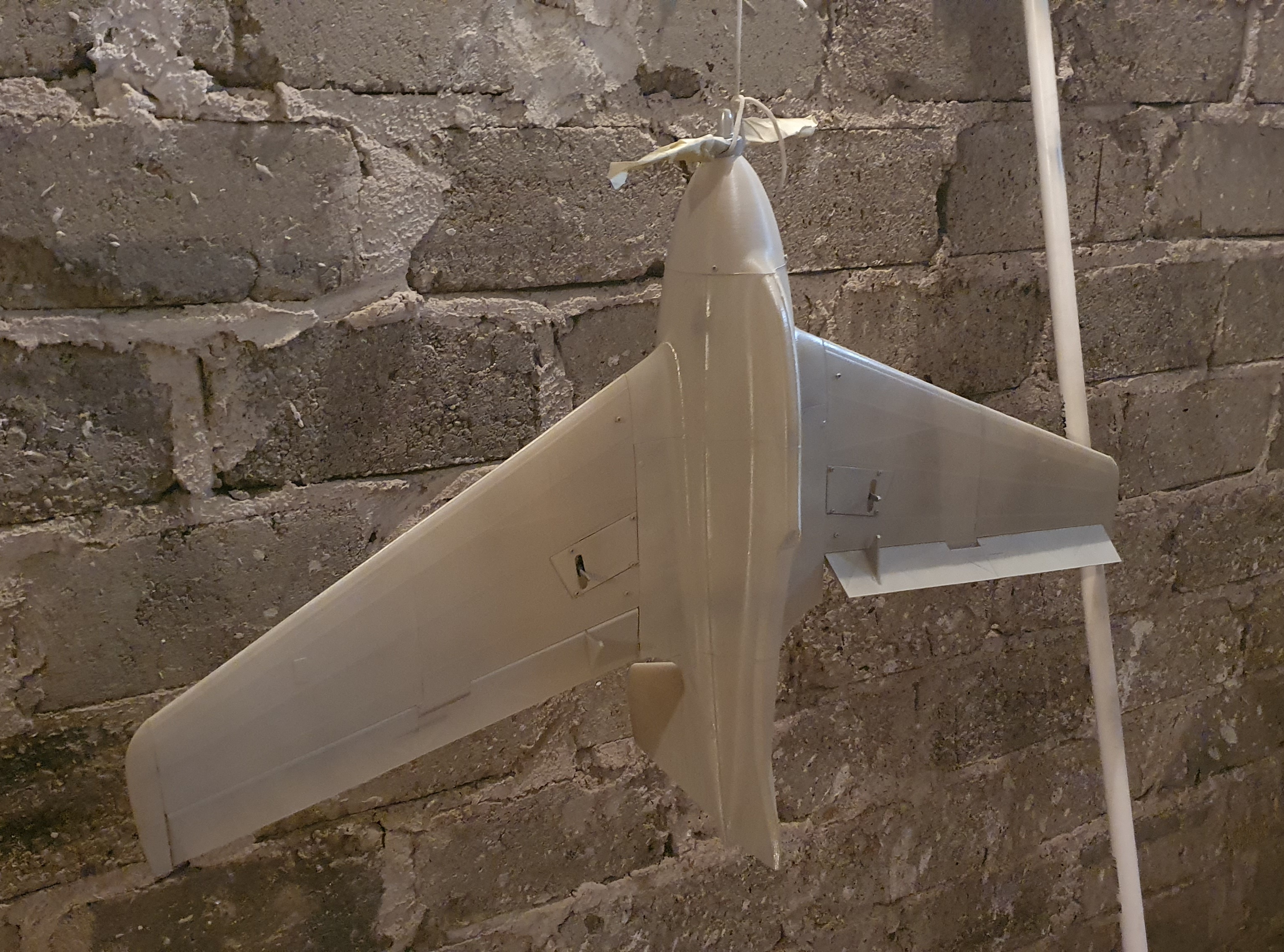

PostNapisane: wtorek, 16 lutego 2021, 22:33

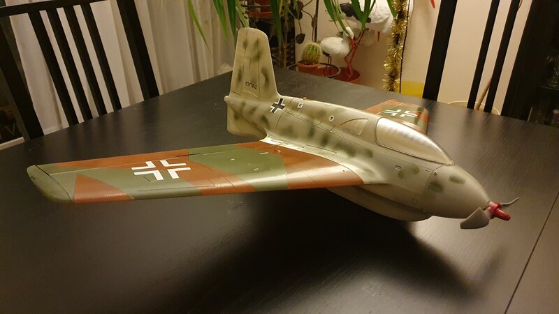

Dzięki za wszystkie rady. Na pewno coś wykorzystam przy następnym projekcie. Na razie ten konkretny model jest wydrukowany i pomalowany.
Pozostało dorobić popychacze lotek, zlutować i zamocować pakiet.

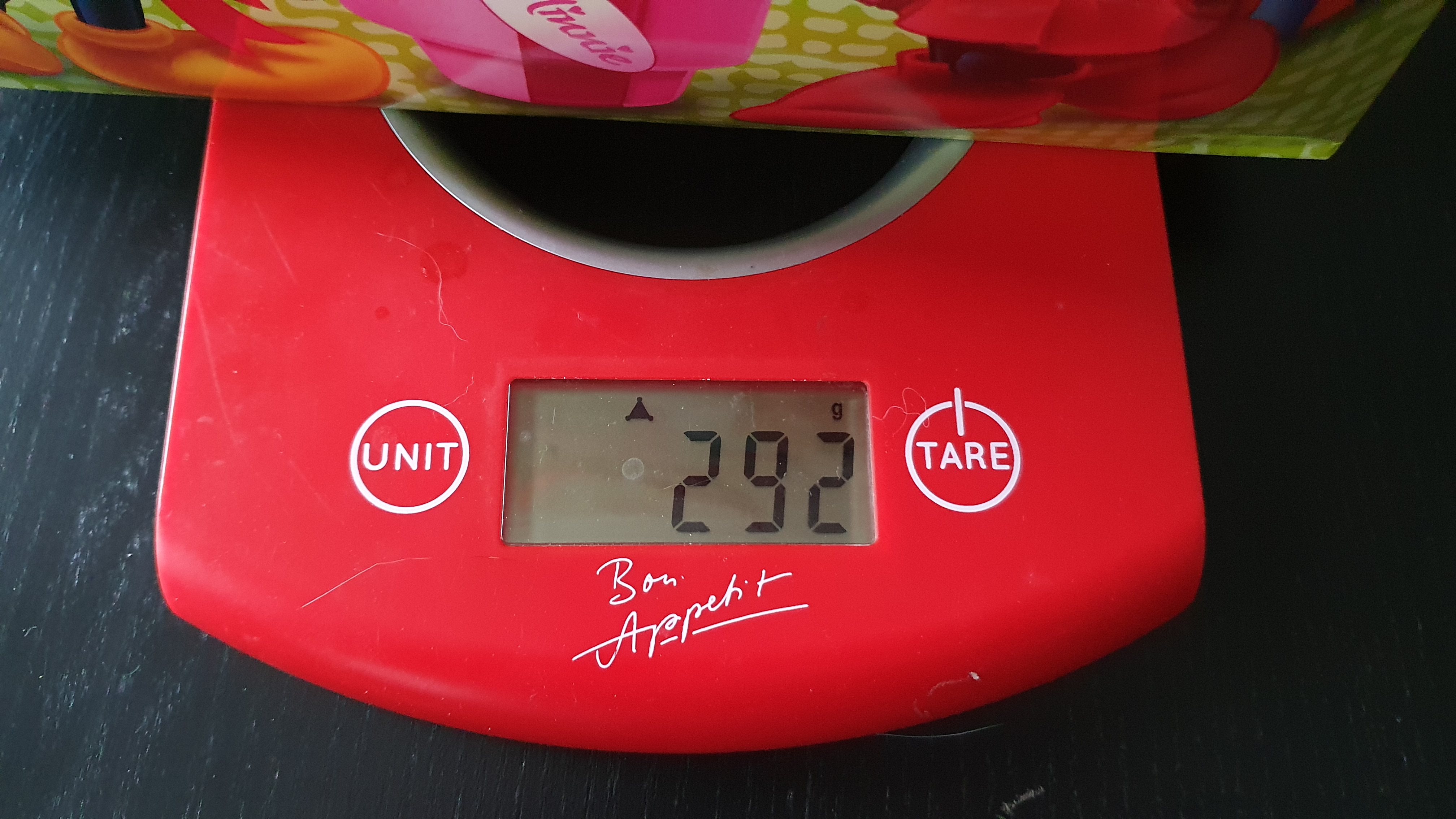

Masa do " lotu" bez 2 zlaczek xt60 i przewodu zasilajacego z pakietu to 660g. Pakiet to 4s Liion VTC5a 2500. Bez ogniw model waży 480g.
