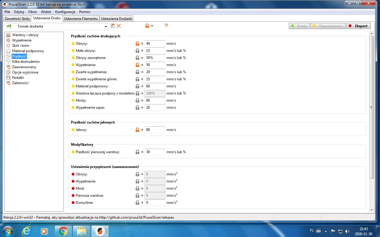

Wydrukowałem tulejkę do Dremel wyszła moim zdaniem pięknie potem wydrukowałem https://www.thingiverse.com/thing:1019228 i to już tragicznie parametry druku jak na zdjęciu co należy zmienić aby było lepiej?
Tak mi się wydawało jak by na końcu drukowania dysza była zatkana, ale radiator przy głowicy był zimny.
A jeszcze takie pytanko czy prąd na silniki ustawić maksymalny jaki silnik pracuje, bo gdzieś wyczytałem że można przy drukarce 3d mniejszy bo silniki nie mają tak ciężko.

Pokonała Cię retrakcja.
Pytanie podstawowe - jaki masz łącznik - z rurką teflonową, czy bez - tzw all-metal.
Ogólnie jeżeli masz układ direct - a taki właśnie masz (czyli ekstruder razar nad głowicą) to retrakcji dajesz max 1mm. Do tego jeżeli masz all metal - to retrakcja coś między 0.5 a 0.8mm. Inaczej będzie Ci gorący plastik "zasysał" do góry, gdzie będzie się schładzał i zastygał do momentu, aż ektruder nie będzie miał już siły wypychać go dalej. Sytuację poprawia trochę stosowanie łącznika z teflonem, ale on ma dopuszczalną temperaturę pracy 250stC. Jak będzie kijowy to nawet niższą. Po prostu zacznie się teflon degradować/topić i zrobi kuku w głowicy: zapcha się itd itp. Trzeba rozbierać, często rozwiercać - nic przyjemnego. All metal toleruje temperatury dużo wyższe 260+ ale bardzo nie lubi retrakcji a szczególnie dużej retrakcji.
Ostatnie pytanie nie jest zrozumiałe. Prąd regulujemy przy odpiętym silniku (dla bezpieczeństwa) - a ustawienie weryfikujemy multimetrem. Prąd powinien być ustawiony między kilkoma zakresami:
Mniejszy od dopuszczalnego dla sterownika
Mniejszy od prądu rekomendowanego dla silnika - potem zaczyna sie mocno grzać (>60C) i hałasować (tak, tak - przy ustawionym prądzie blisko górnego limitu dla silnika zaczynają trochę hałasować) - dlatego polecam ustawiać jakieś 60-75% prądu wyspecyfikowaneego na silniku.
No i na końcu prąd musi być większy od momentu w którym silnik zaczyna gubić kroki... To ostatnie ciężko wyczuć. Takie 4 skrajności: Jak silniki są zimne, i nie gubi kroków - to zostaw. Jak silniki są gorące a i tak gubi kroki - to silniki nie są dopasowane do sterowników. Jak są gorące ale nie gubią kroków - to można zjechać z prądem. Jak są zimne i gubią- to zdecydowanie za niski prąd.
