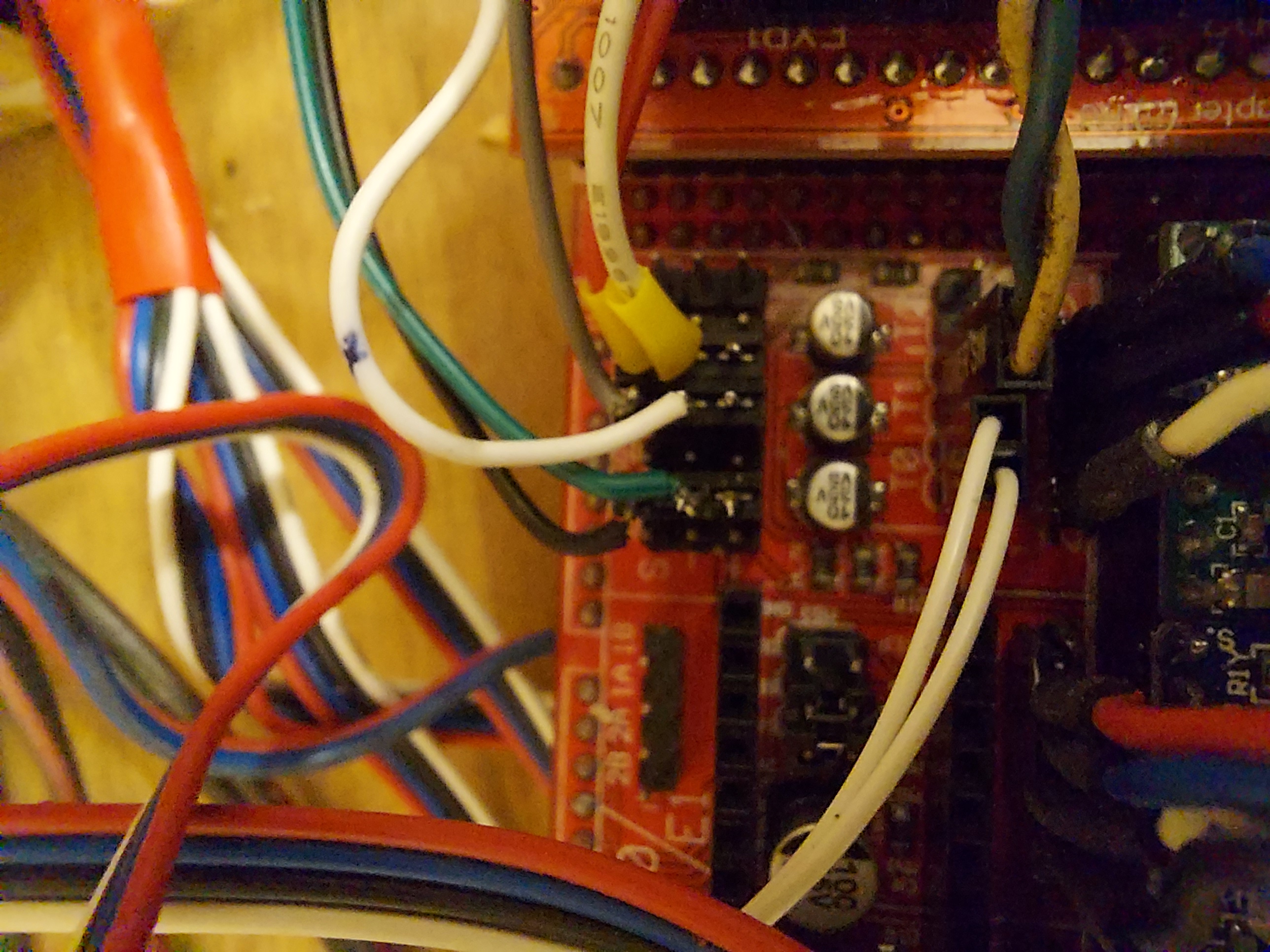

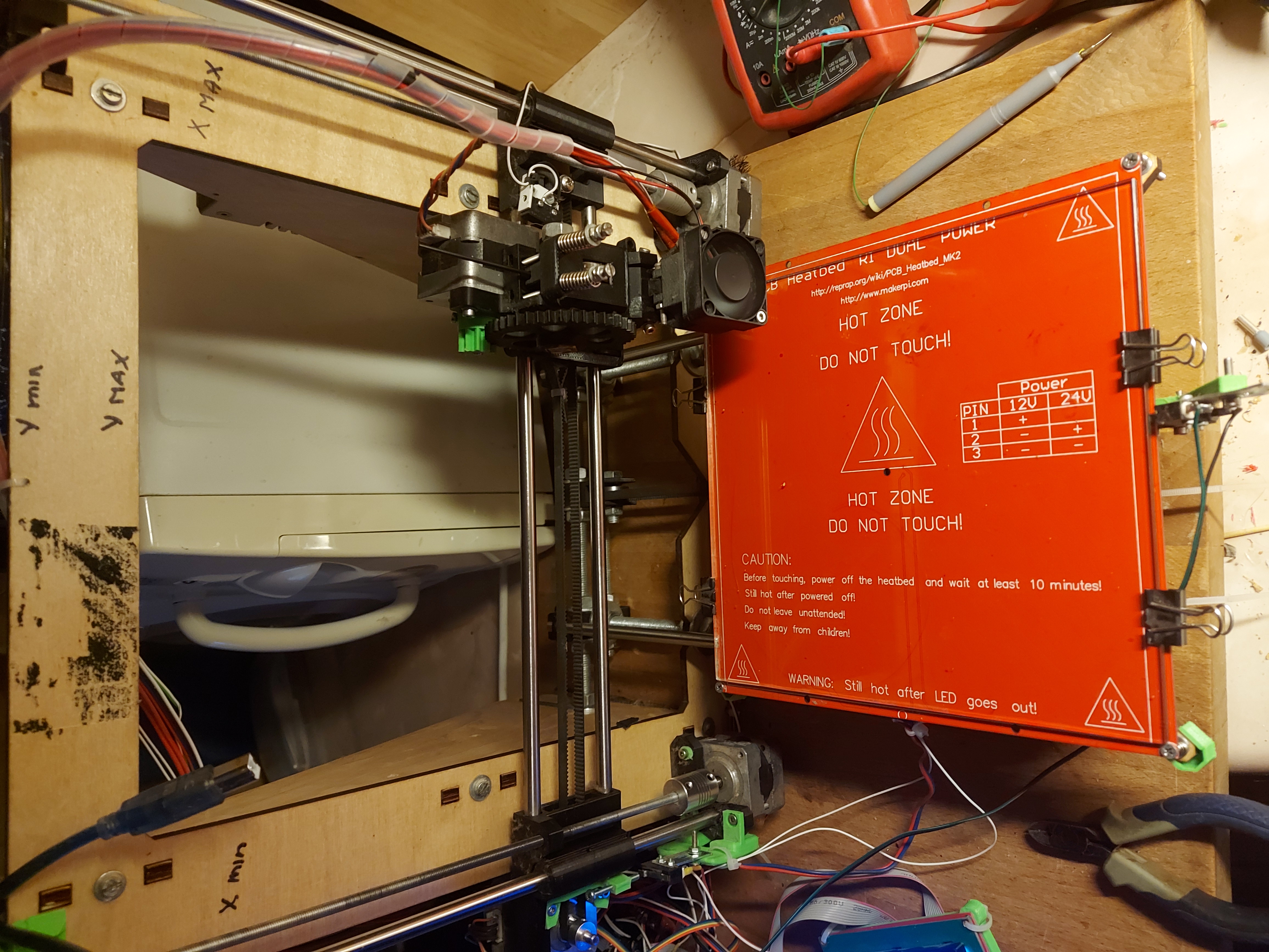

Tak mam ten program, i wykrywa krańcówki.
Zdjęcie pokazuje jak mam wpięte, jak były wpięte w pierwsze piny to nie były rozpoznawane.
Czy dobrze rozumuje max osi x jest po prawej, a max osi y jest od przodu.
Czy te komendy
#define USE_XMAX_PLUG
#define USE_YMAX_PLUG
określają gdzie krańcówka ma położenie czy do którego pinu są podłączone.

PostNapisane: środa, 25 listopada 2020, 21:36
Napisałeś lakonicznie że homing nie działa.
Tzn co dokładnie nie działa?
Jedzie w złą stronę?
Jedzie do XMax i nie zatrzymuje sie i wali w krańcówki?
Jak ręcznie sterujesz ruchami osi to jadą w dobrą stronę? Czyli +10 jedzie w kierunki XMax?
Czy jak zamkniesz krańcówkę to po wysłaniu M119 zwraca wartość triggered?
Czy te komendy
Jedno i drugie.

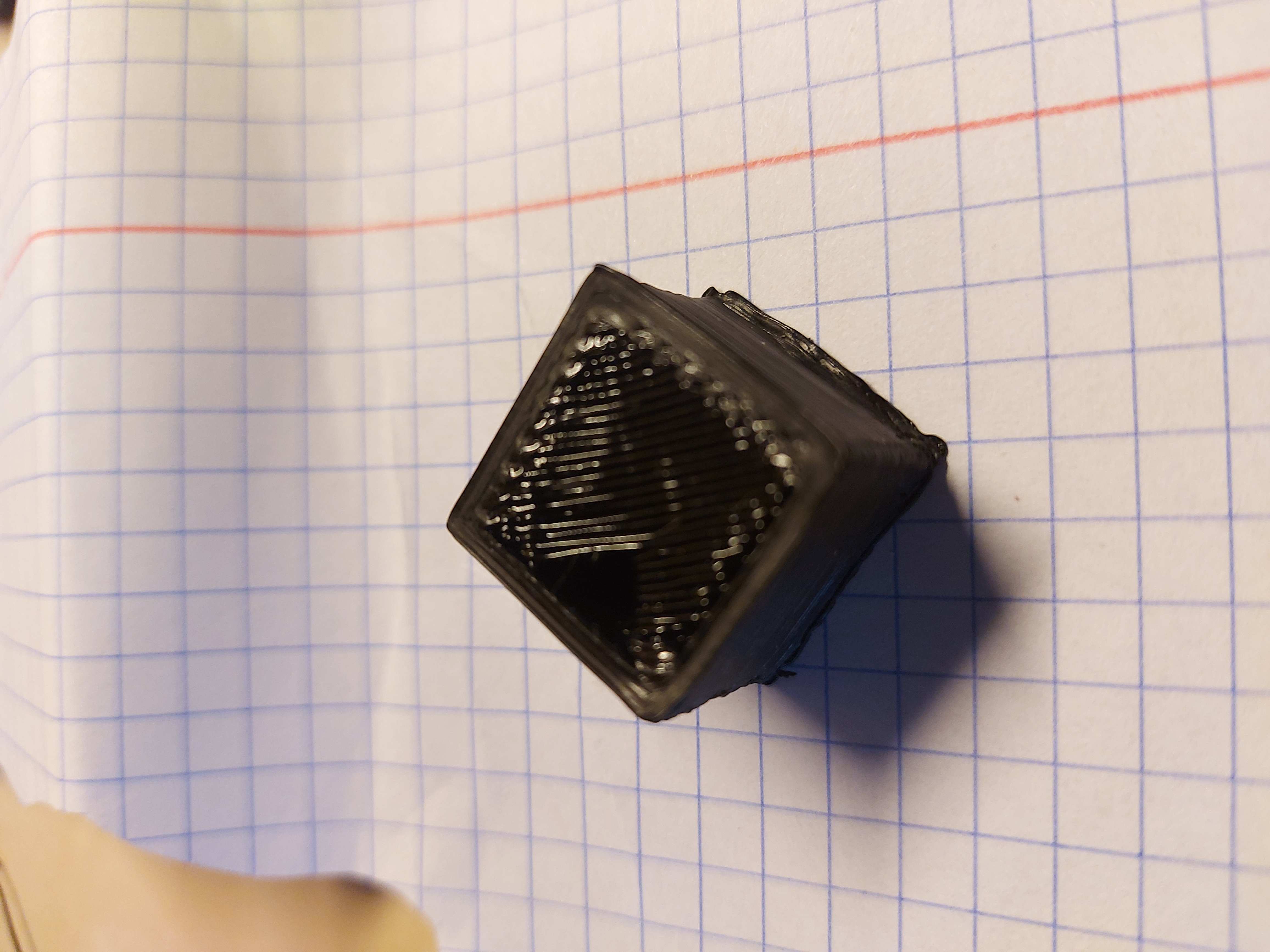

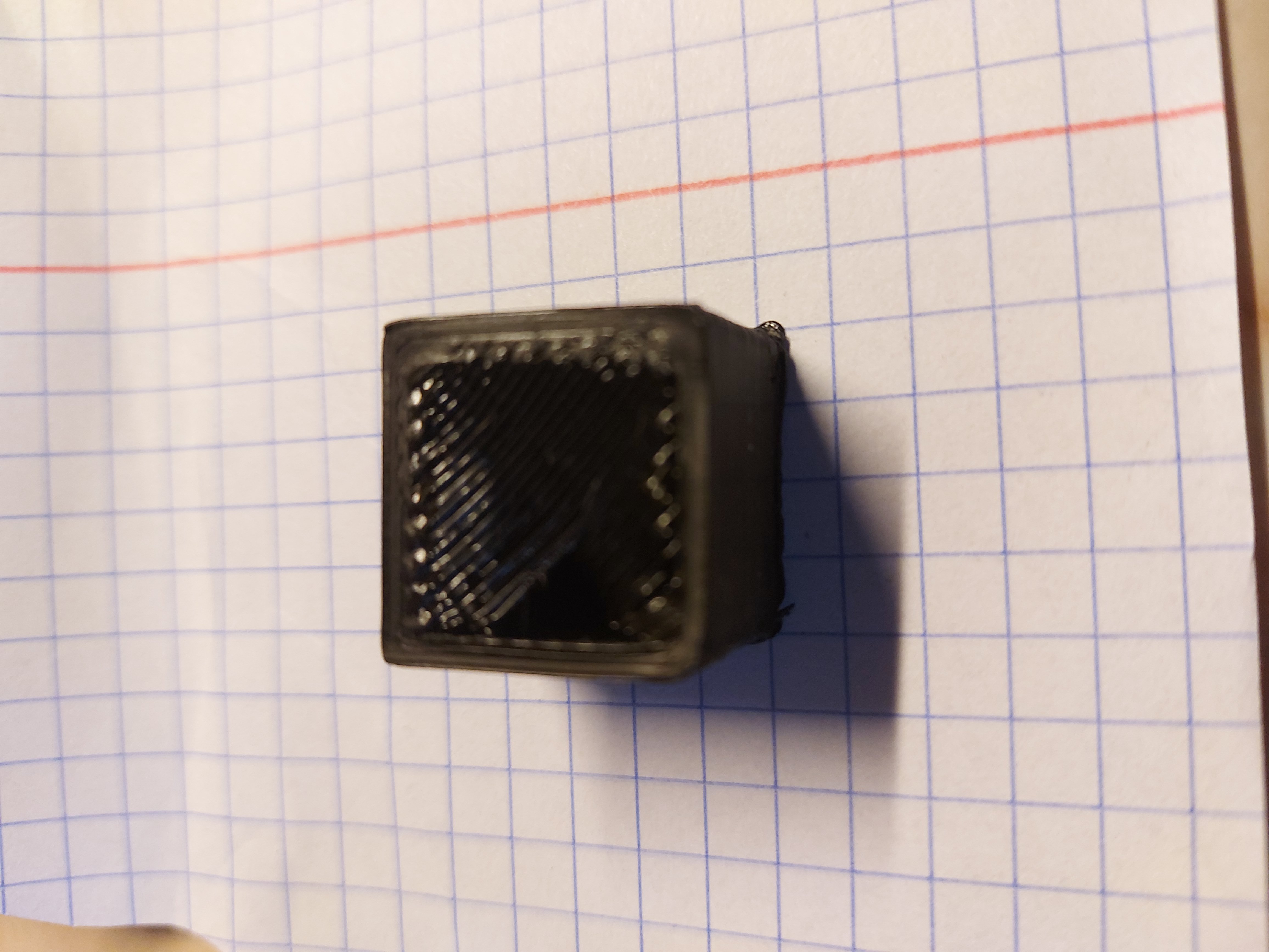

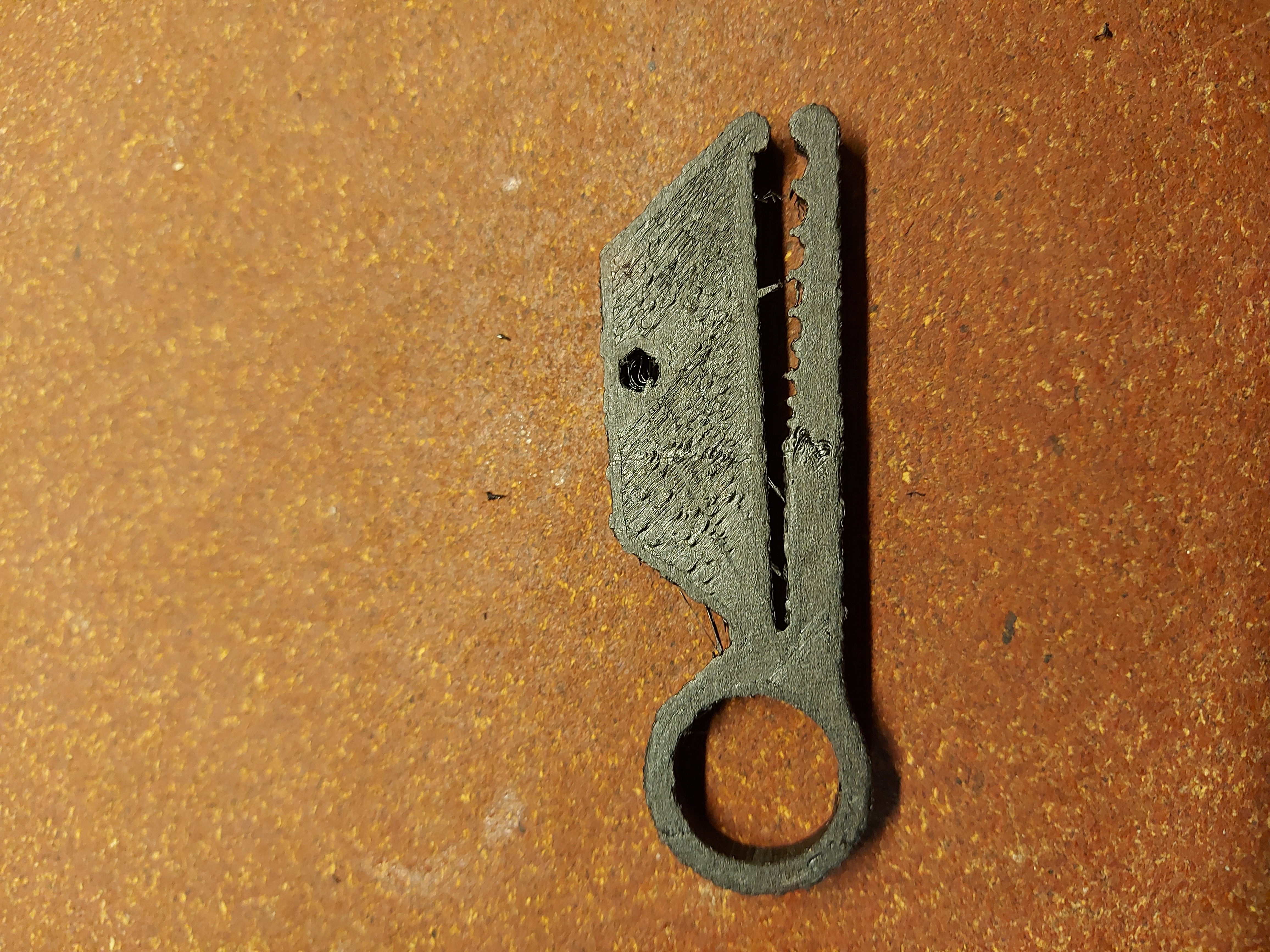

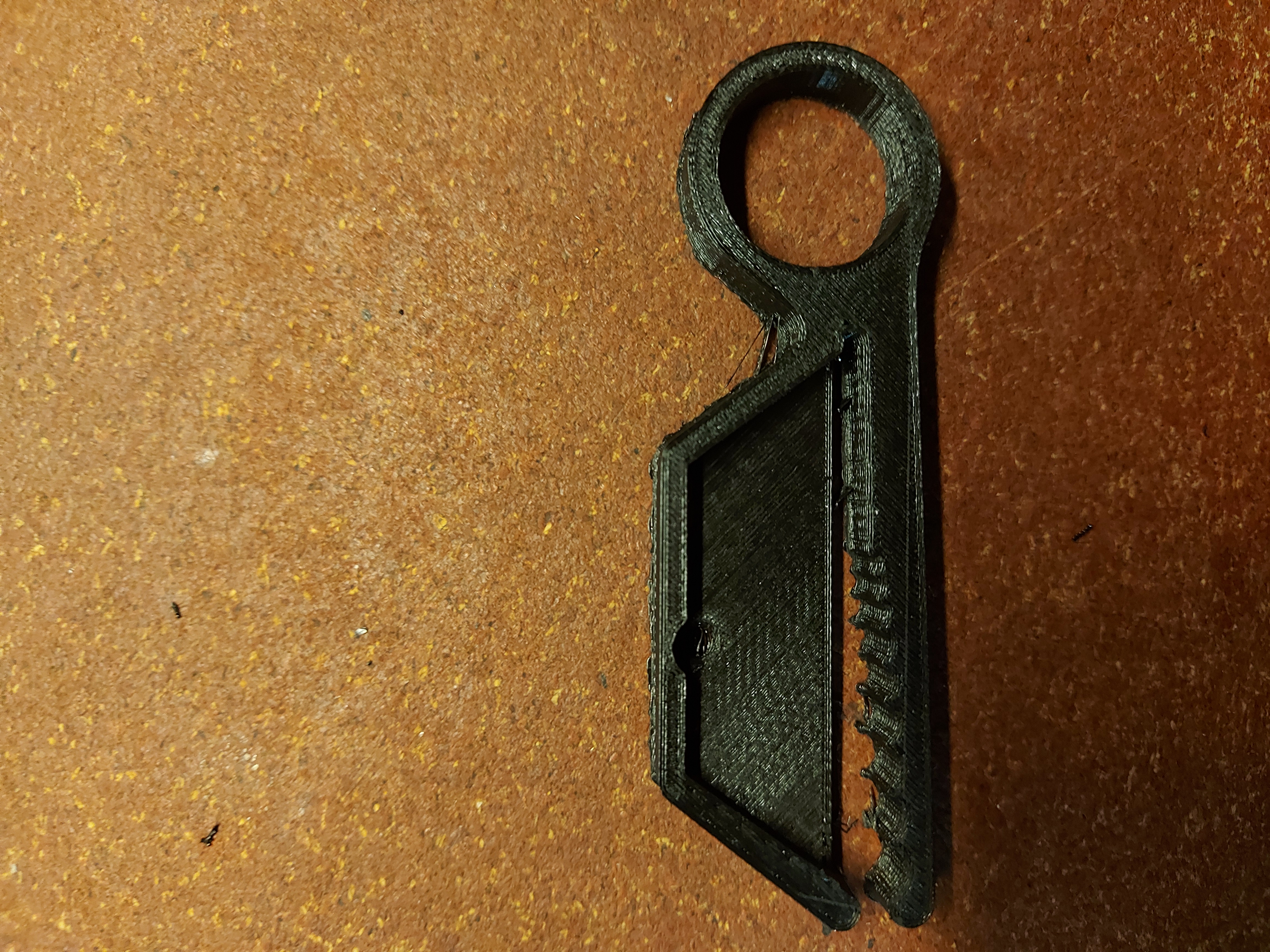

Teraz mam inny problem do rozwiązania w załączniku foto.
Wydrukowałem kostkę kalibracyjną i nie mam pojęcia co należy zmienić aby było ok, wymiary na ścianach moim zdaniem ok 20.1mm x 20.1mm.
Podczas drukowania zauważyłem jak by podłoga była rysowana przez dysze a sufit jest nie zadrukowany.

Możesz mieć za duży przeplyw filamentu. Wydrukuj jeszcze raz qle pokrętłem w zakładce strojenie zjedz z przepływem (flow) do 80%.

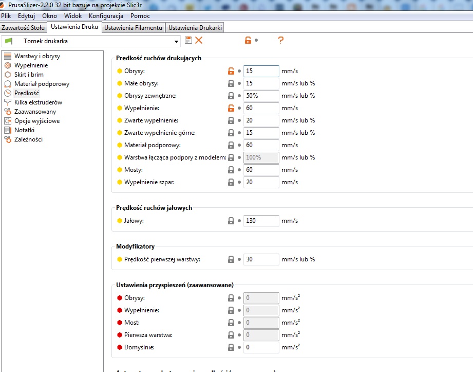

To ja mam jeszcze pytanie jak by kolega ustawił prędkości do drukowania?
Czytałem wiele artykułów w sieci i czym więcej czytam tym mniej wiem.

Prędkości to nie wszystko. Liczy sie dynamika a dynamika to masa, sztywność, przyspieszenia i dopiero na końcu prędkość.
Masz wiotką drukarke prusa I3. Mam taką samą. W miarę komfortowo można drukować na niej do 40-60mm/sek, przyspieszenie ustawione w firmware na 1000- 1500 a Jerk 10 dla x i y. Kiedyś moją pędziłem nawet na 100mm/sek ale bardzo mi się spieszyło. Jeżeli jakość bedzie akceptowalna to możesz zwiększać przyspieszenia. Bo co z tego że masz w ciul prędkości ale na małych odcinkach głowica nigdy sie nie rozpędzi do zadanej wartosci. Po prostu nie zdąży i już będzie musiała zawracać.
Małe figurki drukuję na 30mm/sek przy warstwie 0.1 a raz nawet dałem 0.08 i nawet fajnie wyszla. Oczywiscie chłodzenie wydruku dla takich maleństw jest obowiązkowe. Elementy inżynierskie i użytkowe drukuje się górnym zakresie temperatur i bez chłodzenia. Aparycja moze trochę ucierpieć ale lepiej miec brzydszy ale trwały wydruk niż piekny na który można tylko popatrzeć bo sie rozsypuje od patrzenia.

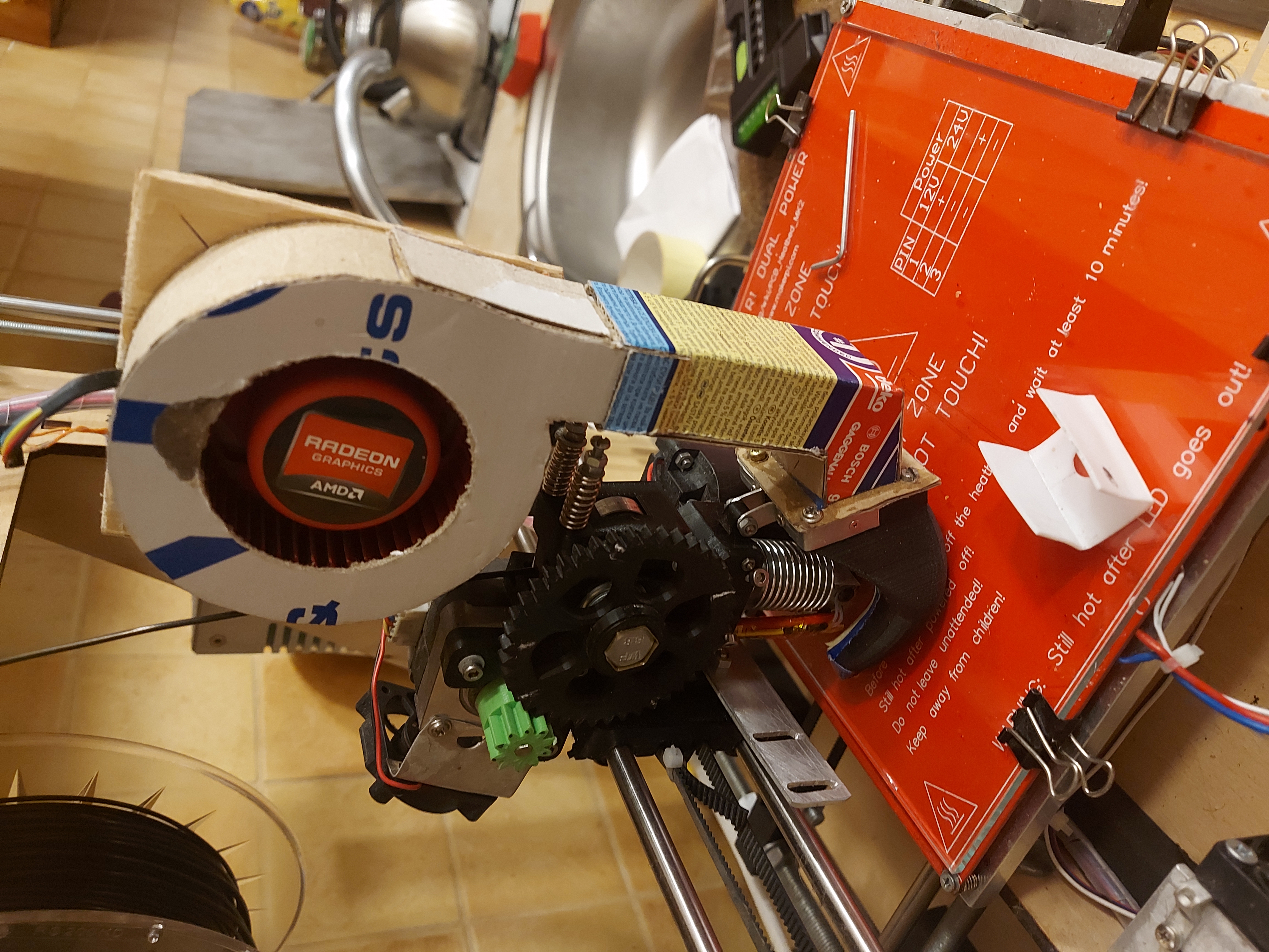

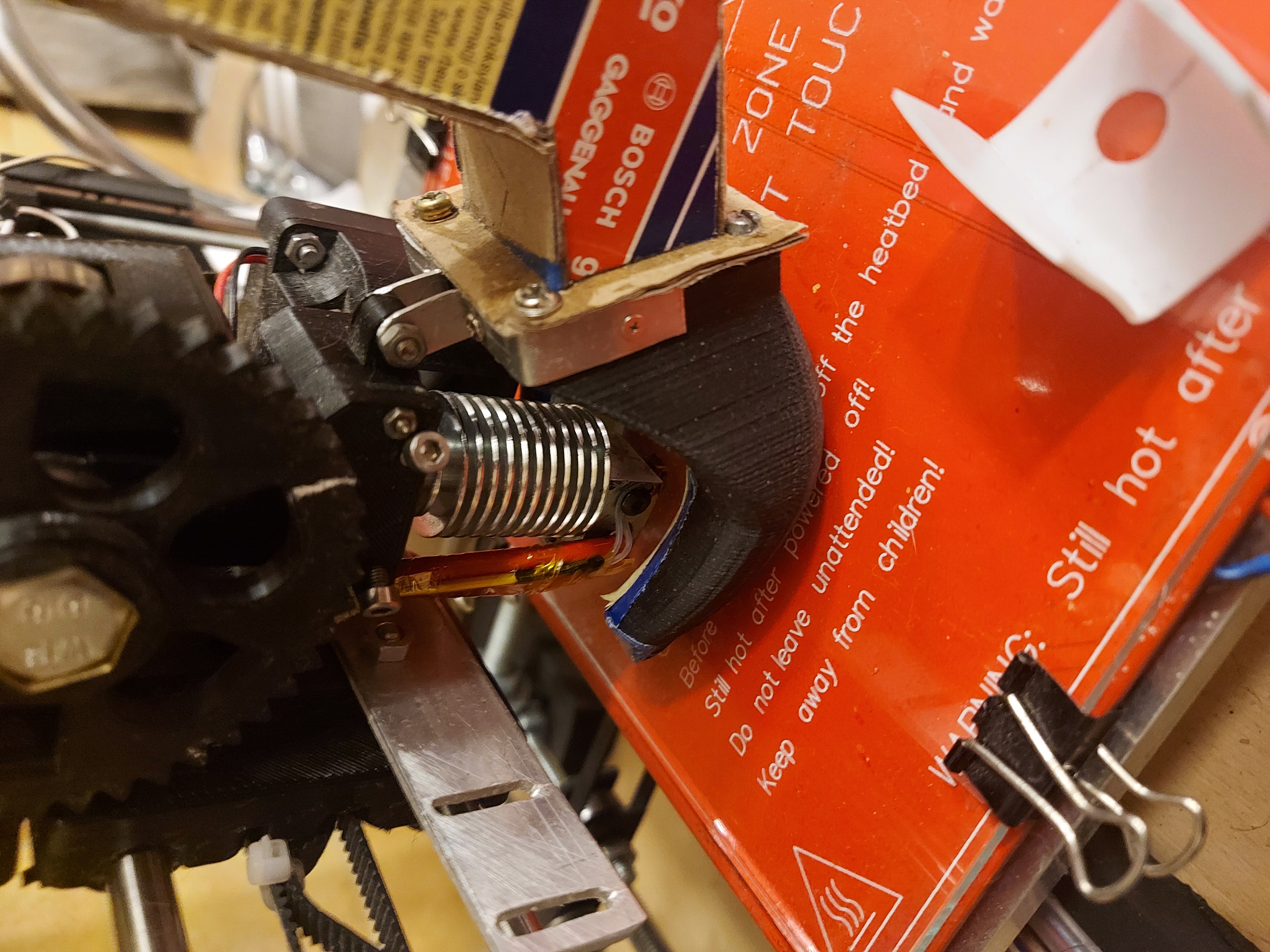

Jutro zobacze, moja nie ma chłodzenia wydruku czy taki kanał z wentylatorem 40mm wystarczy do chłodzenia wydruku i głowicy? Drukuje na PLA nieznanego producenta czy temperatura 195 stopni starczy, a jak ustawiałeś wysokosc dyszy ( na kartkę papieru) i czy szybe czymś pokrywasz?
To co masz styknie na pierwszy moment. Polecam jednak zrobić dedykowane chłodzenie radiatora i dedykowane chłodzenie wydruku.
https://www.thingiverse.com/thing:2830970
A do chłodzenia wydruku coś z wentylatorem odśrodkowym a nie osiowym.
cos w ten desen: https://www.thingiverse.com/thing:2175956

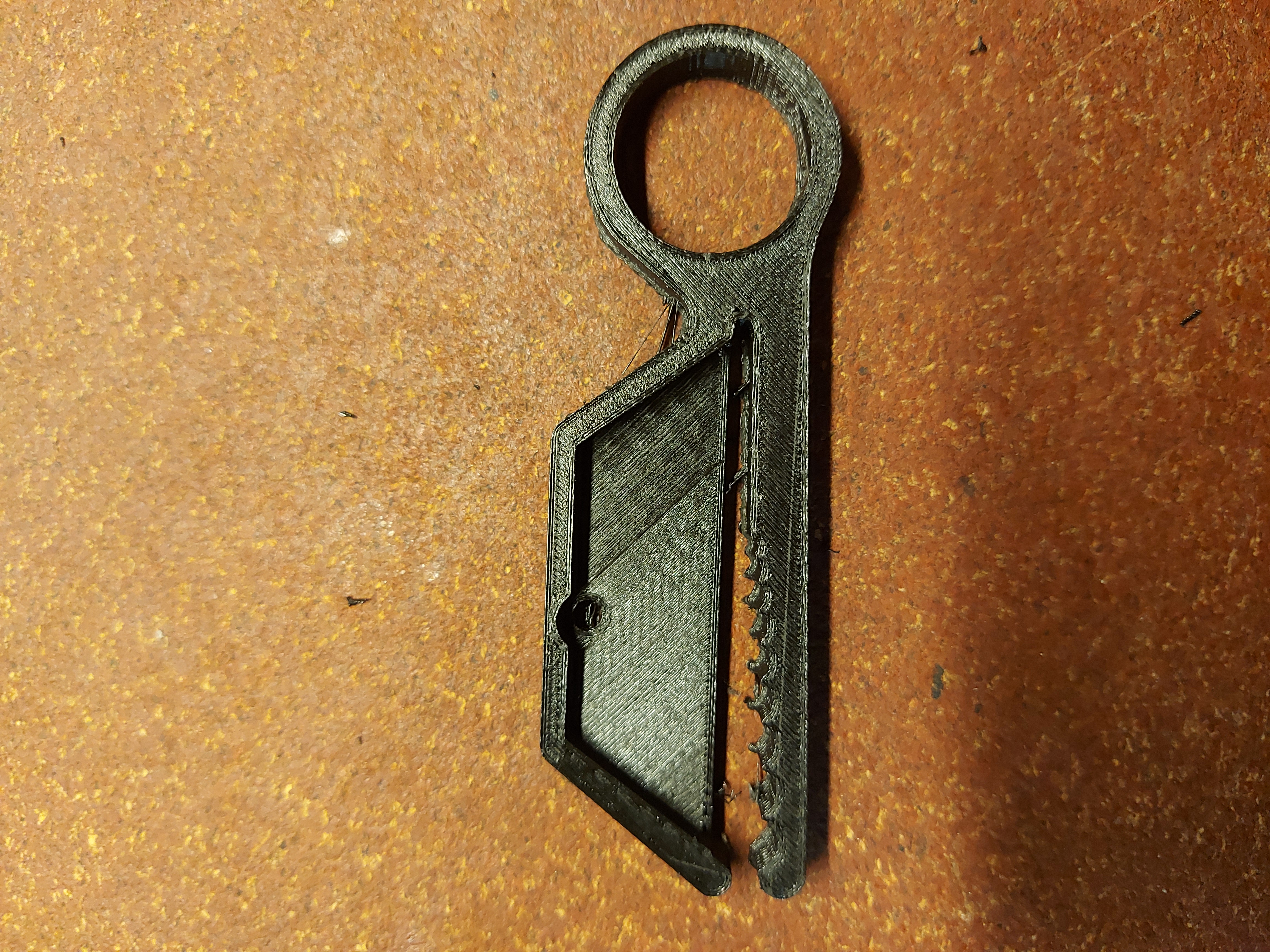

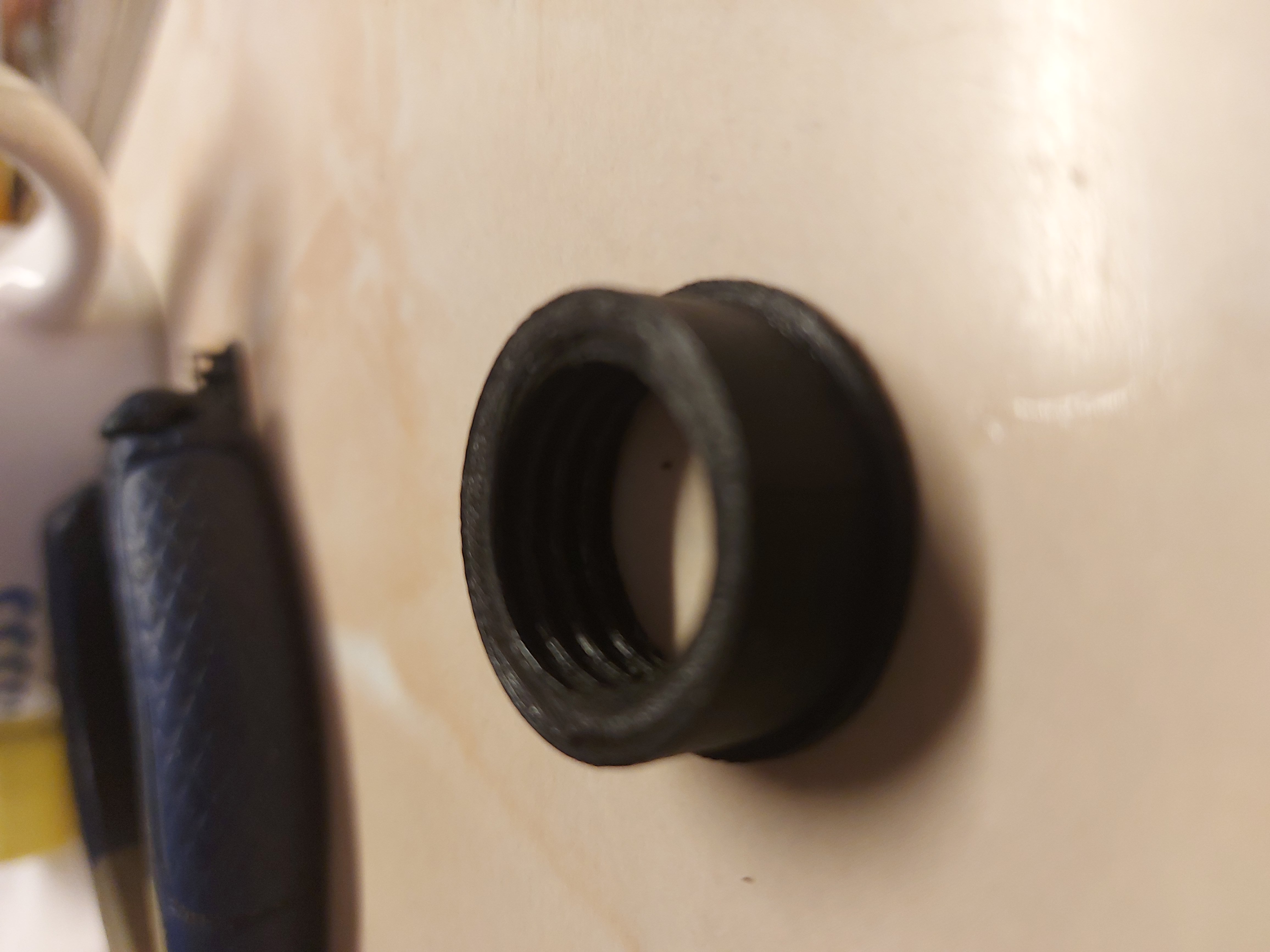

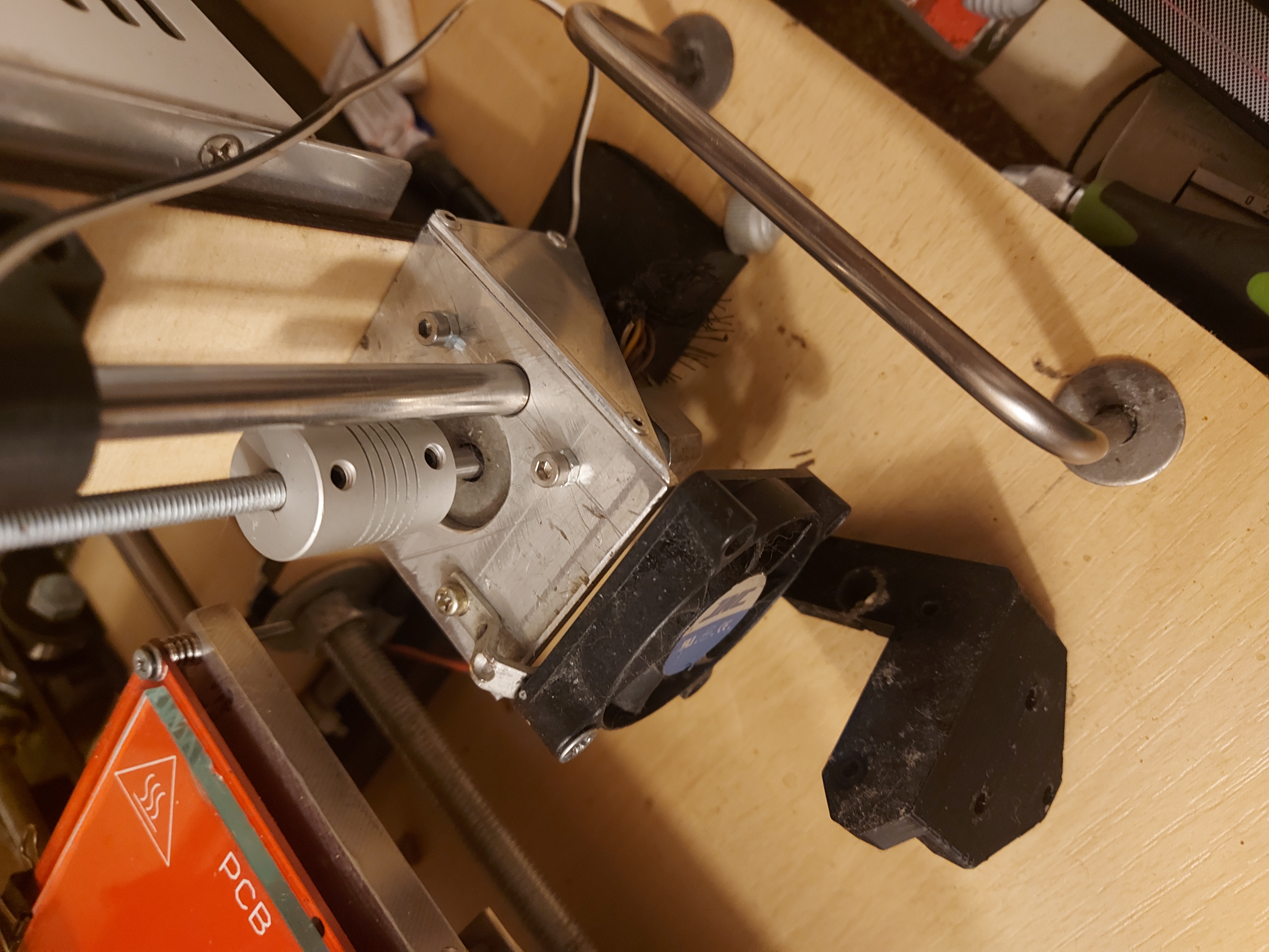

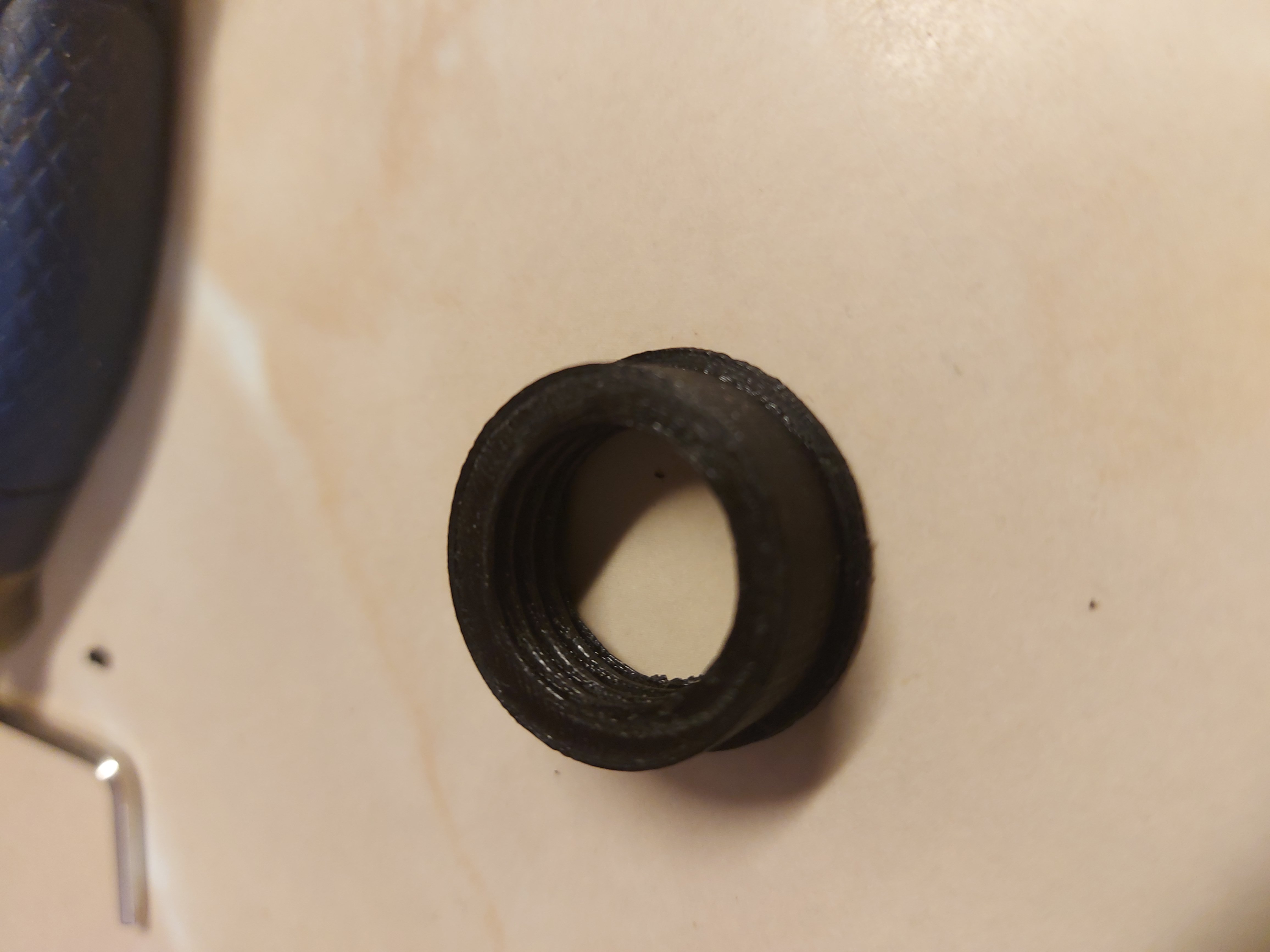

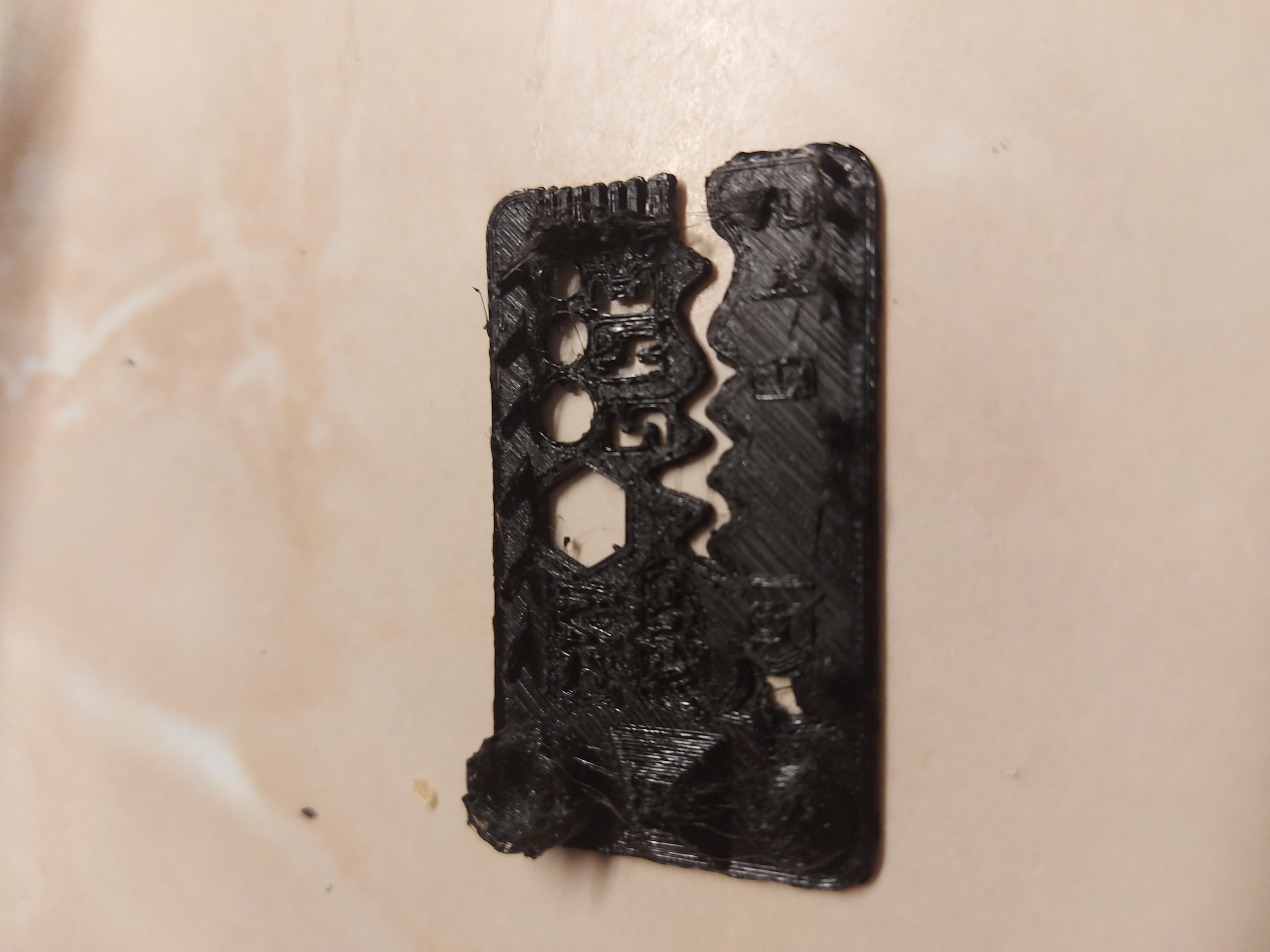

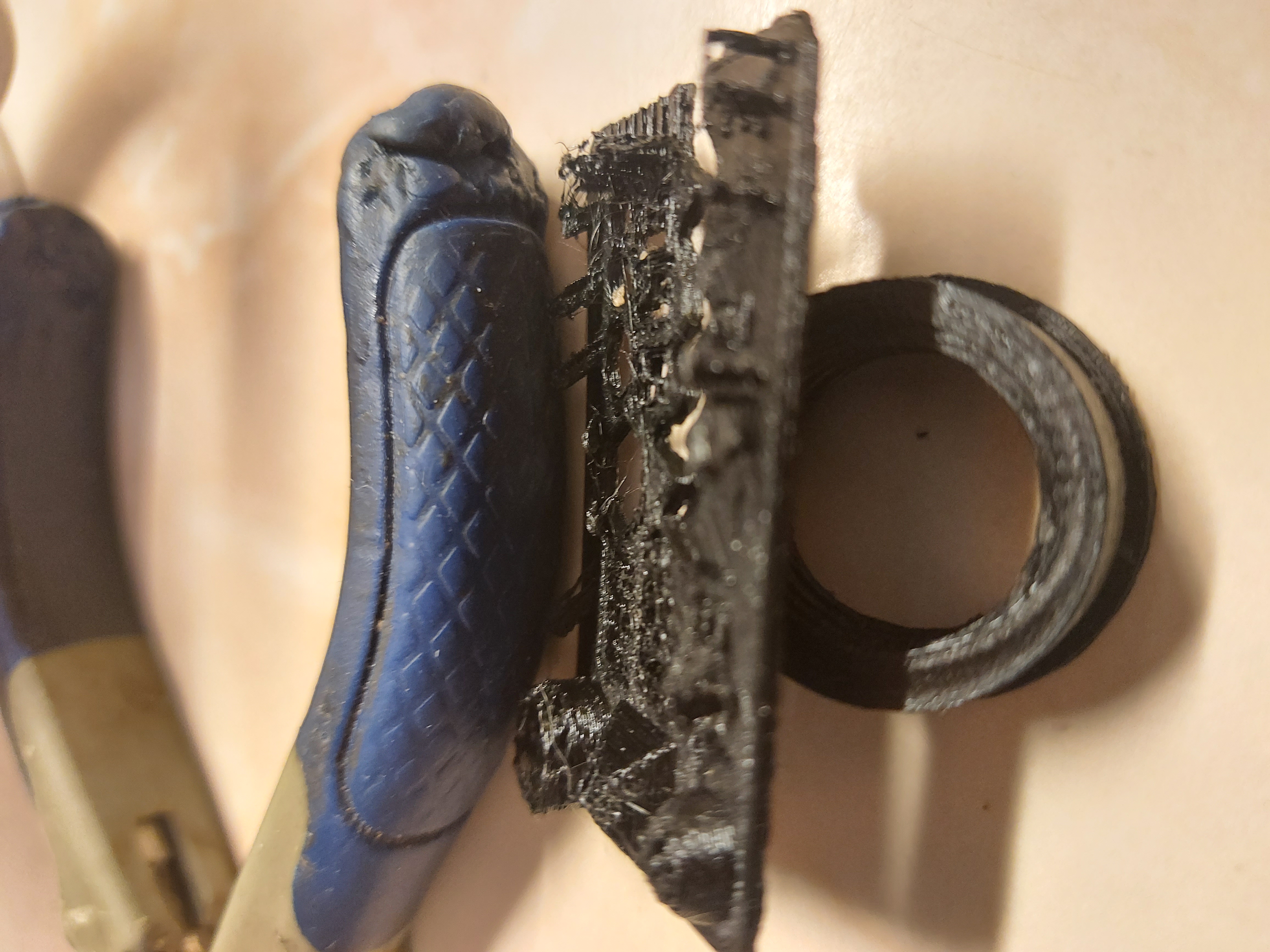

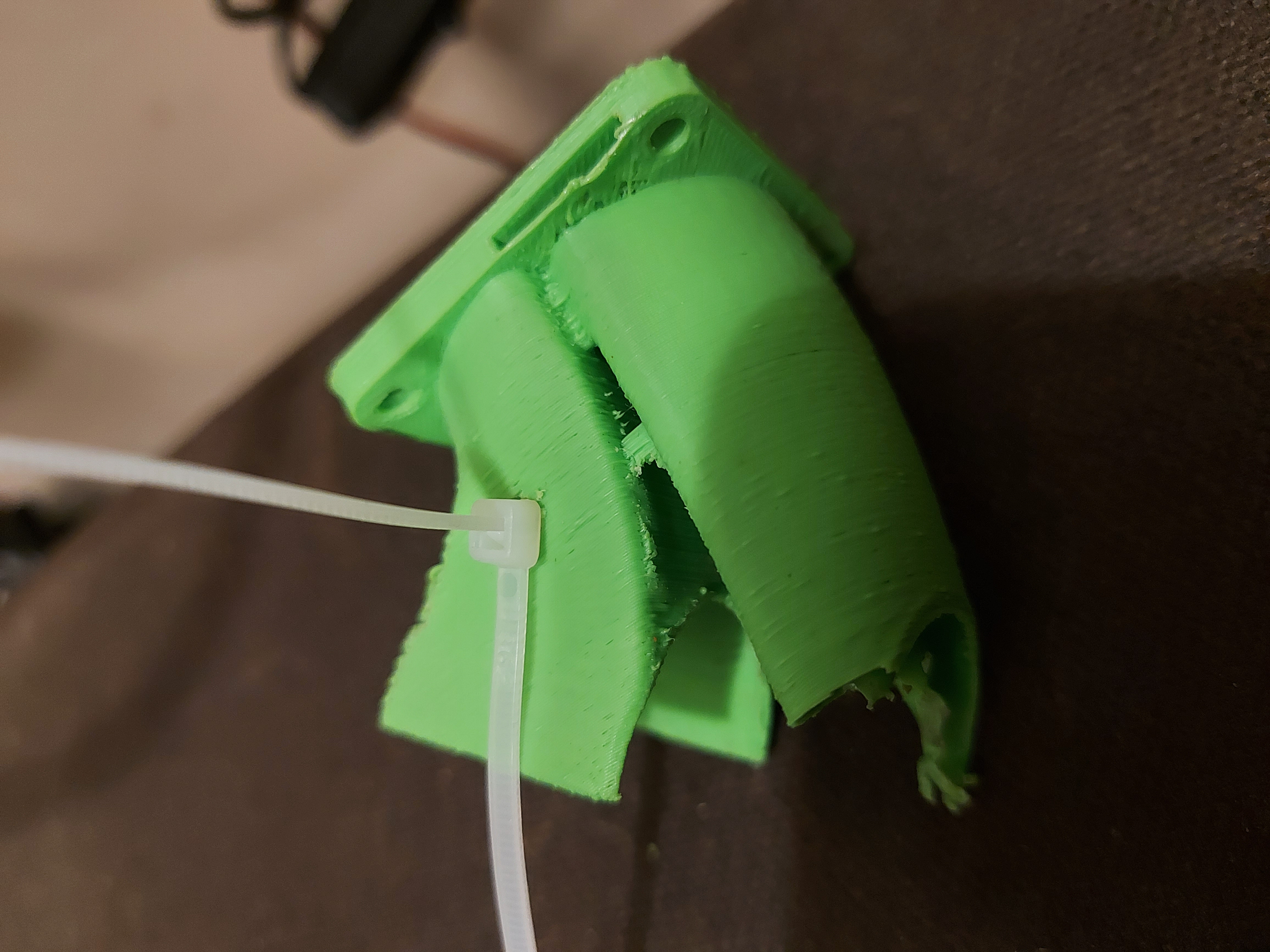

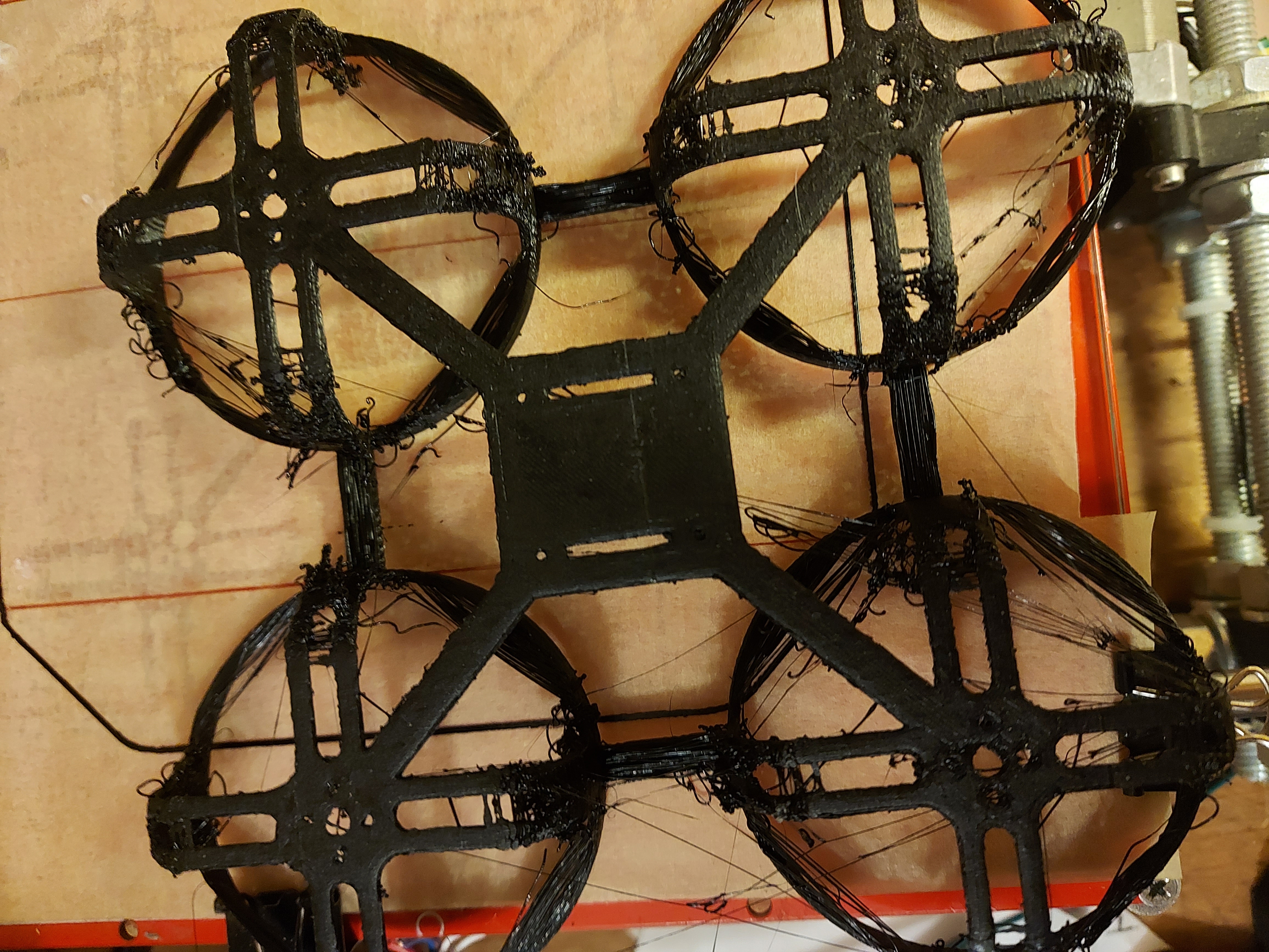

Wydrukowałem tulejkę do Dremel wyszła moim zdaniem pięknie potem wydrukowałem https://www.thingiverse.com/thing:1019228 i to już tragicznie parametry druku jak na zdjęciu co należy zmienić aby było lepiej?
Tak mi się wydawało jak by na końcu drukowania dysza była zatkana, ale radiator przy głowicy był zimny.
A jeszcze takie pytanko czy prąd na silniki ustawić maksymalny jaki silnik pracuje, bo gdzieś wyczytałem że można przy drukarce 3d mniejszy bo silniki nie mają tak ciężko.

Pokonała Cię retrakcja.
Pytanie podstawowe - jaki masz łącznik - z rurką teflonową, czy bez - tzw all-metal.
Ogólnie jeżeli masz układ direct - a taki właśnie masz (czyli ekstruder razar nad głowicą) to retrakcji dajesz max 1mm. Do tego jeżeli masz all metal - to retrakcja coś między 0.5 a 0.8mm. Inaczej będzie Ci gorący plastik "zasysał" do góry, gdzie będzie się schładzał i zastygał do momentu, aż ektruder nie będzie miał już siły wypychać go dalej. Sytuację poprawia trochę stosowanie łącznika z teflonem, ale on ma dopuszczalną temperaturę pracy 250stC. Jak będzie kijowy to nawet niższą. Po prostu zacznie się teflon degradować/topić i zrobi kuku w głowicy: zapcha się itd itp. Trzeba rozbierać, często rozwiercać - nic przyjemnego. All metal toleruje temperatury dużo wyższe 260+ ale bardzo nie lubi retrakcji a szczególnie dużej retrakcji.
Ostatnie pytanie nie jest zrozumiałe. Prąd regulujemy przy odpiętym silniku (dla bezpieczeństwa) - a ustawienie weryfikujemy multimetrem. Prąd powinien być ustawiony między kilkoma zakresami:
Mniejszy od dopuszczalnego dla sterownika
Mniejszy od prądu rekomendowanego dla silnika - potem zaczyna sie mocno grzać (>60C) i hałasować (tak, tak - przy ustawionym prądzie blisko górnego limitu dla silnika zaczynają trochę hałasować) - dlatego polecam ustawiać jakieś 60-75% prądu wyspecyfikowaneego na silniku.
No i na końcu prąd musi być większy od momentu w którym silnik zaczyna gubić kroki... To ostatnie ciężko wyczuć. Takie 4 skrajności: Jak silniki są zimne, i nie gubi kroków - to zostaw. Jak silniki są gorące a i tak gubi kroki - to silniki nie są dopasowane do sterowników. Jak są gorące ale nie gubią kroków - to można zjechać z prądem. Jak są zimne i gubią- to zdecydowanie za niski prąd.

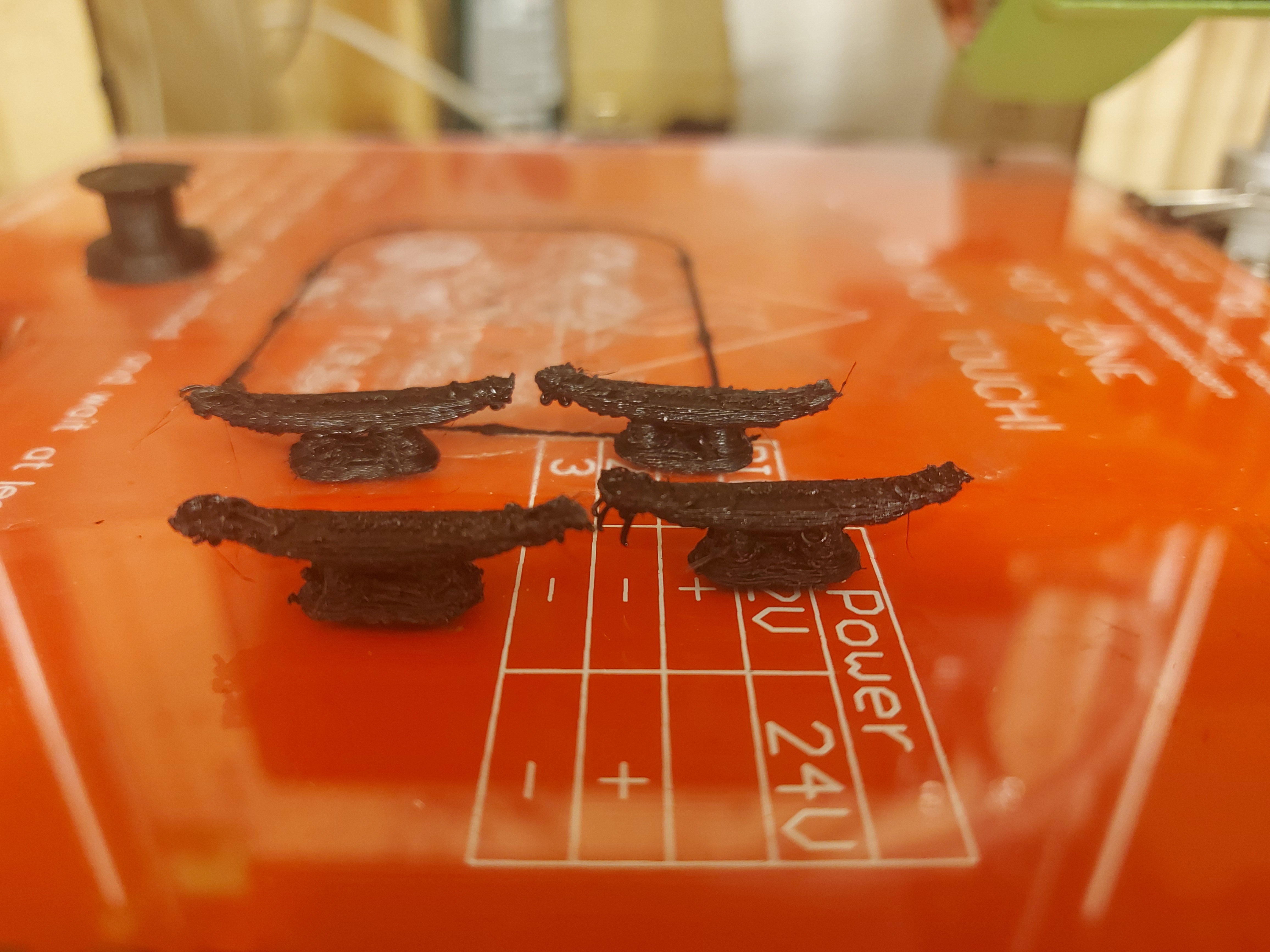

Jak to jest? Pytam dlatego gdy drukowałem dzisiaj to zauważyłem że po pierwszej warstwie i paru kolejnych przejazdach wyglądało tak jak by dysza haczyła o wydruk ( dysze mam 03mm pierwsza warstwa 0.3mm kolejne 0.2mm). Końcowy efekt chyba ok. ( przyrząd do odizolowania przewodów) ten sam problem zauważyłem gdy drukowałem kostkę kalibracyjną ale tylko na dnie kostki ściany były warstwa po warstwie ładnie układane ( wymiary idealne).

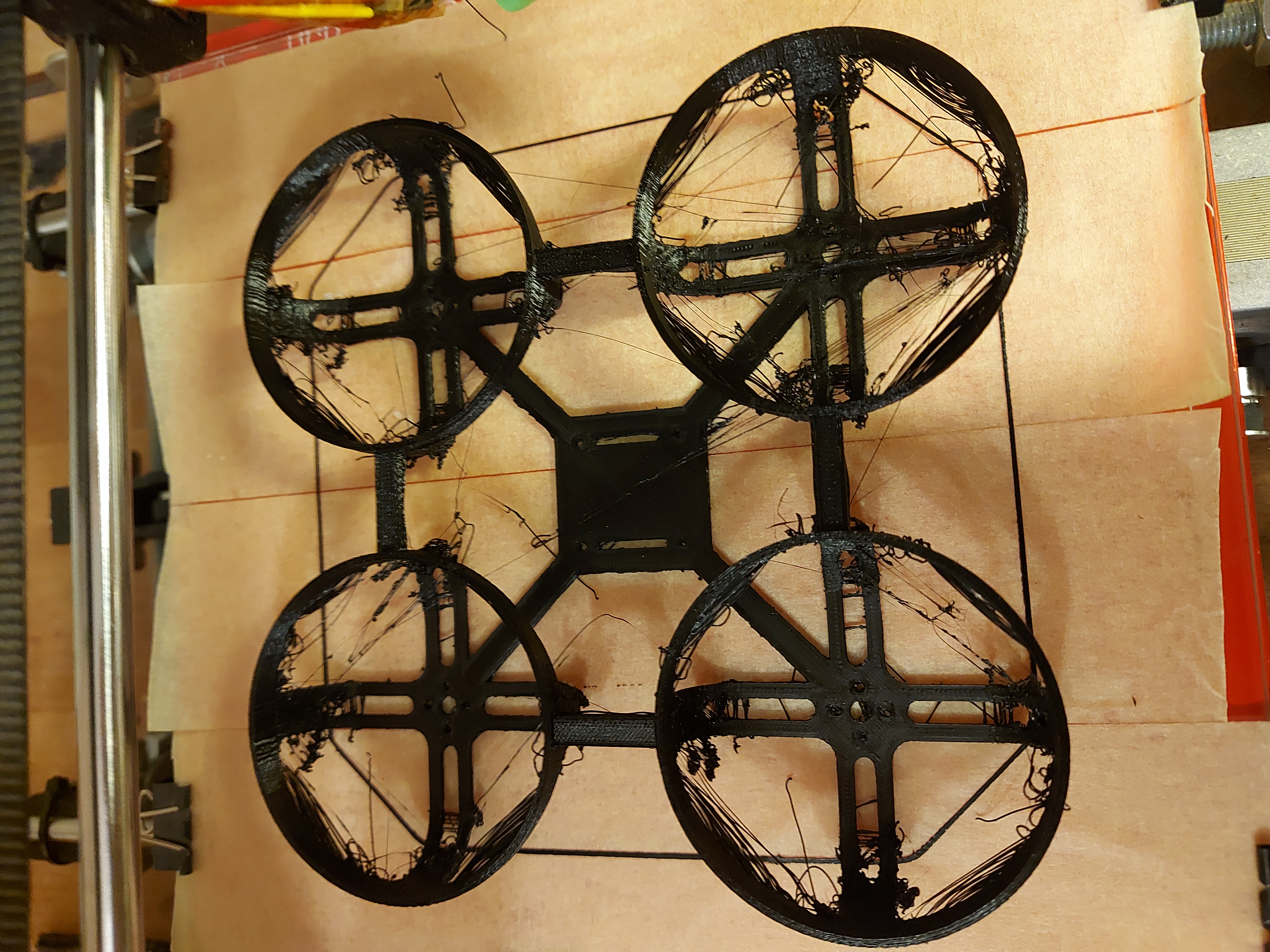

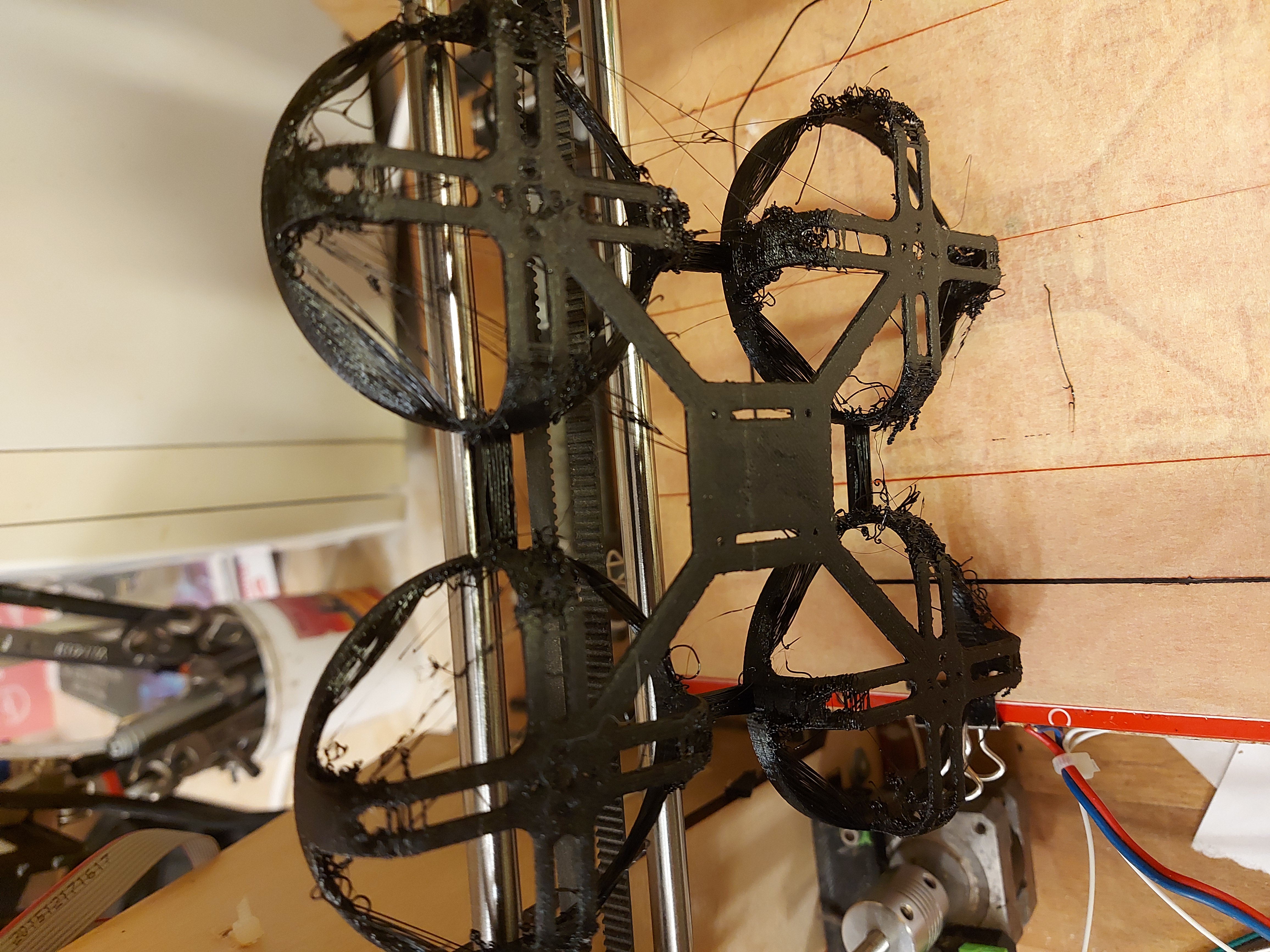

Jeszcze zapytam czy u kolegi też tak jest że podczas nagrzewania głowicy wypływa filament ( to chyba oczywiste) i podczas początku drukowania jest przenoszony na wydruk i paskudzi drukowany element?

Widać już konkretną poprawę.
Ja stół bazuje na kartkę - ale jak kartka ma 0.1 to przy Z=0.1 kartka się wsuwa z delikatnym oporem a jak jest 0.0 to kartka nie wejdzie.
Nawet jak mam czujnik poziomowania - to przy jego montażu i kalibracji trzeba wpisać offset_Z. I do jego ustawiania używam też kartki papieru - jak wyżej.
Z dotychczasowych doświadczeń z drukiem mam takie spostrzeżenia:

To się pobawiłem i tak mi wyszło co należalo by zmienić aby było lepiej. Npewno retrakcje na większą a co innego , jaka prędkość dla mostów obecnie mam 6. Co mam podać aby można mi podpowiedzieć co mam zmienić aby lepiej drukowalo.
20201204_195524.jpg [ 4.06 MiB | Przeglądane 13068 razy ]
20201204_195515.jpg [ 4.29 MiB | Przeglądane 13068 razy ]
20201204_195501.jpg [ 4.36 MiB | Przeglądane 13068 razy ]
 Tytuł: Re: Pomocy w ustawieniu
PostNapisane: sobota, 5 grudnia 2020, 22:04
Coraz lepiej.
Mostów nie da się drukować po łuku. To jak przerzucanie przeprawy ponad rwącą rzeką. Rzucasz linę przed siebie i masz nadzieję ze doleci na drugi brzeg. I dokładnie tak samo dziala drukowanie mostów.
Dondruku potrzeba mocnego chłodzenia - najlepiej ze wszystkich stron dyszy, bo inaczej mosty w jednym kierunku będą wychodziły lepiej niż w drugim.
Do tego prędkość: ze 40mm/sek
I mozna pobawić się przeplywem. Ale to zależy jakim materiałem i w jakiej temperaturze drukujesz. Jak materiał mocno płynie to flow zmniejszamy np do 75% a jak jest twardy to moze zostać 100% a nawet 110%.
Kiedyś widziałem zajefajne filmiki pokazujące jak przerzucić most drukowany z ABS. Gosciu włączał chłodzenie i abs w czasie druku sie kurczyl i napinał. I tym sposobem drukował mosty ponad 100mm. Oczywiscie w linii prostej.

A czemu drukowane bez podpór?. Ja bym tak zrobił.
No i nie ma co się bać klejenia, te osłonki śmigieł można by dokleić?
Nawet bezpośrednio w slicerze idzie to ładnie podzielić.
Trzeba trochę sobie ułatwić życie.
PostNapisane: niedziela, 6 grudnia 2020, 14:10
Adam. Ten projekt ogólnie nie nadaje sie do druku. Trzeba pamiętać ze bardzo źle drukują się łuki w kierunku pionowym. Ale o tym co da się z sensem wydrukowac a co nie decyduje głównie doświadczenie. Bo co z tego ze wydruk jakoś wyjdzie. Skoro prawie rozpada sie od patrzenia.
PostNapisane: niedziela, 6 grudnia 2020, 14:31
Dlatego bym odciął te kółka osłaniające i wydrukował oddzielnie. Na mojej drukarce takie coś w całości też słabo widzę.

A teraz mam pytanko drukarka jakiś czas nie była używana i dzisiaj odpaliłem i wydruki koszm
arne dlaczego?
20210311_192520.jpg [ 3.73 MiB | Przeglądane 12808 razy ]

Niestety, ale szklaną kulę pożyczyłem sąsiadowi, i na razie nie oddał :P
Jaki materiał, jakie temperatury... no jeszcze trochę innych informacji też brakuje.

Oprogramowanie to Marlin-Prusai3-RC8 materiał PLA pierwsza warstwa 220 pozostałe 215 ustawienia pokazałem kilka postów wyżej.
PostNapisane: piątek, 12 marca 2021, 20:18
Za mały detal, za wysoka temperatura, za mało chłodzenia - wydruk przegrzany i zdeformowany.
PostNapisane: sobota, 13 marca 2021, 13:35
I do tego dochodzą warunki w jakich PLA leżało. Jak nie używasz to rolka w worek hermetyczny z pochłaniaczem wilgoci.

I ja tego nie ogarniam, mi to by musiał ktoś ręcznie wytłumaczyć :D albo odwiedzić i ustawić ;) ( Nie daje rady)
Może zacznę wszystko od nowa. :cry:
PostNapisane: sobota, 13 marca 2021, 18:17
Wbrew pozorom PLA jest wrednym materiałem. Ja najlepiej "dogaduję się" z PET-G, a ostatnio nawet z SILK (taka hybryda PLA i PET-G)
Przy PLA ważny jest balans temperatury, szybkości drukowania, retrakcji, oraz dobrego chłodzenia wydruku.
Dla PET-G chłodzenie, i to delikatne, wymagane jest na "mostach", i nawisach.

No ja jestem ciemny w drukowaniu jak ( w czarnej dup-----ie)
Nie wiem na co patrzeć jak ustawić, co ciekawe parę tygodni temu drukarka drukowała wmiare przyzwoicie ale jak to powiedział Przemek przy małych elementach juz jest gożej, to co należy zmienić aby było lepiej?
Metodà prób i błędów do czegoś dojdę.
Oczywiście z waszą pomocą
Z GÓRY DZIĘKUJĘ
PostNapisane: sobota, 13 marca 2021, 22:32
Fizyka jest jedna i fizyki nie oszukasz.
Aby dobrze drukować należy zrozumieć na czym polega sam druk z topionego filamentu (chociaż dużo poniższych wskazówek dotyczy też np metod typu spiekania laserem gdzie wpływ temperatury nie jest bez znaczenia).
Od początku:
Druk plastikiem polega na stopieniu prętu i wypchnięciu go w konkretne miejsce przez małą dyszę. Nie będę wnikał w konstrukcję głowicy drukującej i do czego służy gorąca część a do czego chłodna itd itp. Może innym razem.
Jak już roztopimy ten plastik i uda nam się go wypchnąć w formie pół płynnej (dla PLA to od ok 170st) to teraz istotne jest aby ten roztopiony plastik zastygł. Trochę jak z budową domu - nie ruszasz po kolejne piętro - jeżeli nie zaschły stropy.
Czyli musimy upewnić się, że PLA zastygnie poniżej ok 80st C aby było dość twarde aby utrzymać kolejną warstwę.
Albo dajemy wydajne chłodzenie, które momentalnie schłodzi wypluty plastik, albo pozwolimi konwekcji swobodnej i przewodzeniu ciepła do pozostałej części wydruku na wykonanie roboty - tylko że trwa to dużo dłużej - tak z 10 - 20 razy dłużej. W przypadku dużych modeli czas między kolejnymi warstwami to nawet minuty i to czasami jest wystarczająco dużo aby plastik się schłodził przed kolejną warstwą. W przypadku małych detali gdzie dysza raz za razem kładzie gorący plastik na gorącym plastiku zaczynają się dziać brzydkie rzeczy. Wypluty ciekły plastik jest lepki i ciągnie za sobą dolne gorące i miękkie warstwy. Do tego w przypadku niechłodzonych nawisów nawet PLA pomimo swojego małego skurczu zaczyna się podwijać. I wszystko to widać na Twoich ostatnich wydrukach.
AAA - no i chłodzenie powinno być symetryczne. Tzn albo dmuchasz dookoła, albo 2 dysze z dwóch stron. Dmuchanie na dyszę z jednej strony jest be - bo wydruki raz będą Ci wychodziły a raz nie i nie ogarniesz dlaczego, a będzie to zależało od wzajemnej orientacji drukowanych ficzerów i kierunku nadmuchu. A jak już dmuchasz to ważne jest aby nadmuch był stały - tzn np 50% przez cały wydruk. Bo jak ustawisz zmienną prędkość to zależnie od siły nadmuchu będzie się zmieniać temperatura dyszy... Dla małych figurek (gdzie czas warstwy np jest poniżej 7 sekund warto włączyć nawiew na 100%. Powyżej 10 sekund może być 50%. Dojdziesz do tego w swoim czasie. Niestety parametry druku dobiera się pod detal no i materiał.
Polecam kupić blok grzewczy np MK10 z silikonową skarpetką. Koszt kilku złotych a robi robotę. Duży blok 20x20x8mm ma dużą pojemność cieplną a skarpetka chroni przed przeciągami oraz przez paćkaniem bloku od plastiku.

Dzisiaj przerobiłem mocowanie silnika osi Z z drukowanej na alu. Macie jakiś schemat prostej regulacji dla wentylatora wydruku przy obecnej prędkości wentylatora wydruk jest zdmuchiwany ze stołu, zasilany jest z 12V 1.5A zdjęcia mojego chłodzenia DIY.
Macie jakieś pomysły.
16301780176175932973622634738131.jpg [ 3.97 MiB | Przeglądane 12169 razy ]
16301779936982683620846075713365.jpg [ 7.87 MiB | Przeglądane 12169 razy ]
20210828_210342.jpg [ 7.41 MiB | Przeglądane 12169 razy ]
Mamy -Zakleić taśmą część wlotu powietrza.
