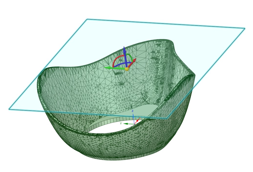

Mam taką maskę, którą muszę dopasowywać do różnych twarzy, dlatego chcę ją rozciągać na pokazanej płaszczyźnie. Dół ma pozostać niezmienny.

Ta maska przeobrażona z STL to istna porażka do edycji, ja się nie podejmuję.
Wolałbym rysować to od nowa.
Może ktoś inny ma patent.

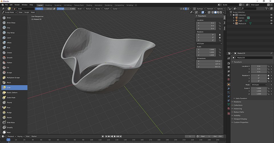

Wygląda na to że dam radę Blenderem. Funkcja Sculpt i narzędzie Grab, pozwala na dowolną edycję.
Poszukam jeszcze gdzie się zagęszcza siatkę i gra muzyka :)

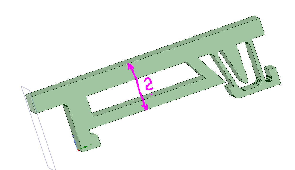

Odgrzeje trochę temat. Mam plik STL który konwertuję na bryłe i za żadne skarby nie mogę zwymiarować zaznaczonego wymiaru
Przechwytywanie.JPG [ 65.05 KiB | Przeglądane 7595 razy ]
Jak to zrobić ??? :(

PostNapisane: poniedziałek, 6 grudnia 2021, 21:41
Tyle samo Ci wyszło?
wymiar.png [ 76.22 KiB | Przeglądane 7586 razy ]
11,5mm?

PostNapisane: poniedziałek, 6 grudnia 2021, 21:44
Dokładnie tyle samo :D
