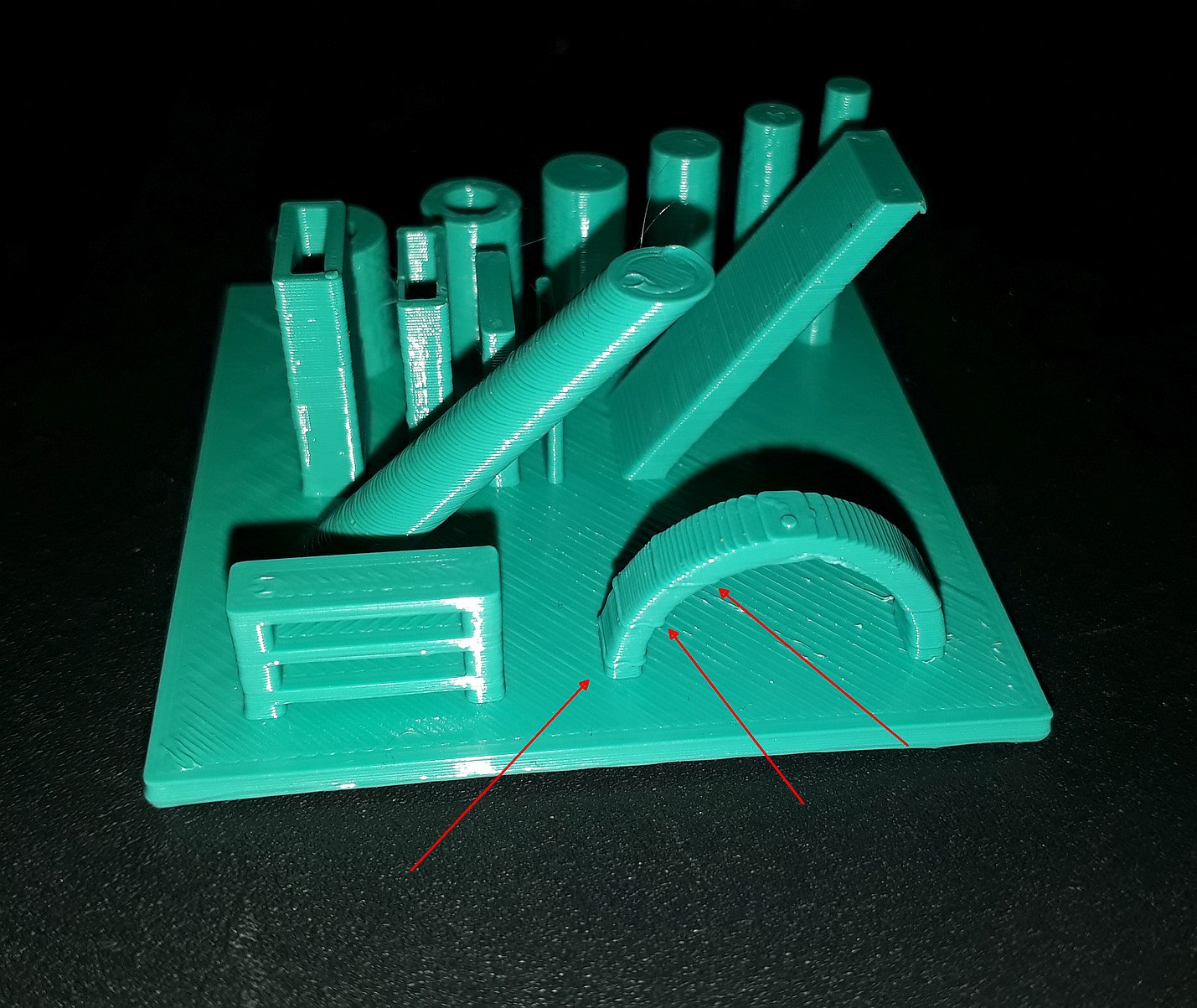

Mam do kolegów ogromną prośbę. Od dwóch dni walczę z doborem ustawień cięcia w Prusaslicer i już jest prawie dobrze, z małym wkurzającym wyjątkiem. W miejscach zaznaczonych strzałkami na zdjęciu wydruku testowego, widać nadlewki warstwy zewnętrznej. Dzieje się to tylko w tym miejscu i tylko w Prusaslicer. Są to warstwy następujące zaraz po wydruku mostów w elemencie po prawej stronie. Widać jakby w tym czasie podane było więcej filamentu. Po prawej stronie łuku już jest mniejsza nadlewka. Które ustawienia slicera mogą być za to odpowiedzialne?
Proszę o pobranie pliku stl i przetestowanie na swoich drukarkach. Mam nadzieję, że znajdzie się chętny do pomocy. https://www.thingiverse.com/thing:4142589
Jeżeli udałoby się wydrukować perfekcyjnie to liczę na plik konfiguracyjny drukarki.

To się dzieje tylko i wyłącznie na tym jednym pliku? Inne wydruki są ok?
To może być zbieg okoliczności jakiegoś parametru i geometrii.
Kiedyś miałem podobny problem - czy na podglądzie wydruku widać że ścieżka jest wyraźnie szersza?
Może to wina geometrii?

Na podglądzie wydruku po cięciu wszystko jest idealnie równo.
Wcześniej ciąłem w IdeaMaker, ale tam też nie było idealnie. Poza tym chcę przejść z dwóch ekstruderów na cztery, a na to pozwoli mi Prusaslicer, dlatego się przesiadłem.
Ciąłem ten plik nawet w Cura z programu Repetier Host i nie ma tych kilku nadlewek.
Nie mam pojęcia gdzie przedobrzyłem z ustawieniami.

Czy w tym miejscu zmienia się rodzaj wypełnienia? Czy przyglądałeś się w czasie wydruku co dokładnie robi drukarka w tym miejscu?
Czy masz różne prędkości wydruku zależnie od rozmiaru elementu wypełnienia i obwódek?
Ustaw wszystko na jedną wartość - np 40mm/sek i powtórz wydruk.
EDIT:
Teraz zauważyłem, że linie pokrywają się dokładnie z poziomami mostu.
Prawdopodobnie podczas wypełniania pełną warstwą narasta ciśnienie w dyszy i jak przeskakuje na drukowanie tego łuku to masz za dużo i filament wydostaje się niekontrolowany sposób.
Układ typu bowden?

Tak, bowden. Tak jak opisałem, dzieje się to tylko na wysokości mostu. Retrakcję mam na 8 mm z 50 mm/s.

Nie chodzi o retrakcje.
Chodzi o prędkość druku.
To co mogłoby pomóc to linear advance. Ale mi się z tym bardzo źle pracowało.
