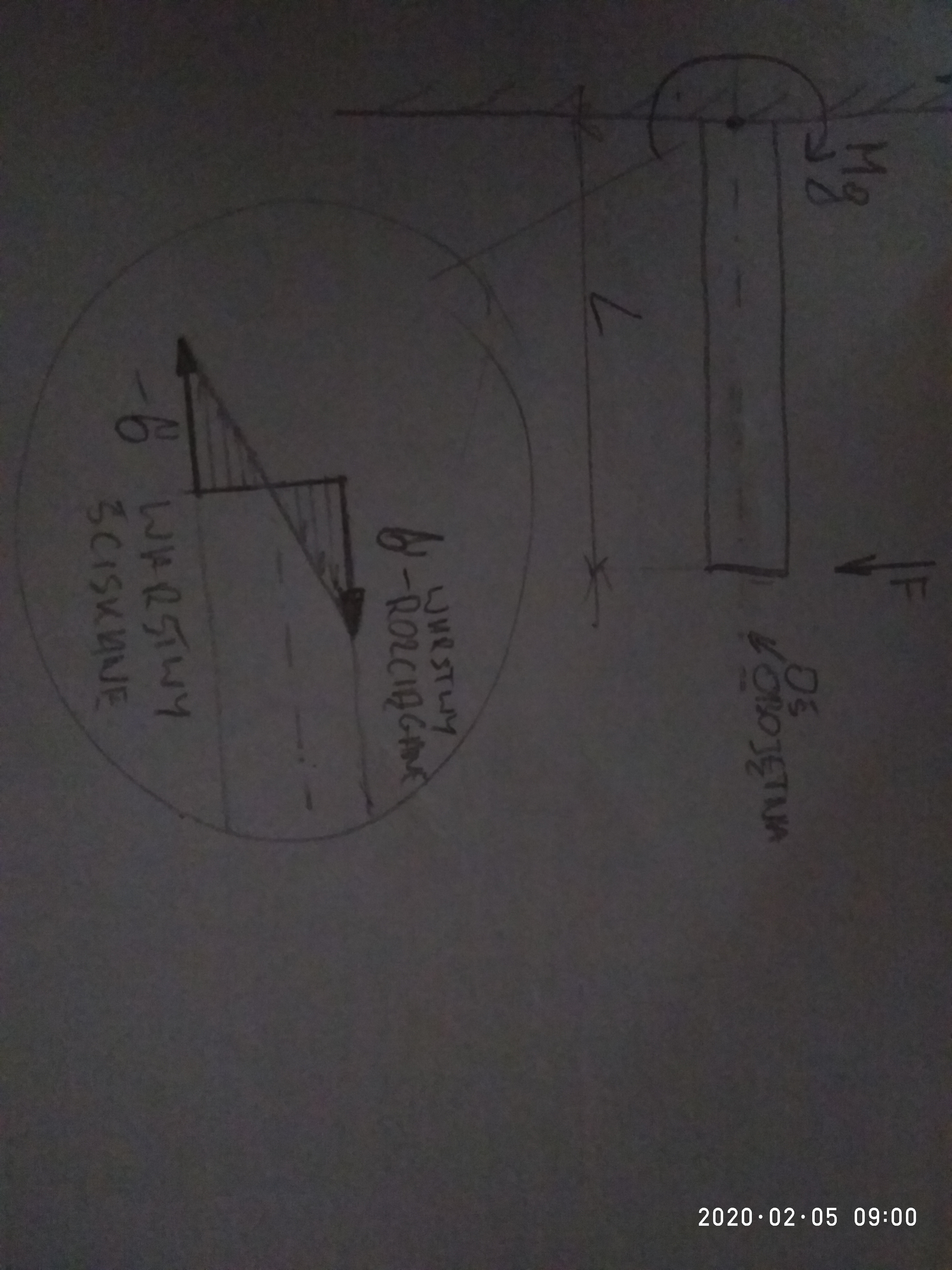

Bo wypełnienie odgrywa role przy sciskaniu, pomaga zapobiec wyboczeniu elementu.
Co do pekania zewnetrznych warstw przy zginaniu to taki rysunek naszkicowalem z tego co ze szkoły po za kreda i kulkami do łozysk wyniosłem.
Napreżenia rozciagajace w tym przypadku sa ponad osia obojetna i jesli wartosc zostanie przekroczona to nastapi rozerwanie warstwy zewnetrznej i dojdzie do tego efekt karbu czyli mówiąc po polskiemu: "sie upitoli w trymiga"

Przecież napisałem, że przy wypełnieniu 100% masz 100% wytrzymałości na ściskanie - patrz pierwsze zdanie pierwszej odpowiedzi (nie mylić ze ścinaniem).
Prawdą jest że wypełnienie zapobiega wyboczeniu i dlatego właśnie jest potrzebne aby chronić każdy (nie tylko drukowany element pracujący na ściskanie. Do tego dochodzi ścinanie - ale to inna inszość i na prawdę trzeba mieć pecha aby polec tutaj - chyba, że ktoś drukuje kołki ustalające w pozycji pionowej - to sam się prosi o problemy.
Zakładając że drukowany plastik ma takie same właściwości niezależnie czy to wypełnienie czy obwódki (co oczywiście nie jest prawdą) to najpierw przekraczasz dopuszczalne naprężenia właśnie w skrajnej obwódce a środek Cię już mniej interesuje. Naprężenia zależne są od odległości od osi obojętnej i od przekroju.
Dlatego właśnie napisałem kolejne zdania mówiące o tym, że najważniejsze jest mieć grube ścianki, aby dobrze radziły sobie z tymi naprężeniami.
Zgodnie z Twoim wykresem to to co jest w środku (zakładając, że masz profil symetryczny - bo dla każdego innego wykres jest nieprawdziwy - bo oś obojętna nie jest w środku, i przy takim obciążeniu umiejscowiona jest w środku ciężkości przekroju)) - nawet jak jest powietrzem - to już nie podlega aż takim obciążeniom - więc wypełnienie jest teoretycznie nie potrzebne. Dlatego właśnie robimy rury i inne puste profile - bo oferują niewiele mniejszą wytrzymałość kosztem znacznie zmniejszonej masy.
Podałem Ci też z doświadczenia, że do drukarek (i zrobionej z niej frezarki z wrzecionem 600W) drukowałem elementy z ABS 3-4 obwódki z wypełnieniem 40% i wytrzymałość jest wystarczająca. Można dać i 100% albo wręcz trochę mniej - pewnie 25% nadal byłoby zadowalające.
Oczywiście skręcając to metalową śrubą zawsze da się to zniszczyć, niezależnie czy to będzie plastik drukowany czy odlewany, Nawet drukowany ze 100% wypełnieniem i tak się podda. Chcesz mieć pancerną konstrukcję to wytnij ją z metalu.

Tak miał być pręt kwadratowy ale mi to umkło,zreszta po wykresie rozszyfrowałeś że to profil symetryczny to nie ma o co się spierać.
Tak jak napisałeś, stosuje sie rury by ulżyc konstrukcje tracąc niewiele wytrzymałości.

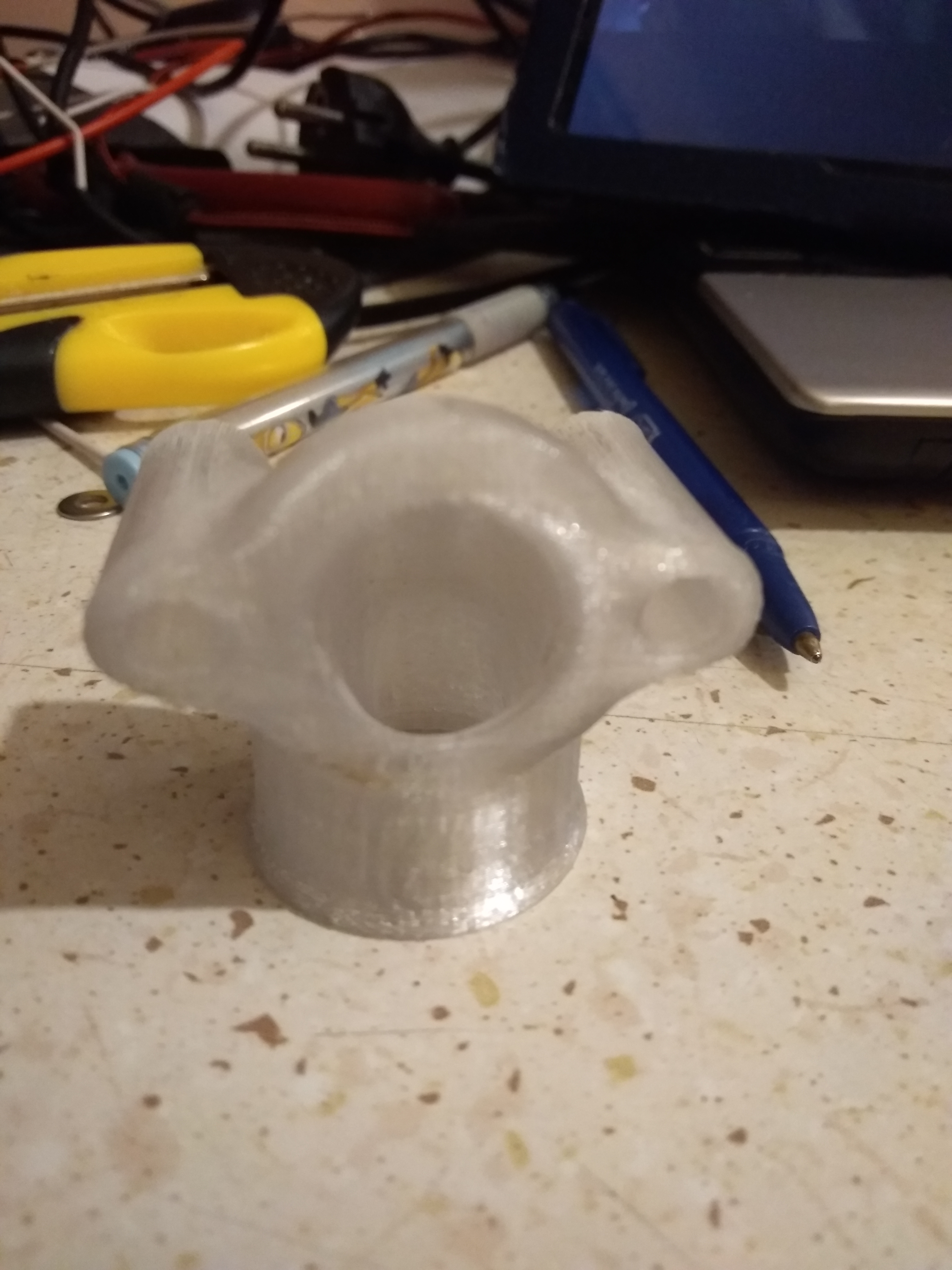

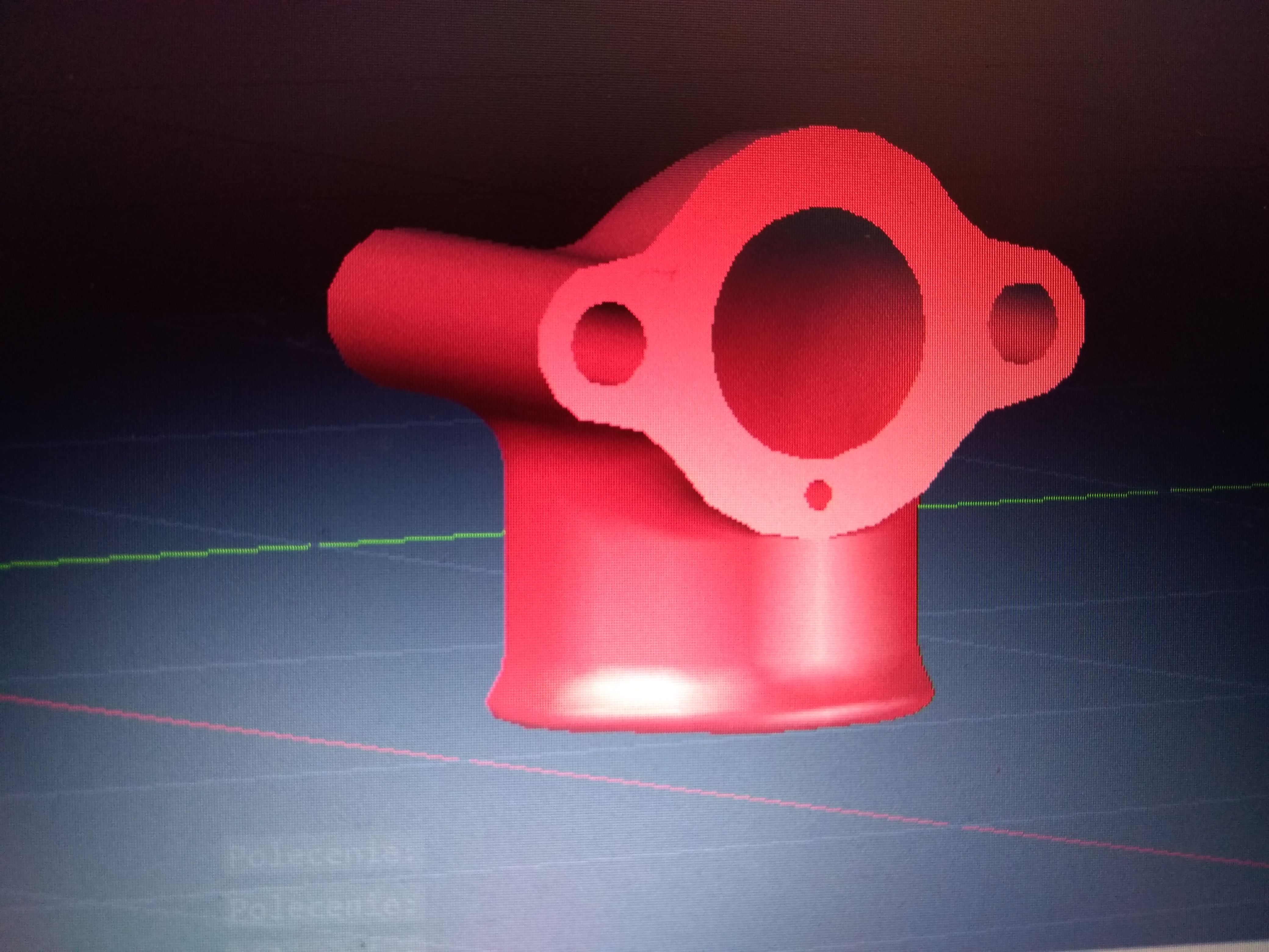

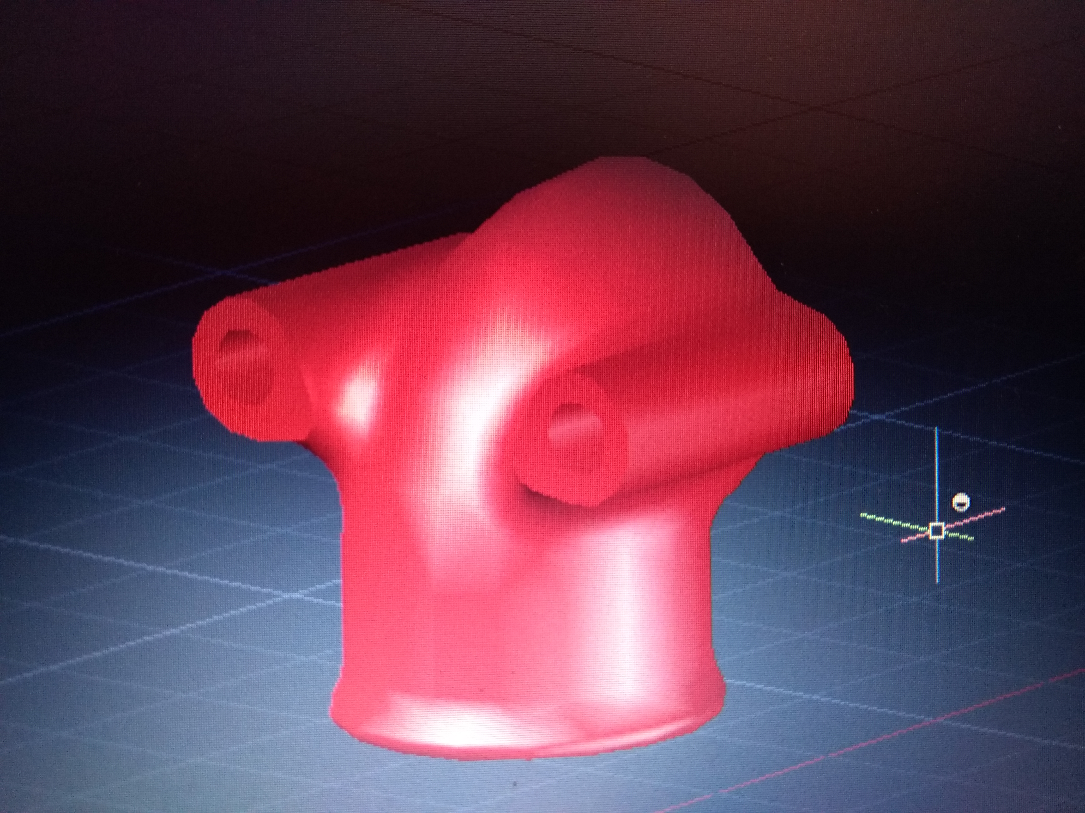

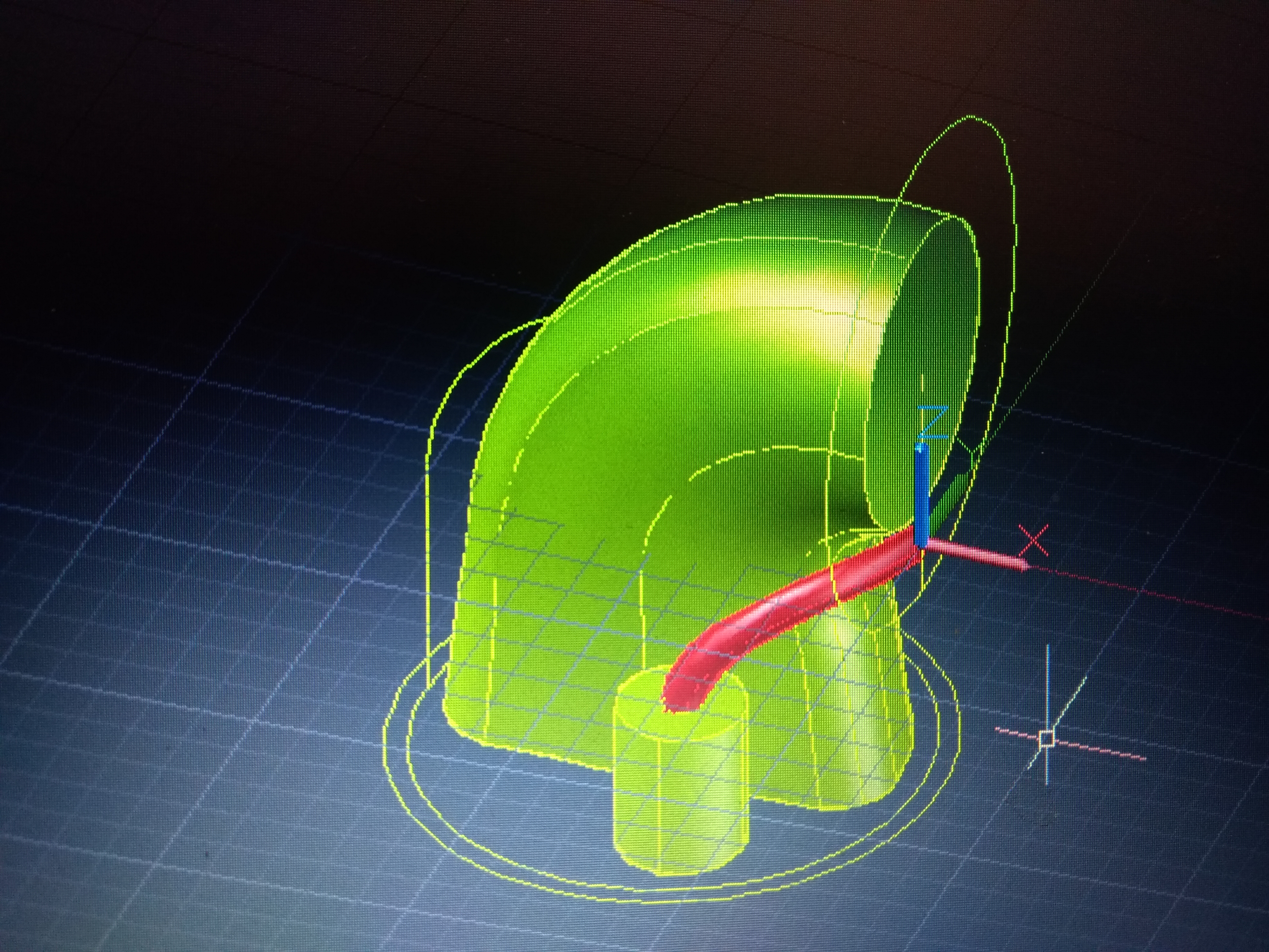

Pierwsze wydruki użytkowe mam już za sobą, czyli od projektu do realizacji.
Jest to króciec gaźnika do silnika benzynowego.
Wypełnienie 100% obrys 2mm materiał petg waga gotowego 15g

Ładnie.
Drukowałem kiedyś łącznik między gaźnikiem a korpusem do benzyniaka. Niestety drgania załatwiały wydruki bezlitośnie. Pomogło dopiero wzmocnienie/zbrojenie z wklejonych na żywicę prętów węglowych 1.5mm.
