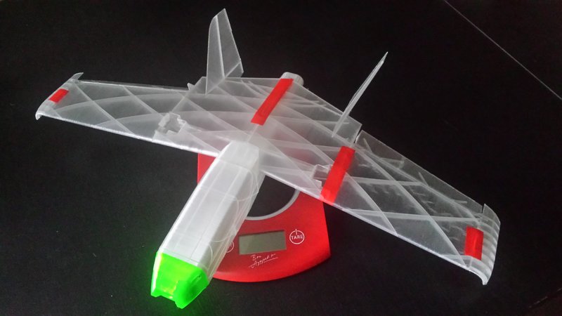

Goblin wydrukowany. Zostało uzbroić go w R/C.
Musze wydrukować jeszcze wręgę silnikową oraz zaciski mocujące serwa.
Skontrolowalem masę i jest średnio. Miało być 140g a jest 190g. Podejrzewam że głównym winowajcą jest nos który przypadkowo wydrukowałem ze 100% wypełnieniem.

 Tytuł: Re: 3D Goblin
PostNapisane: czwartek, 26 grudnia 2019, 16:53
Posty: 718
Wiek: 39
Posprawdzałem wszystko.
Wychodzi jednak, że plastiku jest tyle co powinno. Po prostu w ostatniej fazie projektowania poszalałem ze wzmocnieniami.
Np te końcówki płatów ważą w sumie 9g. Więc mam zamiar je wywalić i zastąpić zwykłą zaślepką.
