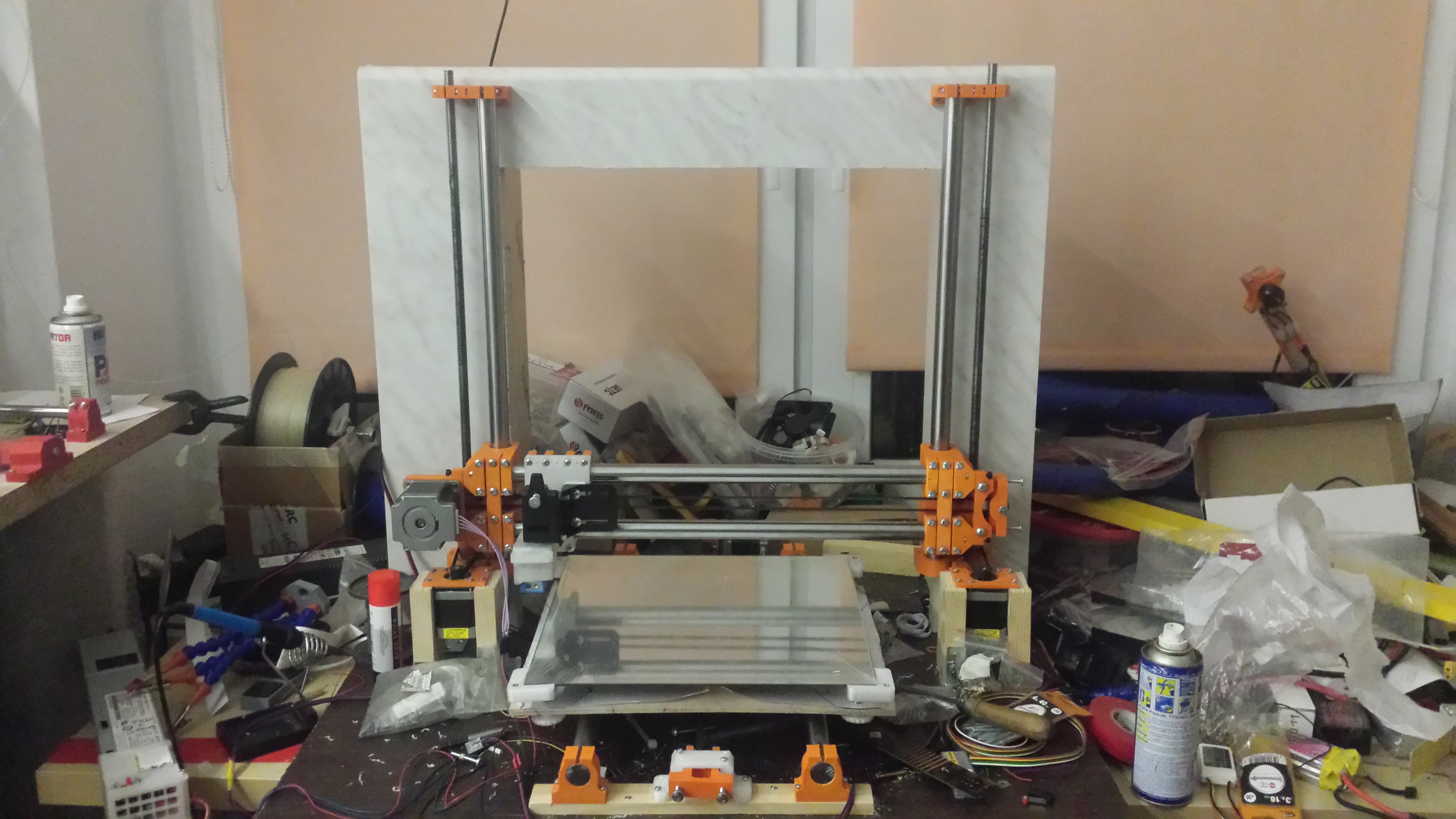

Jak już pisałem w wątku o tulejach ślizgowych: viewtopic.php?f=113&t=10486 buduje klasyczną drukarkę w układzie kartezjanskim.
Walki 20mm + tuleje slizgowe. Rama to blat kuchenny 38mm.
Silniki nema23. Pole pracy 300x300x400
Czyli taka Prusa na mocnych sterydach.
Trochę trwało zanim dokończył projekt. Potem drukowanie elementów z ABS no i przyszła w końcu pora na montaż.
Największym krokiem jest wycięcie w kawałku blatu otworu aby zrobić miejsce na oś X i Z.
Potem należy tylko przykręcić złożone elementy.
Z pozostałości po wycięciu zrobione zostaną tylne wsporniki wzmacniające.

Drukarka leżała i dojrzewała przez pół roku. Korzystając z przerwy świątecznej postanowiłem dokończyć projekt co by móc drukować więcej i większych obiektów latających :)
Stan na dzisiaj: uruchomiona os z. Jutro będę bawił się z osią X. I musze zaprojektować stół. Pole 350x350 ale nie mam takiej szyby i bedzie ograniczone do 300x300. Grzałki tez nie mam w tym rozmiarze wiec na razie będzie na zimno.

I jeszcze fotka dla potomności :

Przy okazji odkryłem dlaczego os z gubiła kroki pomimo zastosowania paska synchronizującego.
Głupi ja zaprojektowałem zębatkę 40t korzystając z pierwszego lepszego pliku z thingiverse. Efekt taki ze profil zęba był zły i pasek fizycznie nie angażował się jak trzeba. A ponieważ pracował w opasaniu ponad połowy obwodu to powstawał spory błąd na tym odcinku.
Pokaże jaka jest różnica między złym zębem a dobrym.
Komplet nowych zębatek właśnie kończy się drukować.

Tak to wygląda:
Ta 0.3mm robi różnicę 1mm na połowie obwodu - czyli pół "szerokości" jednego zęba.
zebatka.JPG [ 61.71 KiB | Przeglądane 1788 razy ]

OK. Monstrum żyje.
I dokładnie jak monstrum wydaje paskudne dźwięki. Oś Z wyje jak potępiona.
Myślałem, że solidna rama z blatu będzie tłumić drgania - i owszem - mechaniczne tłumi, ale te od silników potęguje. Coś jak pudło rezonansowe...
Sterownik DRV8825 w połączeniu z silnikami 1.2A z Allegro to nie jest dobry pomysł. Już wcześniej ze sterownikiem A4988 na ekstruderze były głośne. Może po prostu one są bardzo kiepskie i wymagają jakiegoś specjalnego sterownika? Przeczytałem też gdzieś że dla małych prędkości sterowniki DRV gubią kroki. może to dodatkowo potęguje problemy.
Próbowałem też sterownika A4844 i połączenia szeregowego silników, aby pełny prąd szedł na silniki. Ale coś musiałem zwalić, bo silniki ani drgną.
Szukam info jak sterowniki TMC2209 podłączyć w trybie standalone - aby konfigurować je zworkami i potencjometrem. Wydaje mi się że temat ogarnąłem - dzisiaj ciąg dalszy ujarzmiania monstrum...
Co do zębatek - to robią robotę - nic nie przeskakuje i działa jak trzeba. Mogę kręcić 1 osią i druga potulnie kręci się identycznie. Jak nie ogarnę tematu 2 silników na osi Z to dam 1 silnik NEMA23. Konstrukcja drukarki jest taka, że mogę dosłownie wyjąć dowolny silnik bez większego rozbierania pozostałych rzeczy. No i przy masie bramy na poziomie 5kg musiałem zastosować oddzielne łożyska (niestety nie oporowe, ale zwykłe) bo silniki by się zapłakały.

Ok. Powiedzmy ze ogarnąłem temat osi Z.
Dalej #&#&#&/* silniki o momencie 0.8Nm i ruszyło :)
Każda z osi jak rusza się niezależnie to jest OK. Ale jak przystąpiłem do druku kostki kalibracyjnej to mam to:
Czyli nie jest dobrze...
20200108_094627.jpg [ 2.16 MiB | Przeglądane 1667 razy ]
