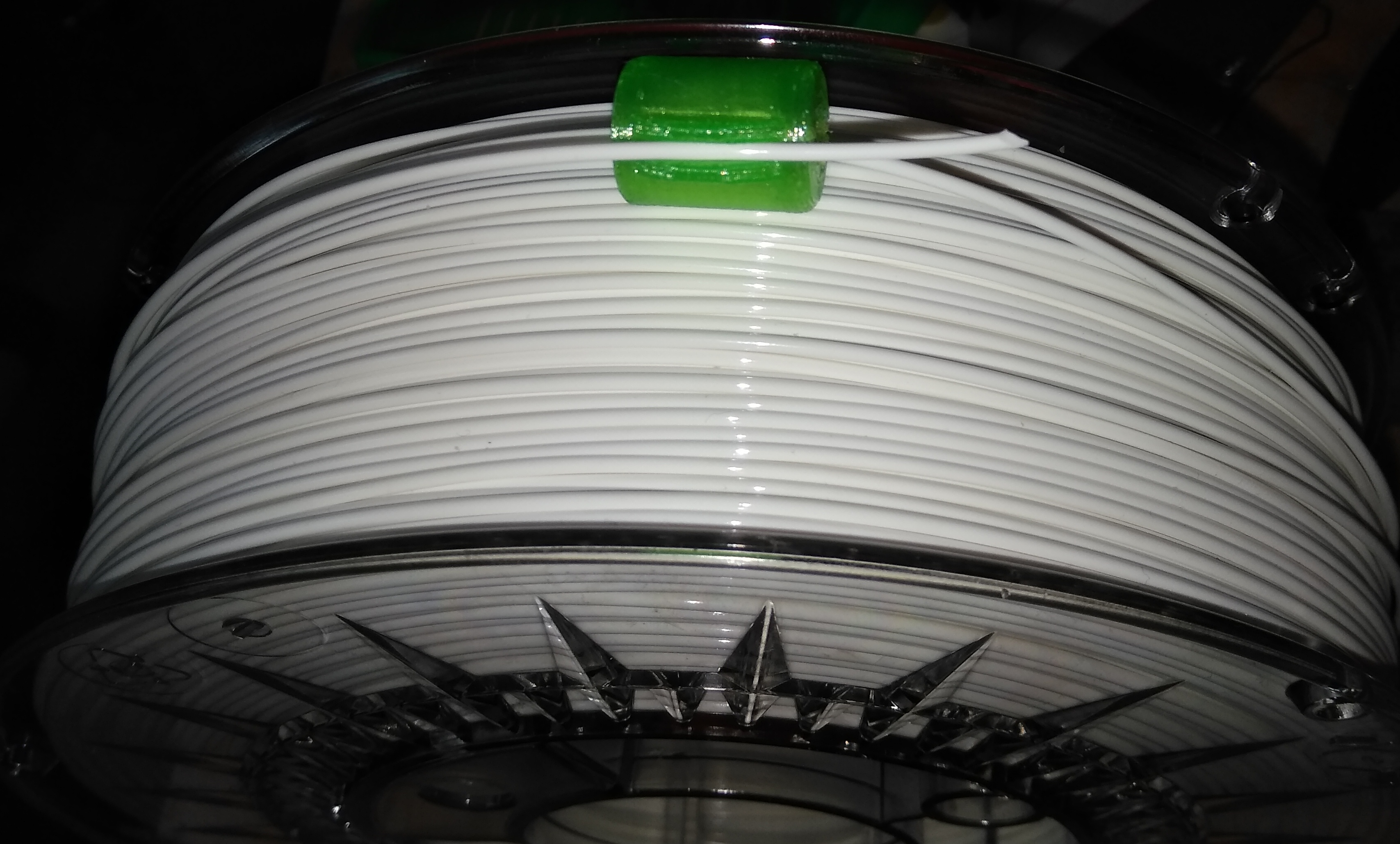

"Tereska" (nazwana tak przez poprzedniego właściciela :lol:) prawie cały czas drukuje, ale chyba będę musiał jej zrobić duży przegląd, bo coś skrzeczy i rezonuje podczas wydruku :shock:
Kończę właśnie jakąś "historyczną" szpulkę PLA, i strasznie jest "poskręcany" na niej filament... jak widać na filmie... dosyć często się "ewakuuje" z wieszaka (:)

Na tej podkładce używam tylko do ABS-u. PLA klei się jak głupi bez "dodatków" Obrazek
Właśnie skończył się wydruk, i miałem nadzieję, że filament też się skończy 8-)
IMG_20190129_152537m.jpg [ 171.53 KiB | Przeglądane 2124 razy ]
Ma już chyba z 5-6lat, więc chyba trzeba będzie wywalić tą końcówkę.

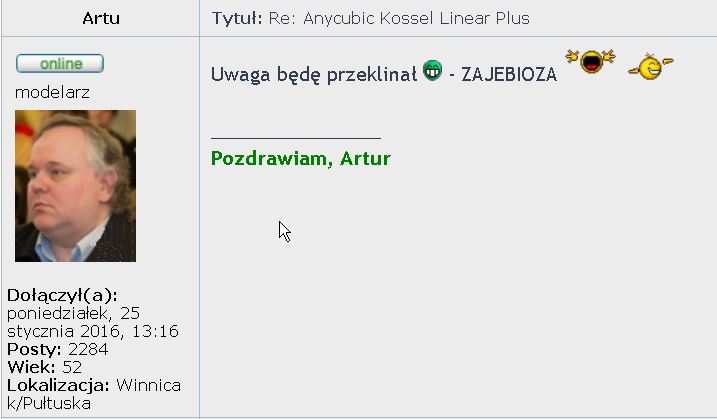

Uwaga będę przeklinał :mrgreen: - ZAJEBIOZA Obrazek Obrazek
 Tytuł: Re: Anycubic Kossel Linear Plus
PostNapisane: wtorek, 29 stycznia 2019, 20:40
Posty: 5441
A czy Obrazek zawsze Obrazek czy tylko jak Obrazek Obrazek?
PostNapisane: środa, 30 stycznia 2019, 08:26
Posty: 3050
Poproszę o tłumaczenie :mrgreen:
PostNapisane: środa, 30 stycznia 2019, 08:34
Posty: 6142

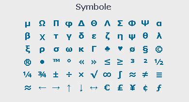

Taki zrzucik powinien wyjaśnićObrazek
PostNapisane: środa, 30 stycznia 2019, 20:16
Posty: 3050
I co ja poradzę :roll: Na komputerze wygląda właściwie:

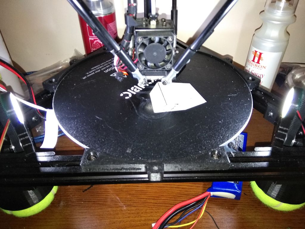

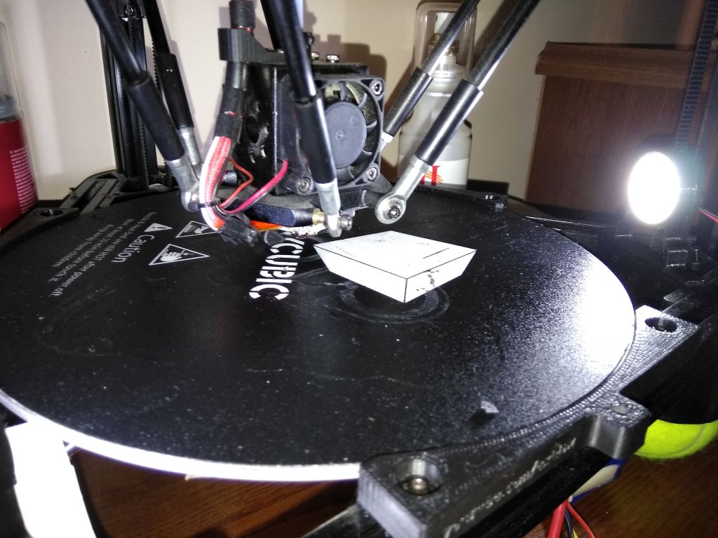

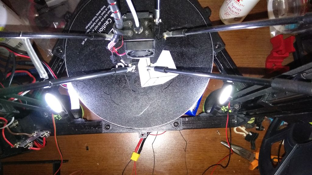

W ramach przed-remontowych ulepszeń, zrobiłem sobie podświetlenie... oświetlenie... jak zwał, tak zwał :mrgreen:
Wygrzebałem z "przydasi" dwa takie moduły LED Żarówka G4 COB 30 LED 2.4W 12V. Narysowałem "wsporniki" do ich montażu, wydrukowałem, zmontowałem, przylutowałem kabelki, zamontowałem w drukarce, podłączyłem (tymczasowo dla foto) pod pakiet 3S i...
IMG_20190130_195043m.jpg [ 144.59 KiB | Przeglądane 2029 razy ]
IMG_20190130_195051m.jpg [ 129.21 KiB | Przeglądane 2029 razy ]
IMG_20190130_195100m.jpg [ 144.24 KiB | Przeglądane 2029 razy ]

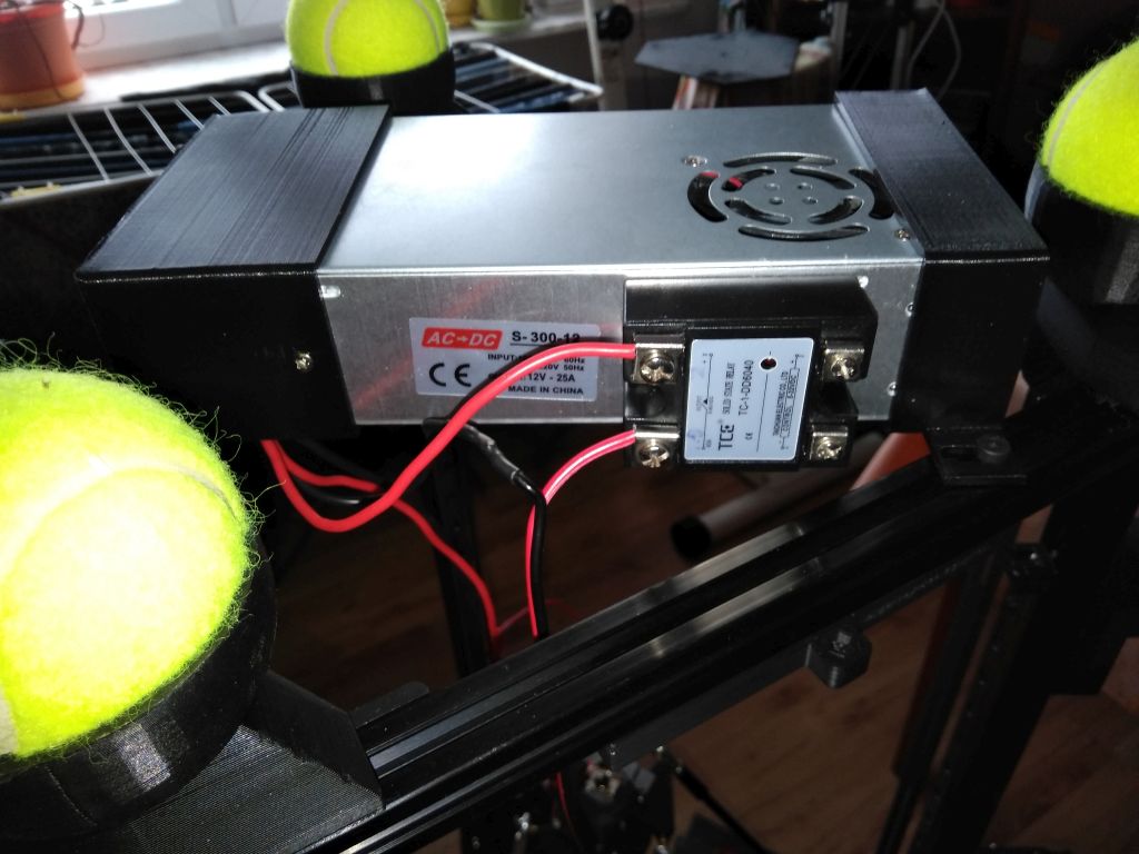

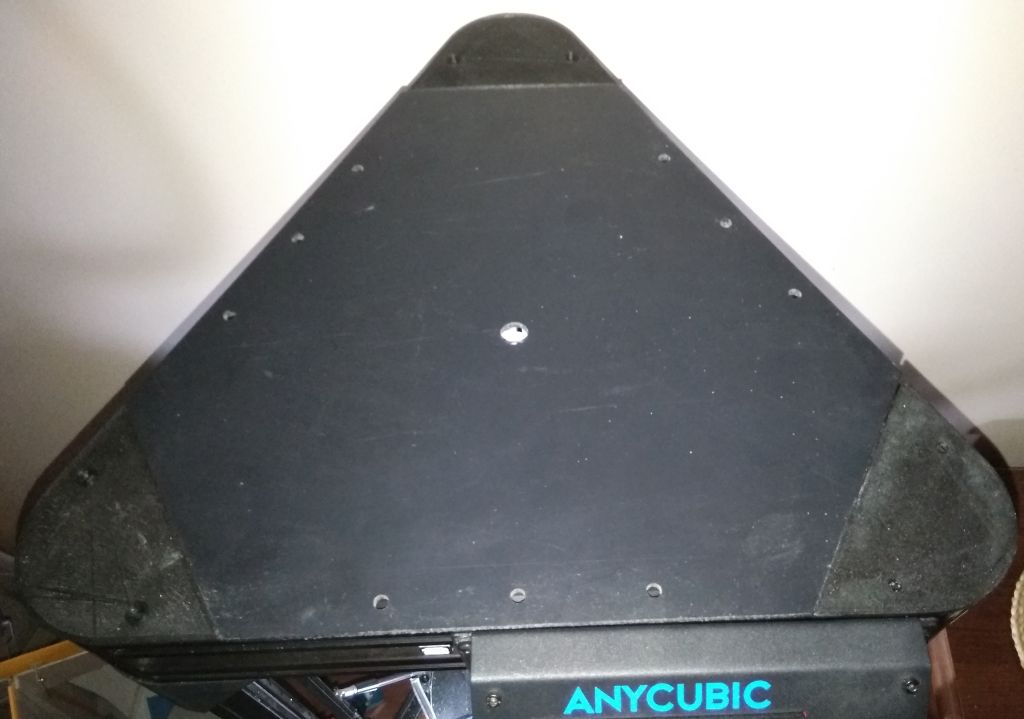

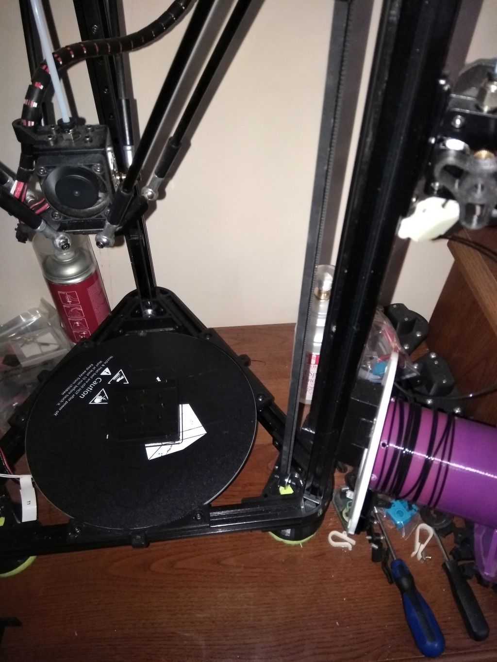

Kolejna MODyfikacja :mrgreen: Tym razem zasilacz "powędrował" pod drukarkę:
IMG_20190131_111337m.jpg [ 76.13 KiB | Przeglądane 2003 razy ]
Okazało się, że istniejące w zasilaczu śrubki mają idealny rozstaw dla SSR-a
IMG_20190131_112407m.jpg [ 105.31 KiB | Przeglądane 2003 razy ]

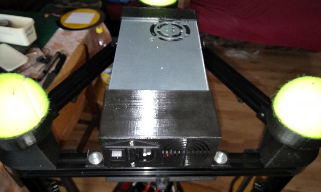

A tak to teraz wygląda "od przodu":
IMG_20190131_134436m.jpg [ 178.92 KiB | Przeglądane 2003 razy ]
Jeszcze tylko szpula z filamentem oraz ekstruder na górę, i można myśleć o zabudowaniu drukarki :D

Co wlaczasz tym SSR? Grzałki?
PostNapisane: czwartek, 31 stycznia 2019, 17:28
Posty: 3050
Grzałkę stołu. Tak jest "bezpieczniej" dla MOSFET-a na płycie głównej. Poza tym, po przeniesieniu "elektroniki" na górę, długie kable powodowały by jakiś spadek napięcia, a tak, stół grzeje się do 80°C w 3-4min :D

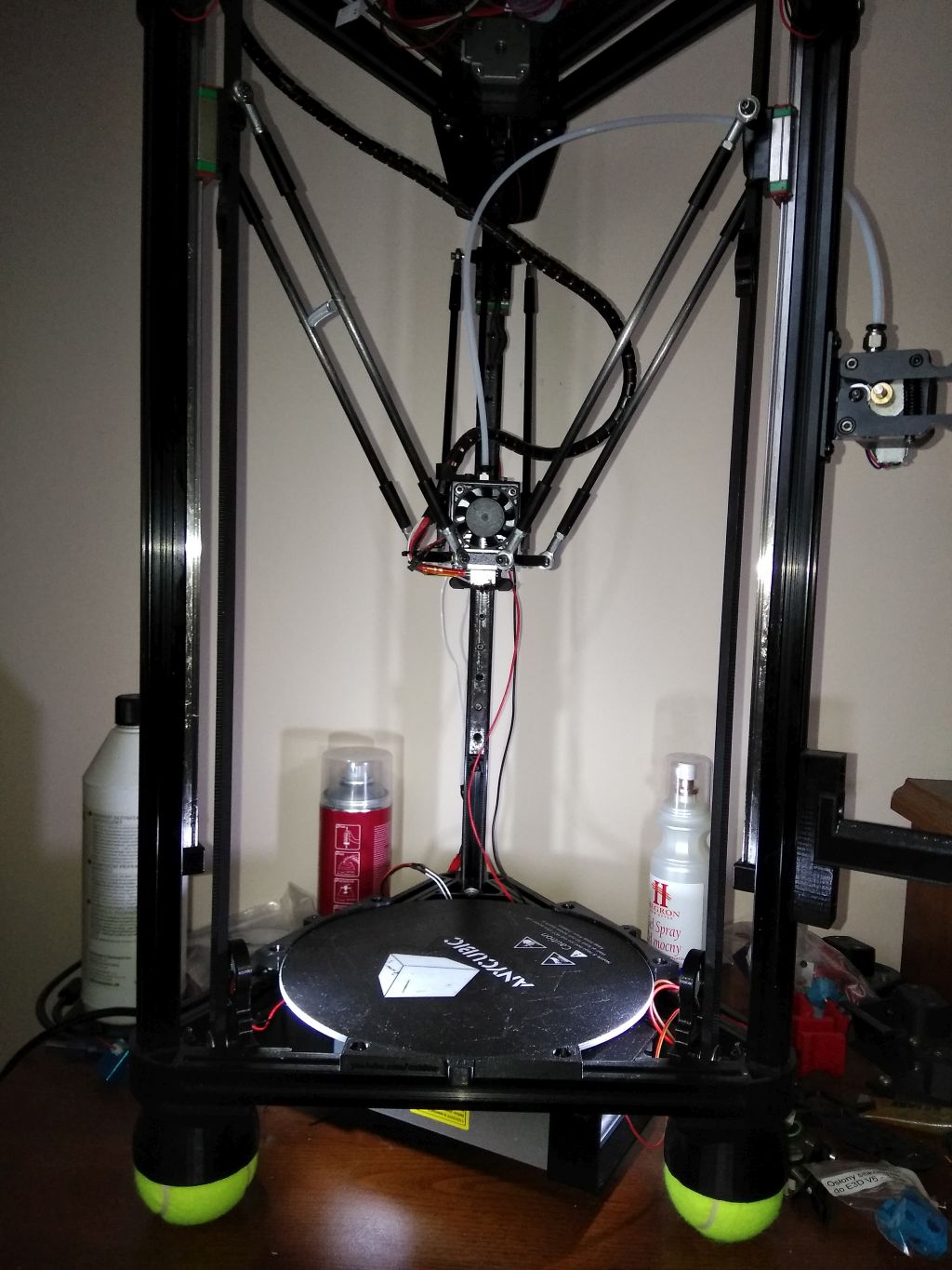

Po moich wczorajszych "działaniach", okazało się, że po przekręceniu stołu, nastąpiła jakaś zmiana wypoziomowania... znaczy się w jednej strefie filament był mocniej "rozsmarowywany".
Wykonałem z użyciem dołączonego czujnika "AutoCalibration", następnie "Set Delta height", zapisałem te pomiary "Store settings", sprawdziłem czy pozostał prawidłowy offset, i wszystko wróciło do normy, czyli jednakowa wysokość pierwszej warstwy wróciła do normy 8-)
Jednak ta "automatyzacja" do czegoś się przydaje :mrgreen:

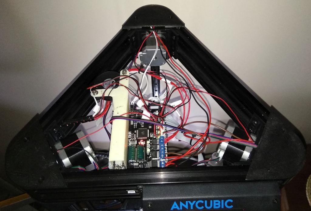

Wydrukowałem "dekielki"
IMG_20190202_085807m.jpg [ 113.93 KiB | Przeglądane 1896 razy ]
I "zamknąłem" elektronikę :D
IMG_20190202_090044m.jpg [ 68.5 KiB | Przeglądane 1896 razy ]

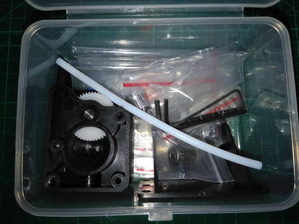

Na razie nie skręcone, bo czekam na przesyłkę z trianglelab Bowden Extruder BMG, który będzie zamontowany w górnej części drukarki :D
PostNapisane: czwartek, 7 lutego 2019, 09:43
Posty: 3050

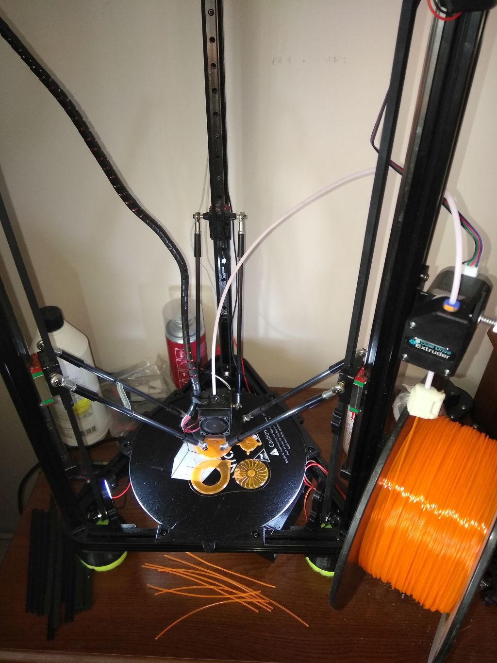

Kolejny, i zapewne nie ostatni upgrade drukarenki :mrgreen:
trianglelab Bowden Extruder BMG :D Zakupiony 20 stycznia i wczoraj (6 lutego) dojechał :)
IMG_20190206_102431m.jpg [ 115.2 KiB | Przeglądane 1803 razy ]
Zamontowany, ustawione "kroki", i dzisiaj pierwsze testy... wygląda, że "jest dobrze" 8-)
IMG_20190207_094138m.jpg [ 178.84 KiB | Przeglądane 1803 razy ]
