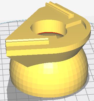

To n ie wina programu, tylko taka wizja projektującego :D Ostatecznie ma to wyglądać tak (w sumie jest to mocowanie piłki tenisowej :lol:)

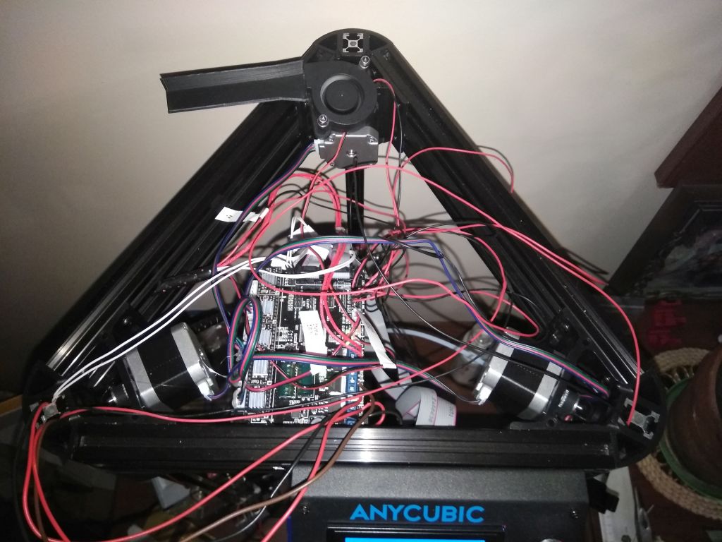

Elektrykę ogarniesz i będzie ok.
Już ogarnąłem (dzięki Adam :mrgreen:)
IMG_20181228_190439m.jpg [ 79.43 KiB | Przeglądane 2041 razy ]
Ale wcześniej nastąpiło skracanie przewodów i ogólny porządek z makaronem :)
IMG_20181228_190500m.jpg [ 102.31 KiB | Przeglądane 2041 razy ]

Artu , sam rysuje w Solidworksie walec czy kule , jak frezuje jest ok.
Przy wydruku wygląda jak na załączonej przez Ciebie fotce.
Kazik

Kazik a jaką jakość stl'a masz ustawioną przy zapisywaniu pliku?

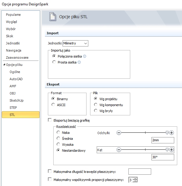

Rysujemy idealną kulę. A następnie robimy export do formatu STL, z ustawieniami:
ustaw_1.jpg [ 94.65 KiB | Przeglądane 1999 razy ]
Daje to taki wynik:
kula1_wynik.jpg [ 136.07 KiB | Przeglądane 1999 razy ]
oraz dla odmiany:
ustaw_2.jpg [ 98.39 KiB | Przeglądane 1999 razy ]
Daje to taki wynik:
kula2_wynik.jpg [ 135.5 KiB | Przeglądane 1999 razy ]
kula1.stl [800.08 KiB]
Pobrane 69 razy
kula2.stl [15.9 KiB]
Pobrane 72 razy
Do tego w czasie wydruku program tnący doda swoje trzy grosze.

Dzięki za podpowiedź , program tnący rzeczywiście jest bez winy.
Ustawienie dokładności tworzenia piku STL załatwiło sprawę.
W moim programie wygląda to inaczej ale suwaczki dokładności
i kąta mam takie same.

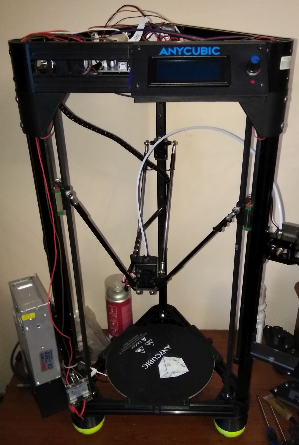

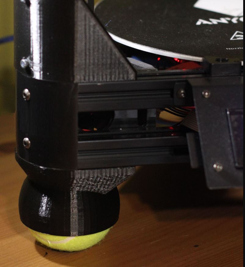

Delta a'la Wimbledon :mrgreen: Jest znacznie ciszej 8-)
IMG_20190105_135229m.jpg [ 159.21 KiB | Przeglądane 1726 razy ]
IMG_20190105_135238m.jpg [ 66.06 KiB | Przeglądane 1726 razy ]
