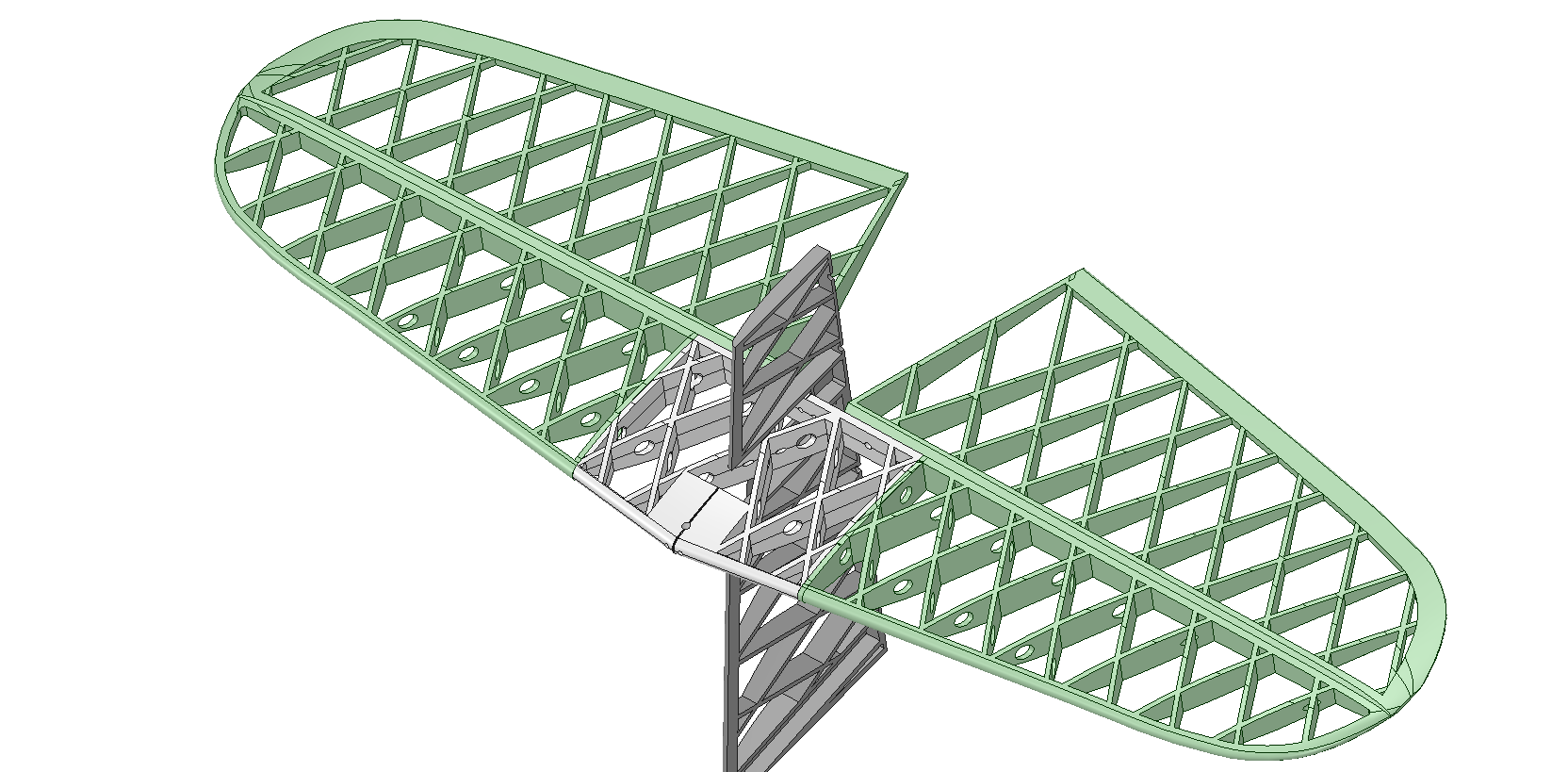

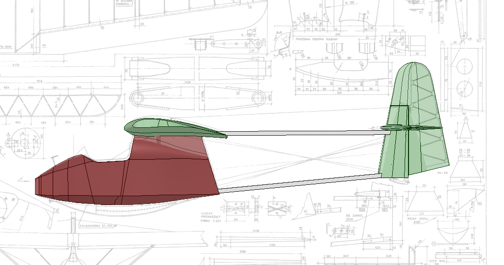

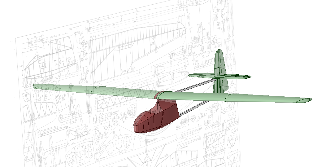

Spróbuję ożenić ze sobą dwie technologie. Wydruk czyde i krycie koverallem.
Szkice są już na jakimś tam stopniu ukończenia :idea:

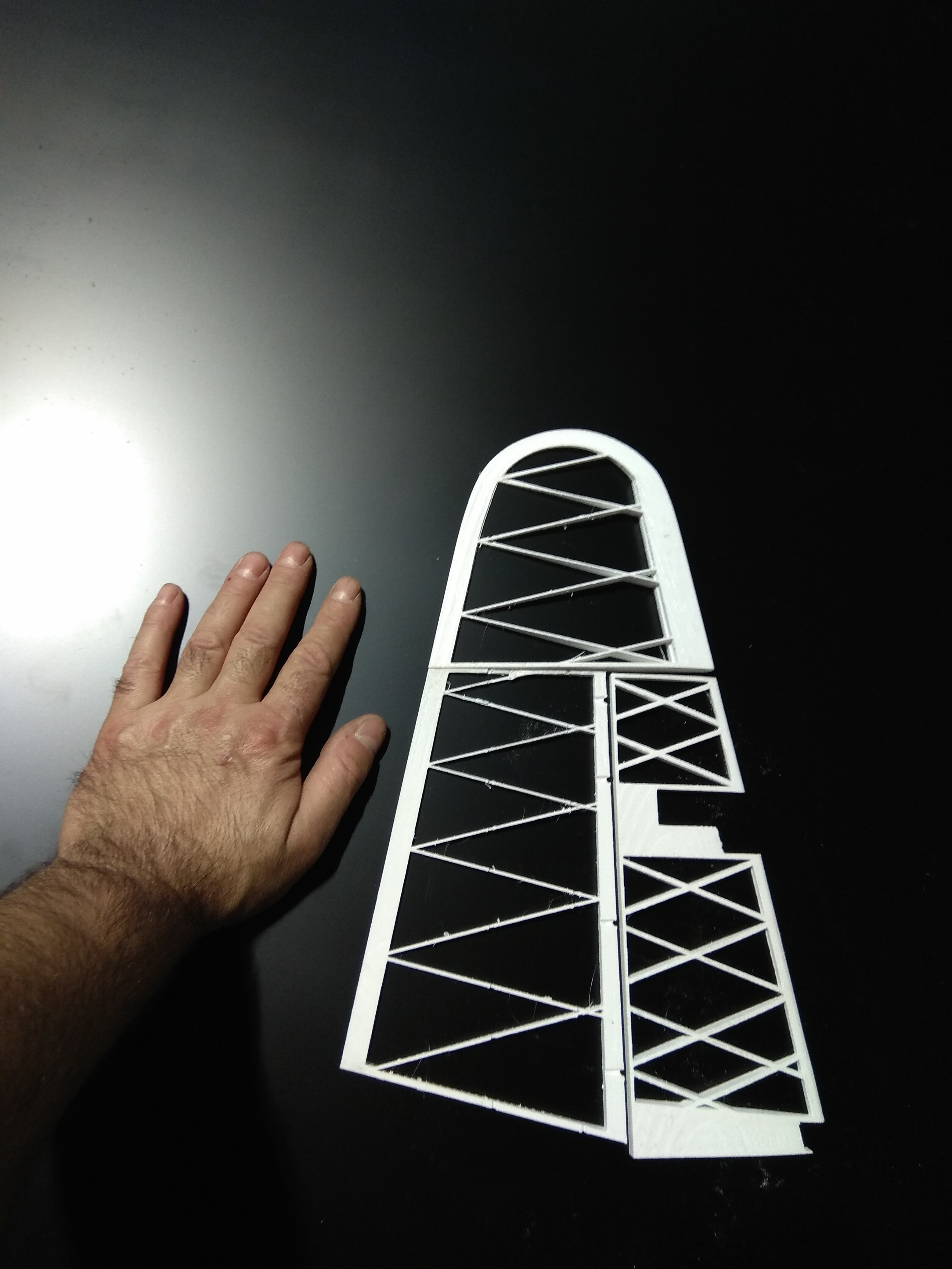

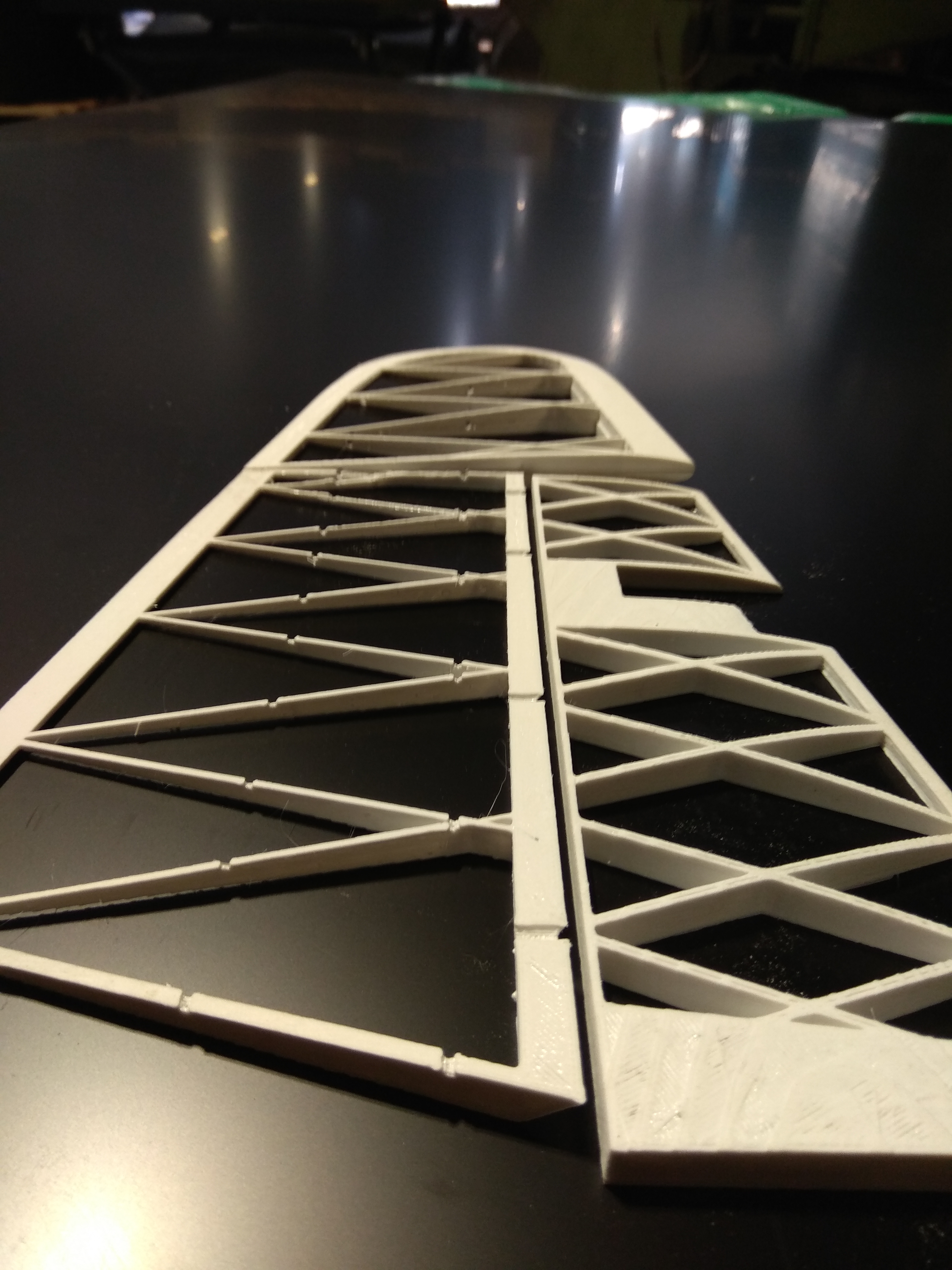

Próbne wydruczki wyglądają obiecująco.... :!:
IMG_20181004_153351.jpg [ 3.35 MiB | Przeglądane 6977 razy ]
Dla odniesienia wielkości standardowa męska dłoń :mrgreen:

Oklejony ster kierunku i pomalowany lakierem jeden raz wyszedł 58g. Niestety nie jestem w pełni zadowolony bo ten mój koverall chyba się popsuł. W zeszłym roku pięknie się naprężał i tak już zostawał teraz się luzuje i powstają małe fałdki.

Wydaje mi się, że za gęsty cellon. (Czy czym go tam smarujesz.)

Źle Ci się wydaje. Koverall naciąga się temperaturą, jak folię. A dopiero maluje lakierem. Pokrywałem kawał modelu już tym fajnym materiałem to już trochę o nim wiem.

Te inne pokrywane modele też były drukowane?
Bo może przy naciąganiu (podgrzewaniu) tkanina się napręża, a drukowana konstrukcja rozszerza, a po wystygnięciu trochę kurczy i powstają fałdki?

Nie poprzednio to była konstrukcja klasyczna.
Sprawdzę na innym kawałku tkaniny, nierozpakowywanej i się porówna.
