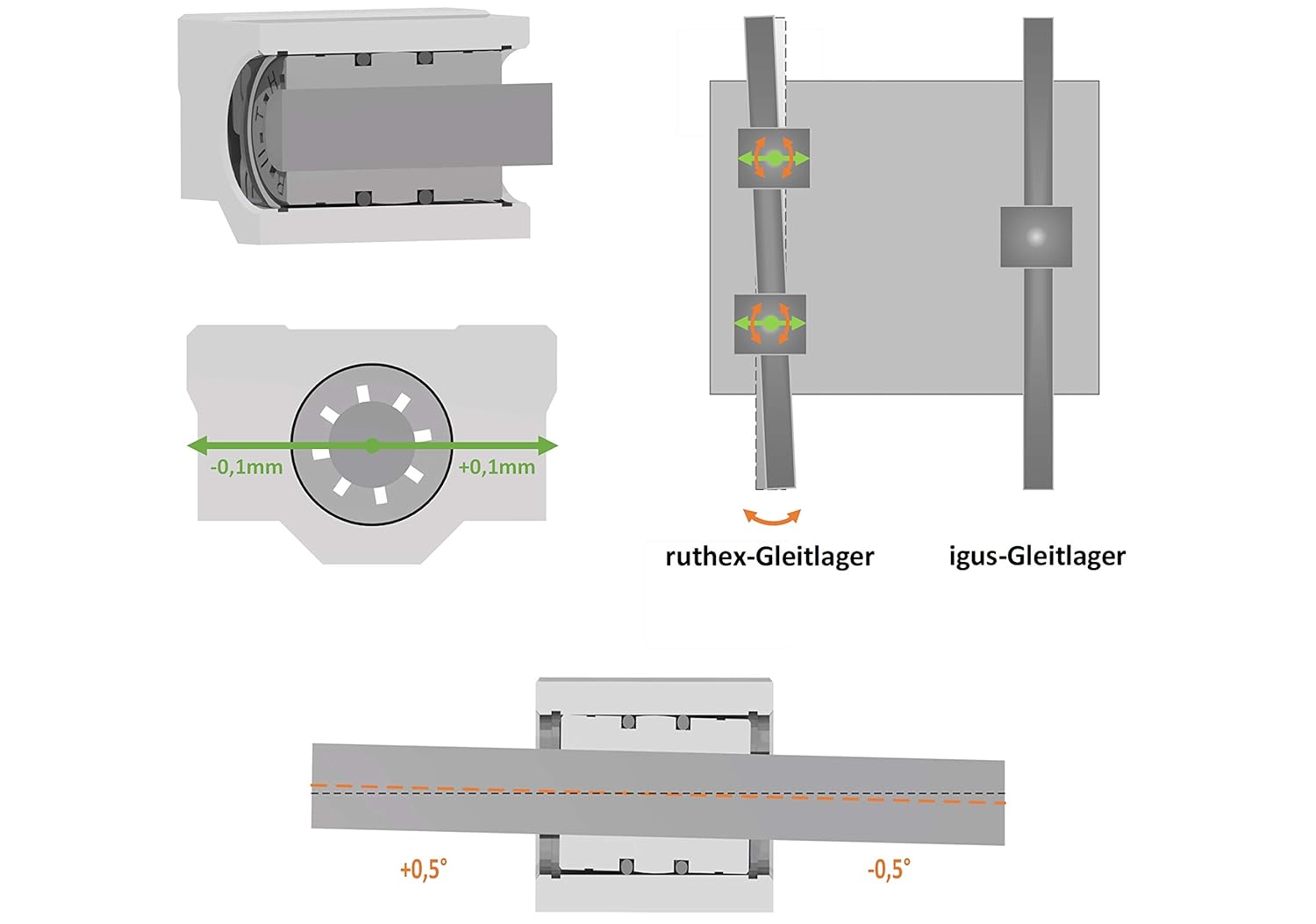

Ale info dla potomności: tulejki są piekielnie czułe na wzajemną pozycję wałków. Po wstępnym założeniu karetki X na pobieżnie zmontowaną oś X widzę, że będę musiał wydrukować ją jeszcze raz z pewnymi poprawkami uwzględniającymi możliwość ruchu tzw wolnego łożyska, bo na chwile trochę się "tnie".
Opcja 2: "uwolnić" drugi wałek:
Opcja 3: Na karetkę X zamocuję tradycyjne łożyska kulkowe...
