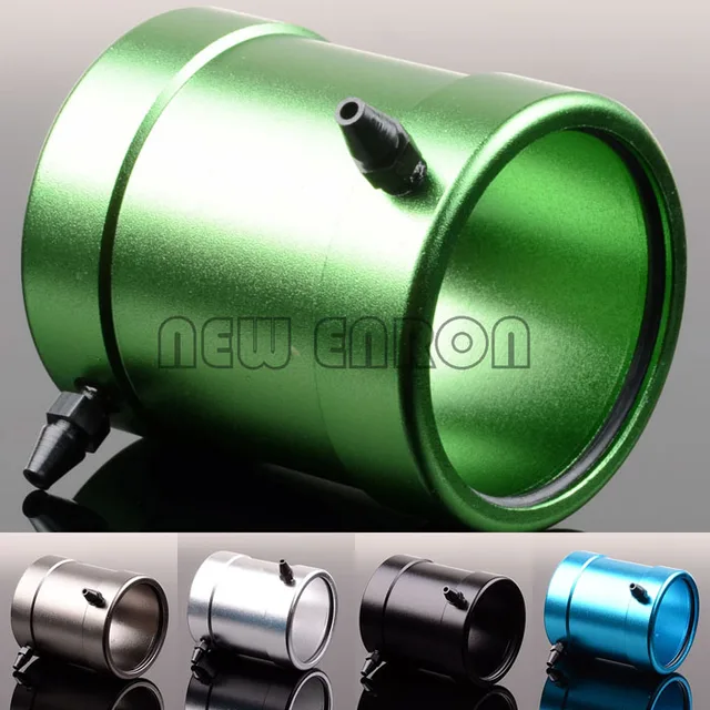

Tak pacze, pacze na tego rodzaju chłodnice silniczków elektrycznych zrobione z aluminium
i wydaje mi się, że narysować a potem wydrukować z któregoś lepszego filamentu nie byłoby problemem. Oczywiście drukować o-ringu ani metalowych króćców wkręcanych na gwint nie myślałem. Chociaż króćce można by. Nie wiem czy ich chropowatość nie spowoduje wycieków. Jak to jest ze szczelnością na wodę ścian wydruków?
Zdolność chłodzenia takim płaszczem na pewno przewyższa spiralę, która ma pole styku może 1/10 płaszcza.
Dotąd nieuważnie przyglądałem się takim płaszczom i wydawało mi się, że woda nie chłodzi bezpośrednio blachy silnika. Że jest płaszcz zewnętrzny i wewnętrzny.
A może ktoś już to zrobił?

Z tego co widzę, to chyba woda "opływa" bezpośrednio silnik...
Pytanie do jakich temperatur "dochodzi" woda w takim chłodzeniu :roll:

No jakby co to się rozpuści, woda napełni kadłub i będzie "uć" podwodna. To taki pesymistyczny scenariusz, ale widziałem w sklepie z jakiegoś przezroczystego tworzywa. Stosuje z aluminium, ale trzeba wymienić te o-ringi na krajowe, ja tak zrobiłem bo oryginały chińskie przeciekały.

Grzesiu rysuj i drukuj z Peta. Z PLA bym się nie odważył.

Widziałem zdjęcia czegoś takiego z pzeźroczystawego silikonu, lekko mleczny, też zielonkawy. Ale zdjęcia były zrobione zupełnie z boku, albo już założony na silniku, nie było zupełnie widać, że w nim nie ma wewnętrznej ścianki i woda omywa sam silnik. Sądziłem, że są ściany zewnętrzne i wewnętrzne :) Coś mi nie pasowało, że przez silikon przenika dobrze ciepło :)

Mam jedną chłodnicę z czegoś silikonopodobnego, takie coś http://radio-modele.pl/gumowy-plaszcz-w ... 14913.html
W założeniach chłodnica z plastiku powinna wytrzymać temperaturę ponieważ nie dotyka bezpośrednio do obudowy silnika który jest chłodzony wodą (teoretycznie).
Wytrzymałość chłodnicy jest też zależna od temperatury silnika po zatrzymaniu go (brak przepływu wody) wtedy może się odkształcić i zatkać przepływ.
