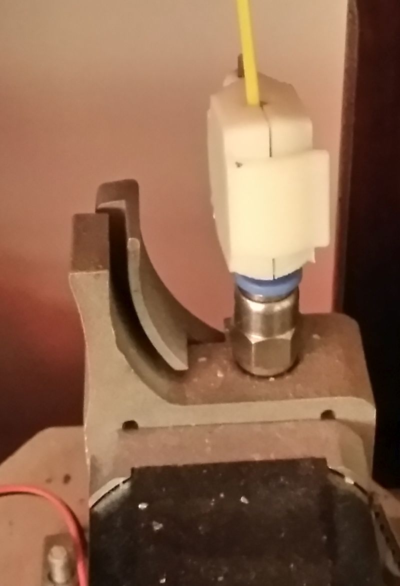

Mam taki zamontowany:
1.jpg [ 67.3 KiB | Przeglądane 5165 razy ]
Chyba czas na wymianę gąbki (:)
2.jpg [ 89.79 KiB | Przeglądane 5165 razy ]
(ten "kurz" na zdjęciach, to moja kochana łuszczyca :evil:)
