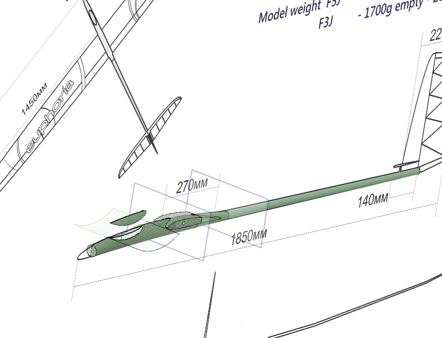

W ramach ćwiczeń narysowałem kadłubek szybowca przystosowany pod beleczkę ogonową pozyskaną z połamanej wędki.
Za szkicownik posłużył plan modelu pod F5J i F3J
OŁÓWEK F5J_2.png [ 172.68 KiB | Przeglądane 2999 razy ]

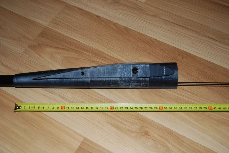

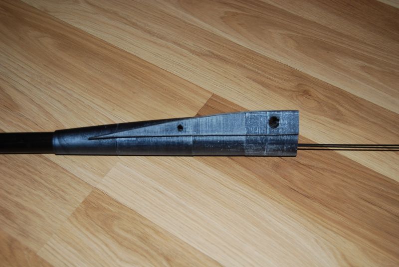

Kilka wydruków z bardzo marnego filamentu :( Te przejaśnienia to przecierka papierem ściernym
DSC_0429.JPG [ 121.99 KiB | Przeglądane 2999 razy ]
DSC_0430.JPG [ 123.85 KiB | Przeglądane 2999 razy ]

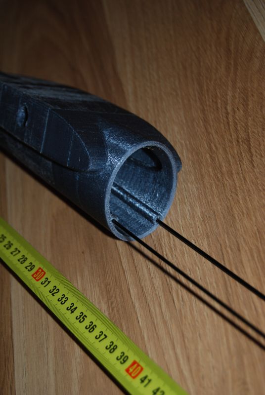

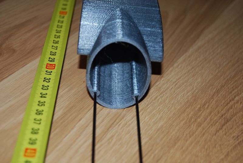

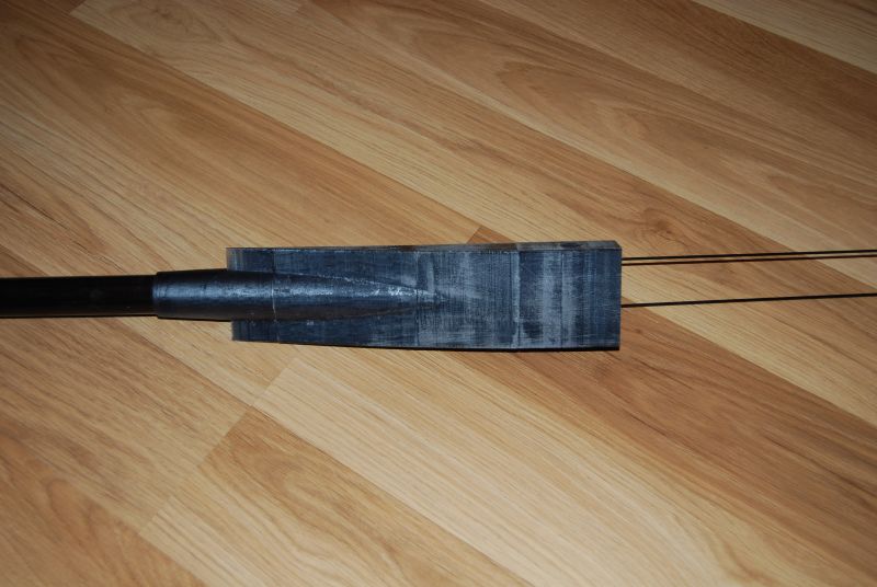

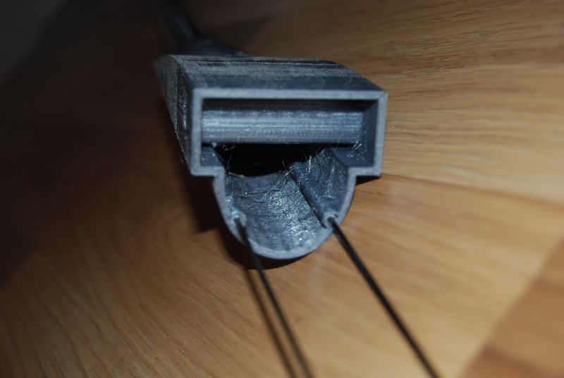

Dla wzmocnienia przygotowałem prowadzenie dla dwóch prętów węglowych 2mm
DSC_0431.JPG [ 98.09 KiB | Przeglądane 2999 razy ]
DSC_0434.JPG [ 128.5 KiB | Przeglądane 2999 razy ]
DSC_0435.JPG [ 120.53 KiB | Przeglądane 2999 razy ]
DSC_0436.JPG [ 124.43 KiB | Przeglądane 2999 razy ]

Moje wydruki to warstwa 0,3 mm grubość, dysza 0,4mm wydruk zgrubny. Ile to waży? Nie ważyłem jeszcze :mrgreen:
