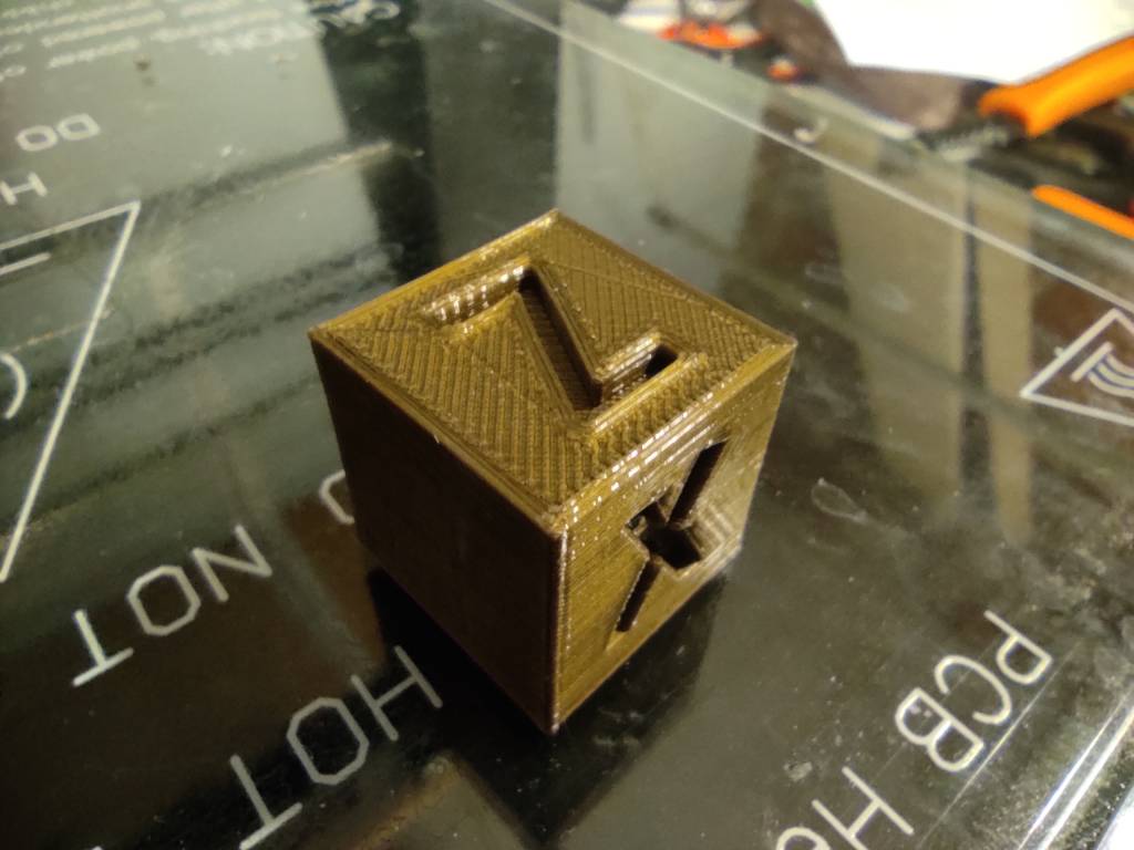

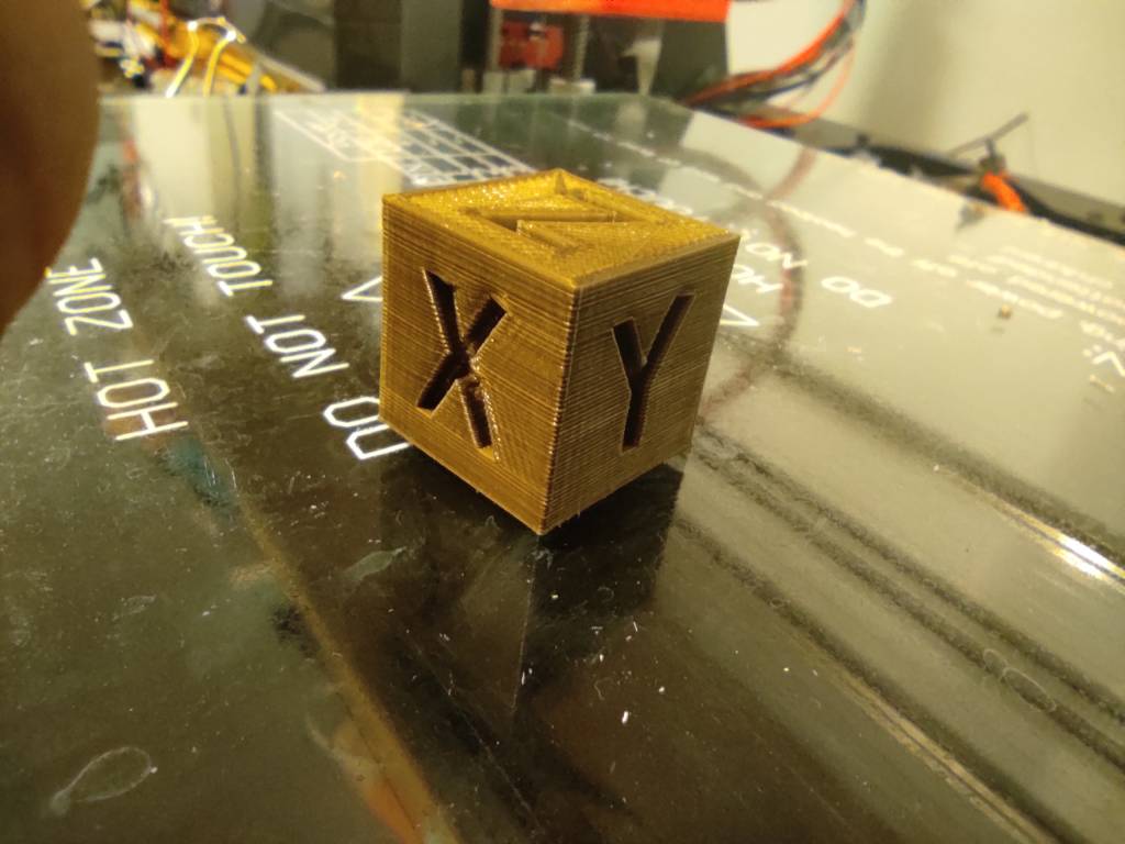

Na stronie http://www.thingiverse.com/thing:44286 znajdziesz symulator, który dokładnie pokazuje co jest w kodzie. A także prezentuje to graficznie - każdy ruch, każdą warstwę, itd
 Tytuł: Re: LUME czyli polska wariacja na temat Prusa i3
PostNapisane: czwartek, 23 lutego 2017, 11:00
Posty: 326
Lokalizacja: Miłoszewiec
Dzięki.
No i na symulatorze jest ok, a jak widać na poprzedniej fotce przy ponownym wydruku też zaczęło przesuwać.
W międzyczasie wydrukowałem np. karetke do lume pod extruder aluminiowy i nie bylo takich problemów.

Lume trafiła do mnie do remontu.
Wymiana dwóch silników, zmiana elektroniki,
I zasilacza, przy okazji wyszło że to kiepskiej jakości zasilacz powodował zadłużenia na wyświetlaczu.
Właśnie ruszyła ustawiona byle jak drukuje tak.
A dopieszczanie zostawiam właścicielowi.
