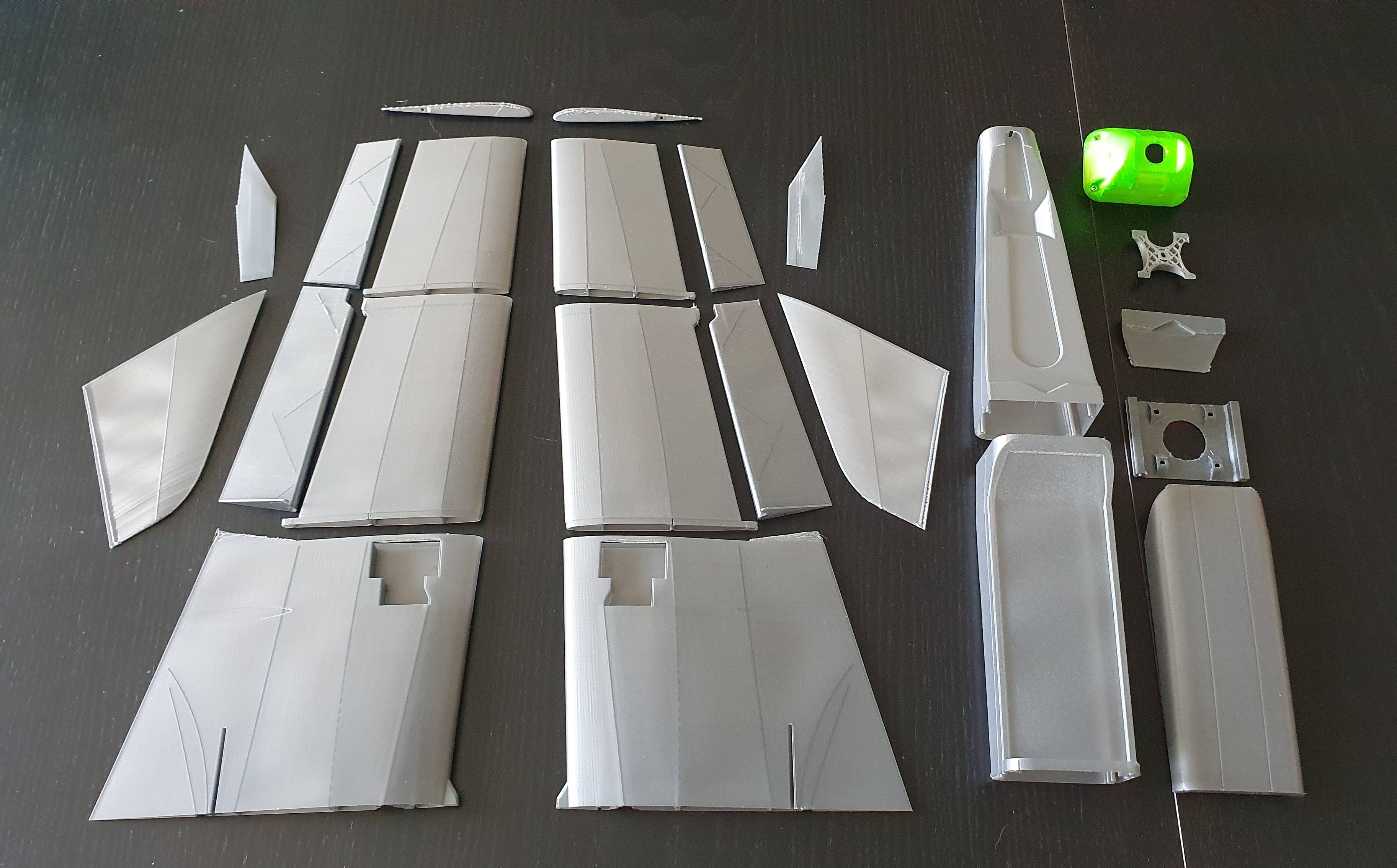

Po ostatnim marchewko sadzeniu z Goblina zostały trociny. Dlatego powstaje V2 szybko drukowalna. Wszystkie duze elementy zaprojektowane są do druku w trybie wazy i olewam piękną strukturę wewnetrznych wzmocnień.

Powstała wersja V2. Powiekszona o 20%.
Rozpiętość zwiększona o 20%. Kadlub wydłużony też o 20% aby łatwiej zapewnić poprawne wyważenie.
Masa w stosubku do wersj drukowanej z szerokością ścieżki 0.3mm wzrosła tylko o 6% z 330 do 350g. Ale drukuje sie błyskawicznie w stosunku do wersji 1.
