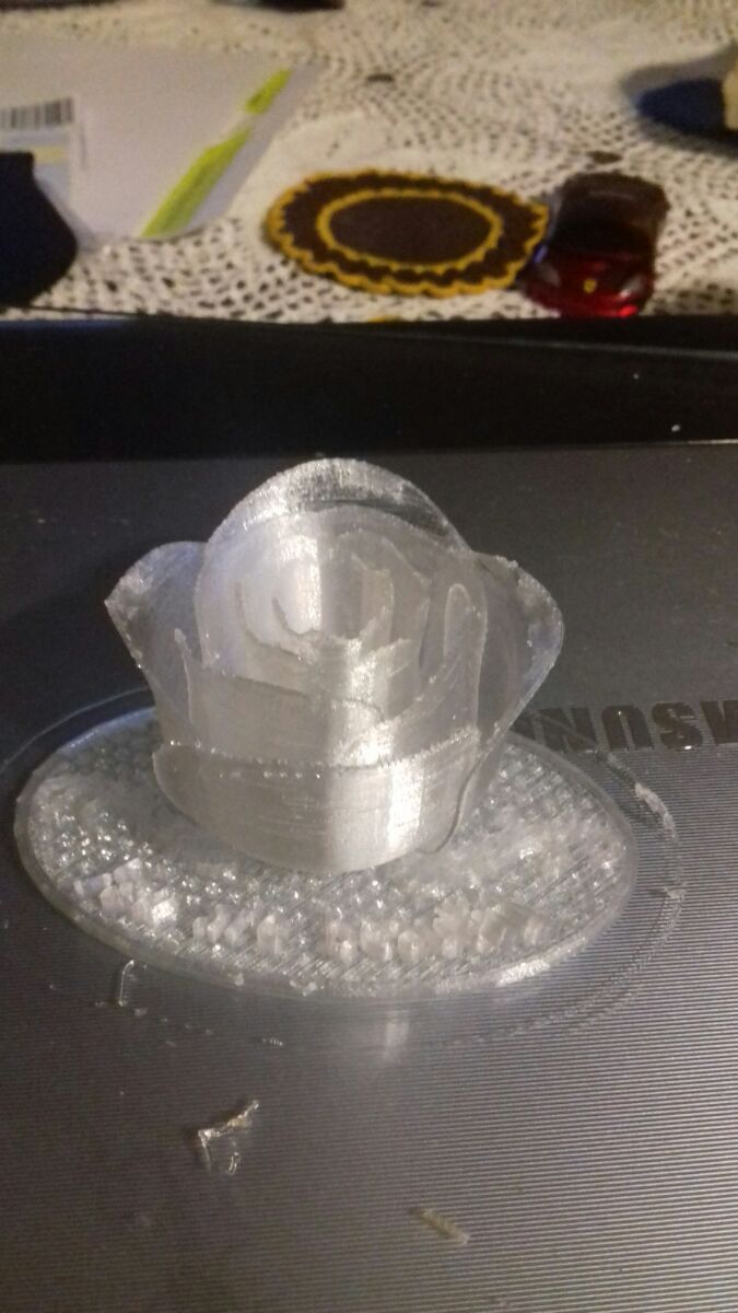

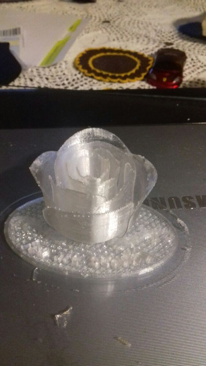

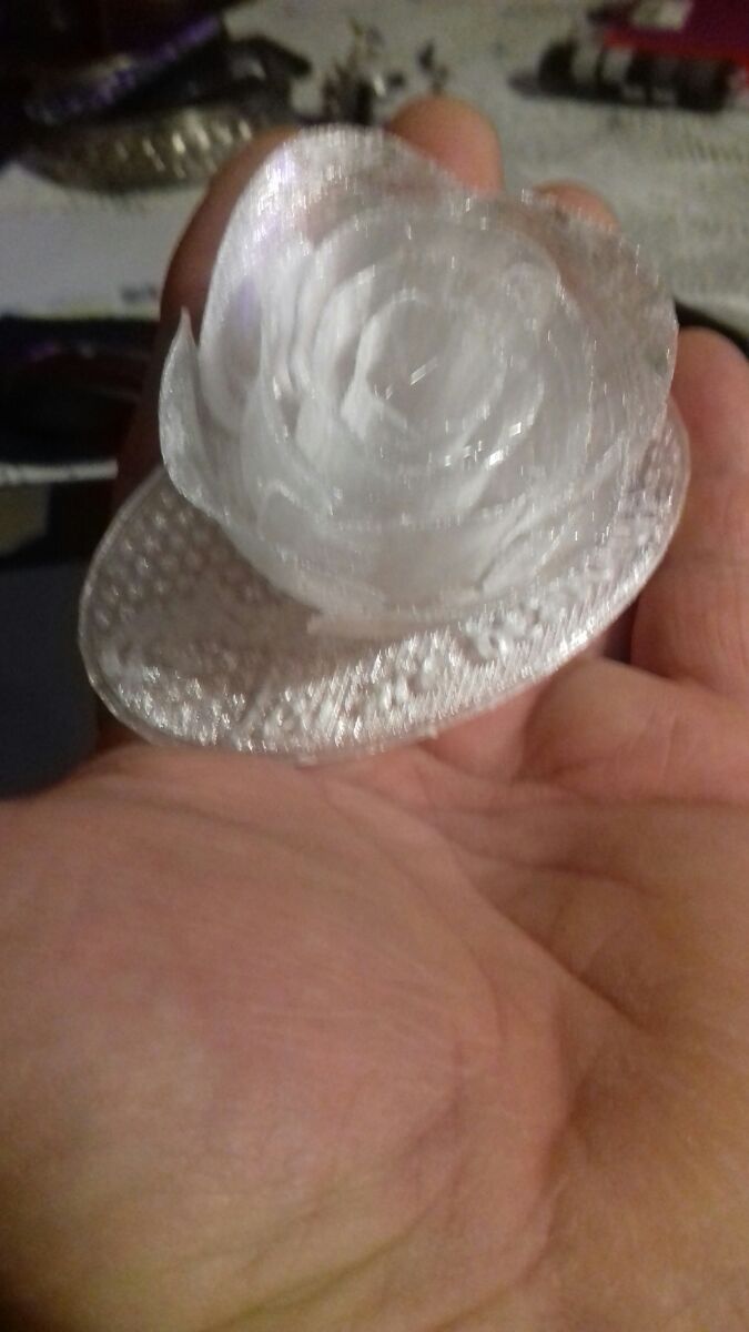

No i na koniec wydrukowałem przed chwilą z komputera tę różyczkę.
Wydrukowała się bez zastanawiania się. :)
Efekt na fotkach. Fotki komórką przy sztucznym świetle, przy dziennym będzie lepiej widać.
Ledwo ją oderwałem od stołu (szkła). Wcześniej odtłuściłem perfumami które dostałem 100 lat temu od kogoś ale mi nie podchodziły. Tu działają dobrze.
Wcześniej drukowałem na taśmie niebieskiej ale różnie było z trzymaniem się stołu. Na tasmie pakowej też próbowałem :).
Jeszcze raz dzięki za pomoc. Tu wcześniej nic nie pisałem ale chcę wspomnieć, że kolega Adrian mi bardzo pomógł w uruchomieniu. Dla mnie też jest GURU ;) .
W pewnym momencie chciałem podłożyć drukarkę pod koło jepka żony, tak się nie lubiliśmy ;).

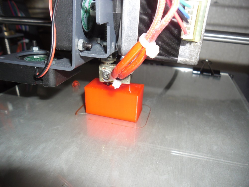

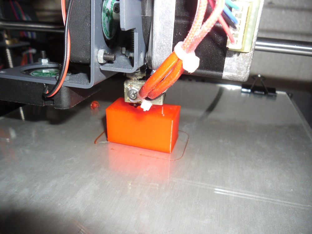

Kupiłem szybką i dobrą kartę sony.
Wydruk na fotkach.
Przy wydruku z komputera nie robi takich cyrków - tu jest przesunięcie.
Czyli jest problem z czytnikiem i modułem z wyświetlaczem?
SAM_0780.jpg [ 113.5 KiB | Przeglądane 20341 razy ]
SAM_0781.jpg [ 130.42 KiB | Przeglądane 20341 razy ]
 Tytuł: Re: LUME czyli polska wariacja na temat Prusa i3
PostNapisane: czwartek, 9 lutego 2017, 21:38
Problem jest z tym, że wyświetlacz do wyświetlania wielu bzdurnych parametrów "zakłóca" komunikacje z SD.
Winny może być również stabilizator 5V na Mega2560, który zasila wszystko w elektronice. Można to sprawdzić podłączając osobne zasilanie 5V do USB na Mega2560. Podłączając pod "zasilanie" nadal będzie "pracował" stabilizator 5V, więc to nie ma sensu. Tylko po USB.

Moim zdaniem jest problem z modułem wyświetlacza, u mnie działo się to samo, po wymianie wyświetlacza problem nie występuje

A z komputera bez problemów.
Myśle że Adrian ma Rację.

PostNapisane: czwartek, 9 lutego 2017, 22:55
Bo wtedy Meaga zasilana jest z portu USB :mrgreen:
arsene napisał(a):
Myślę że Adrian ma Rację.
A ja myślę, że to zbieg okoliczności ;)

Przesuniecia czesto powstaja na skutek zle dzialajacej krancowki - Ramps lapie gdzies zaklocenia i mysli ze os dojechala do konca i przestawia mu sie to i owo. Co prawda mi sie tak zdarzylo jak przegrzewal mi sie stepstick od osi i silnik gubil kroki.

Pozycjonowanie z użyciem krańcówek jest tylko na początku. Tutaj ewidentnie pogubiłem się kroki. Puść jeszcze raz i zobacz. Jak się wyspie znowu to jeszcze raz potnij obiekt.

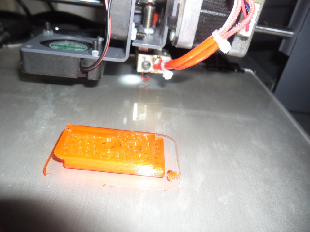

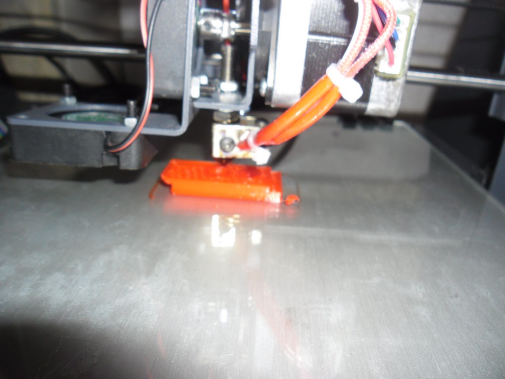

Lokalizacja: Miłoszewiec
Niewiarygodne ale poległo mi łożysko dociskające filament do radełka. Jak obracam w palcach bez obciązenia to jest ok. Jak trochę je dociskam to już jest opór i zatrzymuje się. Oczywiście padło mi w piątek, bez szans na dokupienie w okolicy. Czyli allegro, przesyłka i w środę bedę miał powazny element za całą złotówkę. Chyba kupię kilka na zapas. Najgorsze, że 5 godzin drukowania w p....du.
Drukuję z kompa, czytnik jaja sobie robi w dalszym ciągu.
22.02
4 godziny drukowania i zaczęło przesuwać wydruk.
Zacząłem od nowa, w tym samym miejscu zaczęło przesuwać.
Plik stl jest w porzadku, jak sprawdzic plik gcode bo tam musi być błąd?
SAM_0804.jpg [ 134.55 KiB | Przeglądane 20096 razy ]
