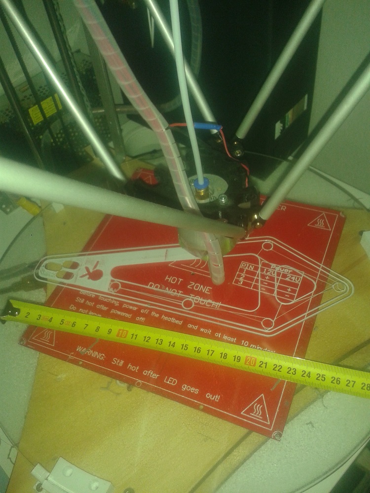

To już chyba ostatni apdejt drukarki
20180223_173925.jpg [ 252.89 KiB | Przeglądane 18125 razy ]
:lol:
teraz dzielić będę musiał naprawdę duże obiekty do druku.

A co to będzie?
 Tytuł: Re: Drukarka 3D Rostock mini
PostNapisane: piątek, 23 lutego 2018, 19:08
Wydruk nieważny. Ważna wielkość pola roboczego.
PostNapisane: piątek, 23 lutego 2018, 22:16
To ona nie jest już taka mini ☺
PostNapisane: sobota, 24 lutego 2018, 13:17
...teraz dzielić będę musiał naprawdę duże obiekty do druku.
A ile ma w Z :roll:
PostNapisane: sobota, 24 lutego 2018, 13:19
A w Z ma 283 mm teoretycznie.
