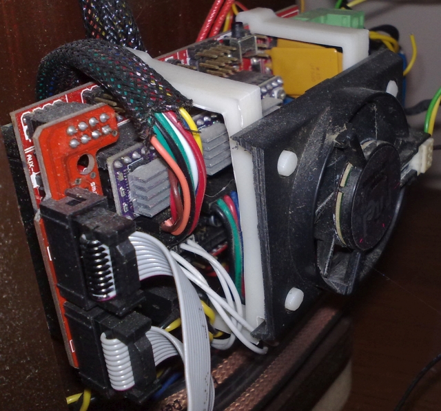

Adrian, Masz dobry dostęp do Ramps-a, to załóż koniecznie radiator na tego Mosfeta "od stołu".

Chłodzenie całości też nie zaszkodzi ;) Ja zastosowałem wentylatorek z jakiegoś starego procesora "slot1" + wydrukowane "przyczłapki" :D

Artur myślałem o tym od samego rana i chyba tak właśnie zrobię, bo o ile mosfet z tego rampsa od Piotra jeszcze nie wpadl o tyle przytopił mi już te niebieskie złącza

ja bym przeniosl tego mosfeta na obudowe drukarki, oczywice dla bezpieczenstwa nalezy od odizolowac elektycznie. (Tulejka pod srube i podkladka teflonowa )

Moim zdaniem zgrabny pomysł bo wiatraczek chłodzi nie tylko ten element ale i pozostałe z radiatorami. Dodatkowo ten wiatraczek nie jest na tulejkach plastikowych, a na łożysku to powinien długo pożyć.

Ale skoro tranzystor topi plastik na ARK-ch obot to jest zdecydowanie za cieply, i tu wentylatorek raczej nie wiele da, chyba ze zastosujesz dobry radiator a tm nie ma na to miejsch.
Pozatym stara dobra pktyka bylo przenoszenie i montowanie takich elementow wlasnie na obudowwach,

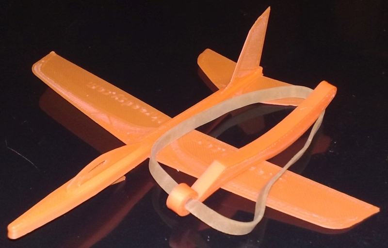

Można zacząć od darmowych http://www.thingiverse.com/thing:31944 :mrgreen:
