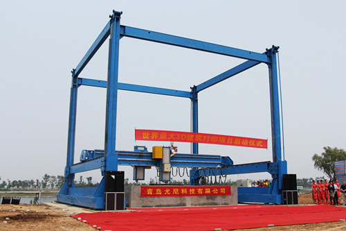

A tymczasem w Chinach...
http://swiatdruku3d.pl/chiny-buduja-naj ... owy-domow/
Drukarka-3D-tworząca-domy-o-masie-120-ton1.jpg [ 53.45 KiB | Przeglądane 20422 razy ]
 Tytuł: Re: Drukarka 3D Rostock mini
PostNapisane: poniedziałek, 21 listopada 2016, 23:39
Zmieniła się tylko skala .....
Swoją drogą to doskonały sposób na szybkie, i tanie budowanie. Dlaczego nie jest jeszcze rozpowszechnione ?
Zamiast dawać kasę bandom papraków co to poprawnie nie potrafią cegieł układać i większość dniówki pracuję "pijąc piwo" ...
Odpalasz i w zasadzie masz zrobione co trzeba w 10cio krotnie krótszym czasie, pozostaje tylko stolarka czy jak kto woli PCVki w postaci okien i drzwi. Chata gotowa :)
W przyszłości dojdzie opcja drukowania metalem to i okablowanie zrobi od razu :) ..... do wszystkiego :) .... włączając główne magistrale zasilania ;) ..... rury, odpłyty, a i kibelek pewnie też zrobi ;)
Ciekawe ile czasu trwa "drukowanie" chaty ? :)

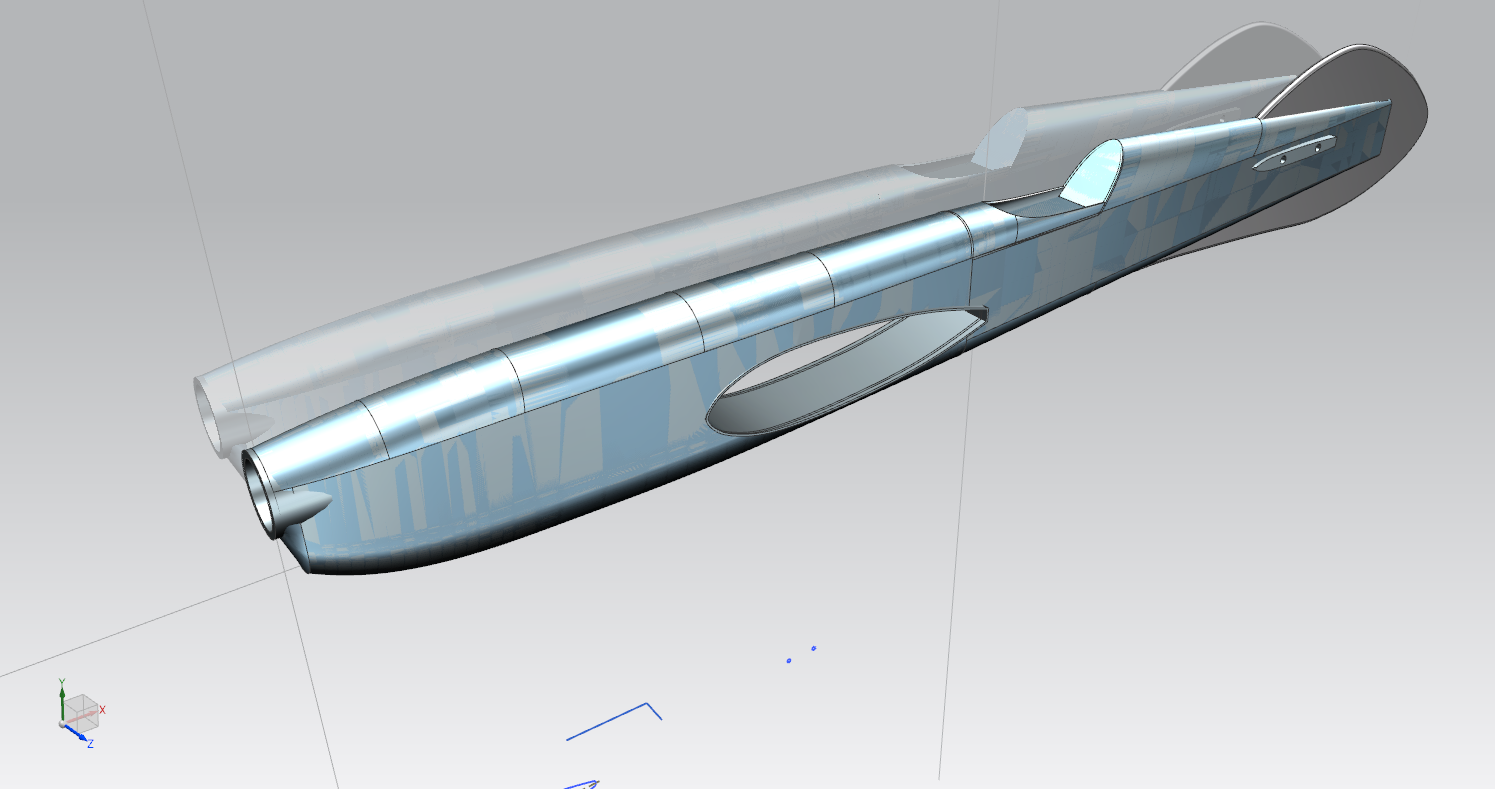

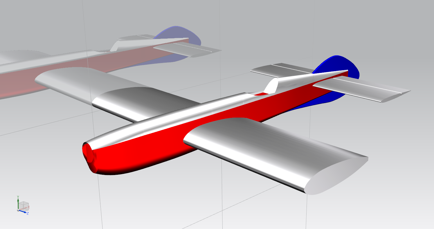

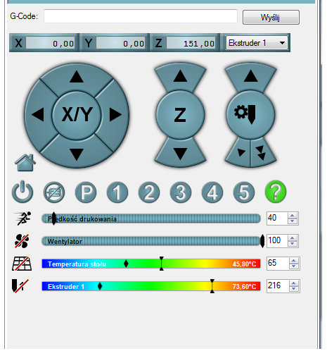

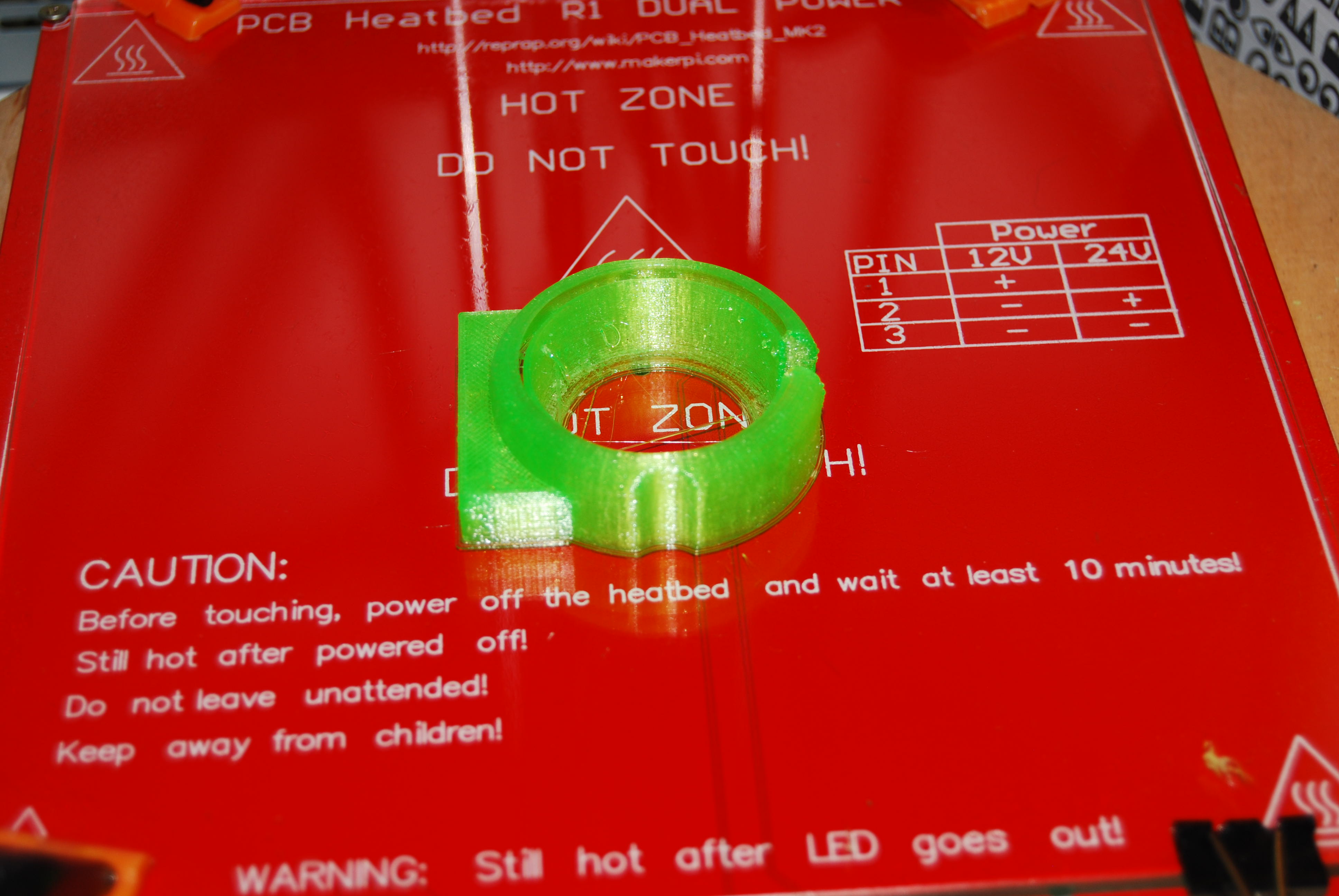

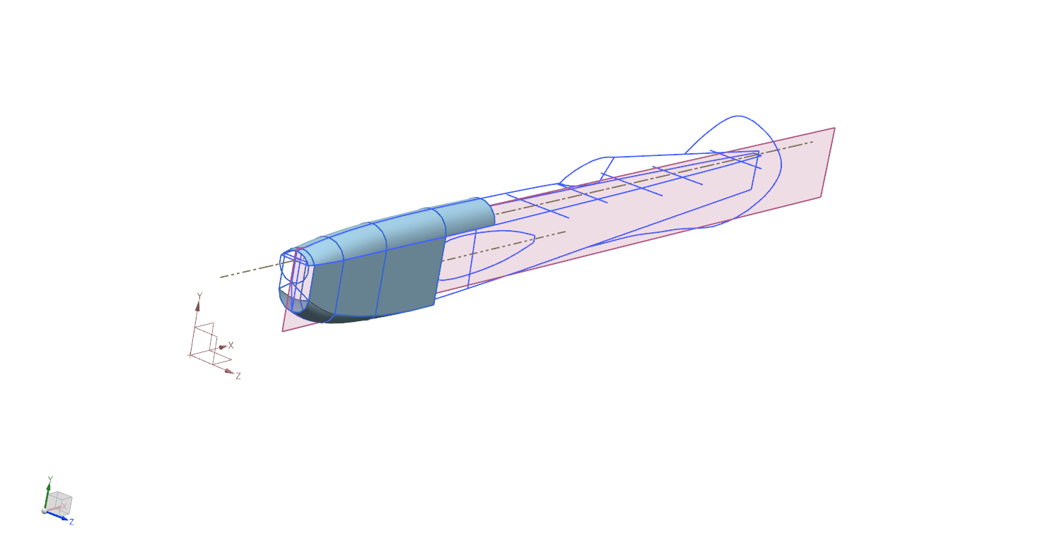

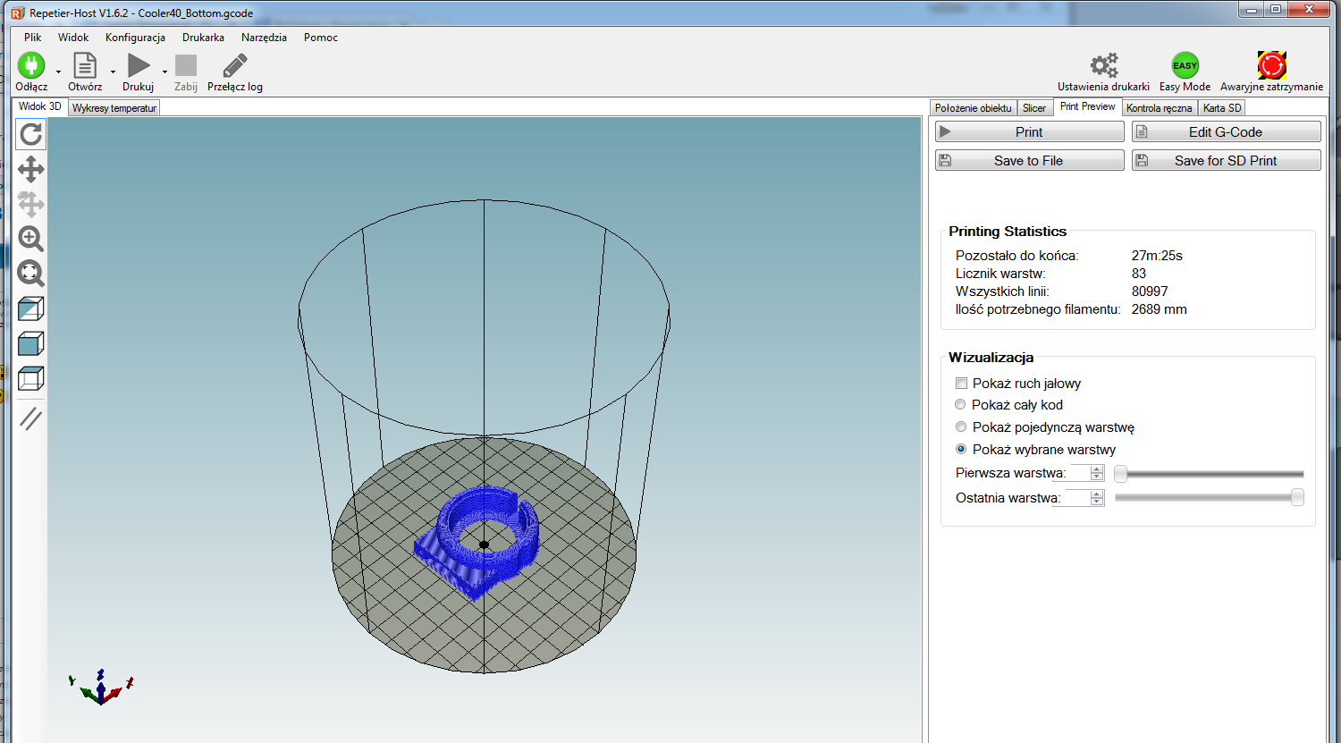

Podesłany przez Artu próbny odcinek Pet w końcu udało się ustawić. Niestety moja drukarka stała prawie dwa tgodnie się kurząc, cóż praca, praca, praca i trochę szkiców po drodze.
:lol:
Bez tytułu.png [ 82.23 KiB | Przeglądane 20342 razy ]
Bez tytułu.png [ 156.22 KiB | Przeglądane 20342 razy ]
A tu element wydrukowany z tymi parametrami
DSC_0320.JPG [ 693.08 KiB | Przeglądane 20342 razy ]
Z czystym sumieniem mogę zamówić filament, dopieszczenie wydruków powinno już być proste.
P.S. Szkice takie
model1_2.png [ 317.02 KiB | Przeglądane 20337 razy ]
model1.png [ 45.85 KiB | Przeglądane 20335 razy ]
model1_7.png [ 274.49 KiB | Przeglądane 20335 razy ]
:mrgreen:
model1_6.png [ 194.07 KiB | Przeglądane 20337 razy ]
Nad skrzydłem dopiero popracuję, potraktujcie to z przymrużeniem oka

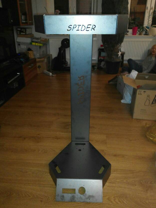

Obiecałem że jak coś już będzie widać to się pochwalę.
Słowo się rzekło kobyła u płota
Enjoy

Uuu niezła sztuka. U mnie delta od roku leży do dokończenia ale z drukowanymi elementami, już były 2 próby podejścia bo o ile fajnie wygląda to są z nią same problemy i nie wiedzieć czemu jest strasznie głośna. Czekam z niecierpliwością na dalsze efekty.
Pozdrawiam Piotr

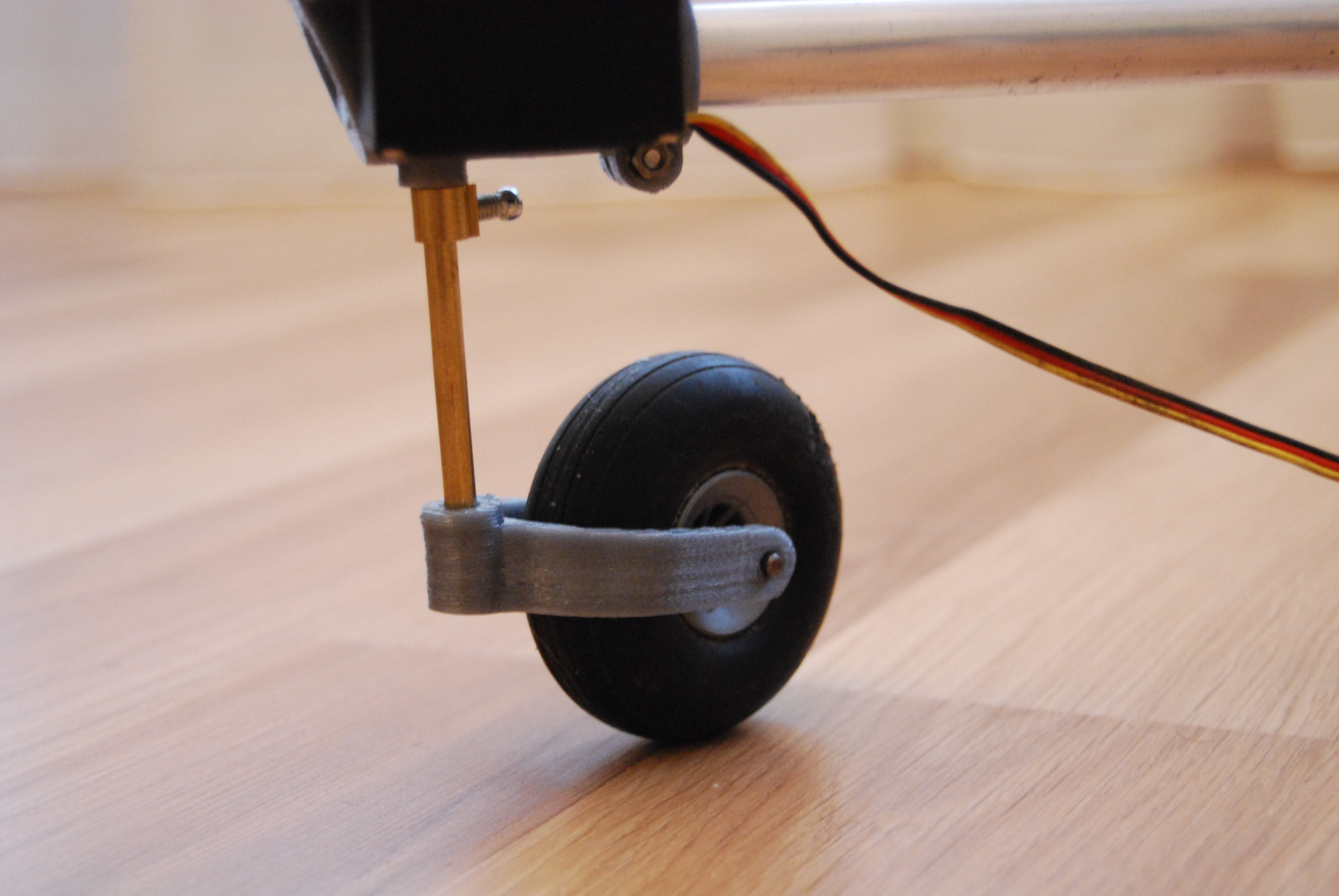

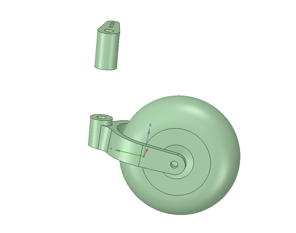

A ja właśnie po to by takie elementy jak poniżej drukować budowałem drukarkę.
podwozie przednie.png [ 107.34 KiB | Przeglądane 19688 razy ]
Oczywiście bez kółka :lol:
DSC_0500.JPG [ 595.21 KiB | Przeglądane 19688 razy ]
PostNapisane: sobota, 4 lutego 2017, 17:41
I to jest właśnie "nowa jakość modelarstwa" dzięki drukarkom 3D :D Kiedyś taki element rzeźbił Byś kilka godzin :mrgreen:
