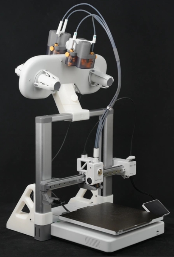

 Tytuł: Bambu Lab A1 Combo
PostNapisane: wtorek, 2 stycznia 2024, 19:25

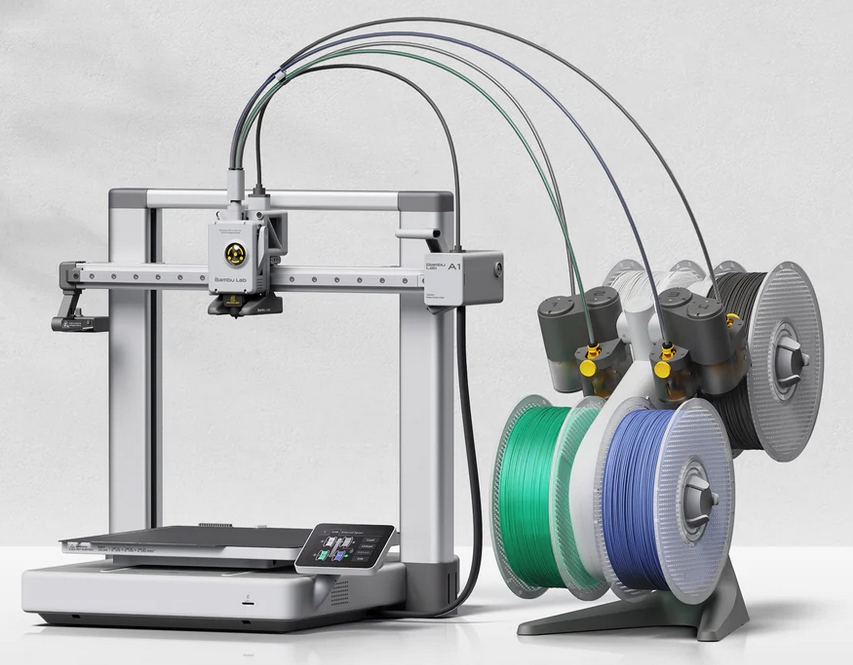

Tak to jest, jak w Sylwestra siedzi się przed laptopem, i popijając n-tego drinka robi się zakupy... :mrgreen:
Jakoś tak mi się kliknęło, i zakupiłem drukarkę Bambu Lab A1 Combo (:)
Bambu A1.jpg [ 291.74 KiB | Przeglądane 14612 razy ]
Jedzie już kurierem DHL z DE

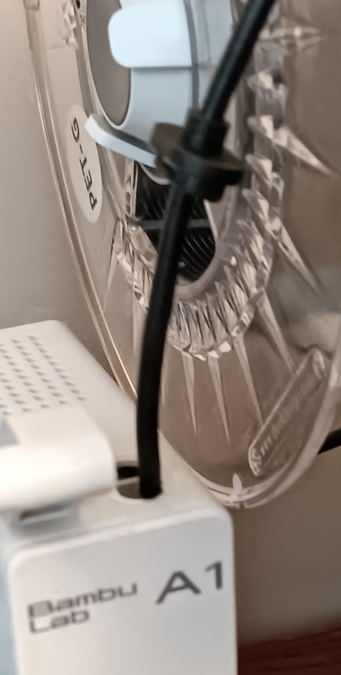

Kupiłem z kilku powodów:
1. Automatyka drukowania, czyli na przykład czujnik ciśnienia filamentu, dzięki czemu "samo się ustawia" flow filamentu.
2. "Łatwość" wymiany dyszy, bez dłubania, późniejszych upierdliwych regulacji i konfiguracji.
3. AMS, który oprócz druków wielokolorowych, co akurat ma dla mnie małe znaczenie, ale mam założone 4 filamenty, i nie muszę ich zmieniać, a tylko "informuję drukarkę" z którego ma drukować.
4. Pewnie jeszcze wiele innych zalet, o których jeszcze nie mam pojęcia :mrgreen:

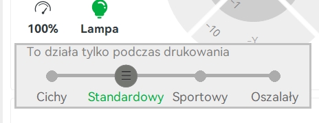

PostNapisane: czwartek, 4 stycznia 2024, 20:41
Ależ to zapindala (:)
I to w trybie:
2024-01-04 20_33_43-Bez tytułu.jpg [ 37.26 KiB | Przeglądane 14479 razy ]

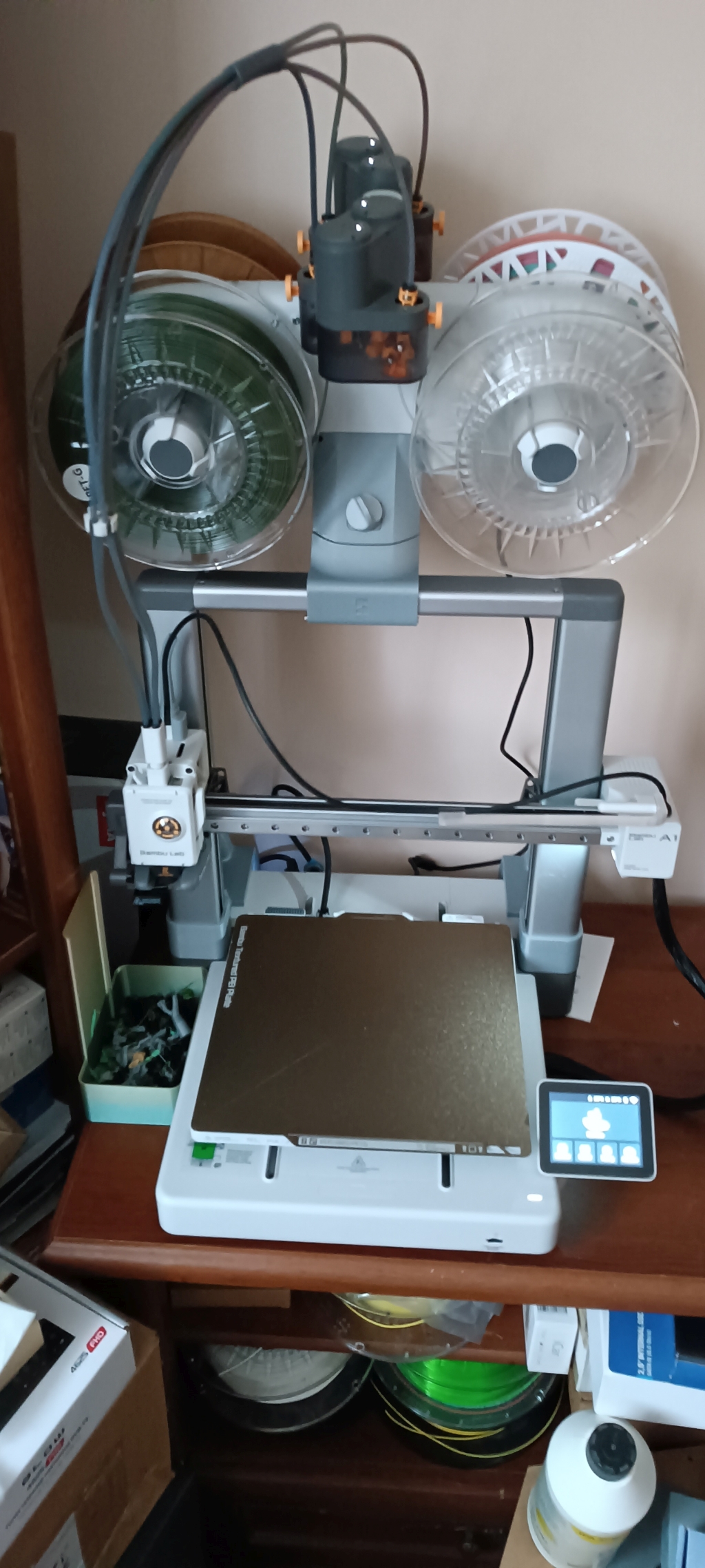

Napiszę tak: po pierwszych dniach użytkowania, wreszcie wiem, że mam bezobsługową drukarkę 3D :D
Całe przygotowanie do druku odbywa się poprzez Bambu Studio, czyli wrzucam plik, tnę, przesyłam na drukarkę, i po określonym czasie (podawanym dokładnie) wydruk jest gotowy. Całą kalibrację drukarka robi sama, co nieco wydłuża start druku, ale warto poczekać, bo jak na razie wydruki wychodzą fenomenalnie. Co prawda, na razie drukuję "ulepszenia", które pewnie nie są niezbędne, ale mam małą "norkę" na drukarkę, więc jak najbardziej przydatne.
1.jpg [ 156.12 KiB | Przeglądane 14440 razy ]
Oczywiście nie samym miodem pszczoła żyje... Kamerka zamontowana w drukarce to jakiś żart... całkowita porażka (:)
Oświetlenie stołu, to również jakaś utopia, jedna biedaLED, która bździ, a nie świeci :twisted:
Na razie tyle... Jeśli macie jakieś pytania, to zapraszam 8-)

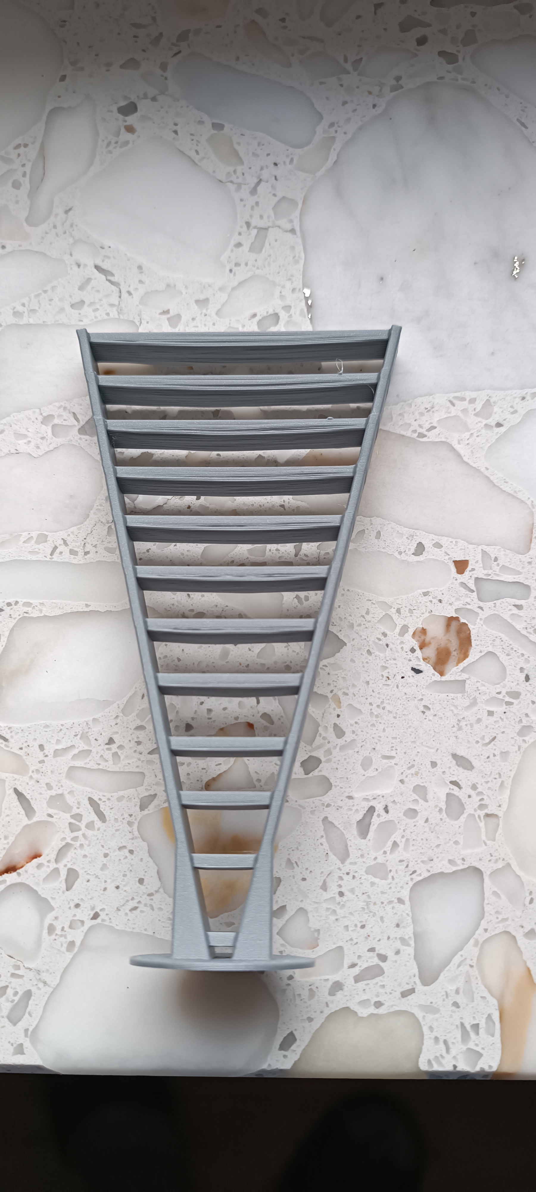

Zaciekawiła mnie ta drukarka. Możesz pokazać jak wyszedł wydruk łodzi, lub inny równie skomplikowany przedmiot? Interesują mnie szczególnie nawisy i szew.
 Tytuł: Re: Bambu Lab A1 Combo
PostNapisane: sobota, 6 stycznia 2024, 19:05

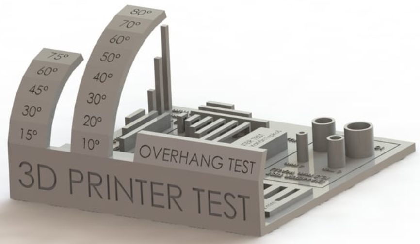

Jutro zapuszczę ten test:
test.jpg [ 123.57 KiB | Przeglądane 14427 razy ]

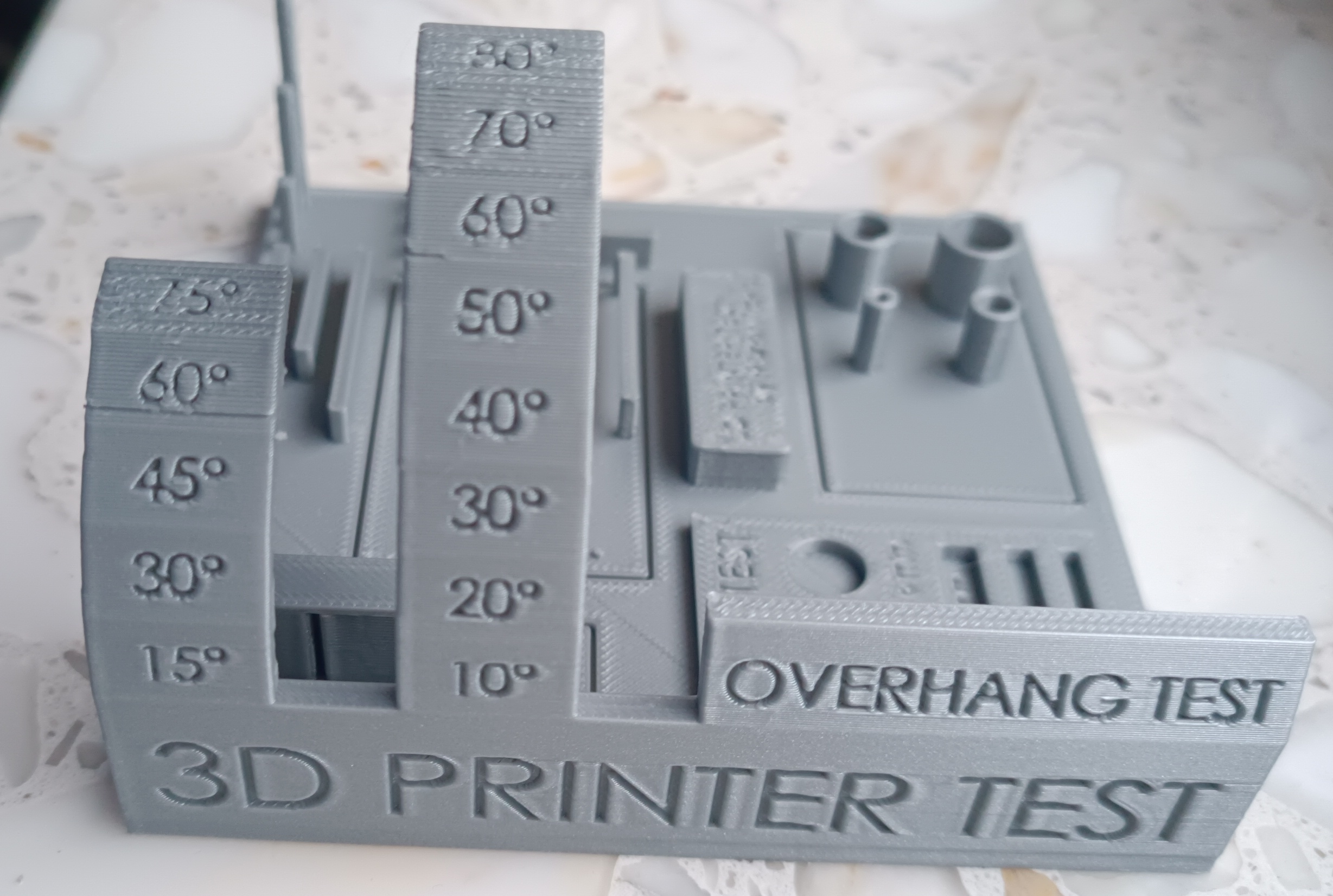

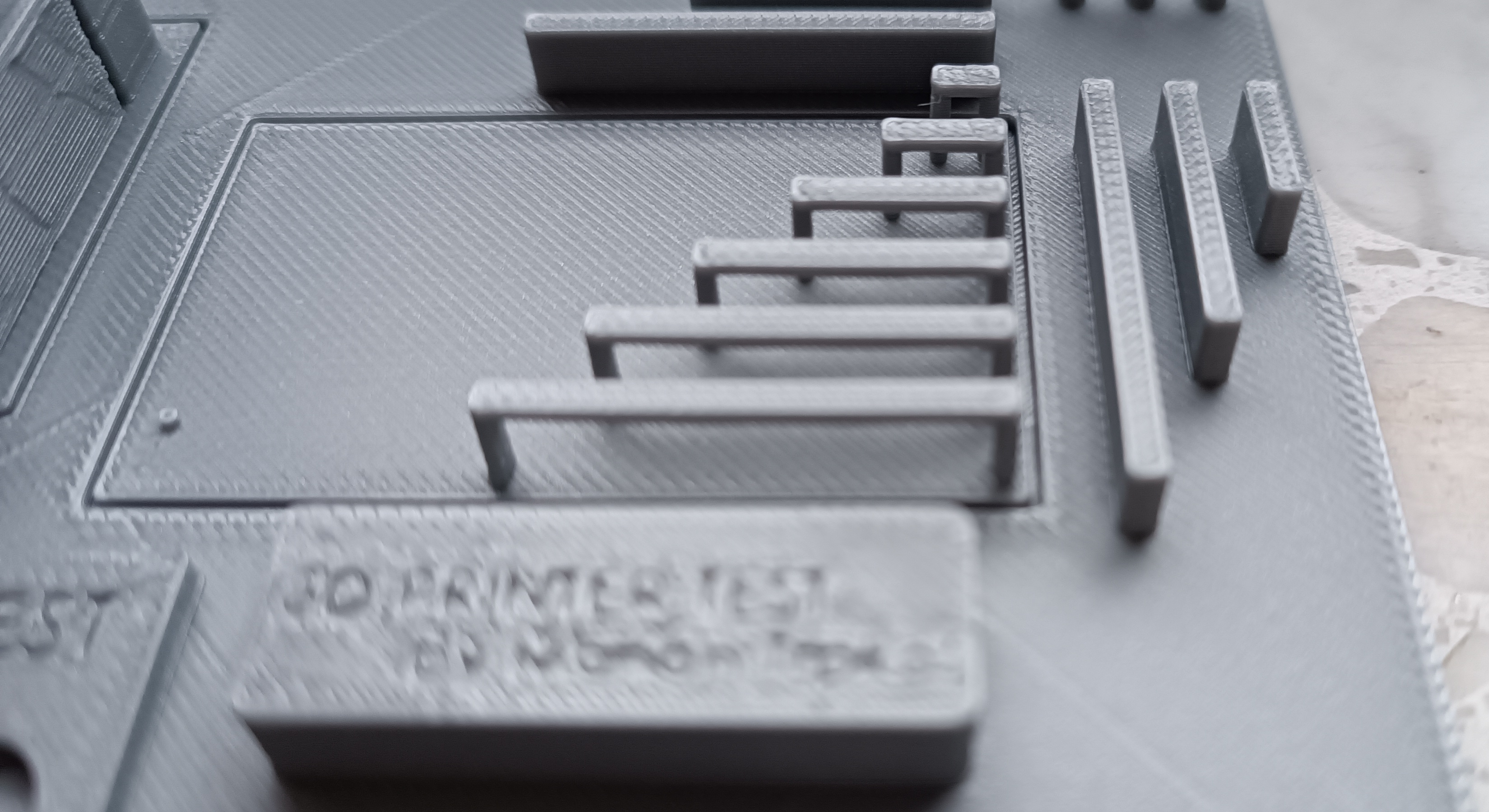

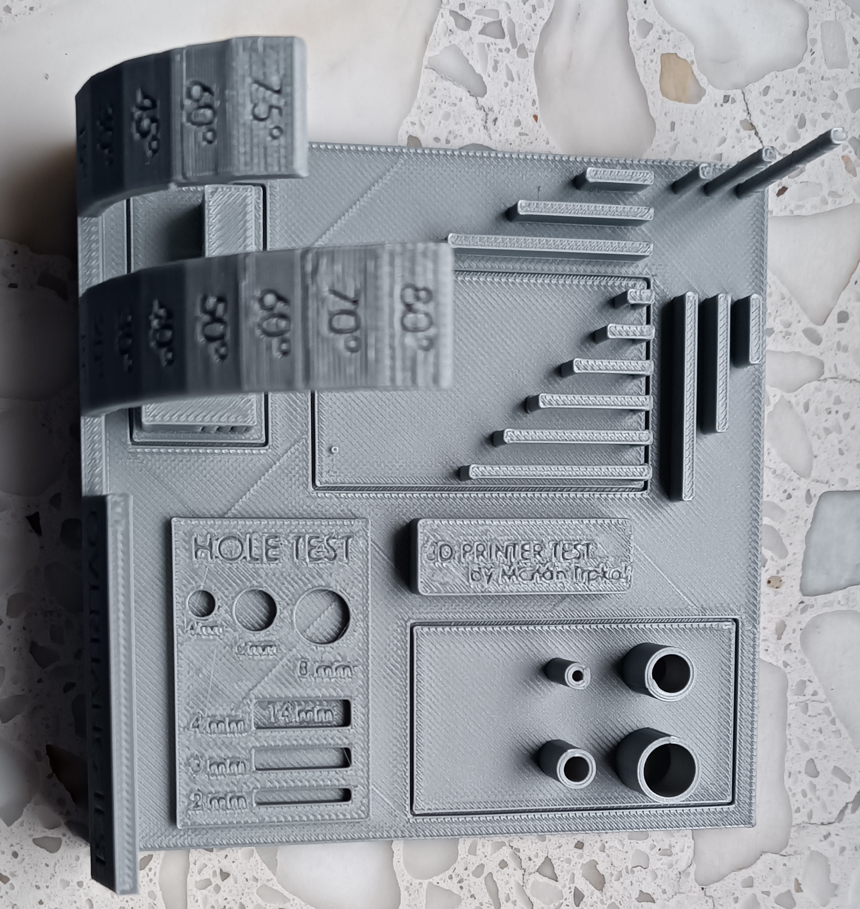

W międzyczasie zakończył się druk testu:
IMG_20240107_100746_crop.jpg [ 1019.97 KiB | Przeglądane 14398 razy ]
IMG_20240107_100802_crop.jpg [ 757.3 KiB | Przeglądane 14398 razy ]
IMG_20240107_100833_crop.jpg [ 602.18 KiB | Przeglądane 14398 razy ]
IMG_20240107_100900_crop.jpg [ 1.25 MiB | Przeglądane 14398 razy ]

PostNapisane: niedziela, 7 stycznia 2024, 10:29

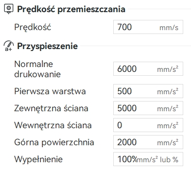

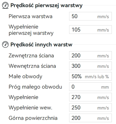

Z prędkością? bo to jest jakby dość istotne

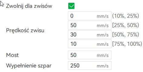

PostNapisane: niedziela, 7 stycznia 2024, 11:53
Na razie wszystko "jadę" na standard:
2024-01-07 11_48_29-Bez tytułu.jpg [ 98.57 KiB | Przeglądane 14385 razy ]
2024-01-07 11_49_51-Bez tytułu.jpg [ 49.1 KiB | Przeglądane 14385 razy ]
2024-01-07 11_49_31-Odtwarzacz multimedialny.jpg [ 77.18 KiB | Przeglądane 14385 razy ]
PostNapisane: niedziela, 7 stycznia 2024, 12:33
A widzisz to teraz FIU FIU. Ender by zrobił kleksa przy takiej prędkości :D

Zważywszy na duże prędkości, to całkiem przyzwoicie. Nie podobają mi się jednak te szwy na pionowych okrągłych rurkach, ale to pewnie można wyeliminować odpowiednimi ustawieniami.
PostNapisane: niedziela, 7 stycznia 2024, 19:40

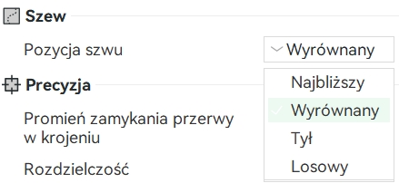

Piotr_G napisał(a):
...ale to pewnie można wyeliminować odpowiednimi ustawieniami.
Ano można. Ja drukowałem na ustawieniu "wyrównany"
szew.jpg [ 44.85 KiB | Przeglądane 14346 razy ]

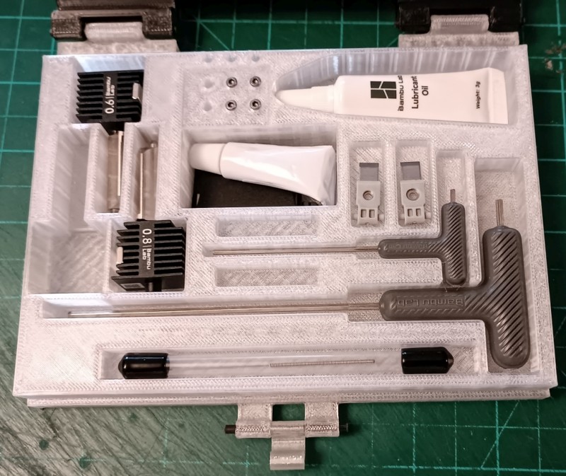

Przyjechały dodatkowe dysze, więc trzeba je jakoś przechować
IMG_20240111_095751_m.jpg [ 772.66 KiB | Przeglądane 14245 razy ]
IMG_20240111_095734_m.jpg [ 642.01 KiB | Przeglądane 14245 razy ]

0,8??

W A1 dostępne są dysze 0,2 ; 0,4 (w standardzie) 0,6 oraz 0,8. Z dyszą 0,2 nie będę "walczył", bo podobno są problemy z drukiem, a pozostałe przetestuję :)

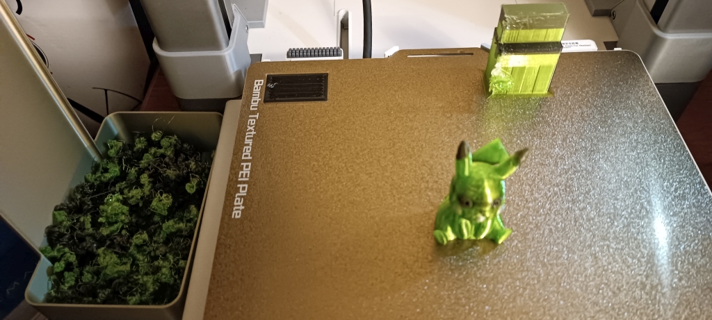

I jeszcze jedno:

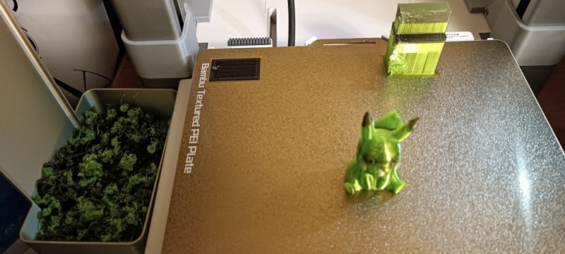

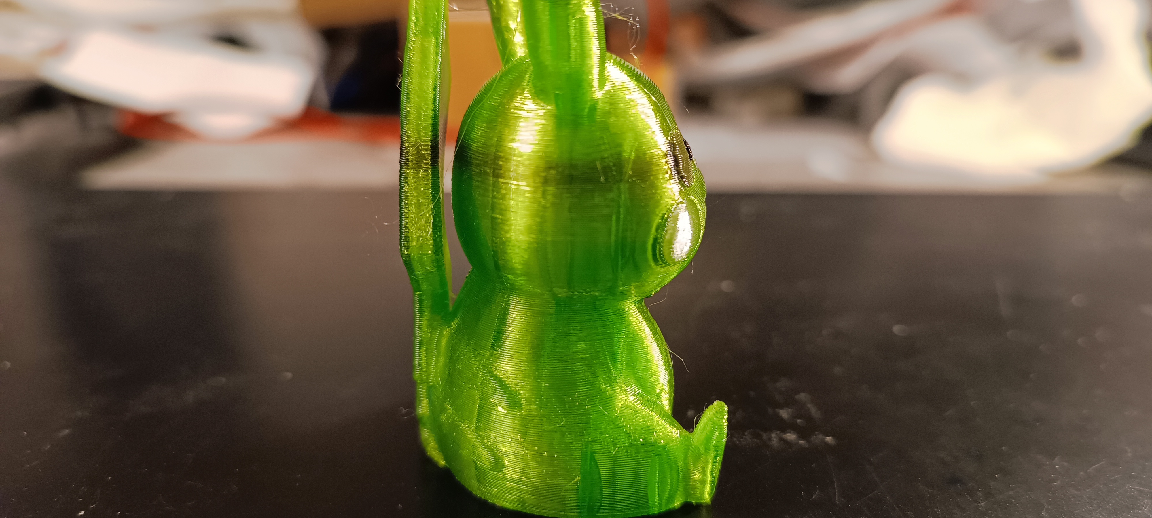

Dwa razy za jednym razem, czyli po raz pierwszy i zarazem ostatni... druk multicolor :P
Ilość "zmarnowanego filamentu większa, niż ilość wykorzystana na druk:
IMG_20240111_161846_m.jpg [ 365.16 KiB | Przeglądane 14203 razy ]
Czas druku figurki ~60mm
IMG_20240111_161854_m.jpg [ 320.61 KiB | Przeglądane 14203 razy ]
Finalnie, pomimo "czyszczenia się" dyszy, wydruk "zasmużony"
IMG_20240111_162054.jpg [ 1.71 MiB | Przeglądane 14203 razy ]
AMS jest fajny, ale tylko do wydruków jednokolorowych, bo nie trzeba zmieniać filamentu przed kolejnym wydrukiem innym filamentem.
PostNapisane: piątek, 12 stycznia 2024, 09:33
To może być też zależne od filamentu. Niektóre bardziej syfią, inne mniej. Ja lubię devil design

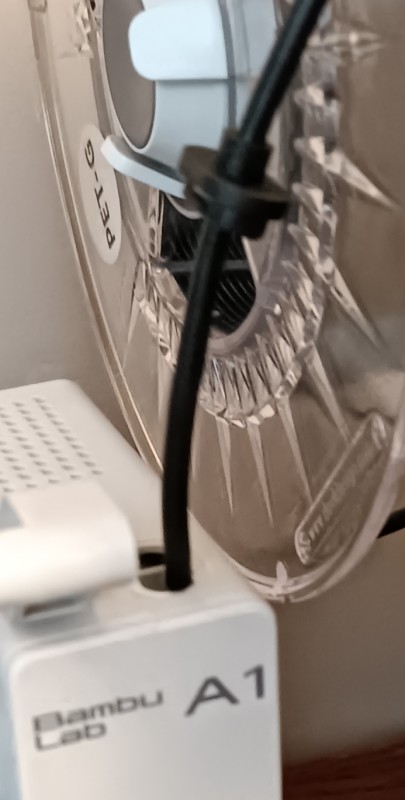

PostNapisane: piątek, 12 stycznia 2024, 09:44
Praktycznie wszystko drukuje z filamentu DD, więc może problem tkwić w tym, że drukowałem z "przeźroczystego", ale innego nie miałem obecnie :roll:
Druga sprawa, to "popsułem" dzisiaj drukarkę... wyciągnęło mi przewód od ekstrudera, ale drukarka nadal działa (:)
Sporo "zapasu" tego przewodu jest tam "wciśnięte" :nieufny:
IMG_20240112_092858_crop.jpg [ 214.63 KiB | Przeglądane 14193 razy ]

Zrób test na pełnym kolorze bo tu jeszcze światło może robić złą robotę i kolor jest ładnie odcięty ale przenika je odbity kolor ze światła tak bywa w częściowo przezroczystych materiałach np w żywicach i efekt końcowy jest podobny jakby było rozlane

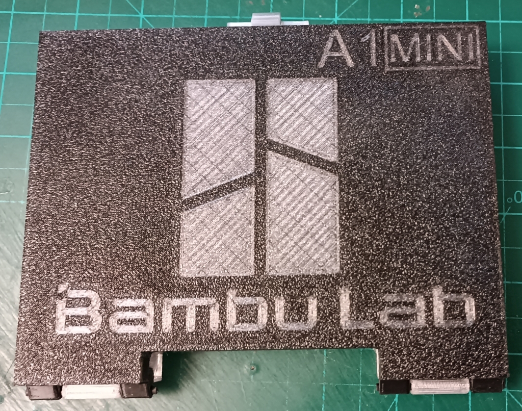

Wreszcie się zebrałem i :
IMG_20240219_113421_m.jpg [ 1.12 MiB | Przeglądane 13722 razy ]

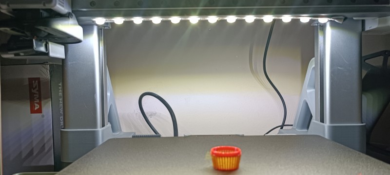

PostNapisane: niedziela, 27 października 2024, 08:58

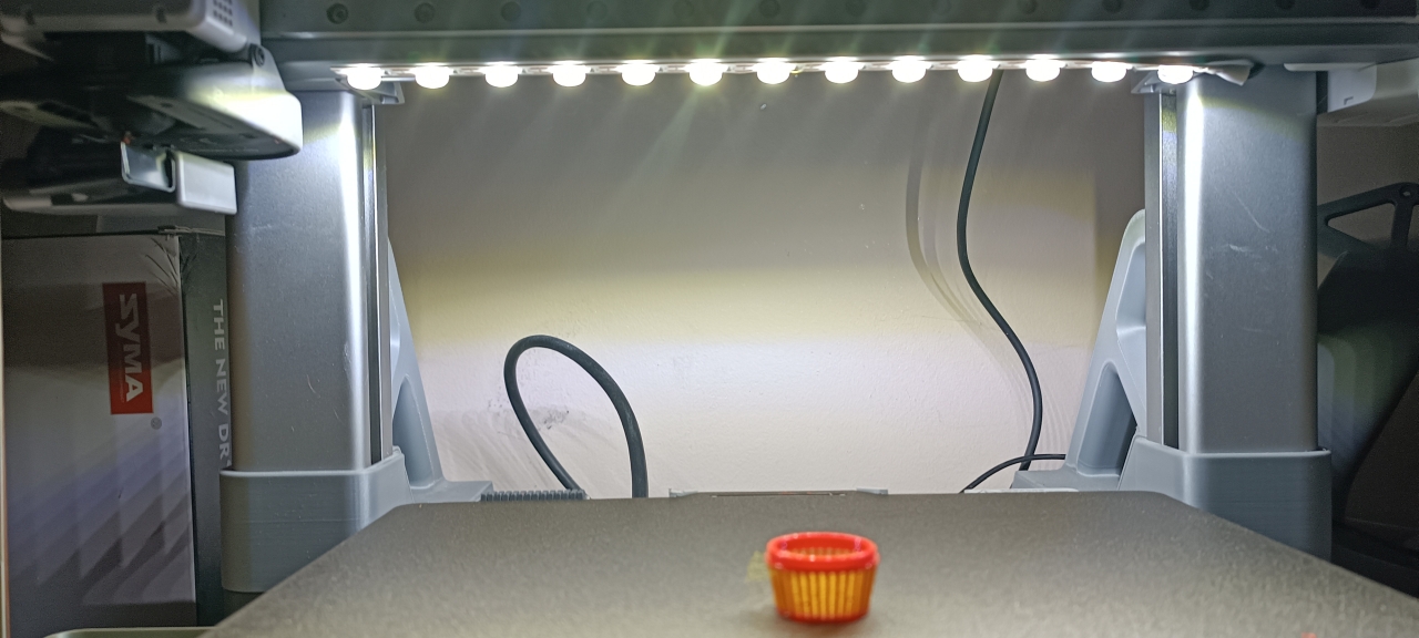

Cirka 10zł, a ile radochy :mrgreen:
IMG_20241025_092202m.jpg [ 433.69 KiB | Przeglądane 10984 razy ]
PostNapisane: niedziela, 27 października 2024, 11:44

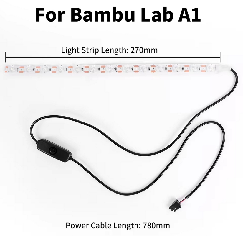

Podłączyłeś pod wbudowany led czy całość osobno?
PostNapisane: niedziela, 27 października 2024, 19:19
Podłączone pod wolne gniazdo w drukarce. Taki gotowiec z Ali z wtyczką i włacznikiem: https://pl.aliexpress.com/item/1005007757068080.html
A1.jpg [ 164.79 KiB | Przeglądane 10931 razy ]

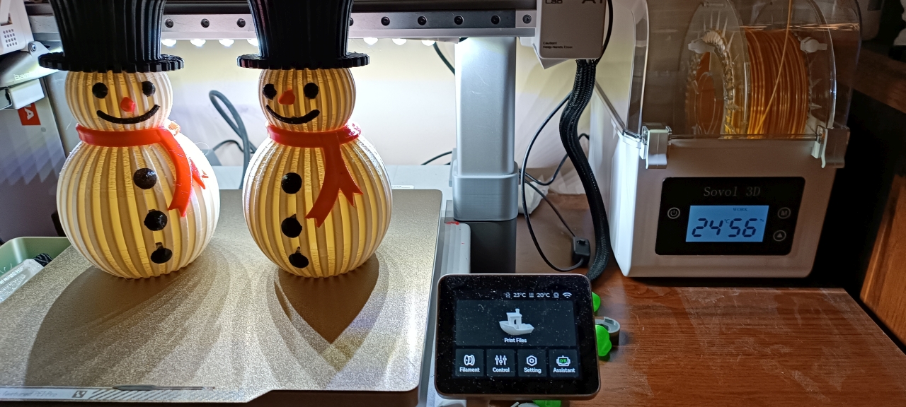

PostNapisane: czwartek, 28 listopada 2024, 19:33
W związku z zachcianką druku z nylonu, wjechał nowy przydaś od Sovol-a :mrgreen:
sovol.jpg [ 579.56 KiB | Przeglądane 9222 razy ]
PostNapisane: czwartek, 28 listopada 2024, 20:53
Ale ładne.
PostNapisane: piątek, 29 listopada 2024, 07:40
Suszarka, czy bałwanki :roll: :mrgreen: :lol:
PostNapisane: piątek, 29 listopada 2024, 09:52
Oczywiście bałwanki :D
Ale suszarka też ładna :lol:
