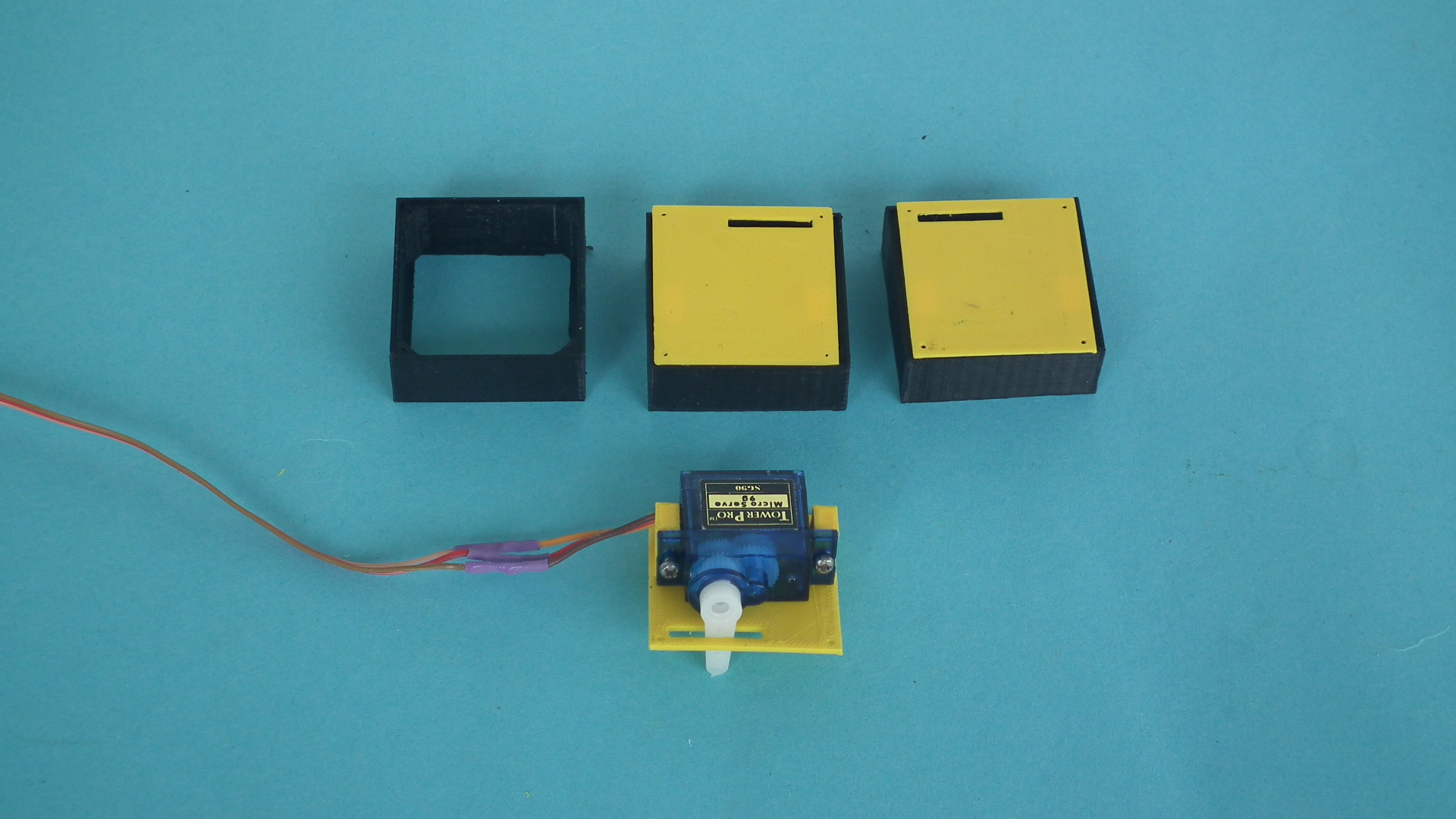

Dość dawno temu narysowałem i wydrukowałem puszki z pokrywkami na serwa 9 g .
DSCF0469.JPG [ 957.84 KiB | Przeglądane 5930 razy ]
1.jpg [ 50.65 KiB | Przeglądane 5930 razy ]
Obudowy lub puszki jak kto woli były stosowane w różnych modelach .
