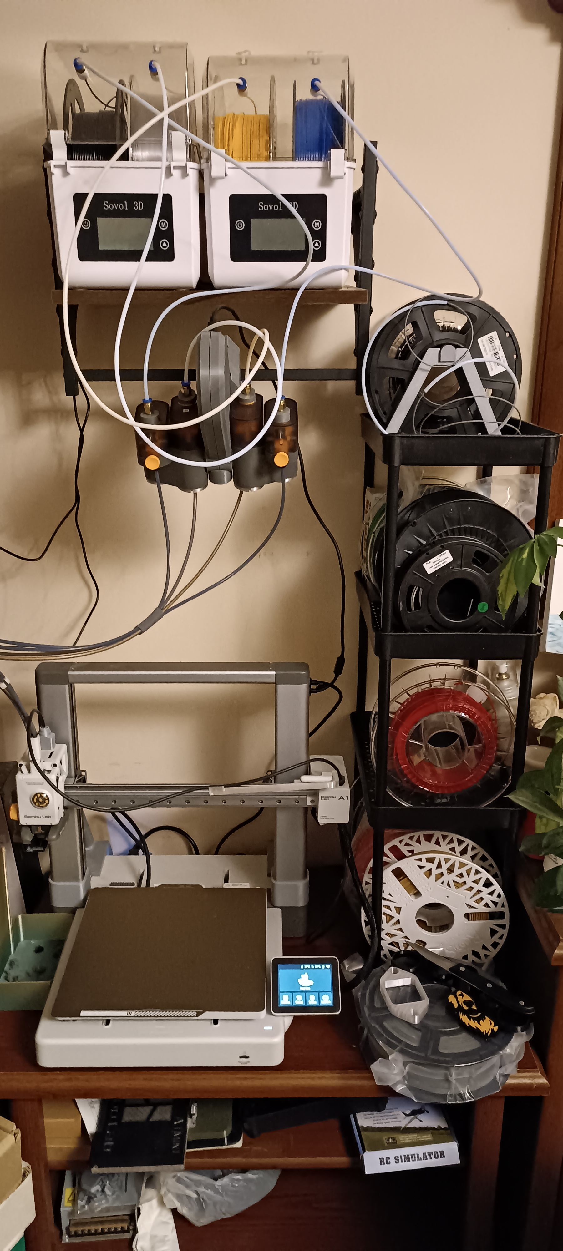

PostNapisane: środa, 18 grudnia 2024, 18:46
Co to będzie, co to będzie... :nieufny: :mrgreen:
IMG_20241218_172900.jpg [ 1.6 MiB | Przeglądane 2194 razy ]

 Tytuł: Re: Bambu Lab A1 Combo

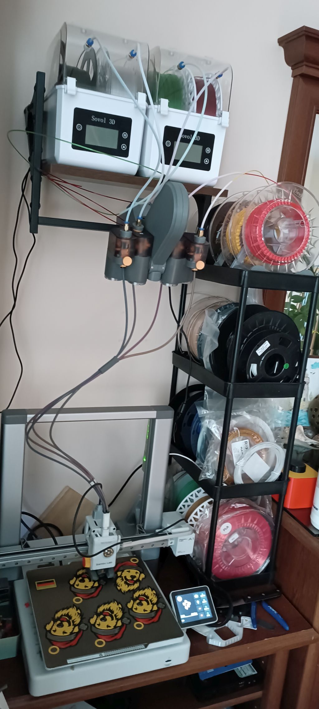

PostNapisane: sobota, 21 grudnia 2024, 11:45
IMG_20241218_172900.jpg [ 1.6 MiB | Przeglądane 1984 razy ]
No i sprawa się rypła :mrgreen:
IMG_20241221_105032_m.jpg [ 1.67 MiB | Przeglądane 1984 razy ]
Chodziło mi o to, aby zdjąć te "kilogramy" z ramy drukarki, Pozostał sam napęd.
Muszę jeszcze dokupić rurki i połączyć "szczelnie" osuszacze z napędem filamentu.

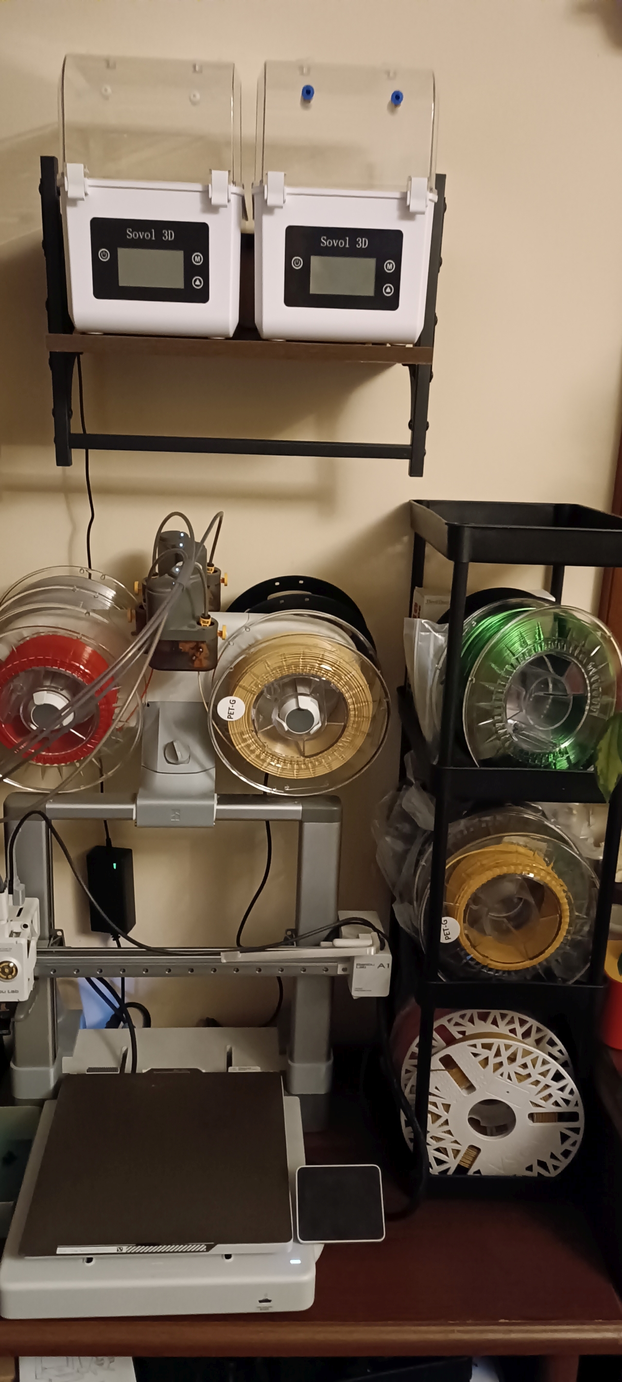

PostNapisane: piątek, 17 stycznia 2025, 17:01
Wersja (chyba ostateczna :mrgreen:) montażu AMS. Jeszcze tylko skrócić rurki, i będzie gotowe w 100%.
IMG_20250117_163750.jpg [ 1.59 MiB | Przeglądane 1649 razy ]

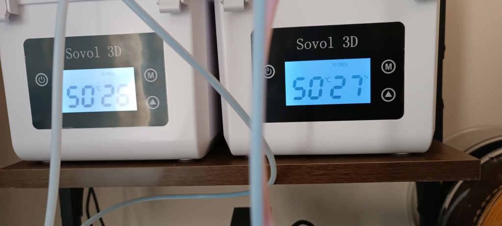

PostNapisane: czwartek, 23 stycznia 2025, 18:33
Suszarki dają radę 8-)
IMG_20250121_115332m.jpg [ 246.11 KiB | Przeglądane 1602 razy ]

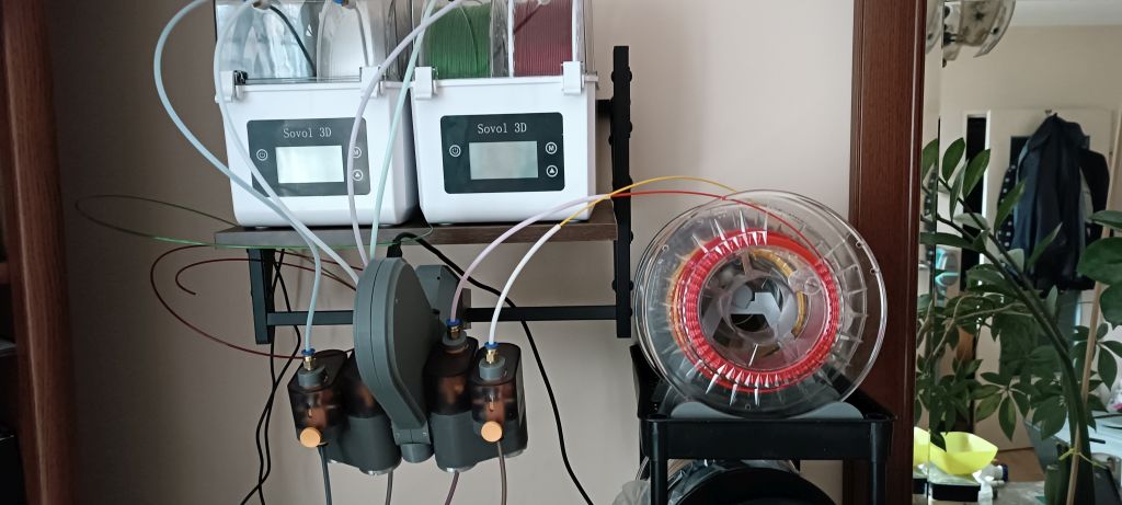

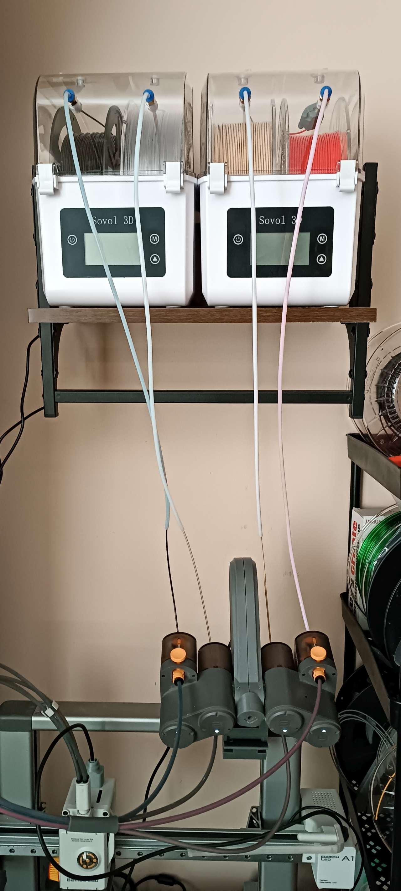

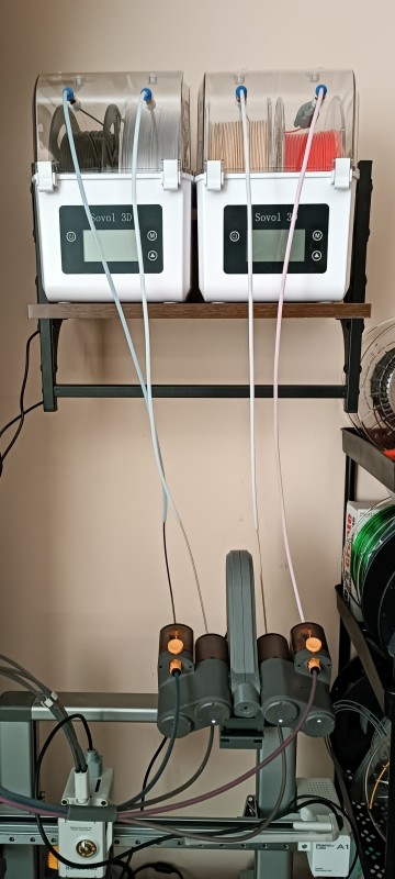

PostNapisane: środa, 5 lutego 2025, 13:17
No dobra, kolejna wersja chyba... ostateczna :mrgreen:
IMG_20250205_083159_m.jpg [ 285.43 KiB | Przeglądane 1532 razy ]
Posiłkowanie się filamentami z półki...
IMG_20250205_083210_m.jpg [ 113.25 KiB | Przeglądane 1532 razy ]
