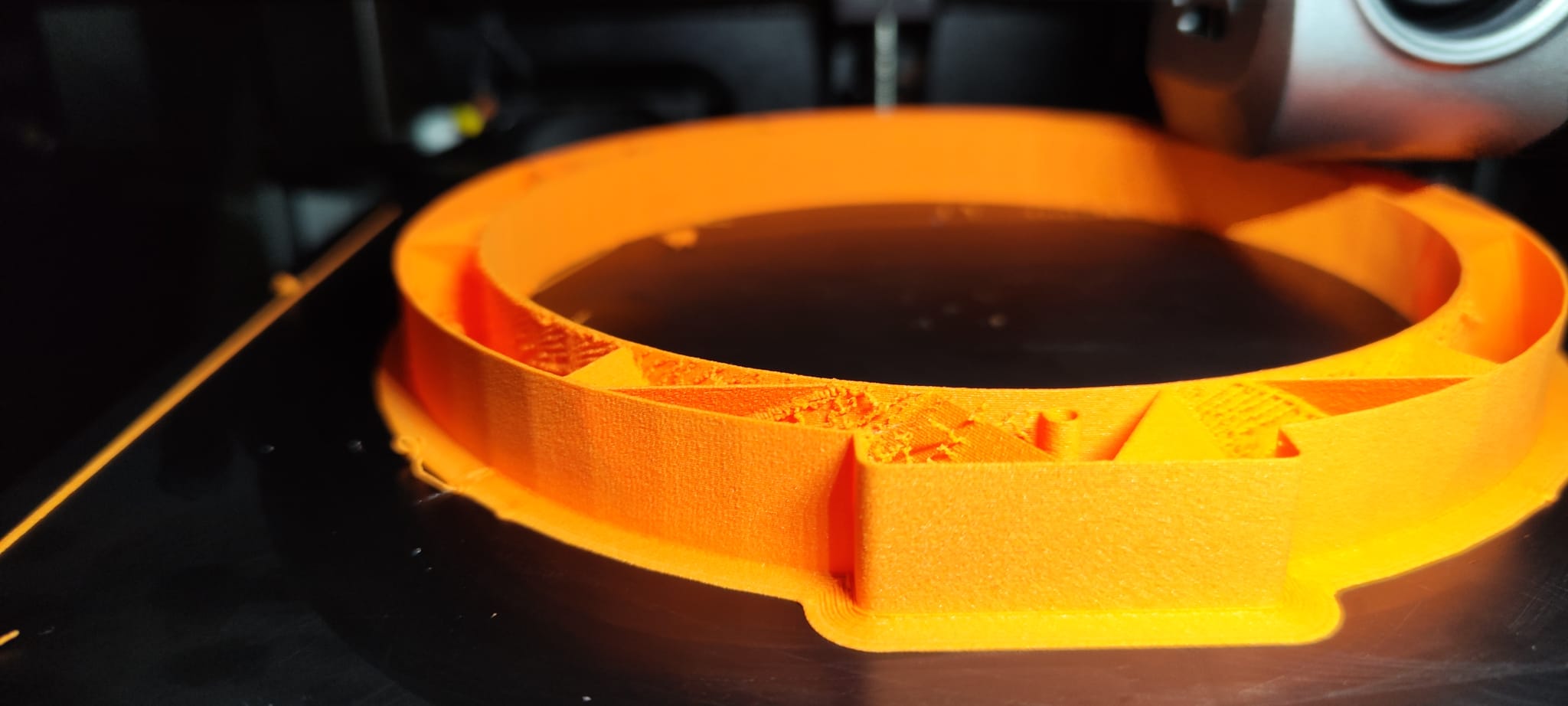

Kostka kalibracyjna dała jakąś nadzieję że udało się trafić w ustawienia. Odpaliłem większy element, ale wewnętrz jest dużo nitkowania. Retrakcja była wyłączona bo sporo ludzi pisze że te filamenty tego nie lubią.
88d67a1c-113c-4197-80b9-e359750ac8a7.jpg [ 109.67 KiB | Przeglądane 2405 razy ]
Przerwałem ten wydruk na wysokości 42mm. Ustawienia druku jakie zaleca producent plików, tj, infill na poziomie 3% oraz jedna ścianka nie rokują. O ile ogólna szywność elementu jest jako taka, to poszycie się bardzo ugina z racji na bardzo skromne wypełnienie.
Znalazłem info żeby ustawić retrakcję na 0.5mm - nie zaszkodzi spróbować.
