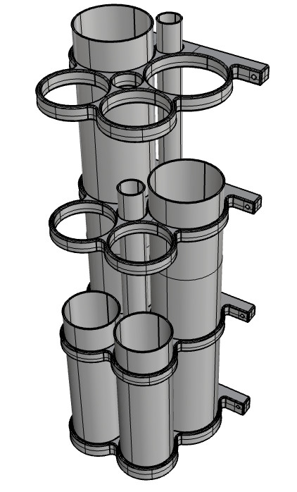

Ponieważ modelarz zemnie nijaki to chociaż mogę se zrobić trochę porządku .
Więc wymyśliłem takie ustrojstwo ;
1.jpg [ 51 KiB | Przeglądane 2612 razy ]
Elementy mocujące to wydruk , rurki to białe kanalizacyjne o średnicy 40 i 50 mm .
Dodatkowo są jeszcze dwie rurki 16 mm , są to rurki do kładzenia kabli elektrycznych .
Oczywiście można same elementy podtrzymujące przykręcić do ściany .

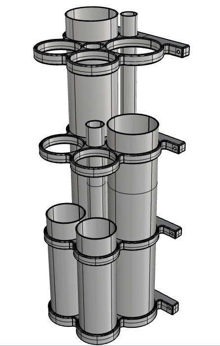

2.jpg [ 54 KiB | Przeglądane 2612 razy ]
U mnie zrobiłem to o wysokości największej 95 cm . włożone listwy , pręty czy inne szpeje o długości handlowej 1 m . trochę wystają ( łatwo można chwycić i podnieść ) .
Pozostałe zostały skrócone do rożnej wysokości , łatwiej wyjąć listwy trochę obcięte .
Ja mam zrobione dwa organizatory , jeden jak na rysunku 2 X 50 , 2 X 40 i 2 X 16 mm .
i drugi 4 X 400 i jedną 16 mnm .
W sumie jestem zadowolony , przy moim bałaganiarstwie mam choć minimum porządku .
Niestety nie mogę zamieścić ( nie umiem ) plików STL są za duże 2 do 3,5 MB .
Pliki wyślę każdemu kto będzie chciał na mejla . Lub ktoś podpowie jak to zrobić .
Miłej lektury .
